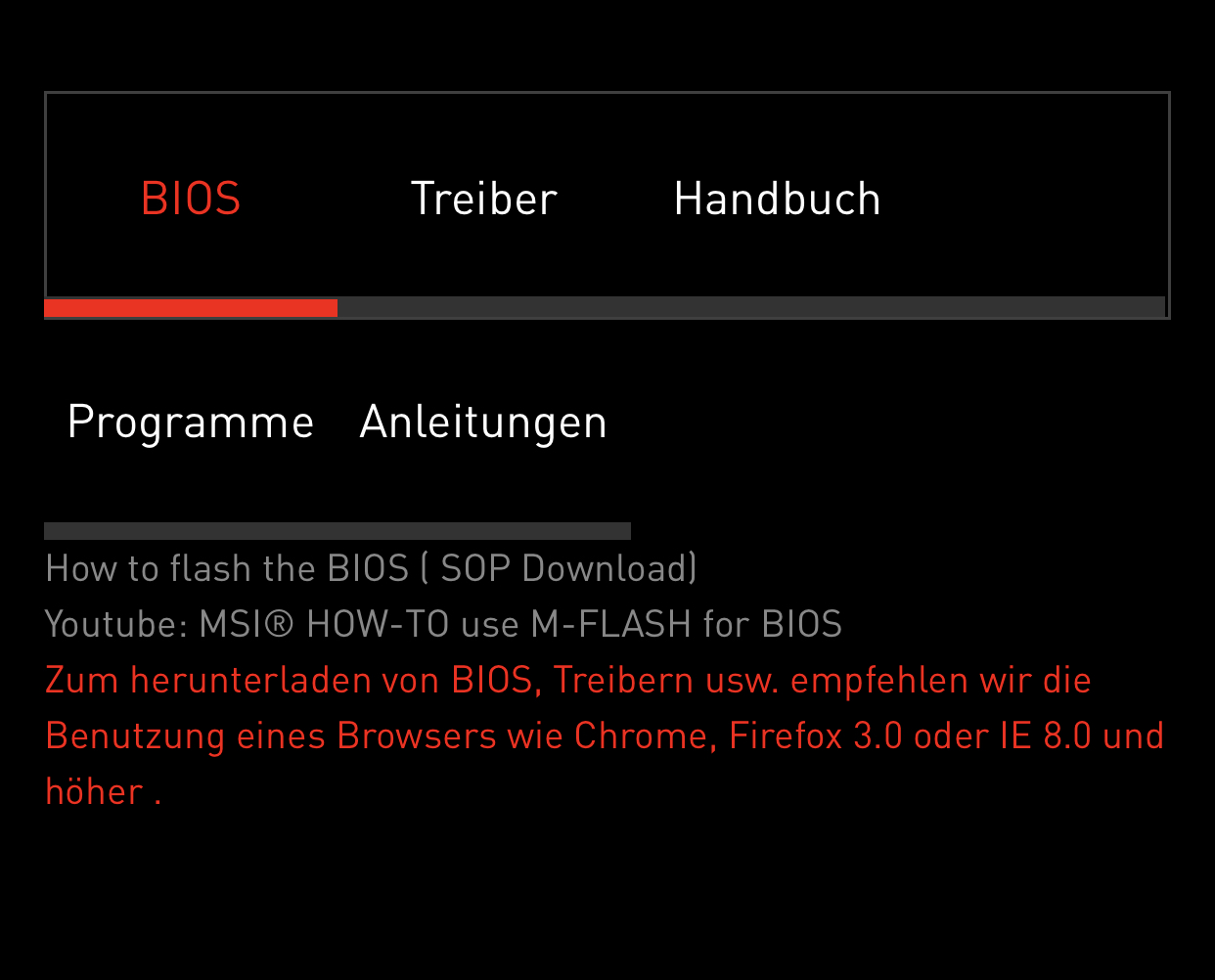

https://www.msi.com/page/biosflash
Das hat bei meinem MB auch geklappt. In dem Video wird gezeigt wie es geht.

Robo32 schrieb:
Ich glaube eher, dass ich der erste war (#16 und Link in #19).
Wenn man natürlich den Downloadlink in der Anleitung nicht sehen kann, dann eben auch hier.
@TE
Es steht alles ausführlich in der Anleitung und diese ist hier schon 2x verlinkt.
