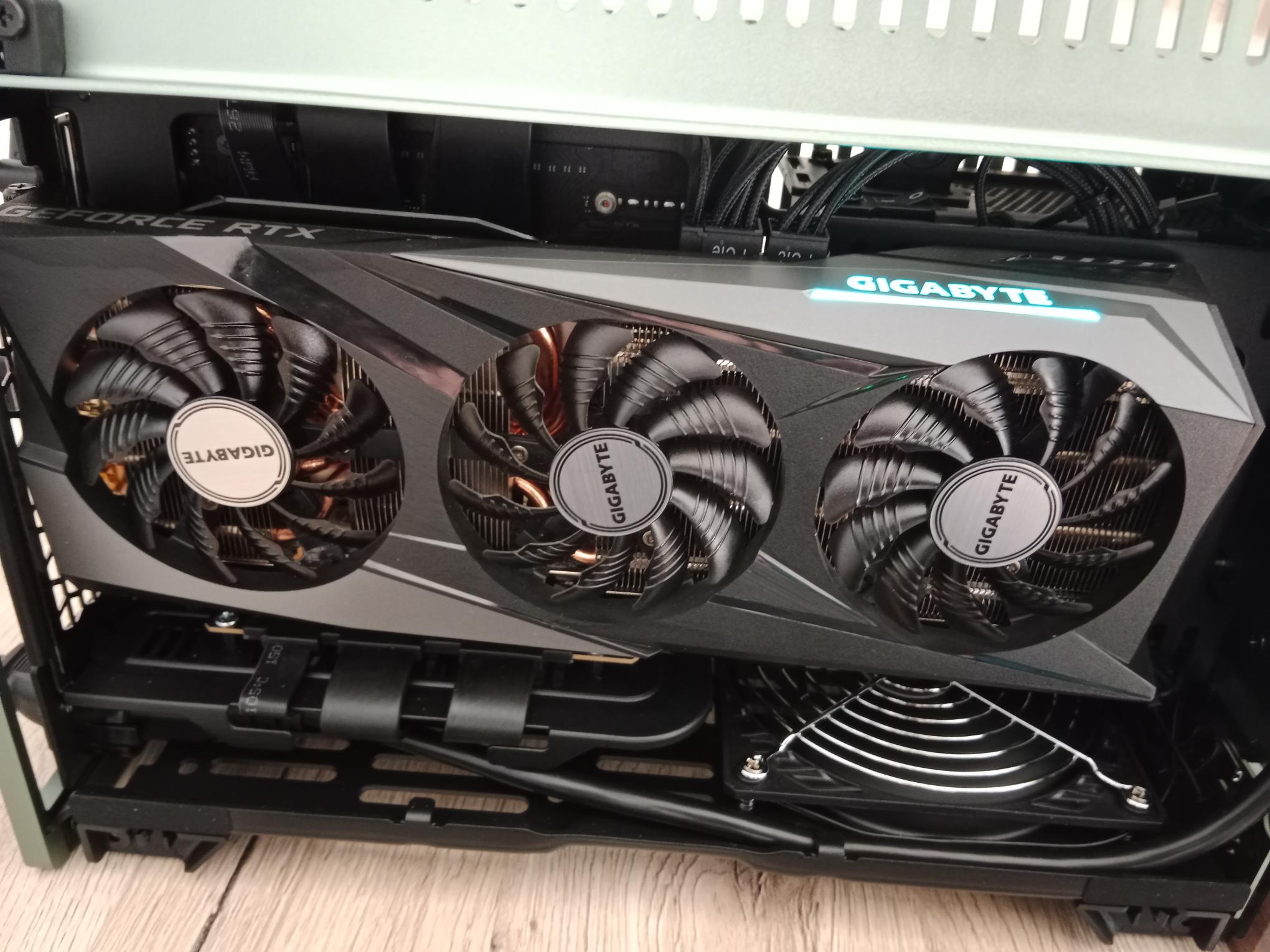

Na denn hast Du es ja schon gut lokalisiert. Ich würde mir jetzt die Grafikkarte genau anschauen. Anschlussbuchse Verstaubt? PCI-E Anschluss sauber und ohne Fingerabdrücke? Staub im PCI-E Port? ist das Riser-Kabel unbeschädigt und richtig montiert? so etwa in der Art...
Ich hab heute die GPU wieder in den neuen PC gebaut, akribisch darauf geachtet, dass alles gut und fest sitzt. Hab gut 20 Minuten im BIOS verbracht, um zu testen, ob der Bildschirm wieder schwarz wird. Alles hat funktioniert. Ich war echt erleichtert, also hab ich begonnen Linux zu installieren. Noch kurz auf den HW Monitor geschaut: CPU: Schöne 42 Grad, Mainboard: 38 Grad. Alles perfekt. Eine ganze halbe bis dreiviertel Stunde hat es diesmal gedauert, bis der PC wieder nen Blackscreen hatte. Mittels Handtest die Temperatur gecheckt -> Innenleben zwar sehr warm, aber nichts was auch nur irgendwie an Überhitzung hinweisen würde. Hardreset gemacht und den PC versucht mehrmals zu starten. Nix. Hat sich nicht mehr booten lassen. Lüfter, GPU, alle LEDs haben geleuchtet, aber kein Bild. Gut, GPU wieder ausgebaut und den PC mit integrierter Grafikeinheit gestartet. Siehe da, er hat problemlos wieder ins BIOS gebootet. GPU wieder in den alten PC gebaut (auf dem ich hier schreibe) und alles funktioniert so wie es soll. Ich bin echt planlos.
