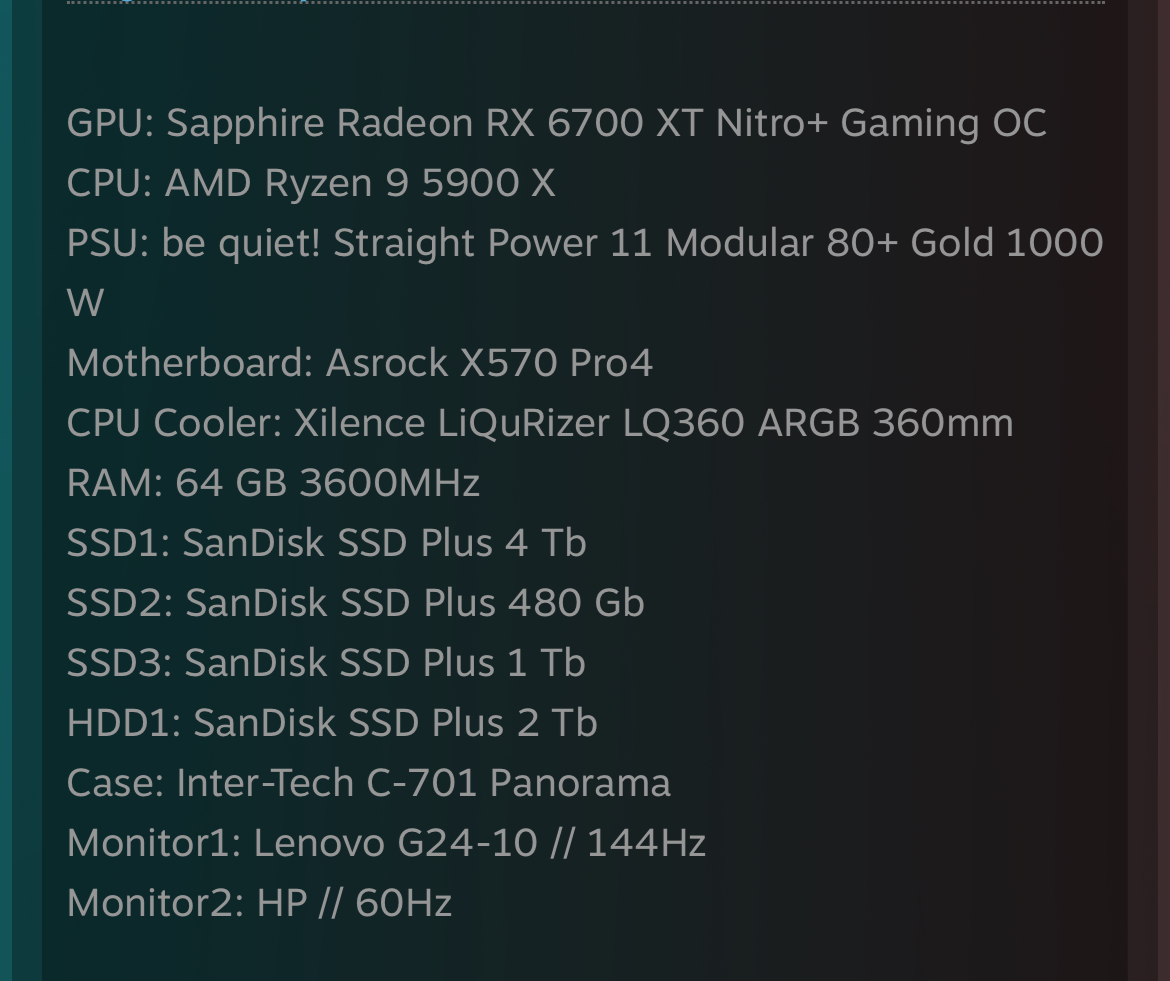

  • Prozessor (CPU): Ryzen 9 5900X
  • Arbeitsspeicher (RAM): 4x 16 GB 3600 MHz
  • Mainboard: Asrock X570 Pro4
  • Netzteil: be quiet 1000W
  • Gehäuse: Inter-Tech C-701 Panorama
  • Grafikkarte: Saphhire Radeon 6700XT Nitro+
  • HDD / SSD: C:1TB SSD, D:500GB SSD, E:4TB M2 SSD
  • Weitere Hardware, die offensichtlich mit dem Problem zu tun hat(Monitormodell, Kühlung usw.): Xilence LiQuRizer LQ360 Wasserkühlung für CPU, Lenovo G24-10 144Hz (DisplayPort) und HP 60HZ (HDMI)
  • Wird ein sog. "PCIe-Riserkabel" genutzt? Nein

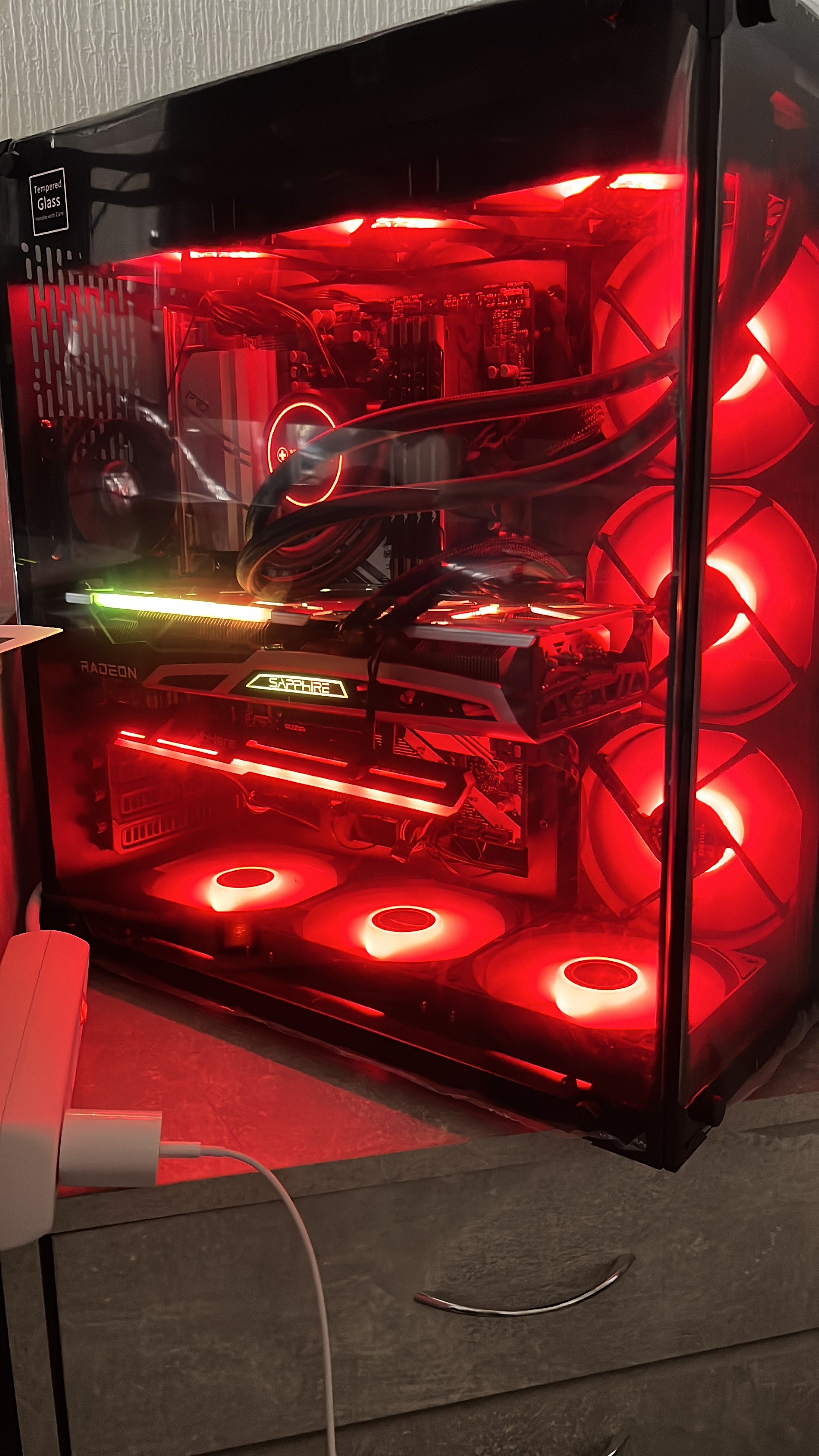

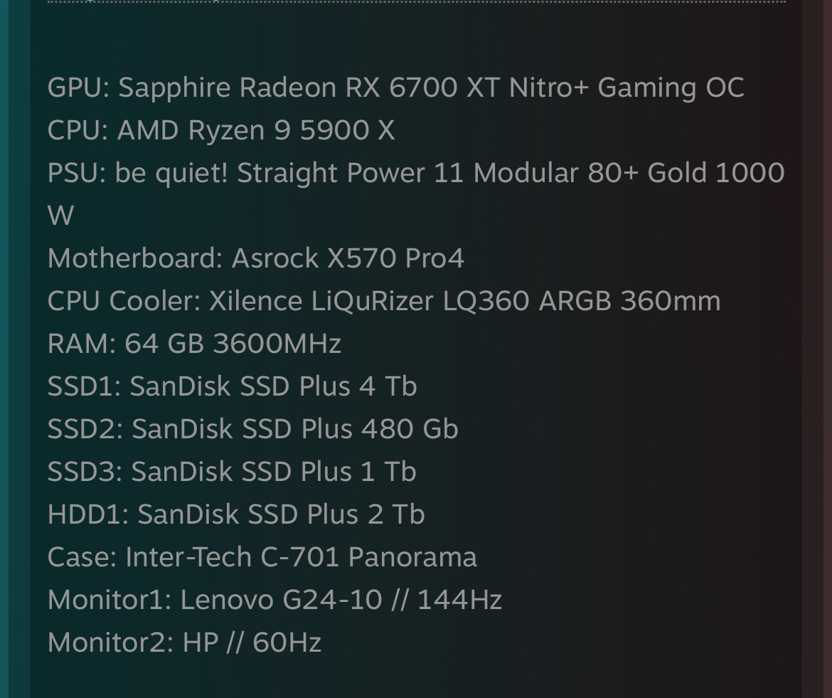

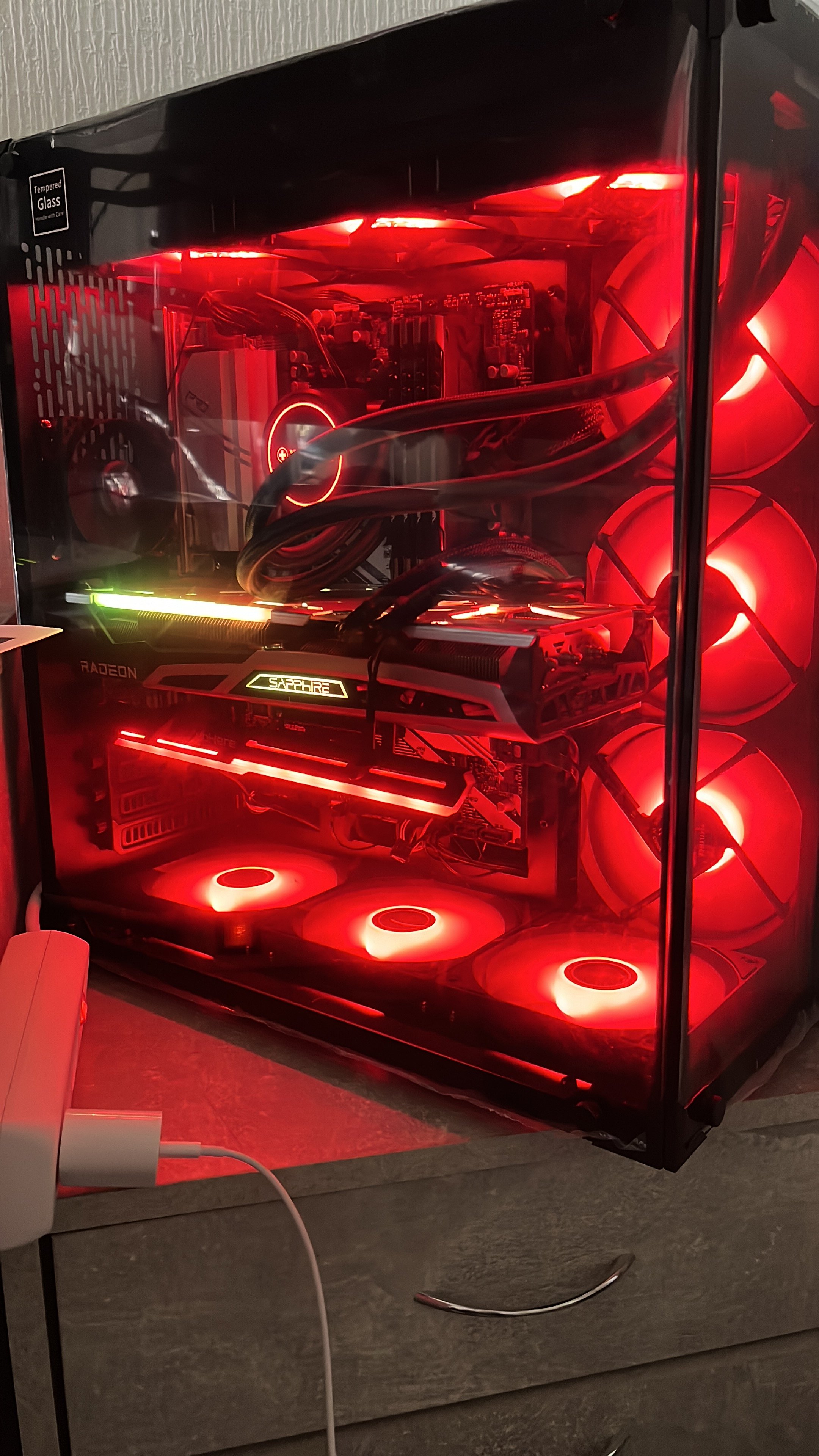

Hallo Community, Folgendes ist mein Problem. Vor kurzem fing es an, dass mein PC random Blackscreens bekommen hat und ich diese nur durch einen harten shutdown und Neustart wegbekommen habe. Diese traten vor allem auf, als ich im Browser YouTube schaute und mittlerweile sogar nur beim öffnen oder spielen eines Spieles. Nach einem Neustart funktionierte auch nur ein Monitor und im GeräteManager war meine GPU deaktiviert. Nach aktivieren und Neustarten funktionierte alles wieder. Gestern Abend konnte ich auch mal komplette 3h am Stück WoT spielen ohne das etwas passierte.
Ich habe schon einige Schritte Unternommen die aber nicht geholfen hatten. Ich bin Systemintegrator und weiß aber nicht mehr weiter.
Ich habe alte und neue Grafiktreiber probiert. Hab BIOS Update gemacht. Hab Kritische/Fehler aus dem Eventmanager eliminiert. Hab mehrere Scans laufen lassen: sec /scannow; chkdsk /f /r; dxdiag; DISM.exe /…; andere Browser; Hardwarebeschleunigung deaktivieren

Die Luftführung im Gehäuse ist ja mal extrem interessant, habe ich so noch nie gesehen.
