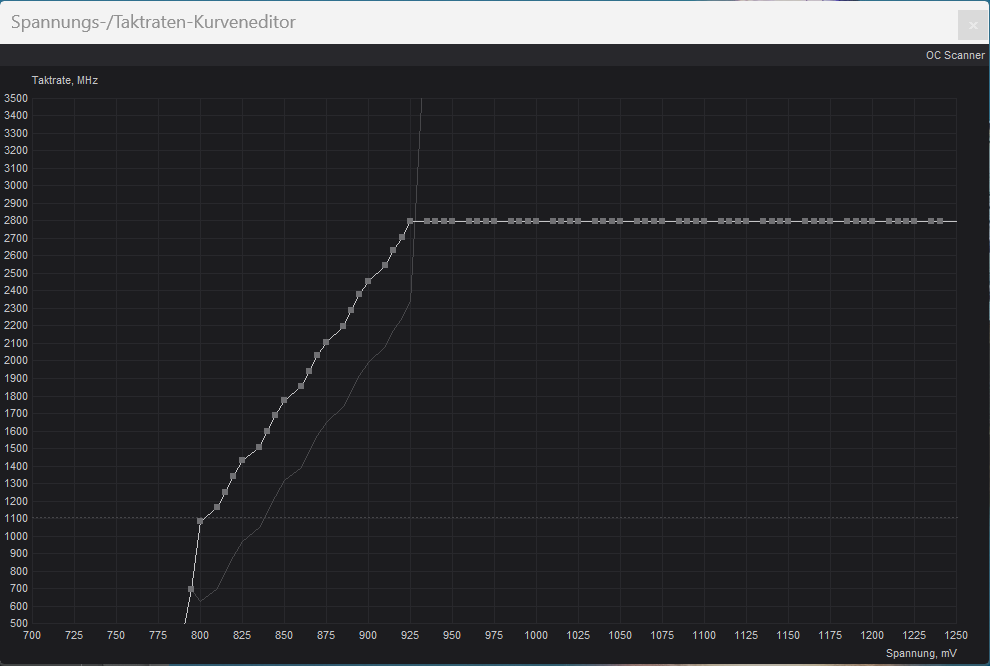

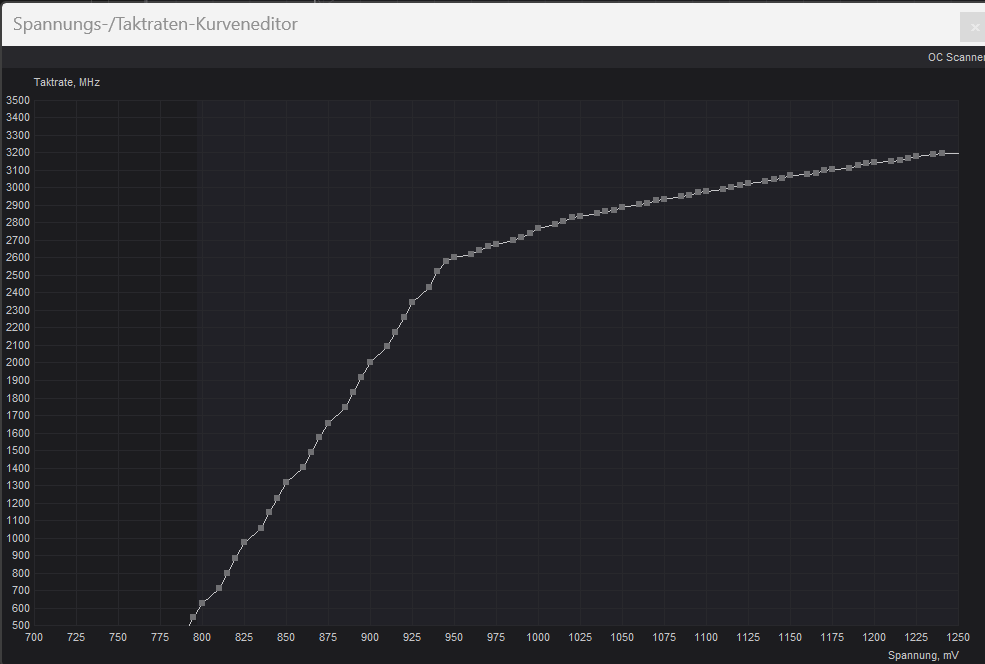

Hey, ich wollte euch auch eine coole UV-Methode zeigen, mit der ihr eure 50er-Karte undervoltet und trotzdem dafür sorgt, dass sie im Idle heruntertakten kann. Keine Ahnung, ob das schon wirklich bekannt ist, vermutlich gibt es irgendwo sicher ein YouTube-Tutorial dazu. Egal ^^
Hier das Ergebnis wie ihr die Karte auf bis unter ~200 Watt im Idle bekommt.
Und trotzdem UV fahren könnt. Ihr könnt auch gerne mein setting testen, eventuell läuft das bei euch auch stabil. Für mich ist dieser Wert das aktuell das Optimum
RTX 5090
Wie geht das jetzt ^^

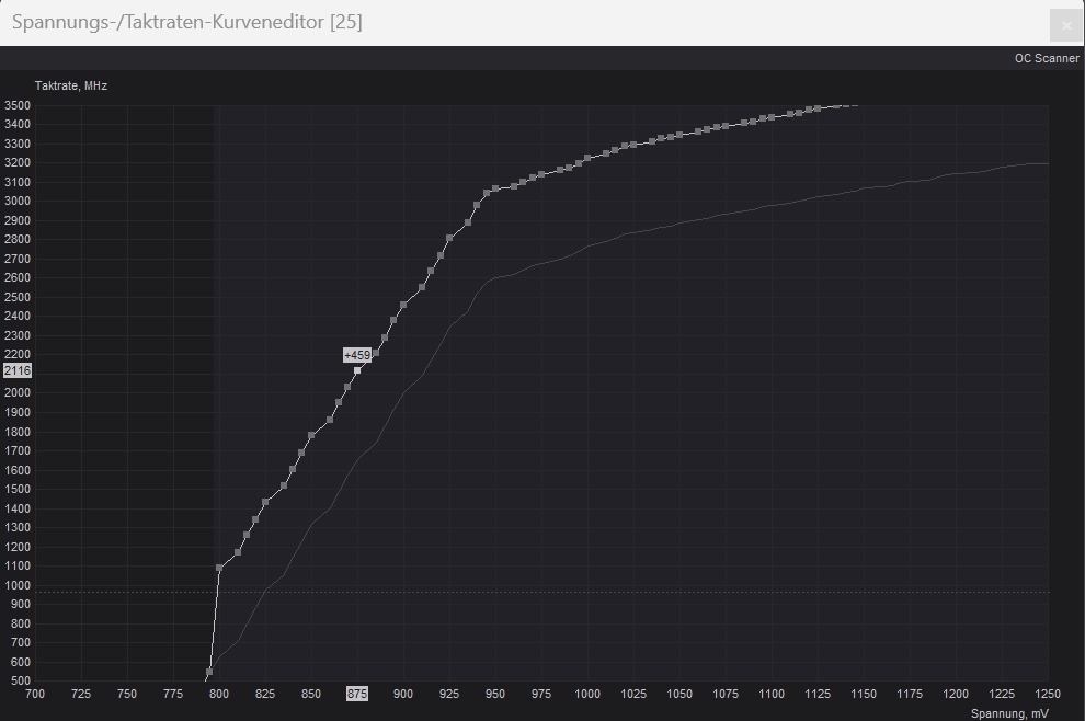

Schritt 1:
Markiert einen Bereich vor 800 mV und zieht Ihn mit Shift+Mausklick über die Gesamte Kurve
Schritt 2
Lasst Shift los geht zur Kurve und pakt euch einen Punkt, am besten so bei 875 mV
--> am Ende des Tages aber egal. Zieht diesen auf euer gewünschtes UV OFFset. In meinem Fall
+ 459 Mhz
Dann bitte übernehmen, Tipp auch das Profil zwischenspeichern.

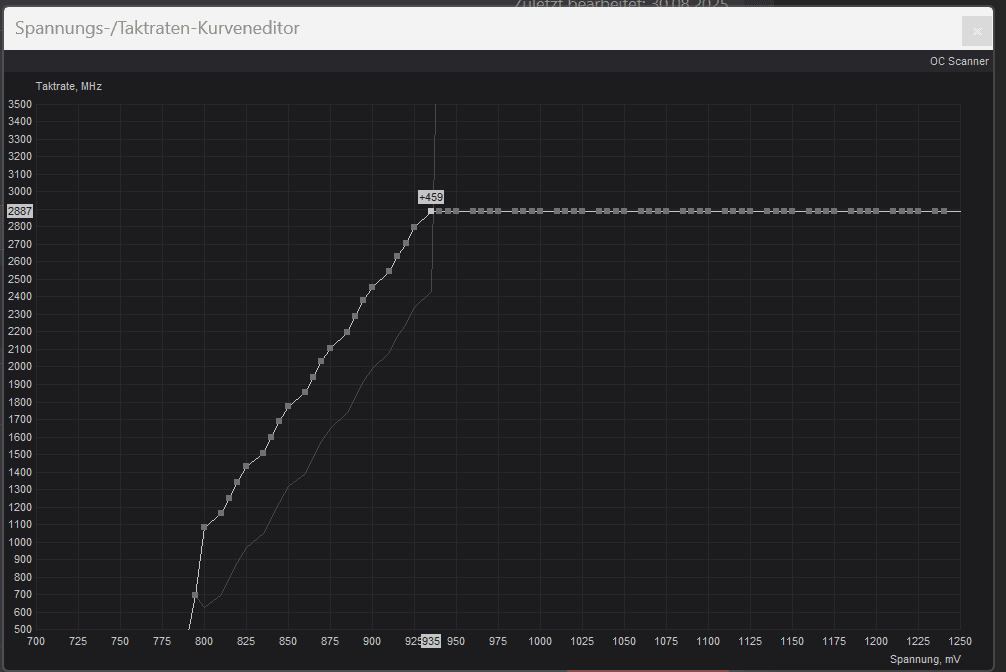

Schritt 3
Klickt in die Kurve das die Graue Markierung verschwindet,
Nimmt euern UV Wert, in meinem Beispiel 935 mV als Basis, drück Shift und markiert kurz dahinter (enges Setting) oder davor (etwas konservativer), mit Shift und der linken Maustaste und zieht den grauen Balken ab diesem Punkt wieder über die Kurve

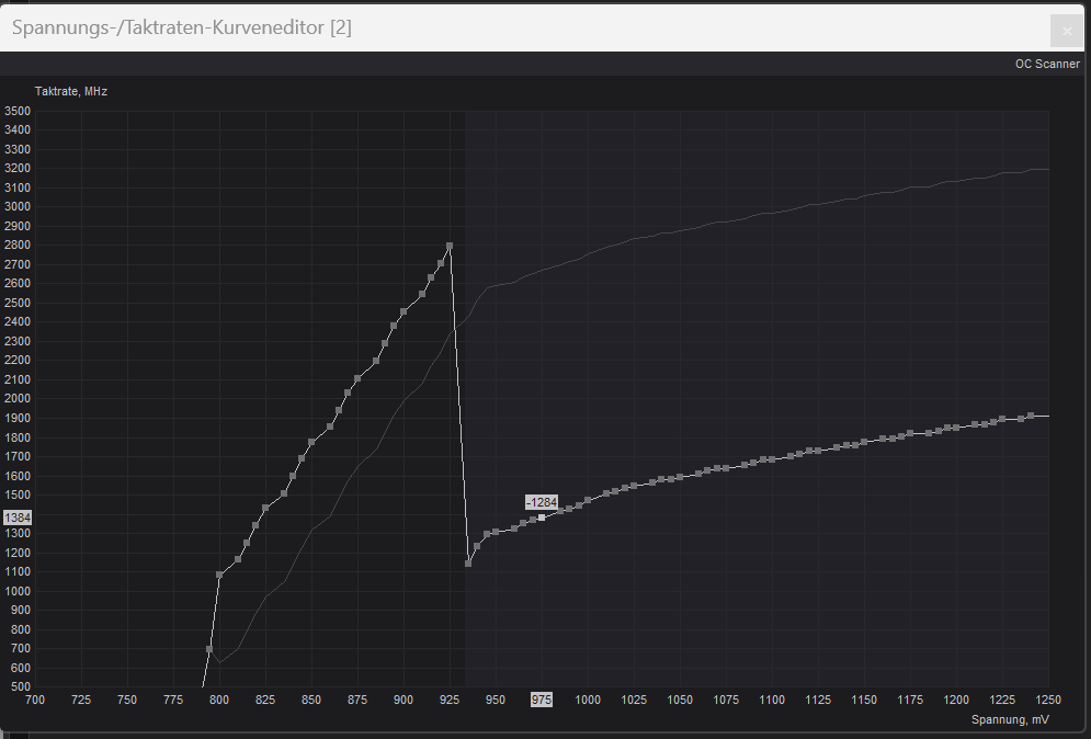

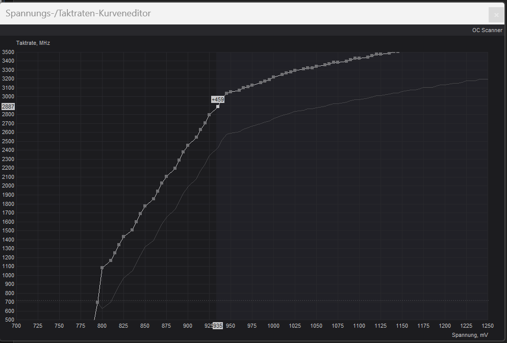

Schritt 4
Schnappt euch danach einen Punkt z.b bei 975 mV und zieht diesen unter die markierte Linie, shift könnt ihr davor wieder loslassen
Danach übernehmen und fertig ist das Profil
Eure Karte wird nun wieder brav wie im Stock herunter Takten.
