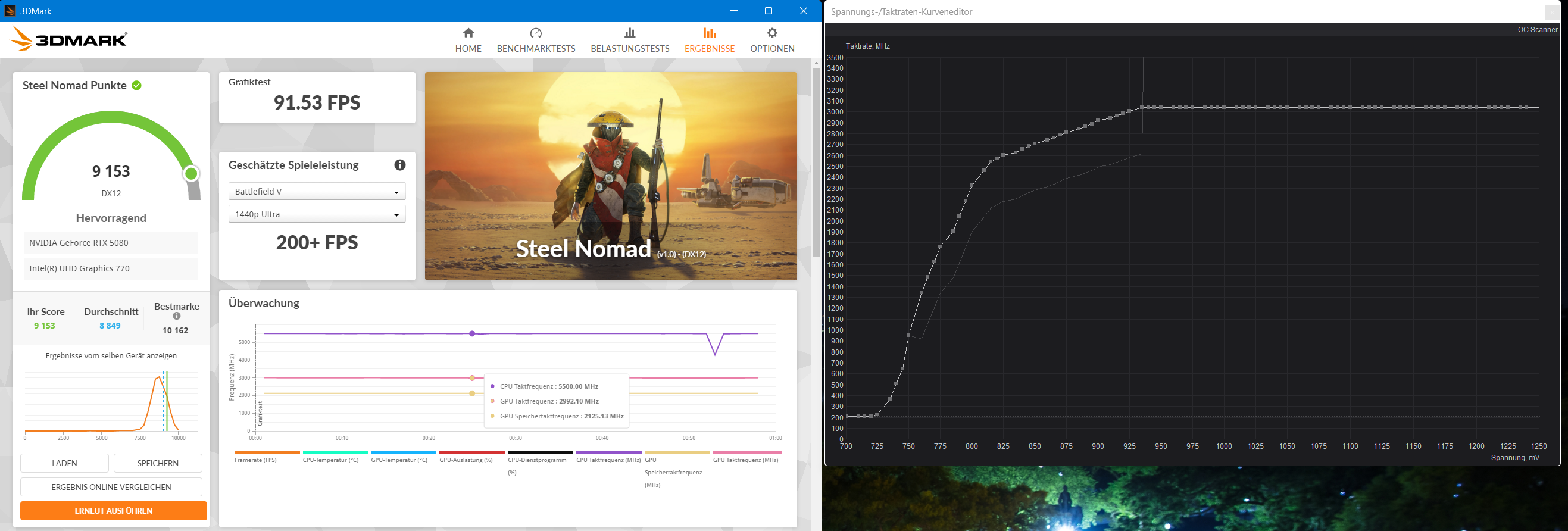

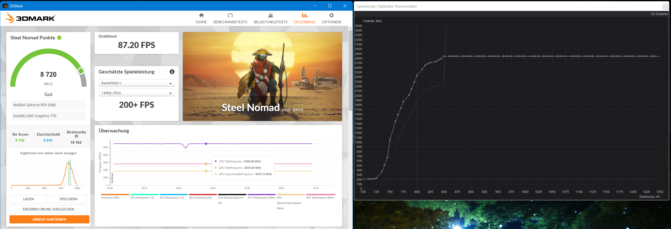

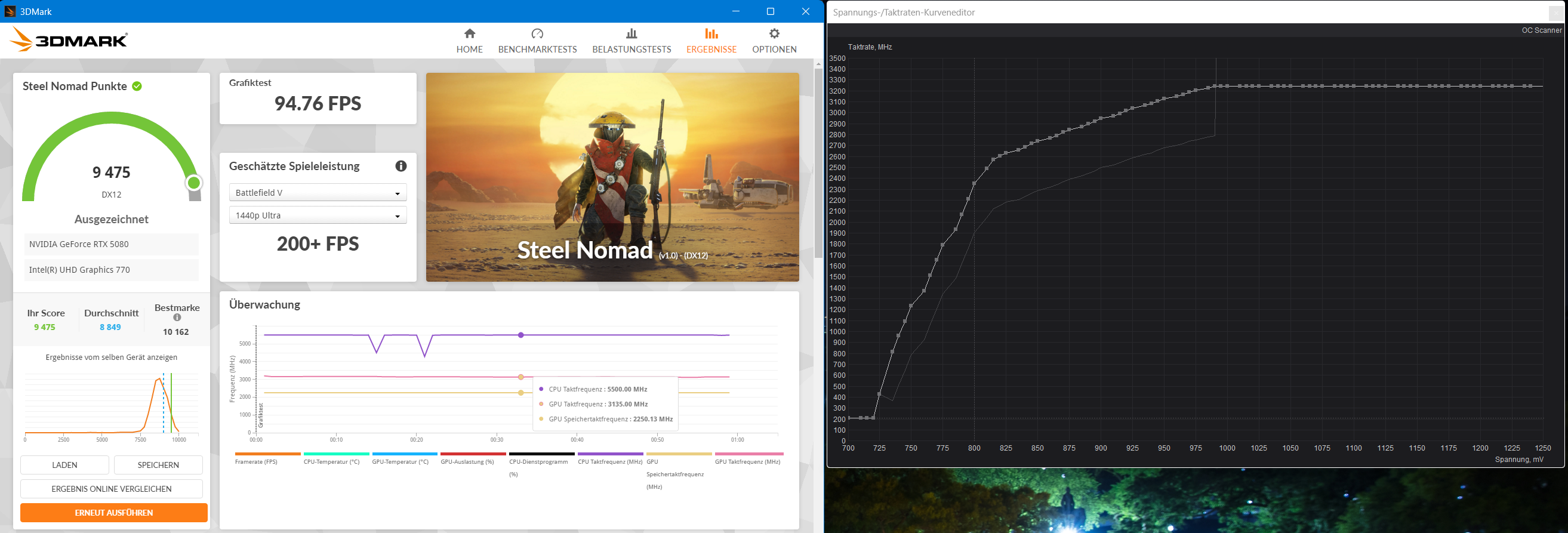

So ich habe mal ein wenig mit den Kurven gespielt.
Alles Default:
UV mit leichtem OC:
UV mit leichtem OC und Mem +2000: (Das wird wohl erstmal mein Daily Setup)!
UV mit OC und Mem +2000:
UV mit allem was geht an OC und Mem +3000:
