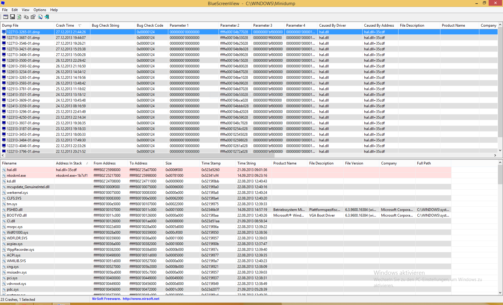

ich hab mir einen PC aus folgenden Komponenten zusammengebaut, ich versuchte mein Glück mit Windows 7 Prof. und Windows 8.1 Pro. aber bekomme immer wieder BlueScreens bei Win7 und Fehlermeldungen bei Win8.1.
Zur Zeit läuft Win 8.1 Pro auf dem PC, werde aber wieder Win7 Ultimate draufspielen.

BlueScreenViewer Bild:

Fehler 124 unter Haswell bedeutet immer eine zu niedrige vcore Spannung.

Danke für eure für eure Hilfe, habe ein BIOS Update gemacht und schon funktioniert der PC so wie er soll (ohne abzustürtzen)....
