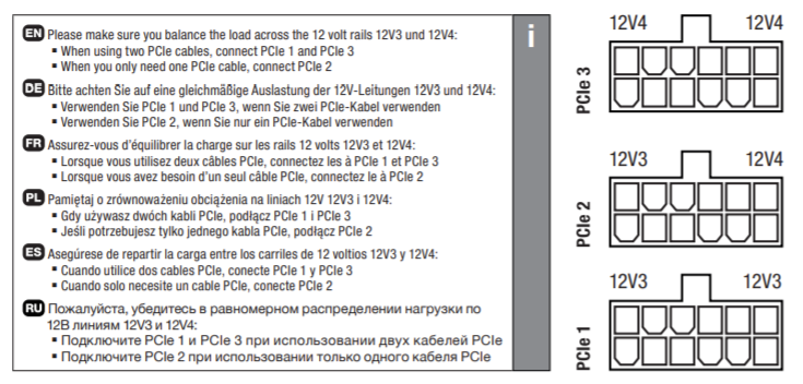

Wie schaut es mit deinem Netzteil aus? Was hast du für eins verbaut?
Und die wichtige Info fehlt: WELCHES NETZTEIL?
Nicht dass du einen billigen Chinaböller hast...

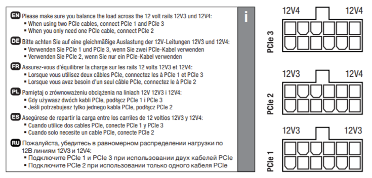

Kontrolliere doch mal folgendes (Aus der Anleitung deines Netzteils):
Opera Momentaufnahme_2022-03-14_180259_201126_Straight_Power_11_Platinum_Manual.pdf.png
Das wäre jetzt auf die schnelle mein Vorschlag.

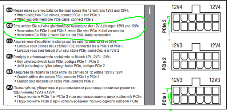

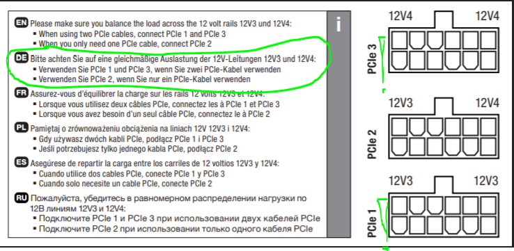

Also ich habe 3x pcie Kabel. Die jeweils aufgesplitet sind. Ich habe von diesen dann jeweils ein Kabel an die gpu dran. Also drei im Netzteil drei in der gpu. War das falsch?
Also jeweils ein separates Kabel an PCIe1, PCIe2 und PCIe3?
Das wäre ok so.
Dann check den RAM auch noch, #6 ,
dann kann man diesen je nachdem auch ausschließen.

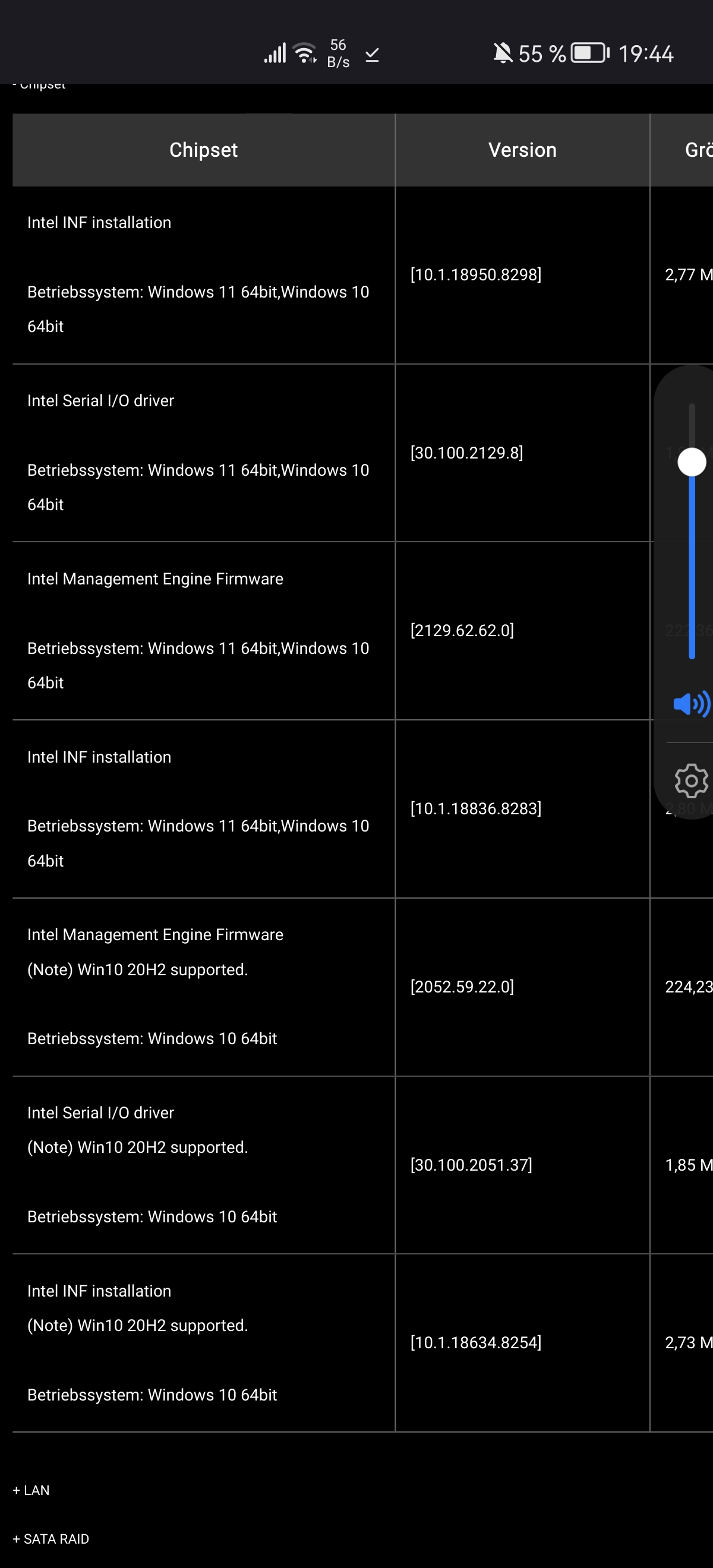

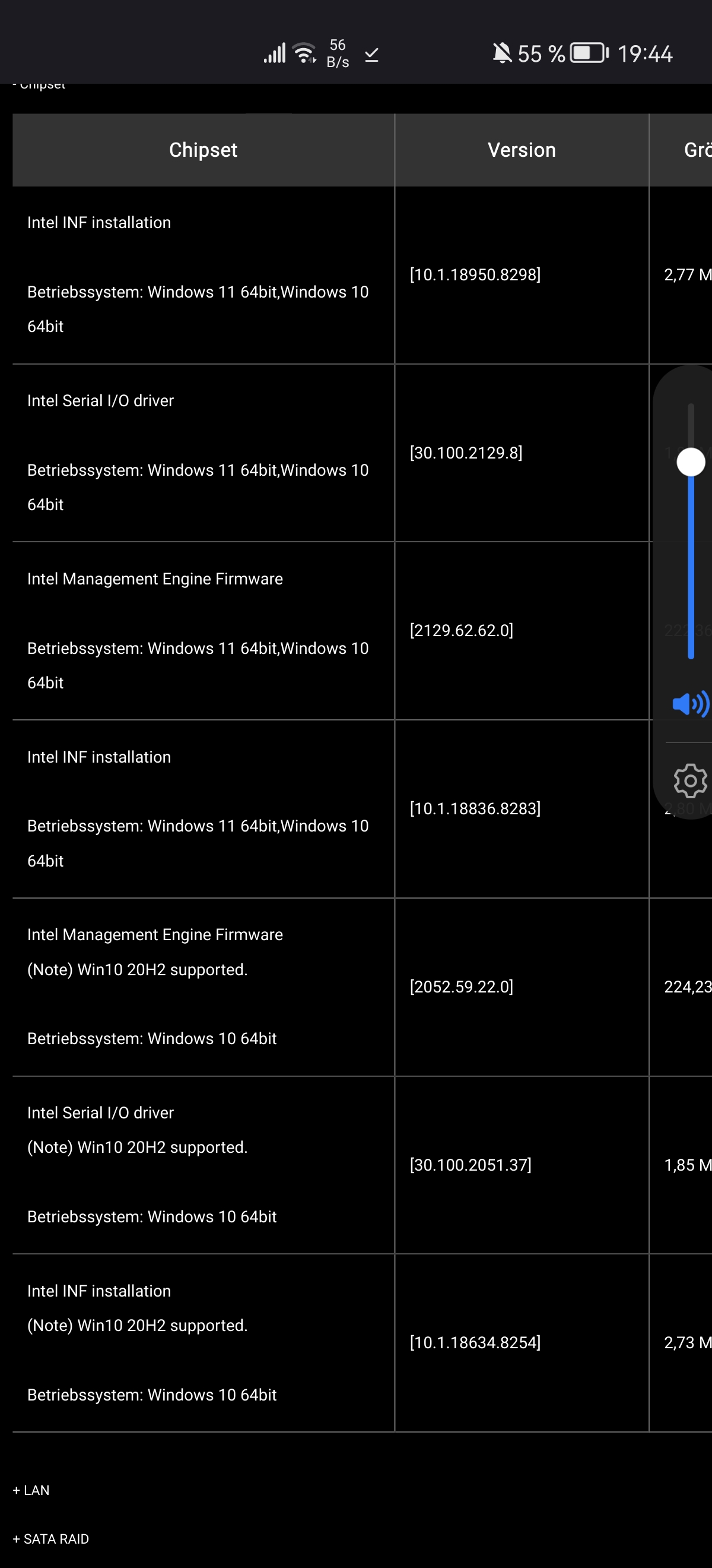

Das habe ich zu chipset gefunden. Welchen Treiber muss ich da nehmen? Die klingen alle gleich.
ChrisPlayzzzTV schrieb:
Chipsatz, ja das weiß ich nicht. Wo schau ich das nach?
Den bekommst Du hier https://www.gigabyte.com/Motherboard/Z590-AORUS-ELITE-AX-rev-10/support#support-dl-driver-chipset

Silver Server schrieb:
Bei INF würde ich den neueren nehmen.
Ok. Und was mache ich wenn der RAM ohne Fehler läuft und ich den Treiber aktualisiert habe und es trotzdem wieder passiert?
