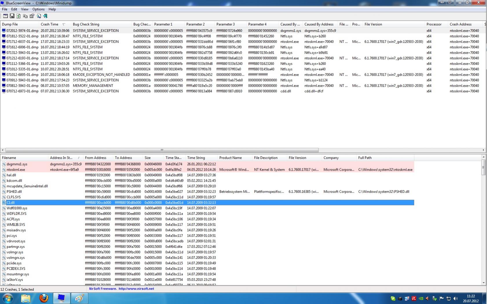

EDIT: Ich habe mal in der Erreignisanzeige die Systemfehler herausgesucht. Beim Bluescreen steht ausserdem "system_service_exception".
Ereignis 1001 Der Computer wurde nach einem schwerwiegenden Fehler neu gestartet. Der Fehlercode war: 0x0000003b (0x00000000c0000005, 0xfffff880043575c9, 0xfffff8800724e960, 0x0000000000000000). Ein volles Abbild wurde gespeichert in: C:\Windows\MEMORY.DMP. Berichts-ID: 072012-5974-01.
Welcher Stop Code oder String wird denn angezeigt? installiere dir mal bluescreenview und mache einen Screenshot. Wichtig ist dass Bug check code sowie alle parameter sichtbar sind!
Okay habe den Nirsoft Bluescreen View jetzt installiert.
Einfach Screenshot von dem Hauptfenster ?
Datei ist im Anhang ...

AHCI angeschaltet? Firmware der SSD aktuell?
Grafiktreiber aktuell? Mehrere probiert?
AHCI ist natürlich aktiviert.
Habe die FW der SSD nachgeschaut auch die Aktuelle.
Grafiktreiber ist auch der neuste, NVidia 301.42.
Was auch total komisch ist, wenn der Rechner das erstemal abstürzt und dann wieder hochfährt läuft er einwandfrei. Hm evt setz ich Winows nochmal neu auf. Hatte vorher noch nen Raid 0 mit den 2 WD HDDs drinne. Eventuell macht das ja Pobleme.
Was bedeuten denn diese 2 BlueScreens NTFS_File_System und System_Service_Exception?
Der Memory Management scheint ja nicht mehr aufzutreten nur die oben genannten 2 Blues.
