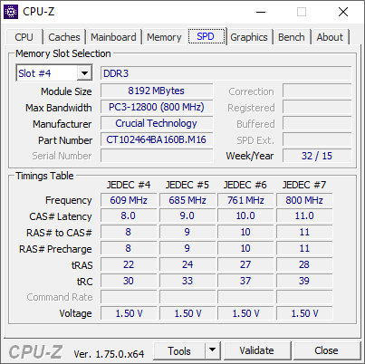

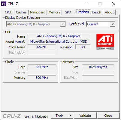

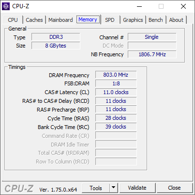

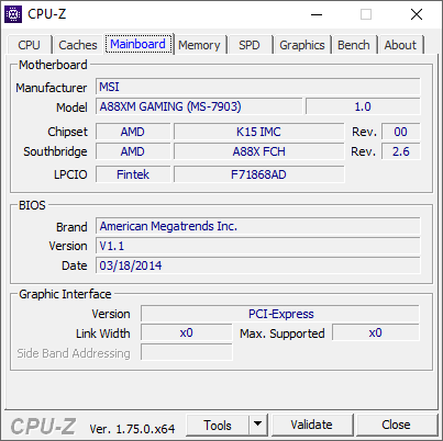

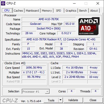

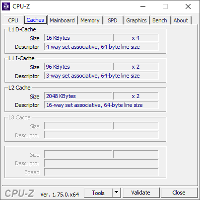

ich vermute auch den Ram als Verursacher, da beide Riegel nicht in der Liste aufgeführt sind
https://www.msi.com/product/motherboard/support/A88XM-GAMING.html#support-mem
in der Liste werden allerdings nur Rams mit max. 1600mhz gelistet
scheint so, das die Liste seit langen nicht mehr aktualisiert wurde
