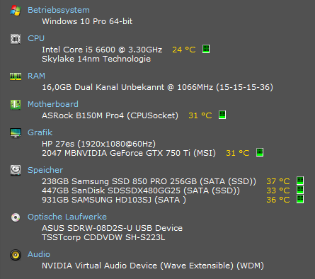

folgendes System habe ich:

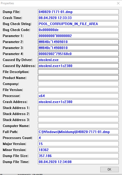

Folgende Bluescreens kamen die Tage, nachdem die Ram-Speicher in andere Slots gesteckt habe, vor:

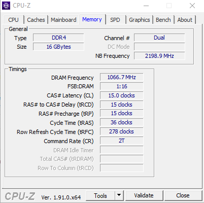

Ich will nicht direkt behaupten, dass es an dem Umstecken liegt, daher wende ich mich hier an das Forum. CPU Z zeigt alles (Frequenz) korrekt an:
Woran können diese Abstürze liegen bzw. was sind das für Treiber (npfs.sys & ntoskrnl.exe) die der Grund hierfür sein sollen?

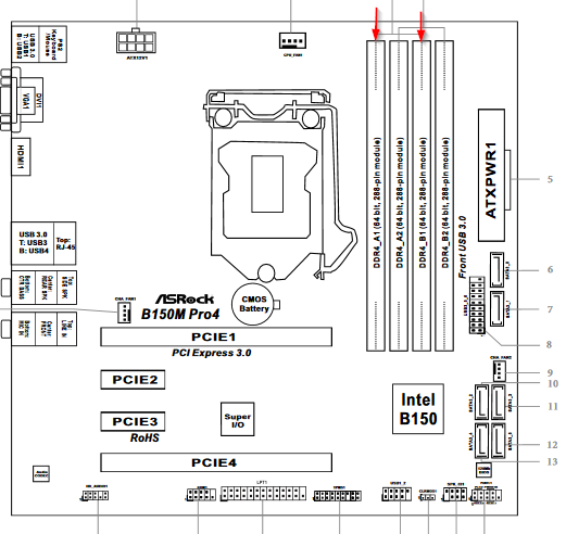

stecken die RAMs jetzt in Slot 2 und 4 von der CPU aus gesehen?
Bitte prüfen mit MEMTEST86
Es sin die Slots 1 und 3, siehe auch hier:
Metest prüfe ich sogleich mal.

Warum hast du die Module umgepflanzt?
Bei zwei Modulen nimmt man in der Regel Slot "A2" und "B2" (zweiter und vierter von links, CPU)
bei nur einem Modul Slot "A2".
Das empfehlen die Mainboard Hersteller auch in ihren Handbücher so.

Um den Dual Mode aktiviert zu bekommen.
Ich probiere erstmal memtest. Wenn das keine Fehler bringt wird es nicht am umstecken liegen sondern an einem Treiber oder ähnlichem, oder?
PS: Hast vollkommen Recht, man muss nur lesen :)
Die Datei npfs.sys ist ein Basistreiber von WIN speziell für den Grafikanschluß und ntoskrnl.exe der eigentliche Kern von WIN10. Ein Fehler dabei könnte ein Hinweis sein, dass die CPU zu hoch getaktet ist.
PS Dual Channel bekommst du auch, wenn du in A2 - B2 steckst, was das Normale ist (sofern in jedem Kanal die gleiche Speichergröße steckt).
"DualChannel" solltest du auch mit "A2" und "B2" haben,
das ist ja auch die Standard Installation der RAMs wie bereits gesagt.
Setze die Module einfach wierder zurück und schau das diese auch richtig sitzen.

Ich hätte nicht gedacht dass das soga Bluescreens ausmachen kann. Es steht ja nur "Priority" im Handbuch, nicht "Mandatory" oder dergleichen. Aber ich werde es auf jeden Fall machen und berichten.
Das sind bei defektem/fehlerhaftem RAM aber oft nur die Leidtragenden.
Deshalb ist es eigentlich eher sinnlos. Bluescreens, Dump-files auszuwerten,
wenn noch kein Memtest gemacht wurde.

Es steht ja nur "Priority" im Handbuch,...
Du kannst natürlich machen was du willst
und die Empfehlung aus dem Handbuch und von uns hier in Frage stellen.

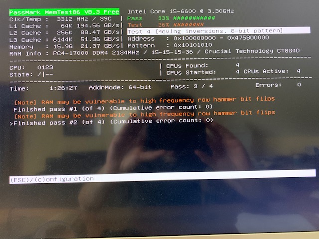

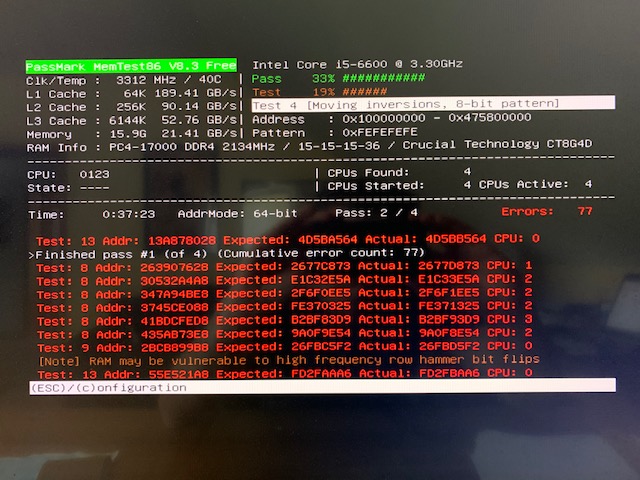

Habe jetzt "nur" 2 Durchläufe gemacht, aber es gab keinen einzigen Error.
Vorher waren ja direkt beim 1. Durchlauf mehr als 70 Errors.
Daher gehe ich davon aus, dass es tatsächlich nun passen sollte.
Ich weiß nicht genau was dieses "row hammer bit flips" bedeuten soll, ich aber nicht als Error klassifiziert und somit wohl in Ordnung, denke ich mal...
Das ist eher ein Hinweis auf ein Sicherheitsrisiko und wäre nur wie z.B. für Banken interessant.
Aber recherchiere mal selbst diebezüglich.
Kannst du eigtl. ignorieren und somit wäre der Test ok.

ja vorher waren die Riegel auf Slot 1 und 2, also nebeneinander, eingesteckt... :D

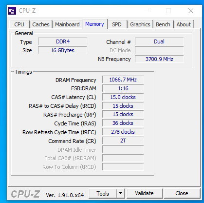

Dual Channel passt auch:
