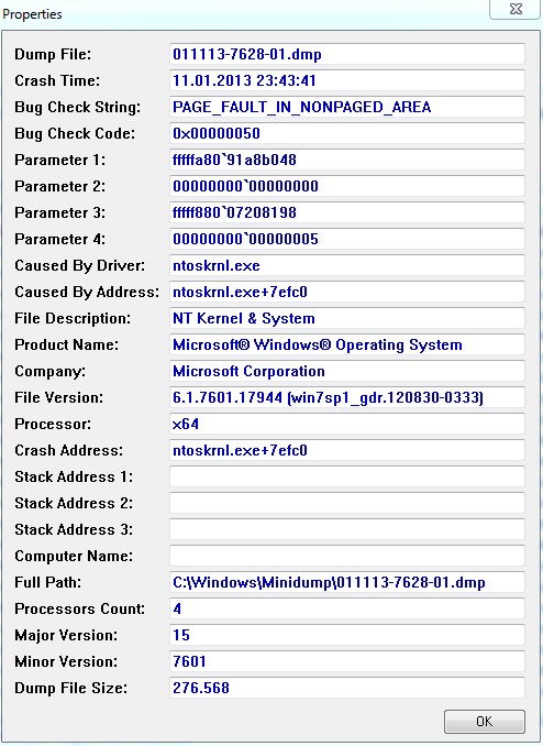

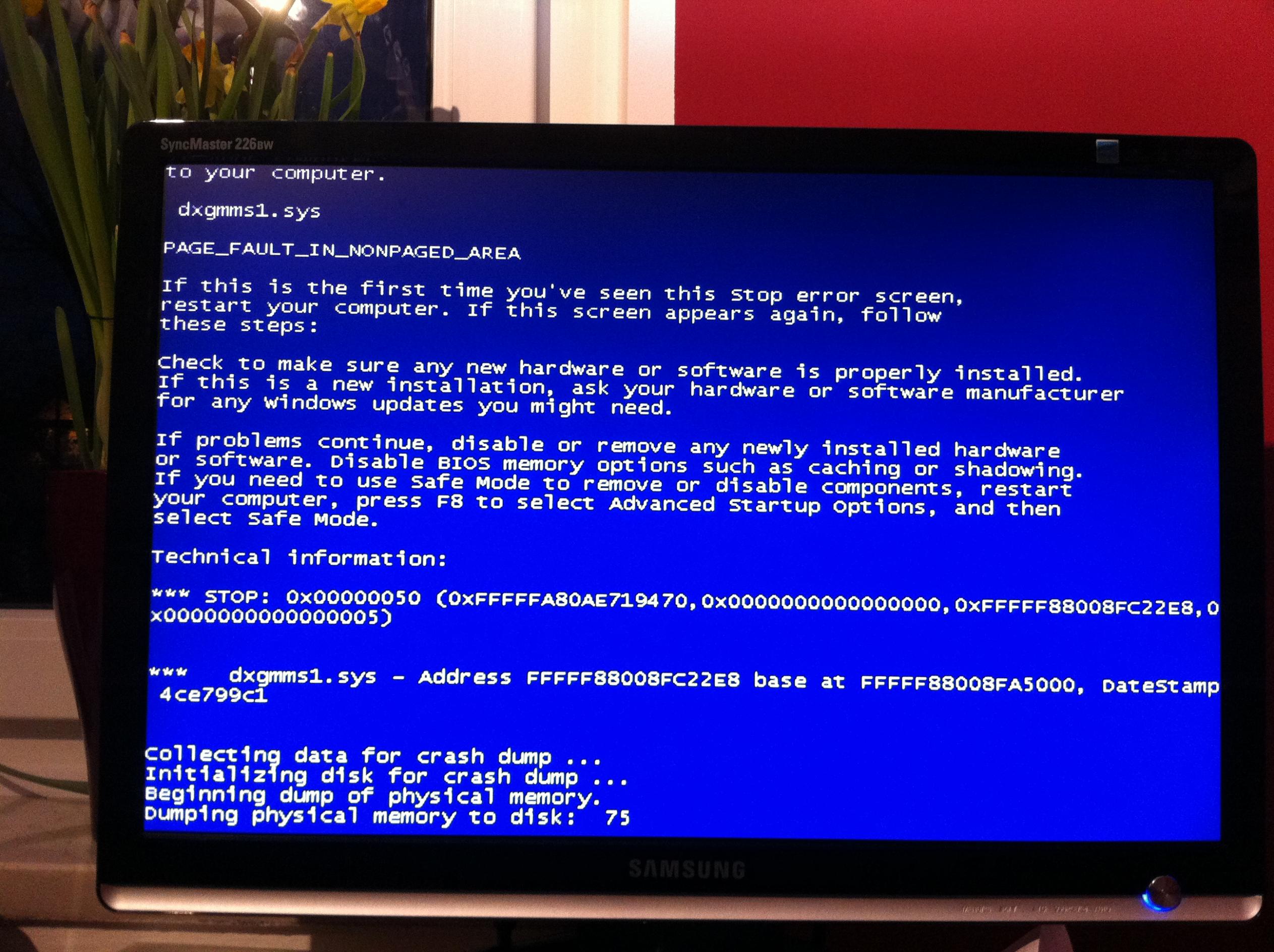

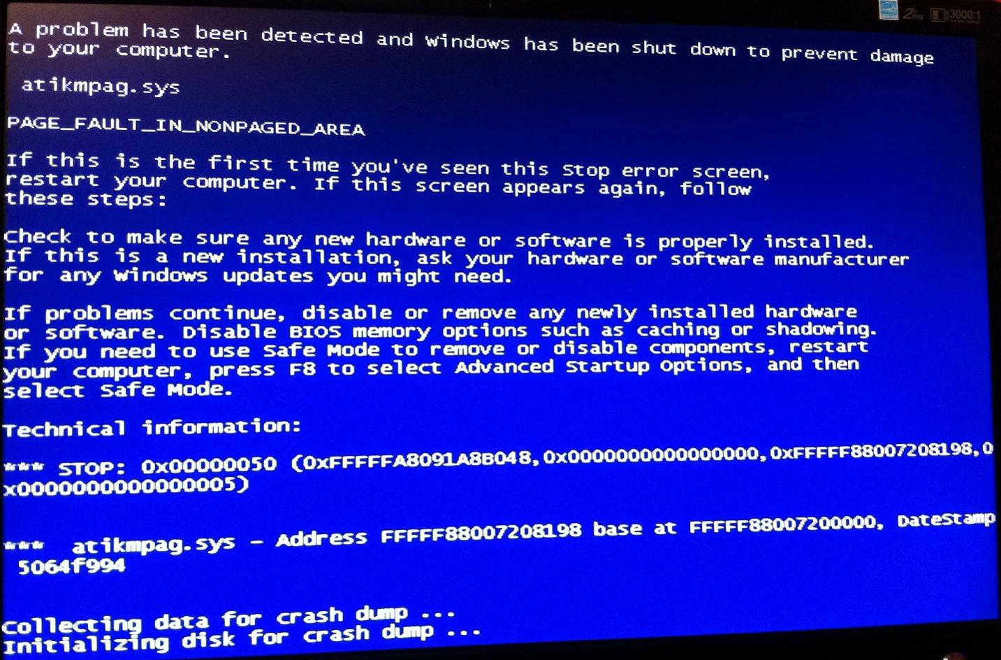

Anbei die Screenshots von Bluescren view und des Bluescreens,

steht doch schon im bluescreen das der grafiktreiber (grafikkarte) nen fehler verursacht. hast das teil übertaktet ? welche genau hast du ? netzteil genug power ? aktueller treiber ( catalyst 12.11) ?

Hatte in der Zwischenzeit 3 mal wieder einen Bluescreen. Hier der letzte:

die dumps zeigen auch immer Grafik- relevante Dinge. Installiere mal den 13.1 WHQL (oder 13.2 Beta) und schaue ob es besser wird. Wenn nicht, dann takte die Karte mal herunter.
