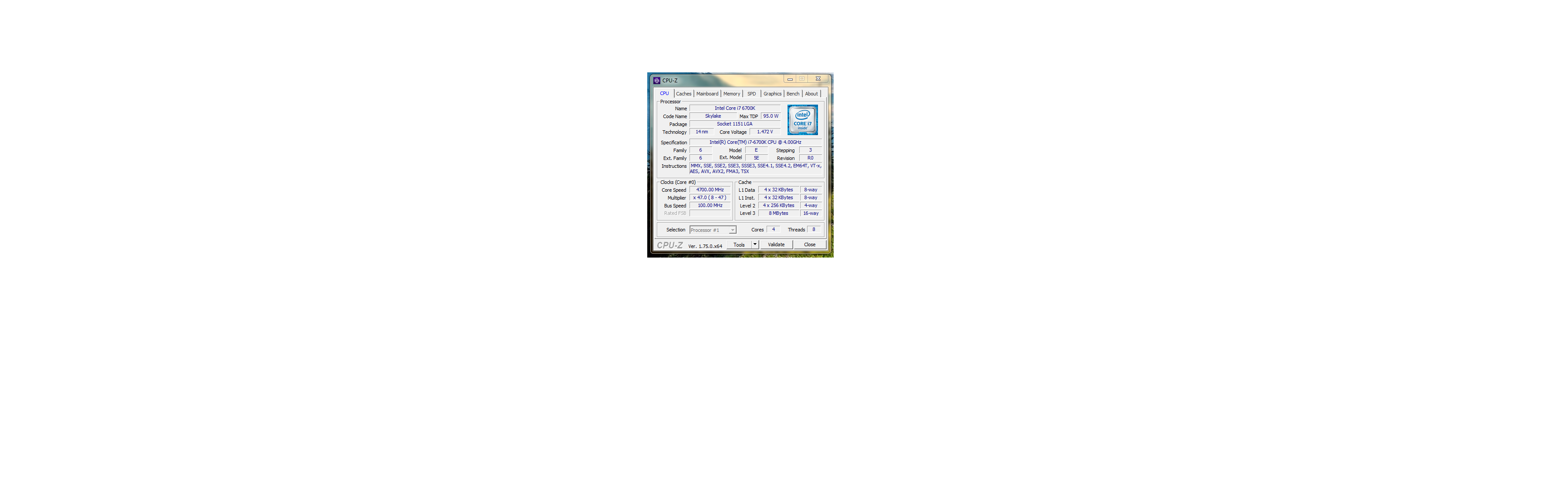

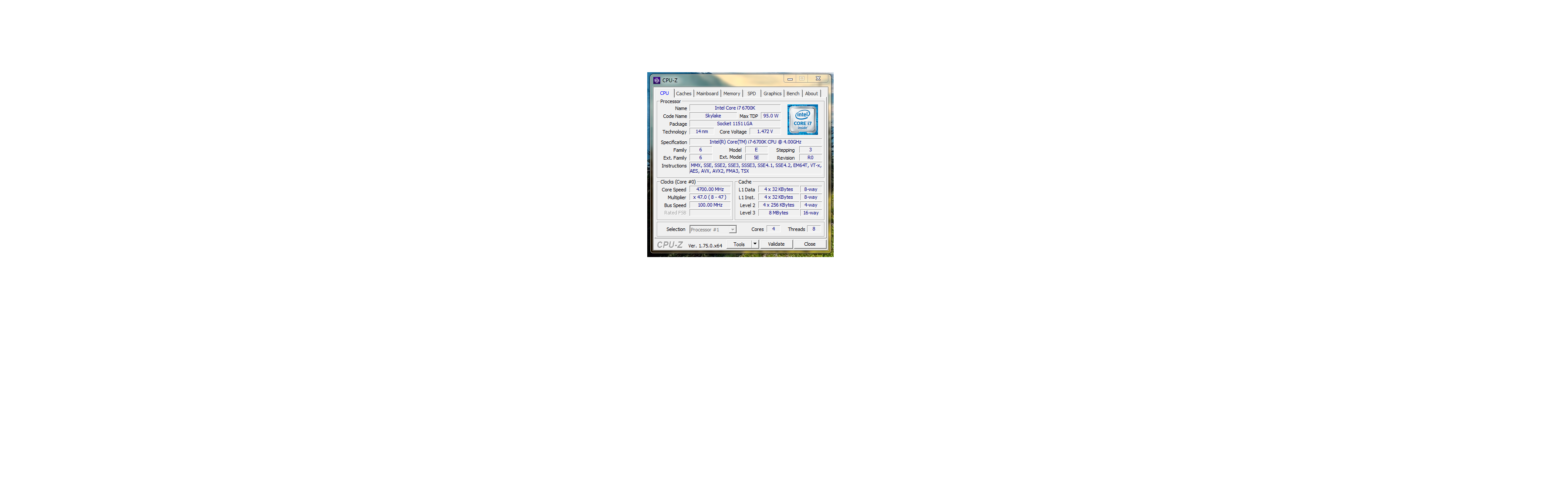

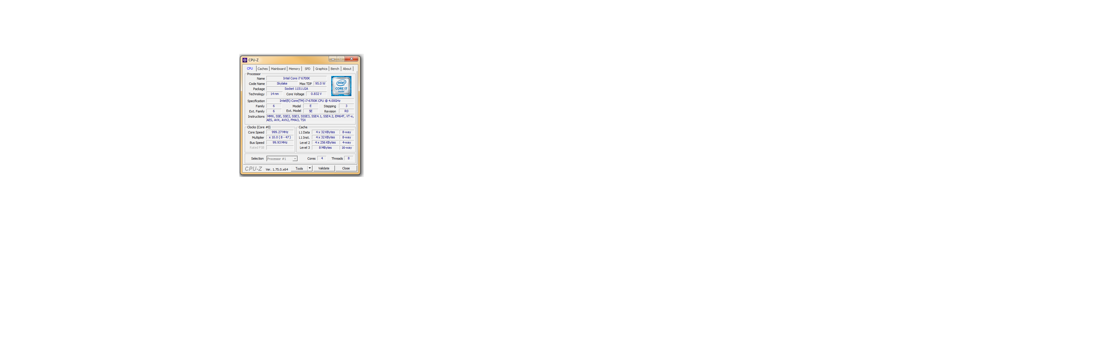

Ok, bei CS:GO im Deathmatch habe ich einen Core Voltage von: 1.488 - 1.520
Also ich habe vor ca. 3 std. Win 7 neu installiert. Ausgewechselt habe ich nichts, falls du was von der Hardware meinst. Sonst weiß ich nicht icher was du mit krichtischen Teilen meinst :D
Lieg ich richtig, dass 4700 MHz bei Core Speed zu viel sind? also ich glaube der müsste bei max. 4000 liegen oder?
Lt. dem Screenshot von CPU-Z ist die CPU doch uebertaktet oder sehe ich das falsch, 4.7 Ghz. Die CPU geht doch nur bis 4.2 Ghz.
Ja die CPU ist übertaktet und zwar ziemlich hoch ein Multi von 47. Die Spannung ist sehr hoch. Die Bluescreen's werden wohl davon kommen. Wie sehen den deine Temperaturen aus?
Also wenn dass kein Auslesefehler ist ist deine CPU übertaktet, und zwar Ordentlich! Eine Spannung von knapp 1.5V ist für 14nm VIEL zu viel, damit killst du deine CPU wenns schlecht läuft in wenigen Wochen bis Monaten. Welcher Gehirnakrobat hat dir dass den so eingestellt? :rolleyes:
Ja Richtig erkannt, sollten bei Standard max. 4.2Ghz @ 1.3V sein.

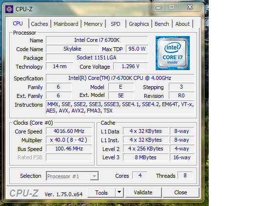

Automatisch wird das nicht gemacht ich habe auch ein Asus Board und da war alles ohne OC eingestellt. Ich würde im BIOS erstmal alles auf Null setzen. Das geht bei Asus unter EXIT @loade default Setting".
@Jopex bei Asus geht unter Auto meist 1,4v durch die CPU :(.
Sieht besser aus :).
