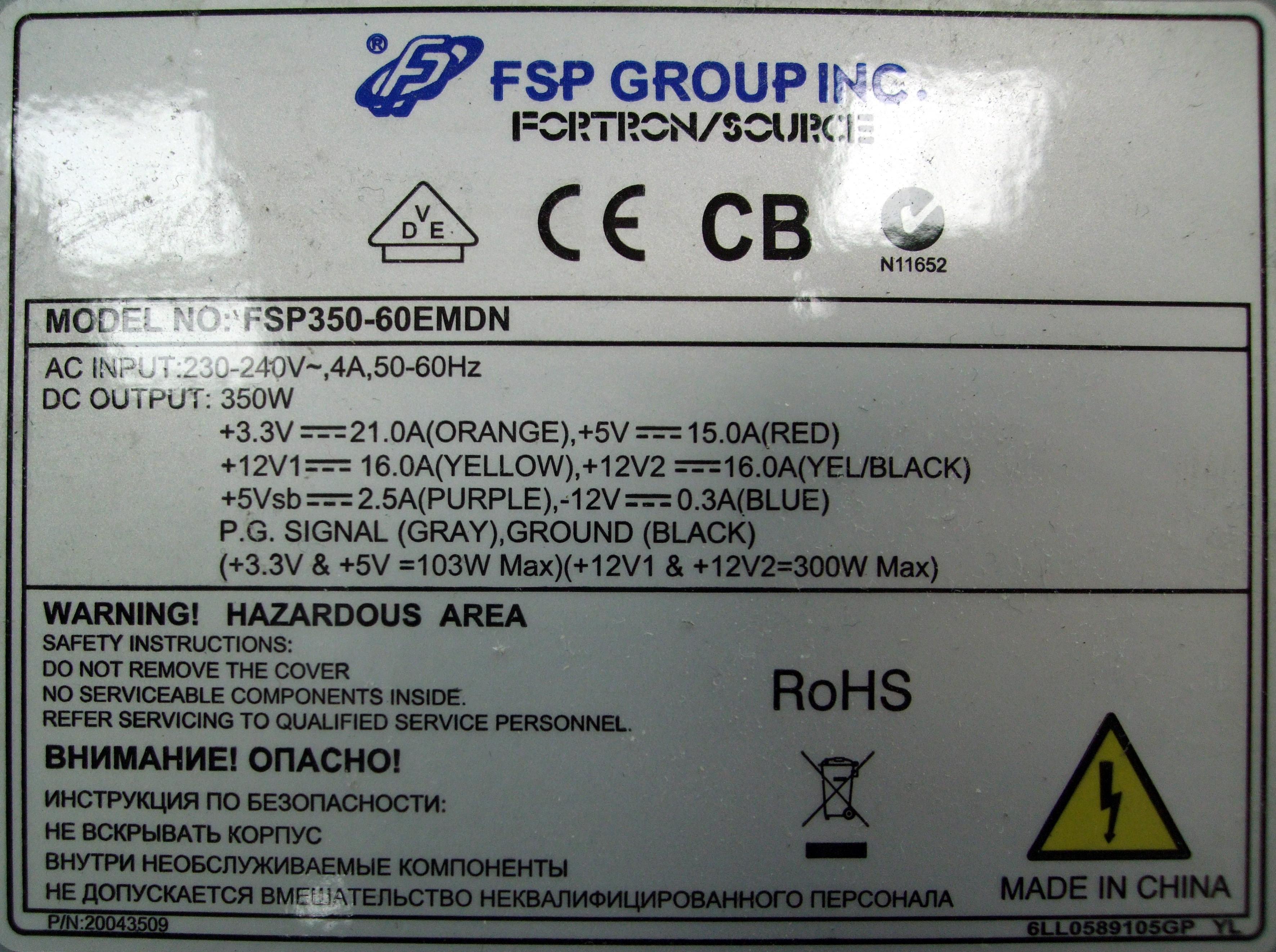

Das kommt in etwa hin, oder?
350w sollten grundsätzlich für den Betrieb ausreichen (dein Gesamtsystem kommt kaum auf 300w unter Last), aber ich glaube eher, dass das Netzteil ansich auf den einzelnen Schienen die benötigte Spannung nicht liefert.
Was ich noch nicht kapiere: in Post #10 schreibst du, du musstest einen 6-Pin Stecker dazu kaufen. In Post #13 schreibst du wiederum, es war ein Adapter dafür vorhanden? Was für ein Adapter?
Faustregel: besitzt ein Netzteil keine oder zu wenige 6-Pin oder 8-Pin VGA Stecker, ist es nicht für den Betrieb von entsprechenden Grafikkarten ausgelegt. Kann funktionieren, muss aber nicht.
Es ist leglich noch ein IDE Stromstecker kabel vorhanden. Habe mir von Conrad ein PCI Express Adapter anschluss geholt wo ich den einfach angedockt habe. Aber ein direkter 6 Pin war nicht im Netzteil vorhanden.
Alleine meine Graka braucht ein Netzteil mit 400 Watt, so stehts zumindest im Internet ?
