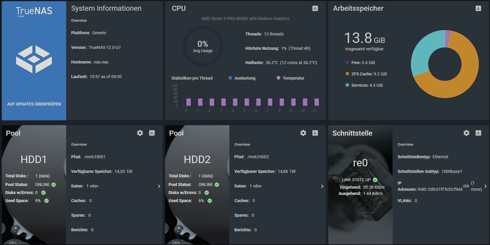

Im Uefi schmiert er sicher nicht ab. Habe mit nem R5 4650G das gleiche Spektakel gehabt.
PC anschalten, die ENTF Taste non stop tippen bis du im Bios bist.
Dort beim Advanced Tab gibts ne Option die Vcore heißt und eine die Vcore Soc bzw. Soc Voltage heißt.
Bei beiden einfach Offset auswählen und als Offset Mark ein + setzen.
Als Wert musste ich 0,500V bei Vcore und 0,05V bei SOC setzen.
(Kannst dich stück für stück ran tasten denn es ist gut möglich, dass du weniger Voltage benötigst als ich).
Dram Voltage habe ich auch gleich auf 1,36V gesetzt.
Bei mir wars das dann mitn' Watchdog. :schluck:
Der PC ist jetzt mein NAS, hatte die CPU nämlich als defekt auf Ebay Kleinanzeigen für einen sehr kleinen Betrag bekommen. :D
Vlt. klappt es ja bei dir ebenfalls auch wenn es nicht die gleiche CPU ist.
