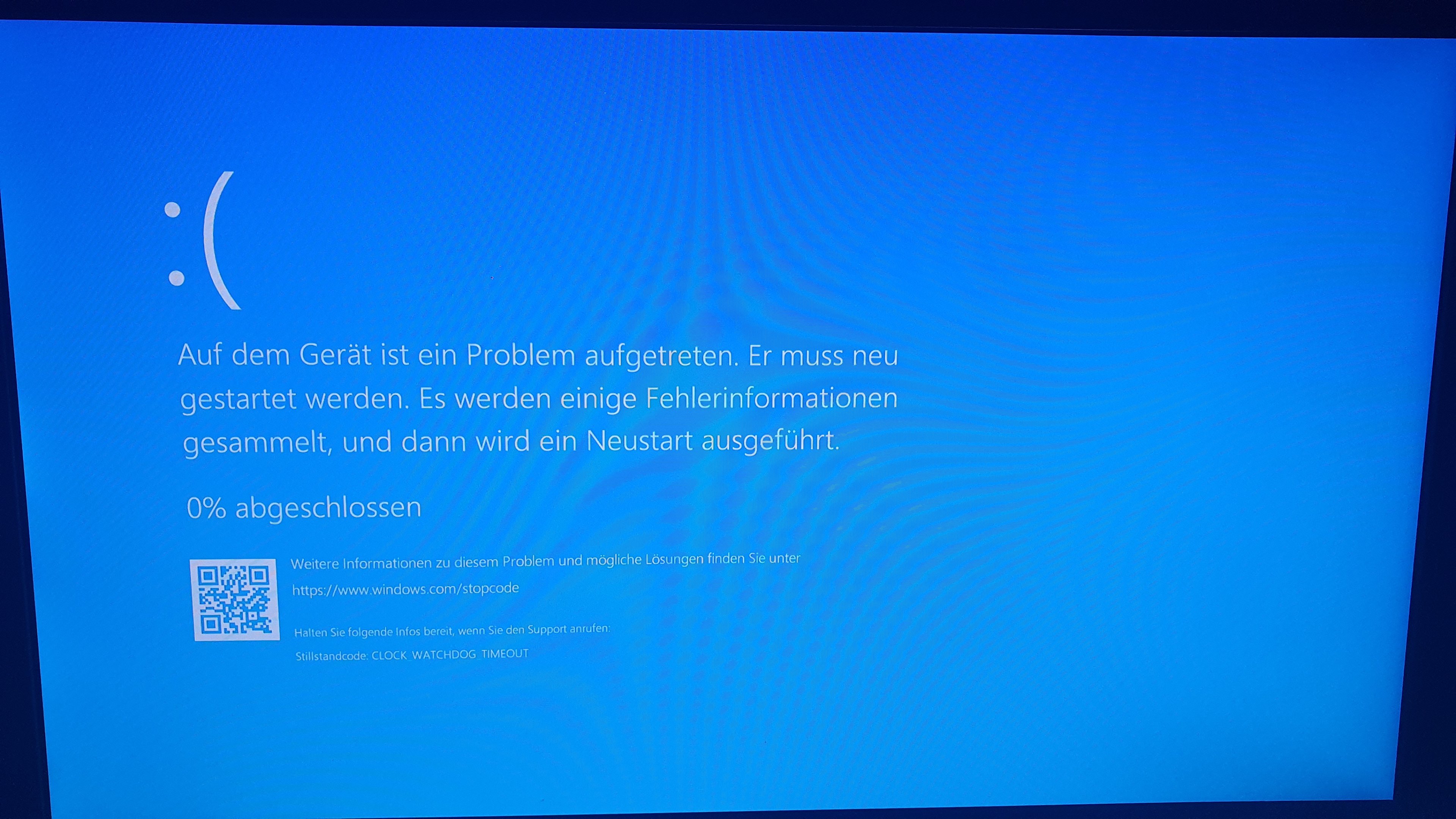

Der Bluescreen kam immer sehr unterschiedlich, aber hauptsächlich beim zocken von etwas aufwendigeren Spielen nach ca 10-15min. Ich konnte leider mit Bluescreenview nichts anfangen, da der PC sich immer bei 0% aufgehangen hat und ich ihn manuell ausschalten musste... Außer dem CLOCK_WATCHDOG_TIMEOUT BSOD hatte ich noch viele verschiedene andere z.b. KMODE_EXCEPTION_NOT_HANDLED oder MACHINE_CHECK_EXCEPTION etc... Aber hauptsächlich geht es um den im Titel genannten, da dieser am häufigsten aufgetretten ist.

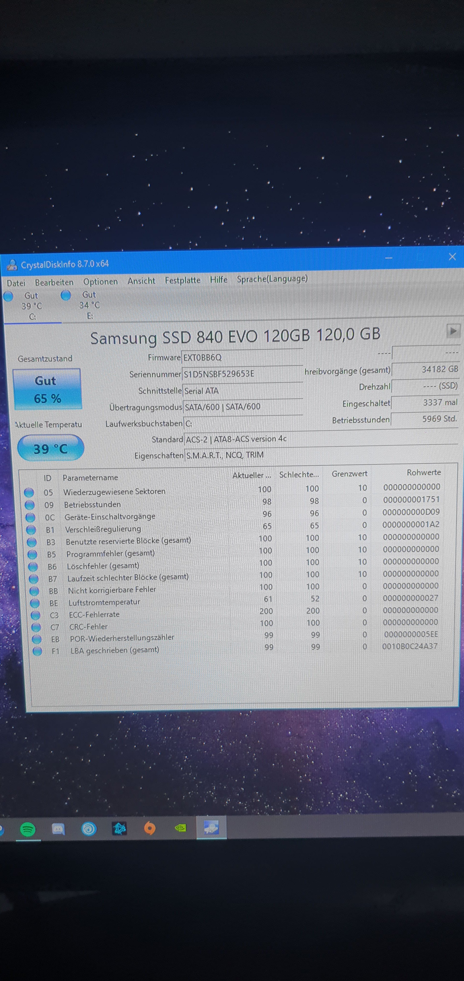

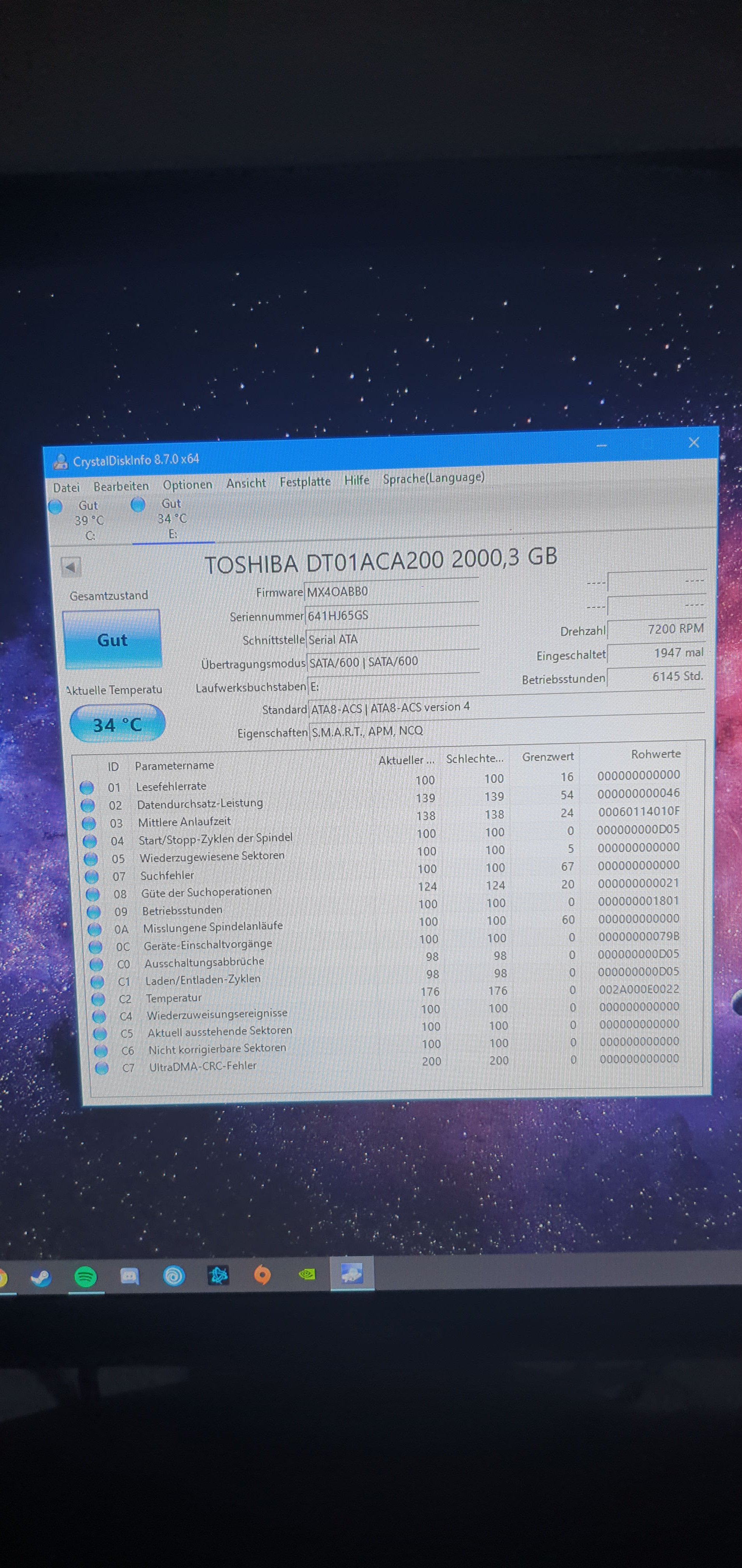

  • Crystaldisk (siehe anhang)

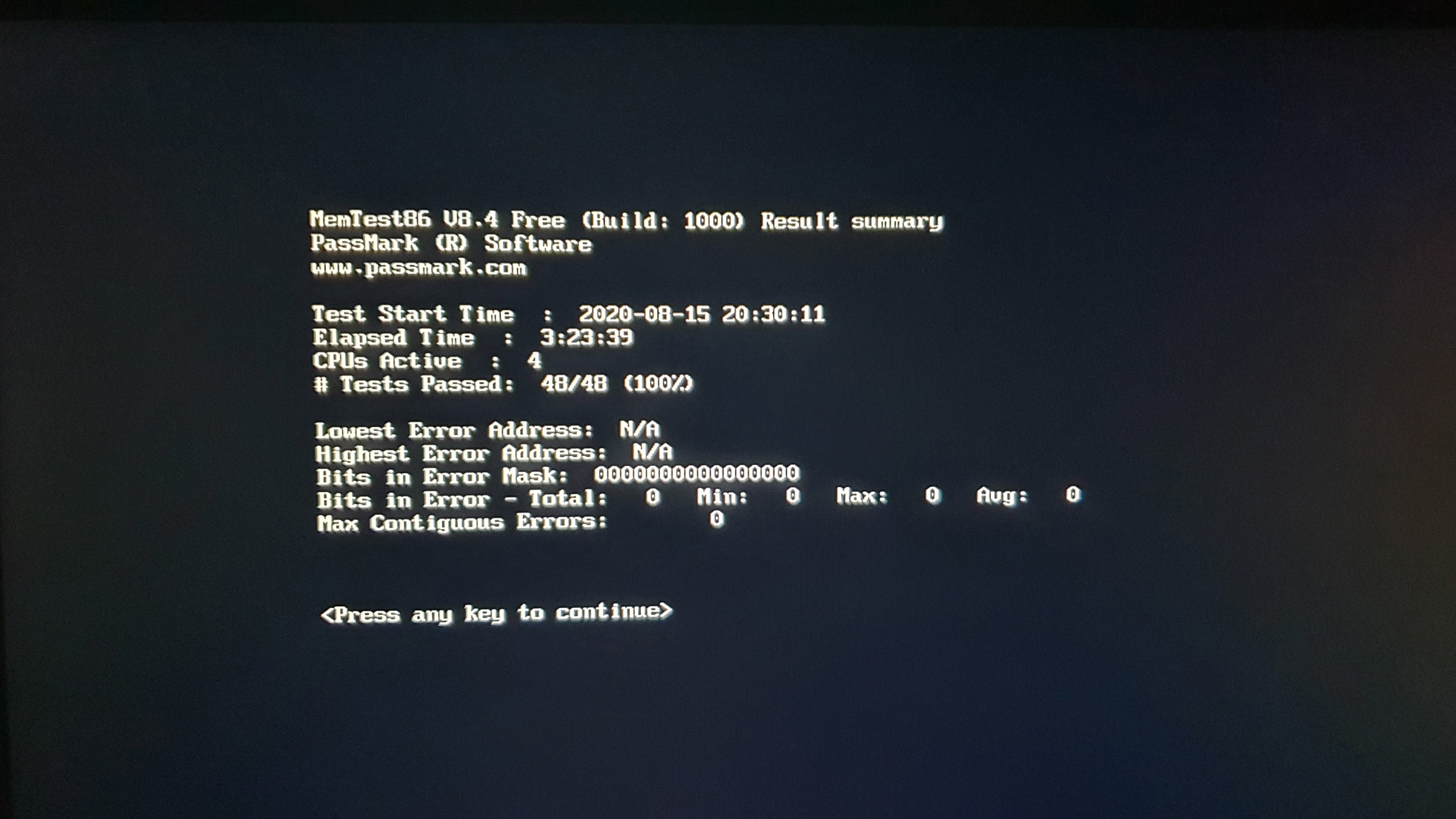

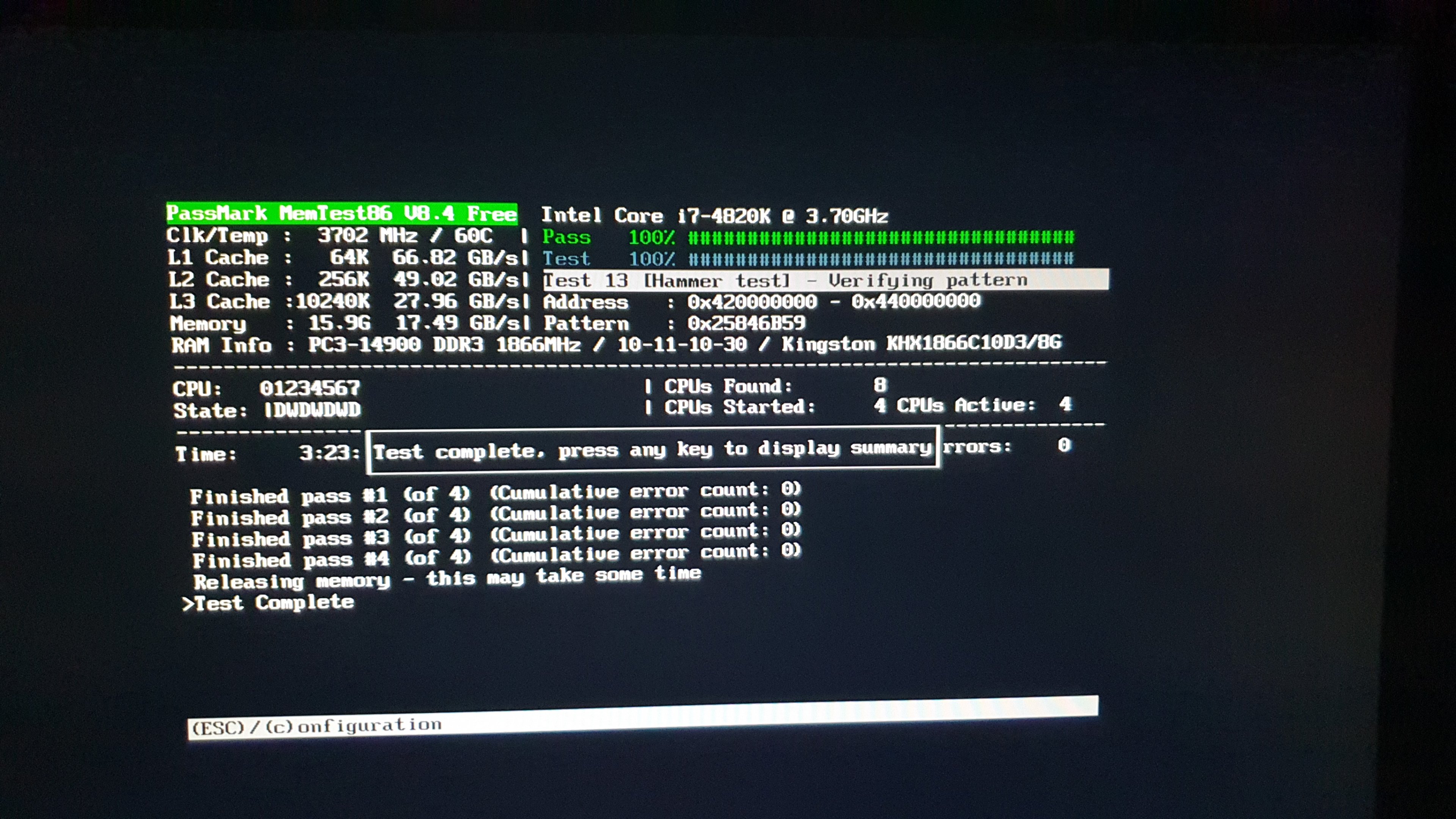

  • Memtest86 ( obwohl ich den RAM ausschließe, im Anhang befindet sich das Ergebnis)

Anbei noch Bilder vom Bluescreen
Sehr schoen mit dem eigenen Thread.
Liefere mal bitte das MiniDump. Am besten in ein ZIP und hier im Thread posten.

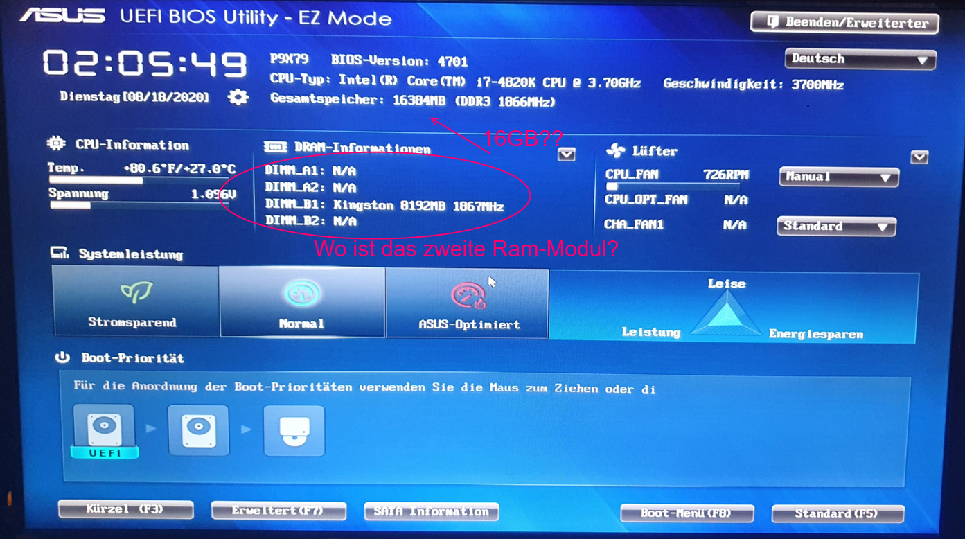

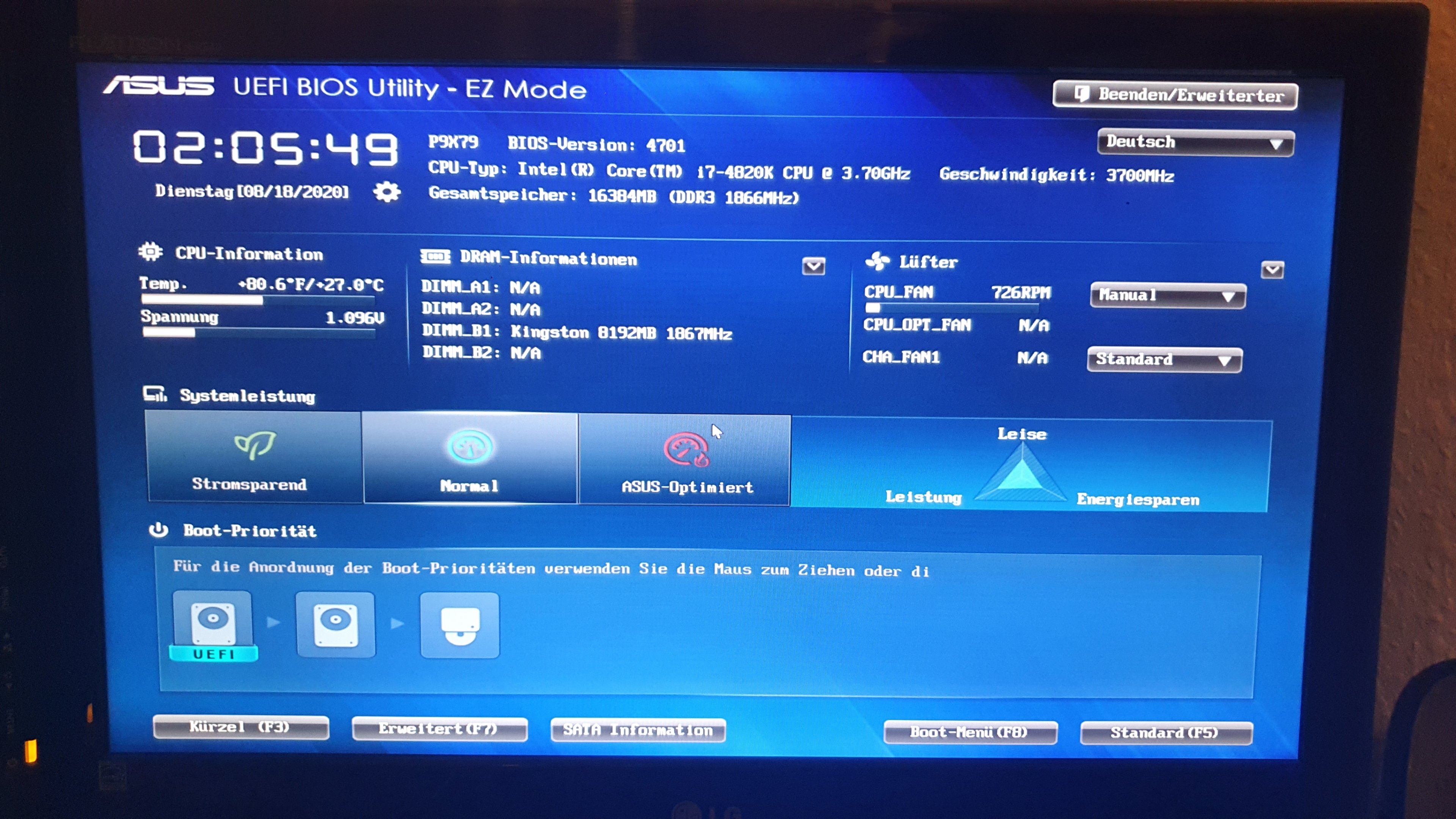

Bei der CPU habe ich normalerweise im BIOS "Asus optimiert" (siehe anhang) ausgewählt wo das Dreieck rechts, ganz in Richtung Leistung geht. Wenn ich es mittlerweile versuche damit zu starten, bringt er mir direkt nach ein paar Minuten Bluescreen und beim Neustart die BIOS Meldung Overclocking failed. Ich verwende also momentan den "Normal" Modus. Ansonsten hatte ich den MSI Afterburner aktiv aber dieser gilt ja nur für die Grafikkarte so viel ich weiß?

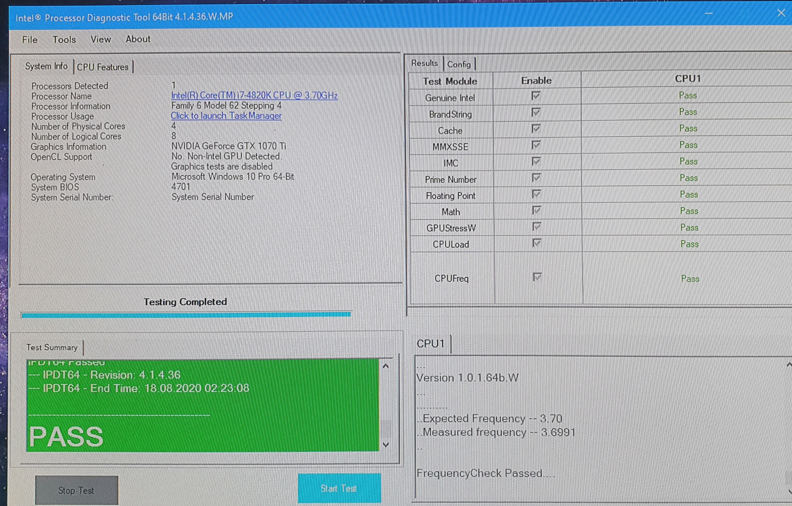

Und mal die CPU testen: https://www.intel.com/content/www/us/en/support/articles/000005567/processors.html
Wenn Du ein Netzteil zum Testen hast, ist auch das noch sehr sinnvoll.
Tuningsoftware oder AV-Software ist momentan nicht installiert.
Mit diesem Tool habe ich den Prozessor bereits getestet. (Siehe Anhang)

Siehe post von @cscmptrbs . Außerdem hast Du laut BIOS screenshot keinen Gehäuse-Lüfter. Könnte somit auch ein Wärmestau im Gehäuse sein.

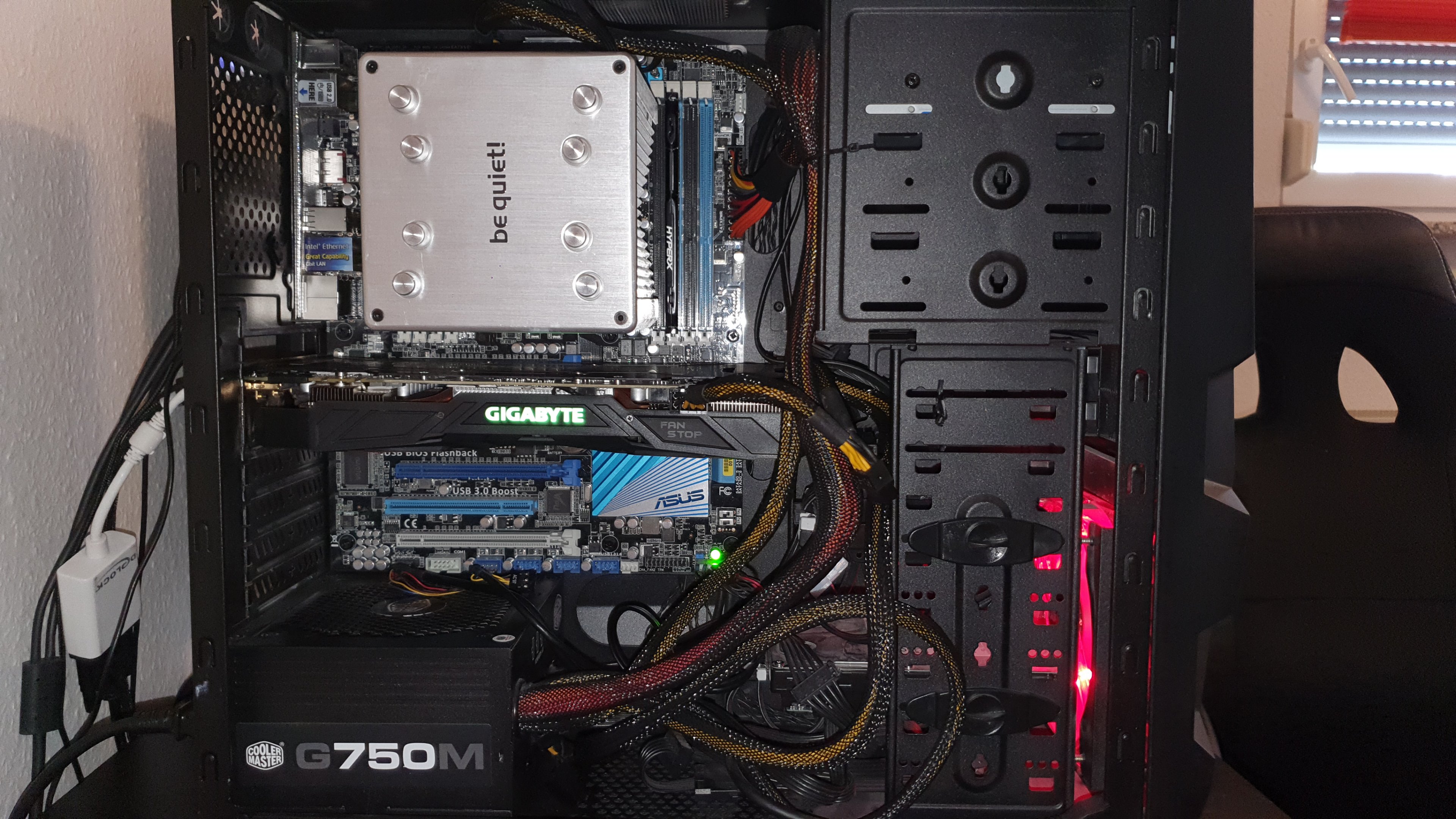

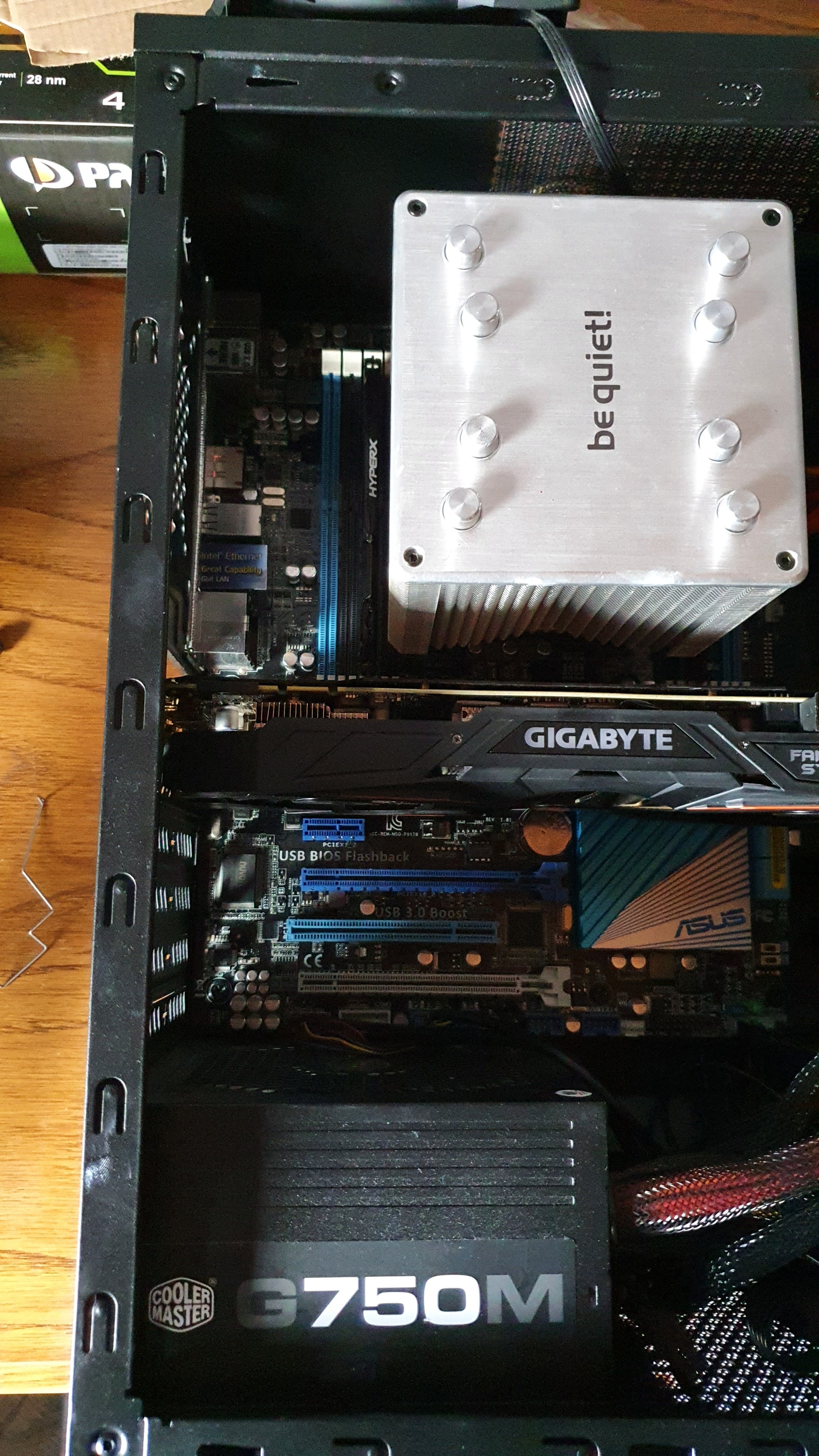

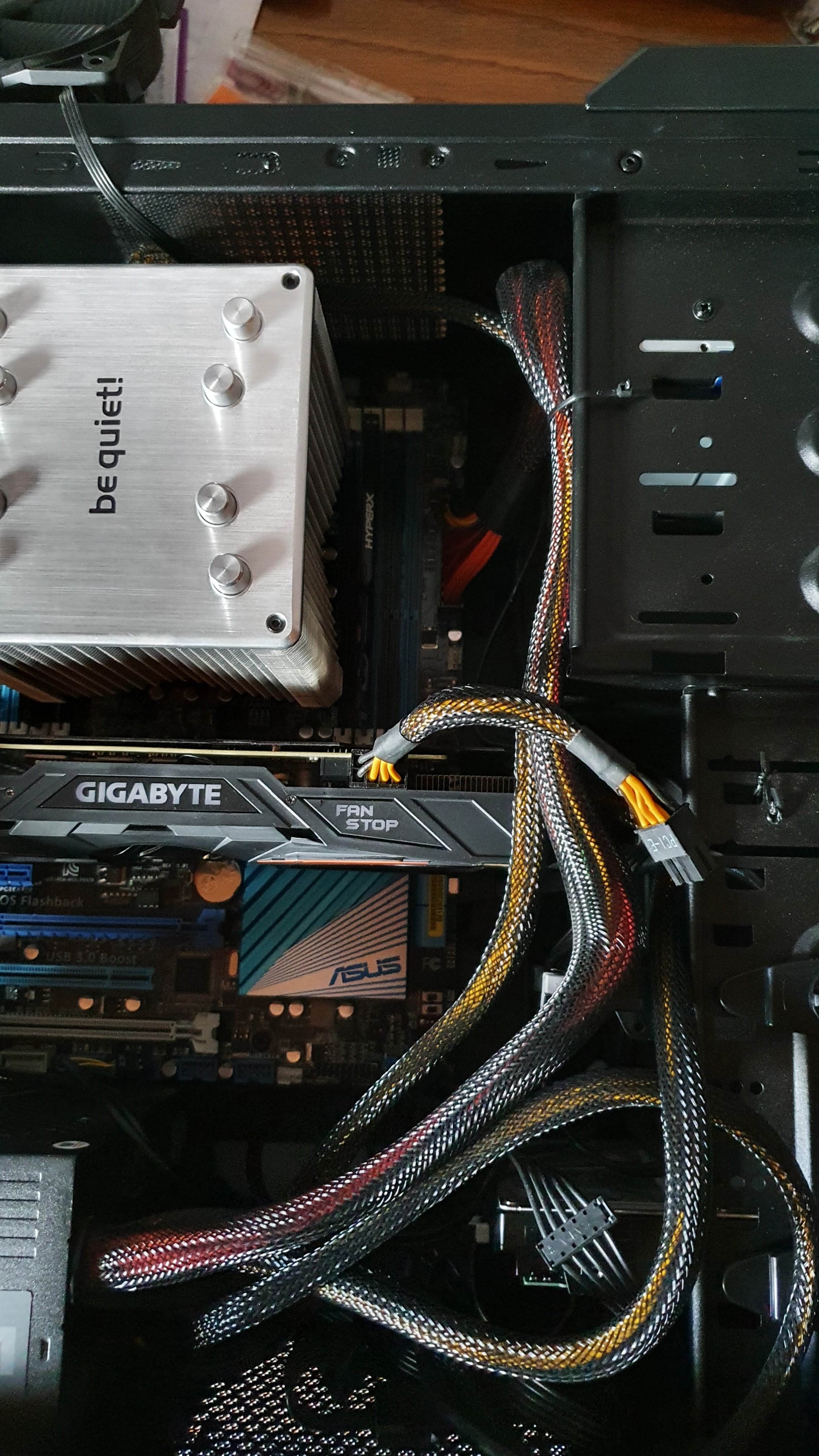

Magst mal nen Bild von den Innerein des PCs machen ?
@BFF die Datei ist vom 04.04.2016
@o2r_basti @mariozankl @duskstalker Alles klar, vielen Dank dafür schonmal. Dann fuchs ich mich da ein bisschen rein und probier das aus.
@cscmptrbs anbei das Bild von der gesamten Übersicht ( war ein dropdown menü)
@Demon_666 Du hast recht, im Bios wird dieser wirklich nicht angezeigt. Es ist auch nur einer vorne verbaut, der dreht sich auch.
@Novocain Klar, anbei sind 3 Bilder. 1 Mit Lüfter und 2 ohne Lüfter damit man den RAM erkennt ( ich weiß... Kabelmanagement ist nich so das gelbe vom Ei😅)

Der Lüfter der auf dem Gehäuse liegt ist normalerweise auf dem BeQuiet Kühler drauf ? Dreht der sich denn ? Kann der Lüfter unten denn von vorne Luft ziehen, oder ist das Gehäuse da dicht ?
@Novocain Ups, habe das falsche Bild gesendet...
Richtig, der Lüfter auf dem Gehäuse ist vorne auf dem BeQuiet Kühler drauf und dreht sich auch.
Ansonsten ist vorne (wo es rot leuchtet) noch ein Lüfter verbaut welcher sich auch dreht.

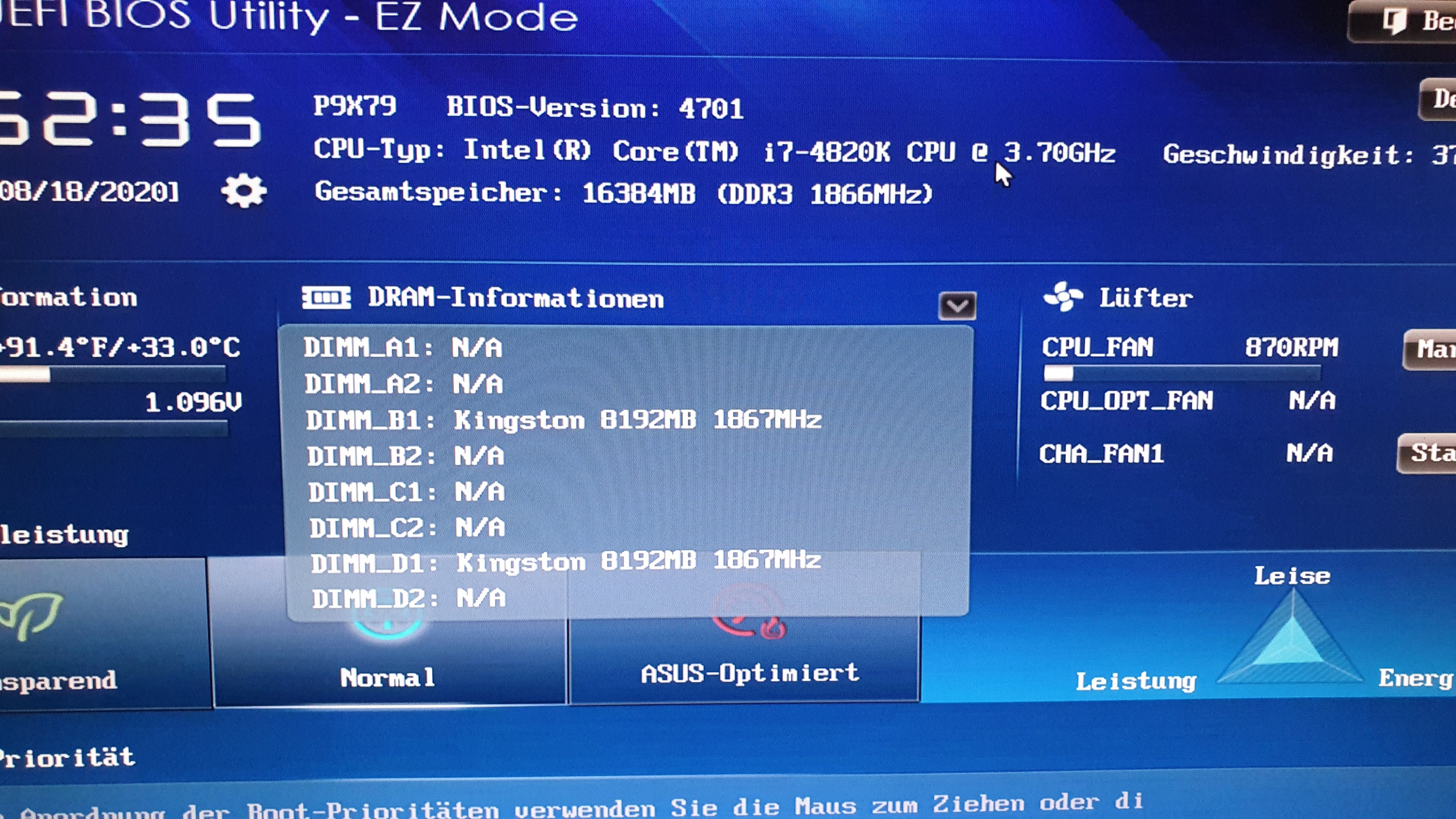

cscmptrbs schrieb:
Da stimmt doch was nich bei dem Ram:
Das Brett hat 8 Ram-Slots. Der andere Riegel duerfte bein runter scrollen erscheinen.
So sollte er stecken bei zwei Riegeln was vermutlich auch so ist.
solche silent lüfter haben die dumme angewohnheit, die spannungswandler um den cpu-slot nicht mehr zu kühlen (die blauen lamellen). würde auch das ab 10 minuten erklären... hast du den orginal-lüfter noch?

Den PC hat damals ein Kollege für mich erstellt, somit habe ich von anfang an diesen Lüfter verbaut.
