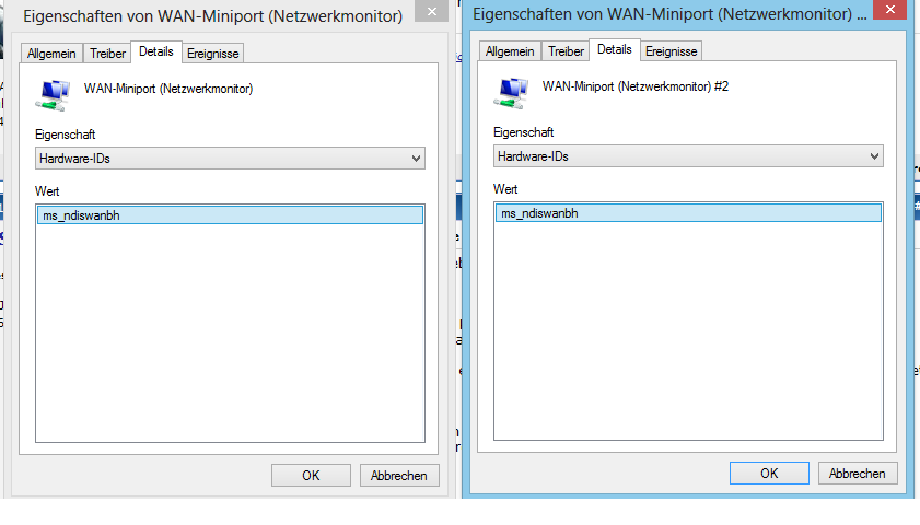

Poste noch nähere Angaben zu den WAN Miniports. Hierzu die mit Ausrufezeichen versehenen Einträge im Gerätemanager doppelklicken -> im Fenster "Eigenschaften" auf den Reiter "Details" und im Pull-Down Menü den Eintrag "Hardware-ID" auswählen. Davon einen Screenshot machen.
Gehören die WAM Miniport Einträge möglicherweise zu dem anderen VPN-Client?
Den Link habe ich mir angeschaut, weiß aber nicht so recht, wie mir das jetzt weiterhilft.
Bzgl. der WAN_miniports hier ein Screenshot, scheint aber zwei mal dasselbe zu sein.
\\Edit: Ich benutze OpenVPN, weiß aber nicht, ob die da her kommen. Wie kann ich das rausbekommen (möglichst ohne OpenVPN zu deinstallieren?

Die Miniports lassen sich nicht deinstallieren.
Klicke ich auf deinstallieren, baut sich der Gerätemanager neu auf und alles ist beim alten.
Probiere das aus: http://forums.lenovo.com/t5/Windows...clamation-mark-in-Device-Manager/td-p/1051981
So, to remove each non-working miniport, do the following:
Right click on the non-working miniport, choose “Update Driver”.
Choose “Browse my computer”.
In the next window, choose “Let me pick driver from a list”.
Uncheck “Show compatible hardware”. From the “Manufacturer” list, choose “Microsoft”, and from the “Network Adapter” list, choose “MAC Bridge Miniport”. (It can be any device the user is allowed to uninstall.) *here I chose the first entry, Generic Broadband device driver.
Back in the device manager, delete the device that just turned into the “MAC Bridge Miniport” device.
Once done removing the bad miniports, reboot. Don’t skip this, it’s important. Otherwise there is a change things will go bad again.
das ist ja dämlich!
aber super! hat funktioniert!

@Daniel: Du solltest doch mal den anderen VPN Client zusätzlich deinstallieren.
Hier findet sich auch noch ein VPN Client speziell für Vista/Win7/Win8 64bit: http://www.rz.uni-konstanz.de/angebote/internetzugang/remote-access/cisco-vpn-client/
Hier gibt es auch verschiedene Lösungsansätze (die möglicherweise auch für Win8 64bit helfen könnten): http://blog.tiensivu.com/aaron/arch...m-bluescreening-Windows-7-x32-Build-7000.html
https://www.cs.virginia.edu/~csadmin/wiki/index.php/Windows_8_and_Cisco_Anyconnect_VPN_client
Hier gibt es auch noch Fixes: http://www.citrix.com/go/lp/dne.html
