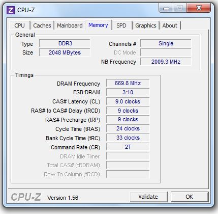

Falls das Update nicht helfen sollte, stelle die Command Rate der RAM im Bios auf [2T] und teste, ob es damit besser wird.

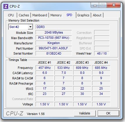

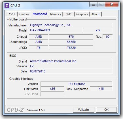

Mache bitte auch noch ein paar Screenshots von CPU-Z (Reiter Mainboard, Memory und SPD).
Seit dem Update läuft der PC nun stabil. Besten Dank für die Hilfe.
Das Update war anscheinend doch keine Dauerlösung. Der Bluescreen tritt wieder auf, auch wenn nur ein RAM drinne ist. Ich bin noch nicht mal mehr ins Windows reingekommen. Der abgesicherte Modus ging allerdings. Ich hab dann einfach den RAM in einen anderen Steckplatz getan und jetzt geht das erstmal wieder. Aber ich vermute, dass demnächst wieder der Fehler auftreten wird.
Ich hab mal das Windows Debugging Tool durchlaufen lassen und ein paar Screenshots gemacht.

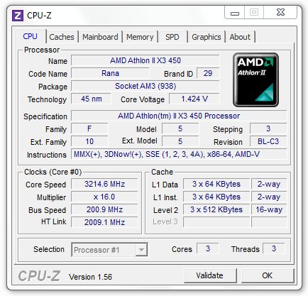

Mache als erstes ein Bios Update. Gleich nach dem Update das Bios resetten und anschließend die "Optimized Defaults" laden.
Mache danach erneut Screenshots von CPU-Z (Reiter CPU und Memory).
Treten die Probleme dann immer noch auf, erhöhe schrittweise die RAM Spannung um 0,05V bis max. 1,65V (nicht höher gehen).
