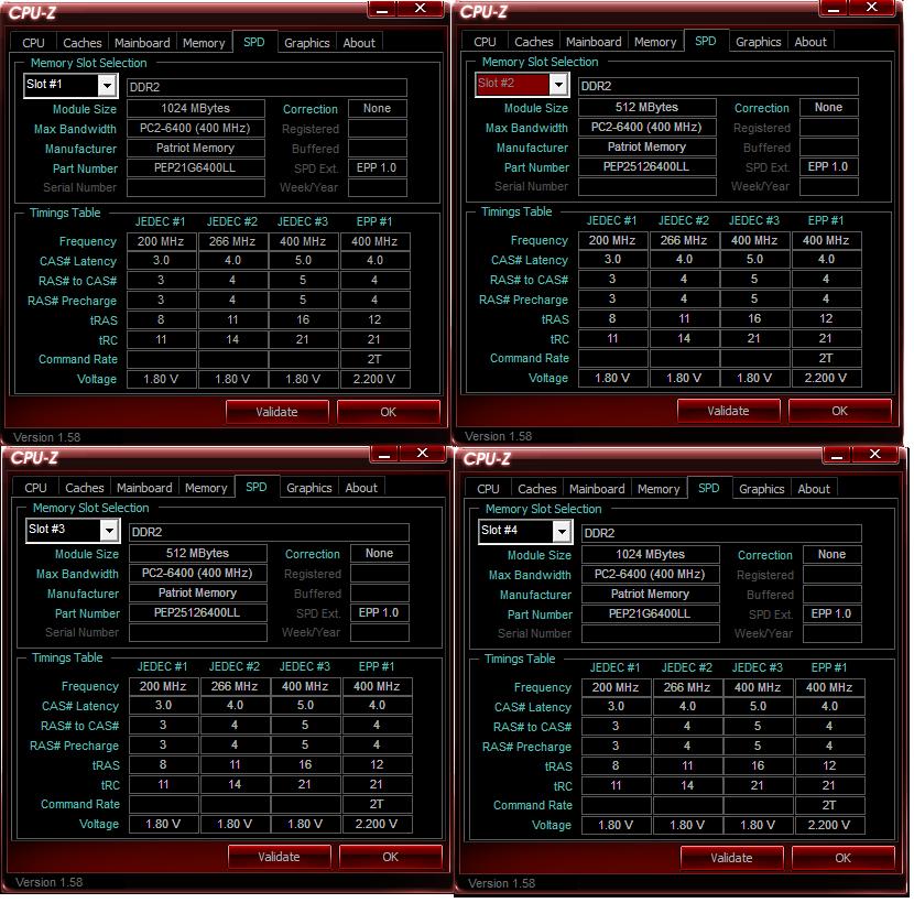

Hier die Screenshots von Cpu-Z
Die ersten vier Reiter und SPD der vier Riegel:
Also wie es aussieht verwendest du zwei unterschiedliche Riegel.
Mach mal noch Screen von den SPD Reitern Für jeden Riegel einen.
Wenn möglich, dann schau auch mal was auf den Riegeln drauf steht.
Mal abgesehen, davon dass sie nicht im Dualchanel laufen ist die Frequenz eigentlich auch viel zu niedrig.
Ok, es sind zwei 1GB Riegel, auf denen steht "Mem DDR 2512 MP64 AW109"
und zwei 512MB Riegel, auf denen steht "Mem DDr 21G BP64 AW108"
Hier noch die vier einzelnen Screenshots:
Ach jetzt sehe ich das du die bereits oben hattest XD. Sorry.
Also du kannst jetzt natürlich wie chriss_msi schon im ersten Thread gesagt hat mit Memtest erste mal Riegel für Riegel testen, um ein evt. defekt auszuschließen. Also immer nur mit einem Riegel drin starten.
Aber ich würde erst mal im Handbuch gucken, ob und wenn ja wie man vier Riegel in den Dualchannel bekommt. Ich könnte mir vorstellen, dass man abwechselnd stecken muss. Also die 1GB in die gelben und die 0.5GB in die schwarzen.
Dann schau mal im Bios ob da irgendwo ein Modus zur RAM Kompatibilität eingeschaltet ist. Wenn nicht, dann setze die Frequenz manuell auf 400MHz (800MHz) und stelle die Spannung auf 1.8V.
Wenn dann unter dem Reiter" Memory" bei CPU-Z bei der Frequenz 400MHz und bei "Chennals" dual steht, dann Teste mit Memtest.

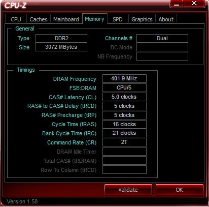

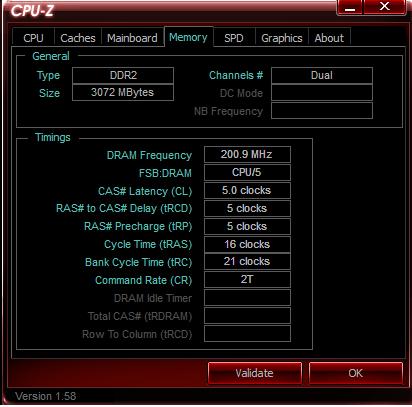

So, ich habe durch ein wenig testen und umstecken die Riegel nun im Dualchannel.
Die Frequenzeinstellungen sehen gut aus. Mir ist aufgefallen, dass CPU-Z bei Last auch 400MHz anzeigt. (Siehe neue Screenshots)

Mich wundert schon das der Ram zwei verschieden Frequenzen fährt, hab ich bisher auch noch nicht erlebt. Vielleicht ist es ja nur ein Auslesefehler von CPU-Z.
