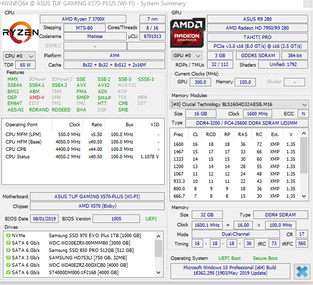

Auf welchem Takt läuft der RAM? Memtest schon mehrmals erfolgreich laufen lassen?
Ok ich hab alles so gelassen wie es war im BIOS.
Reicht das hier:
812355
ProGunShooter schrieb:
Klingt nach RAM OC Problem, deine RAM und Spannungssettings wären interessant
Die finde ich nur im BIOS oder?
Lade am besten im BIOS Mal die Default settings und aktiviere danach das Xmp Profil deines RAM

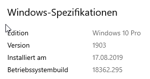

Das ist eigentlich ein harmloser Fehler der mit aelteren W10 (bis 1803? auftrat)
Du nimmst doch ein 1903?

Ja OneDrive hab ich auch und auch 1903:

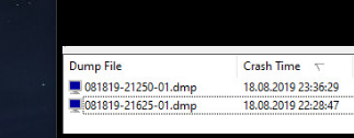

Packe mal bitte diese beiden Dateien in ein Zip-Archiv und poste die hier bei CB.
812376
Dann rufst Du ganz laut nach dem @IT_Nerd und fragst ob er sich die mal ansehen koennte wenn Zeit ist.

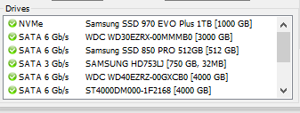

Bis dahin pruefe zusaetlich nach ob das Brett-BIOS sowie die Firmware der 970 EVO aktuell sind.

Meinst du die Textdatei? Weil der Fumpfile hat so 4GB
Also das hier:
Dump File Time : 19.08.2019 02:01:12
Dump File : 081819-21250-01.dmp
Crash Time : 18.08.2019 23:36:29
Bug Check String : MEMORY_MANAGEMENT
Bug Check Code : 0x0000001a
Parameter 1 : 00000000`00103087
Parameter 2 : ffff9e04`940c0750
Parameter 3 : 00000000`00000000
Parameter 4 : 00000000`00000000
Caused By Driver : ntoskrnl.exe
Caused By Address : ntoskrnl.exe+1bfcc0
Processor : x64
Crash Address : ntoskrnl.exe+1bfcc0
File Description :
Product Name :
Company :
File Version :
Stack Address 1 :
Stack Address 2 :
Stack Address 3 :
Computer Name :
Full Path : C:\WINDOWS\Minidump\081819-21250-01.dmp
Processors Count : 16
Major Version : 15
Minor Version : 18362
Dump File Size : 1.320.452
Dump File Time : 18.08.2019 23:39:26
Dump File : 081819-21625-01.dmp
Crash Time : 18.08.2019 22:28:47
Parameter 2 : ffffdb0f`cb1a2dd0
Processor : x64
File Description :
Product Name :
Company :
File Version :
Stack Address 1 :
Stack Address 2 :
Stack Address 3 :
Computer Name :
Full Path : C:\WINDOWS\Minidump\081819-21625-01.dmp
Major Version : 15
Dump File Size : 1.492.780
Dump File Time : 18.08.2019 22:32:19

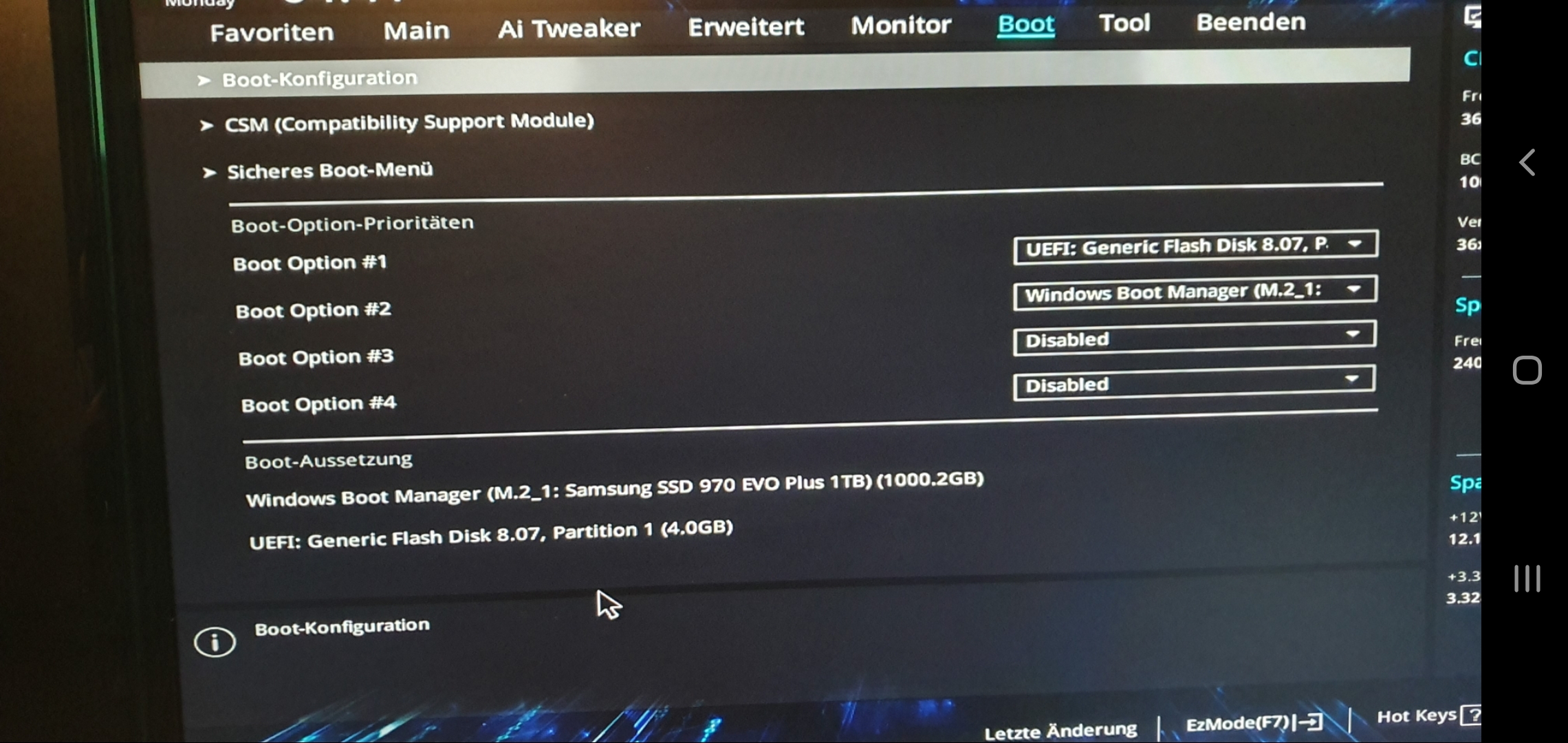

Toll ich kann nicht von dem neu erstellten USB stick Starten der von Memtest erstellt wurde.
Wenn ich im nach F8 auf den Stick drücke, lande ich immer wieder im Bios :-(
Beides Aktuell :-)

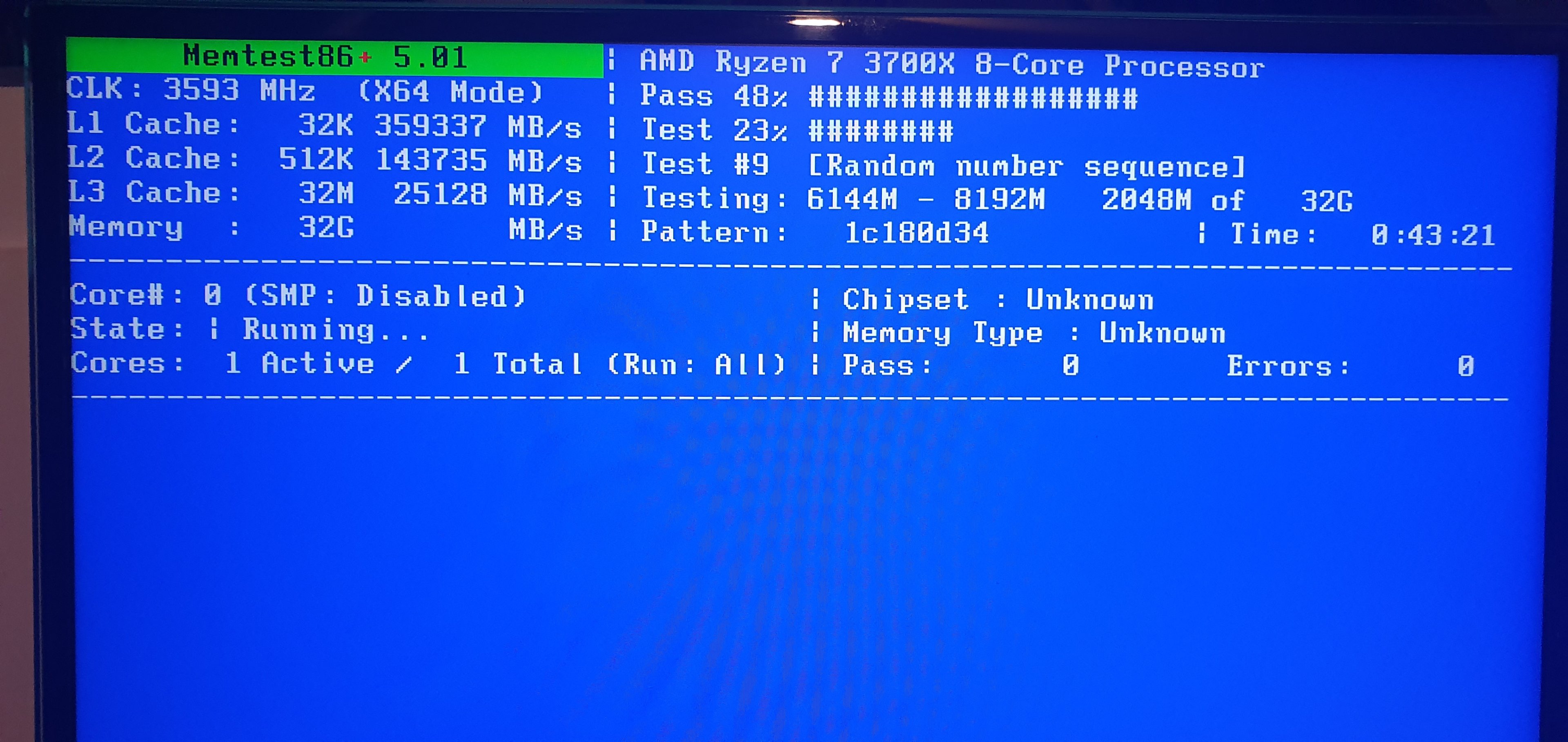

Ok Memtest läuft. Wie lange soll ich das laufen lassen? Das scheint bei 32GB RAM lange zu dauern.
Bei Chipset: steht "unknown" ist das ok?
Verwende Memtest86 statt Memtest86+. Letzteres wird seit Jahren nicht mehr weiterentwickelt.
Und ja, der Test dauert etwas bei 32GB. Am besten läuft sowas über Nacht.
Es sollten mindesten 3 Passes durchlaufen werden, je mehr desto besser. Es dürfen keine Fehler auftreten.

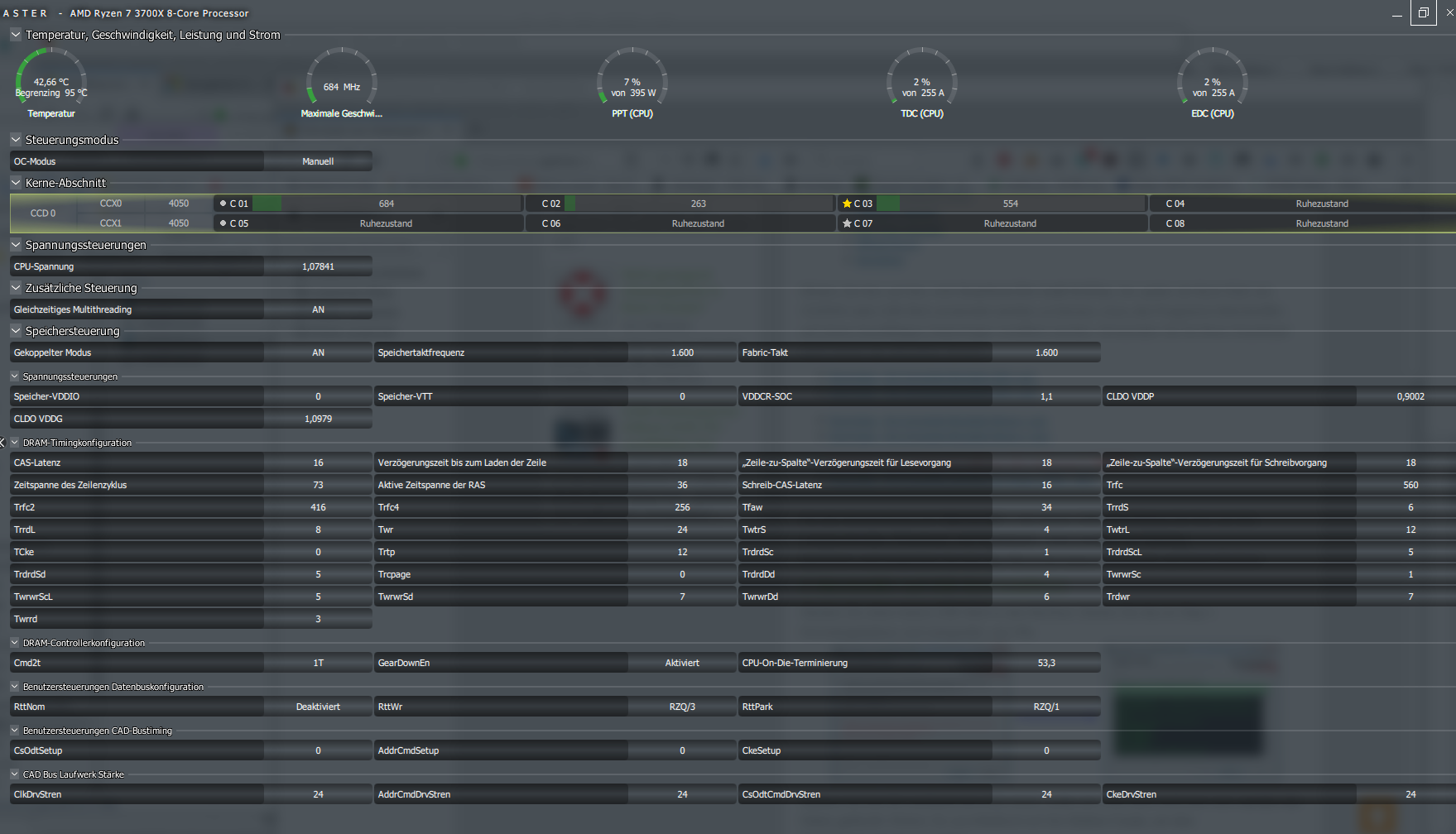

kann es sein dass dein RAM nicht mit den gewünschten 1,35 Volt Spannung läuft?
Vlt. wurde das XMP Profil nicht richtig geladen.
Edit: Du kannst auch einmal probieren die CommandRate auf 2T zu stellen.

Hast du dass denn Mal durchgeführt?

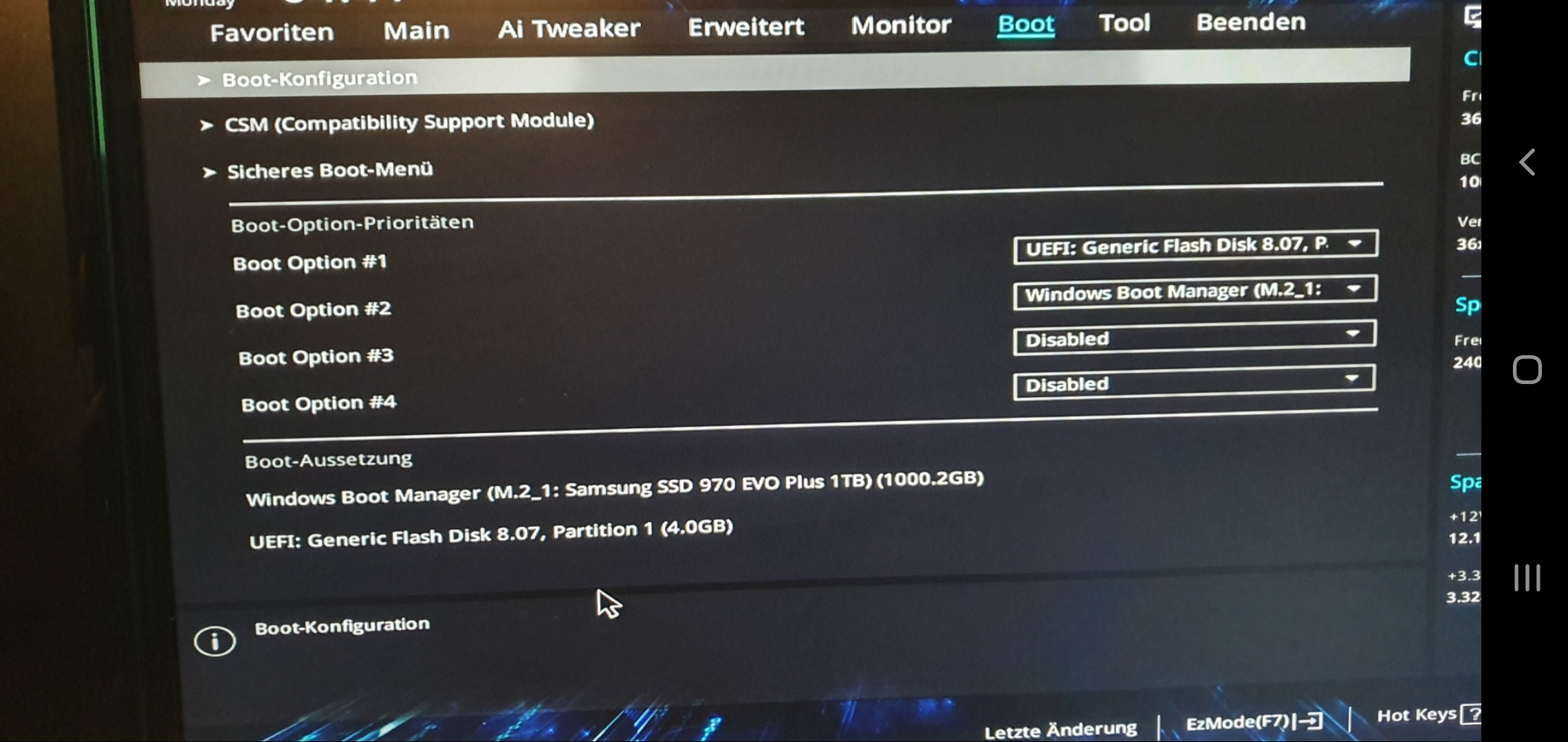

Ja ich hab die default Settings geladen aber Xmp gibt es im BIOS nicht da gibt es nur D.O.C.P
Treten den die Fehler mit Default Settings immer noch auf, wenn nicht dann DOCP laden und schauen ob Sie wieder auftauchen. Wenn nicht dann ist alles gut.
