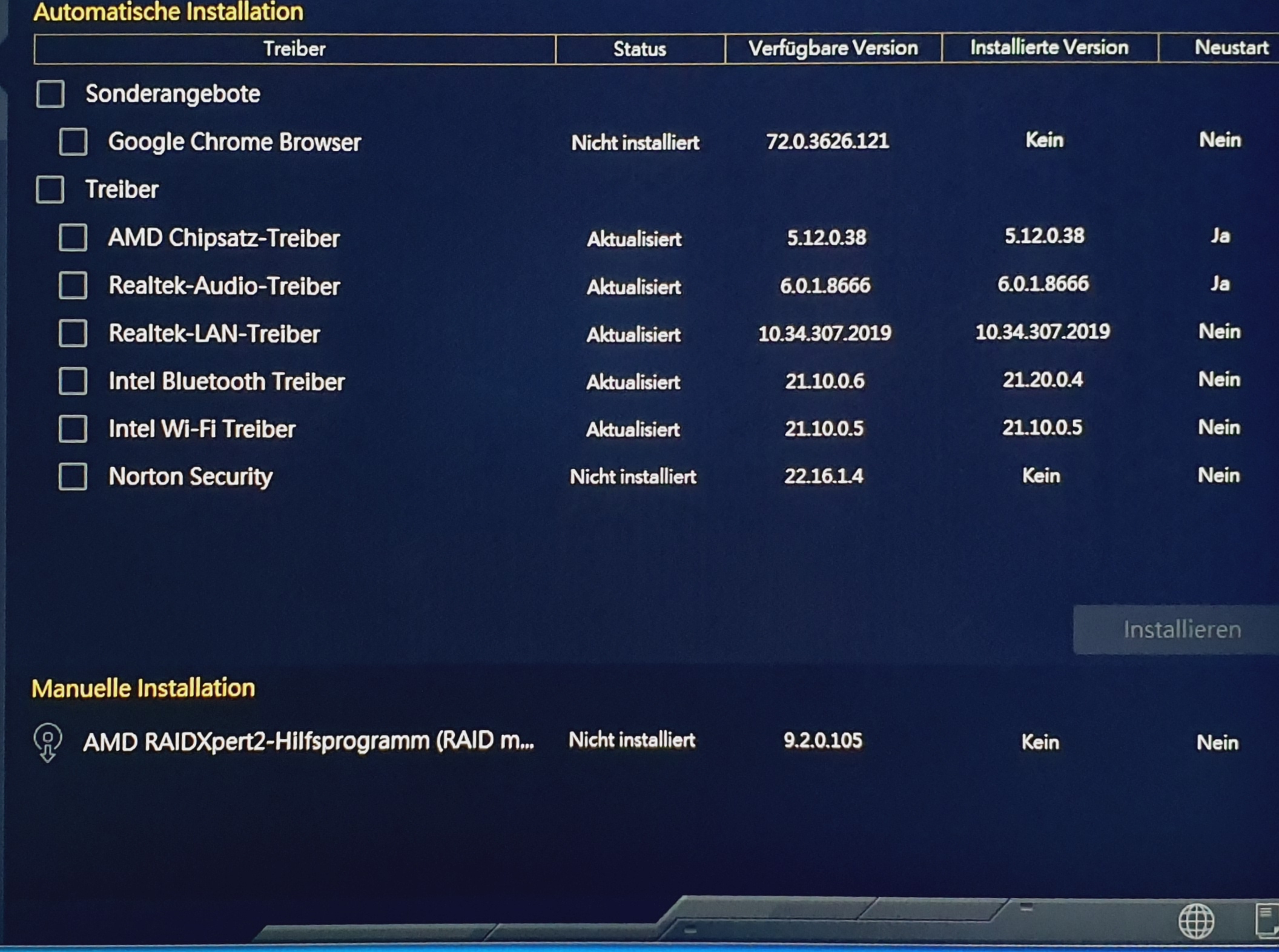

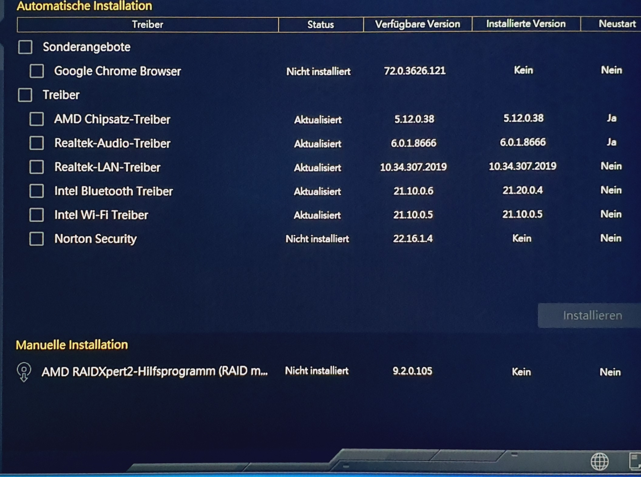

Ich hab hier noch AMD_chipset_drivers_nonVGA_1.7.29.0115. welche sind das?
Der rest sollte so passen oder?

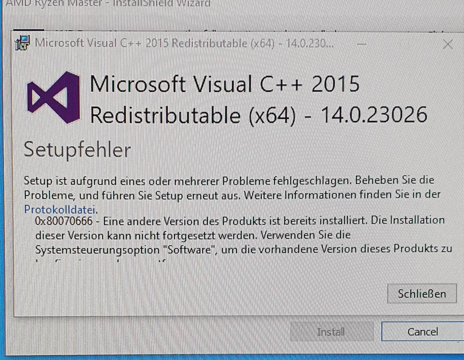

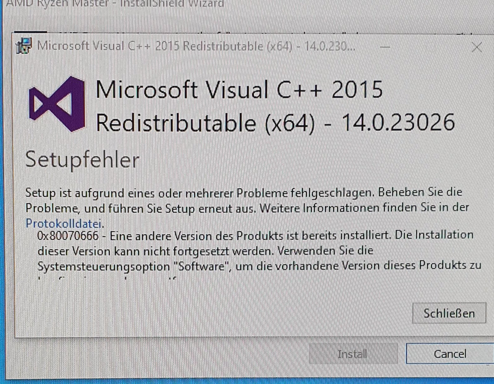

Ok beim installieren von Ryzen Master kommt ne Fehlermeldung
Den brauchst du nicht unbedingt. Das ist aber auch keine schlimme Fehlermeldung. Es gibt nur eine neuere Version von C++ 2015. Von denen gibts meist 10 verschiedene Versionen pro Jahr.
