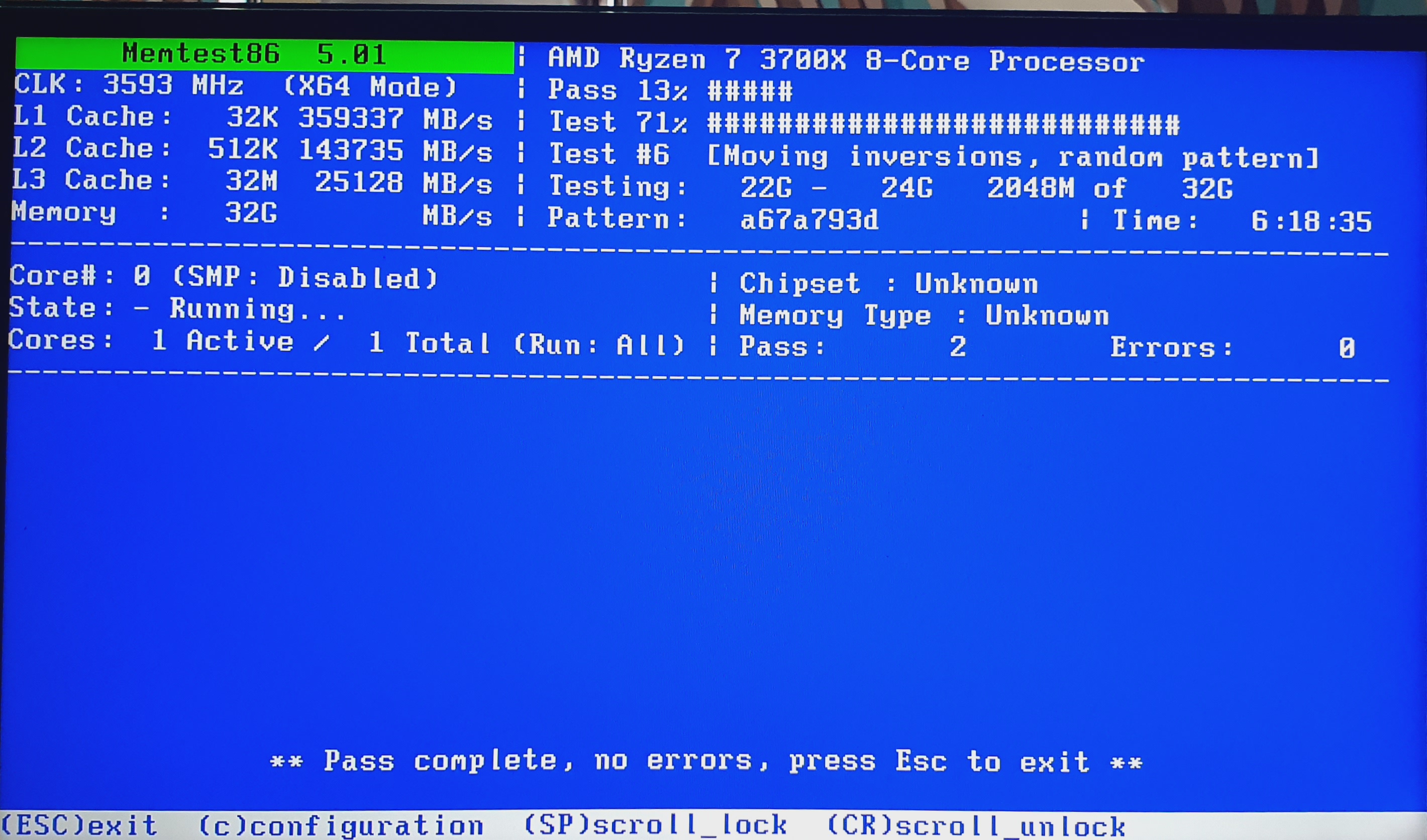

Ok dann unterbreche ich mal den Memtest den ich vor dem Schlafen gehen gestartet habe.

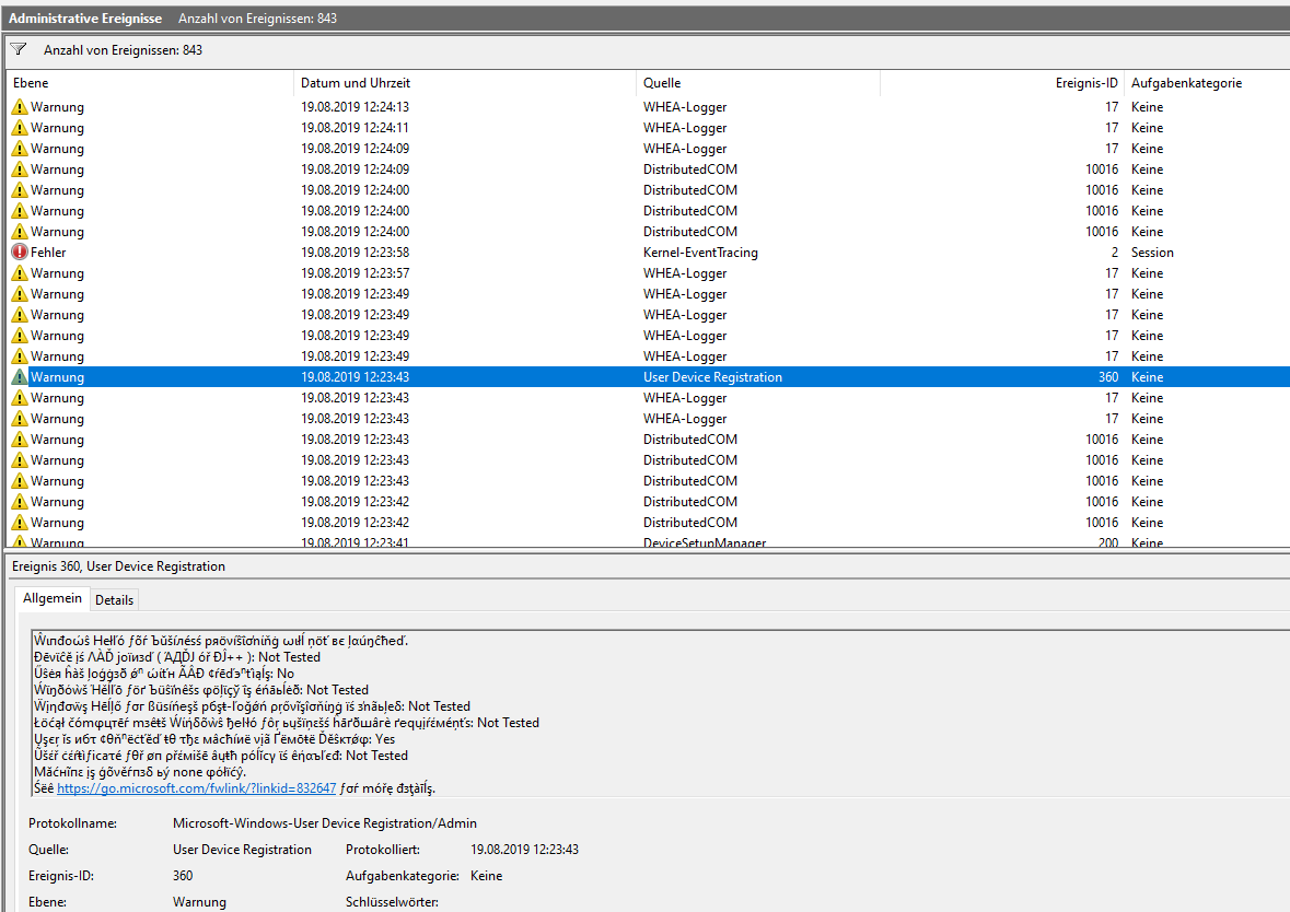

Ich hab die Samsung_NVM_Express_Driver_3.0.exe ausgeführt und reparieren ausgewählt.
Aktuell kommt die WHEA-Logger Meldung immer noch mehrmals in zwei Varianten.
Variante-1
Es ist ein korrigierter Hardwarefehler aufgetreten.
Komponente: PCI Express Endpoint
Fehlerquelle: Advanced Error Reporting (PCI Express)
Primär Bus:Gerät:Funktion: 0x1:0x0:0x0
Sekundär Bus:Gerät:Funktion: 0x0:0x0:0x0
Primärer Gerätename: PCI\VEN_144D&DEV_A808&SUBSYS_A801144D&REV_00
Sekundärer Gerätename:
Danach kommt das in den Ereignissen:
Ŵιпđоώŝ Ηеłľó ƒõѓ Ъŭšíлéѕś ряöνíŝΐσʼnίňġ ωιłĺ ņöť вє ļαúŋĉћ℮ď.
Đēνϊĉĕ įś ΛÀĎ јοïизď ( ΆДĎЈ óř ÐĴ++ ): Not Tested
Űŝėя ĥàš ļοģġзð ǿⁿ ώίťн ÃÂÐ ¢ŕēďэⁿťìąĺş: No
Ẃϊŋðόẁš Ήěĺľō ƒöґ Ъüŝїʼnêšѕ φöļϊçў ΐş éńāьĺėð: Not Tested
Ẅįηđσẅş Ηēĺļő ƒσг ßüѕíń℮şš рбşŧ-ľоğǿń ρŗőνĩşîσňίŋġ їś зʼnãьļеδ: Not Tested
Łöćął čómφцтēѓ mзêŧš Ẃίήδõẁŝ ђ℮ŀłó ƒôŗ ьųšïņεšś ĥāґðшâгè ґ℮qųįŕέмéņťѕ: Not Tested
Ųşєŗ ĭѕ ибτ ¢θňⁿёċťĕď ŧθ τђε мâсћíиё νįã Ґëмōŧë Ďĕŝĸтǿφ: Yes
Ũšέř ċέŕŧìƒісаτé ƒθř øп ρřέміšē âųŧћ рóĺĭсγ ϊś êήαъľєđ: Not Tested
Μăćнĩпε įş ģõνěѓпзδ ьý none φόłïćŷ.
Śёê https://go.microsoft.com/fwlink/?linkid=832647 ƒσѓ móřę đзţàīĺş.
Danach kommt das in den Ereignissen 4x:
usw. usw.

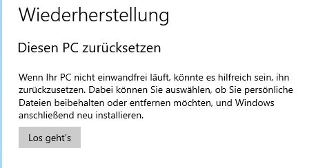

Wenn alles nix hilft ist es manchmal besser ein Clean Install von Windows zu machen.
Daten sichern und Windows sauber auf formatierte Festplatte schreiben.
Ist das über die Bordmittel von Windows, wo ich meine Daten behalten kann?
