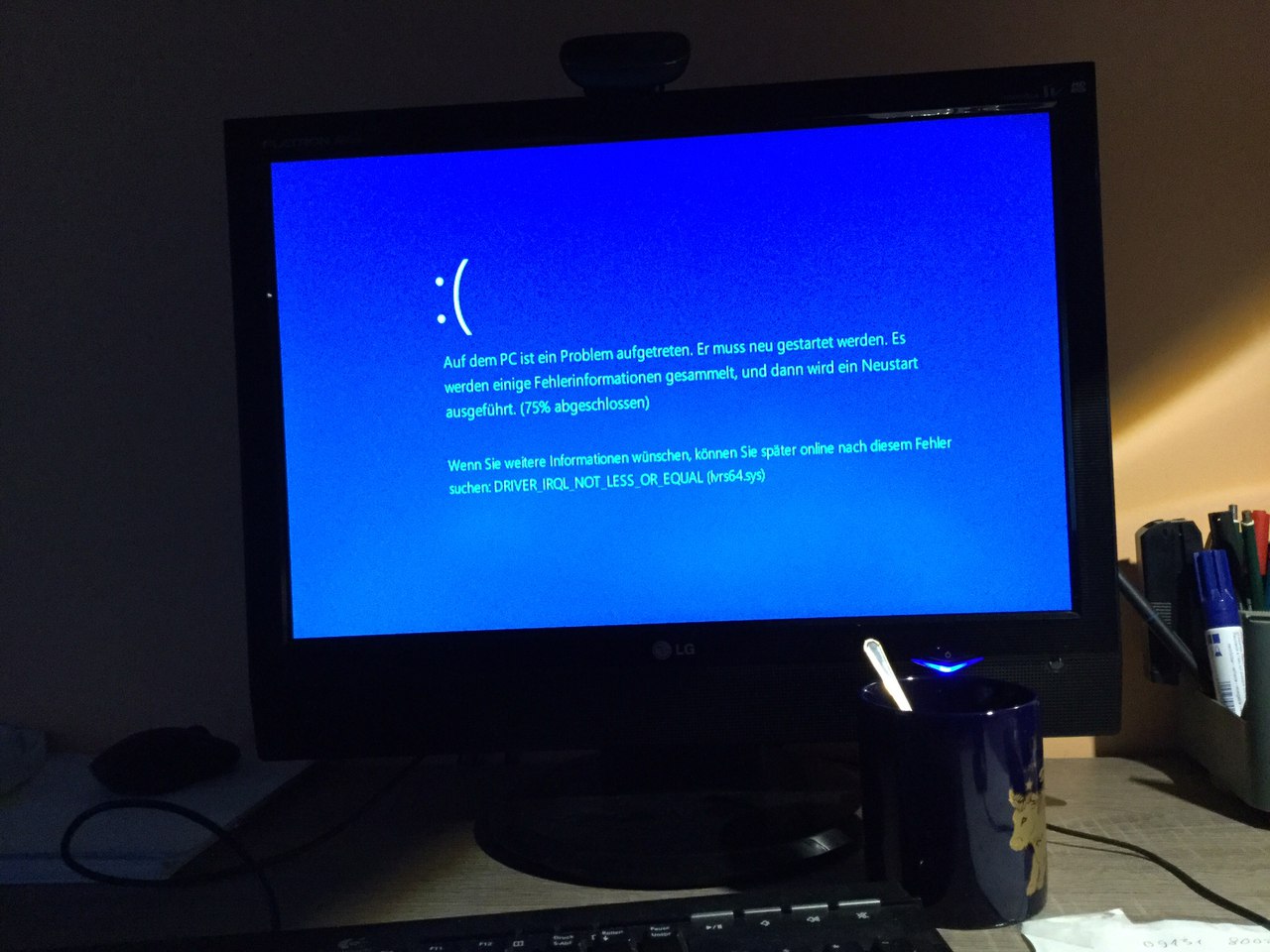

Hallo liebe Community,
habe mein win7 (x64) auf win10 (x64) upgraded. Läuft soweit auch alles gut, außer dass sporadisch die Fehlermeldung rauskommt (z.B. starten eines Spiels) oder bei der Installation irgendwelcher Programme. Im Gerätemanager ist soweit alles i.O..
Bin für jeden Rat dankbar!
mfg
Michael
Im Bluescreen steht die Datei die das Problem verursacht. Ich erkenne es als lvrs64.sys. Falls das stimmt, müsste es ein Teil der Webcam Software von Logitech sein (Logitech Kernel Audio Improvement Filter Driver).
Aktualisiere die Logitech-Software oder deinstalliere sie um das Problem zu beheben.
Wenn du lvrs64.sys mal bei Google eingibst, wirst du sehen dass dieses Softwaremodul schon eine lange Tradition für Bluescreens hat :D

@DocWindows: Das ist vollkommen richtig, es handelt sich um lvrs64.sys. Folgendes ist nun bei mir Passiert, beim starten eines Spiels kam der Bluescreen, einmal kam er einfach so sporadisch. Beim Versuch, die Logitech Treiber über den Gerätemanager zu deinstallieren kommt diese Meldung permanent. Ebenso beim Versuch diese auf Windows 10 zu aktualisieren. Somit sitze ich in diesem Punkt in der Falle.

@michi123456: Du könntest jetzt 2 Dinge versuchen um die Datei loszuweden und die Logitech Treiber danach zu deinstallieren.
1. Die Treiberdatei im Dateisystem suchen (müsste unter c:\windows\system32\drivers liegen), dann von einem Windows-USB Stick booten und die Treiberdatei löschen. Dann die Logitech-Kamera abstöpseln und Windows booten. Da die Treiberdatei nicht da ist, kann sie auch nicht geladen werden und verursacht somit keine Probleme mehr bei der Deinstallation des Softwarepakets.
2. Im Windows Registrierungseditor zu HKEY_LOCAL_MACHINE\System\CurrentControlSet\Services gehen und dort eine Suche starten. Als Suchbegriff dient der Dateiname. Wenn dort ein Eintrag gefunden wird, kannst du den Wert "ImagePath" ändern. Dort steht der Pfad zu dem Treiber. Wenn du ihn auf ein ungültiges Ziel setzt kann auch anschließend der Treiber nicht geladen werden.
Ich denke nicht, dass das Löschen oder das Ändern des Registryeintrags irgendwelche Probleme machen wird, da es sich nicht um einen systemkritischen Treiber handelt der unbedingt gebraucht wird. Sicherheitshalber bietet es sich aber natürlich an vorher einen Systemwiederherstellungspunkt zu setzen.
PS: Ist Everest aktuell? Ältere Versionen kommen mit neuer Hardware nicht zurecht und zeigen falsche Daten an.
Alle Tipps befolgt und es funktioniert wieder.
