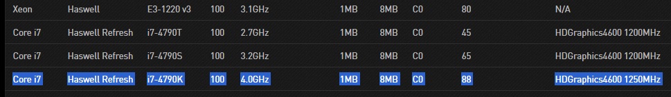

Der CPU ist doch gar nicht in der QVL Liste mit aufgeführt,
oder kann ich nicht richtig gucken?
