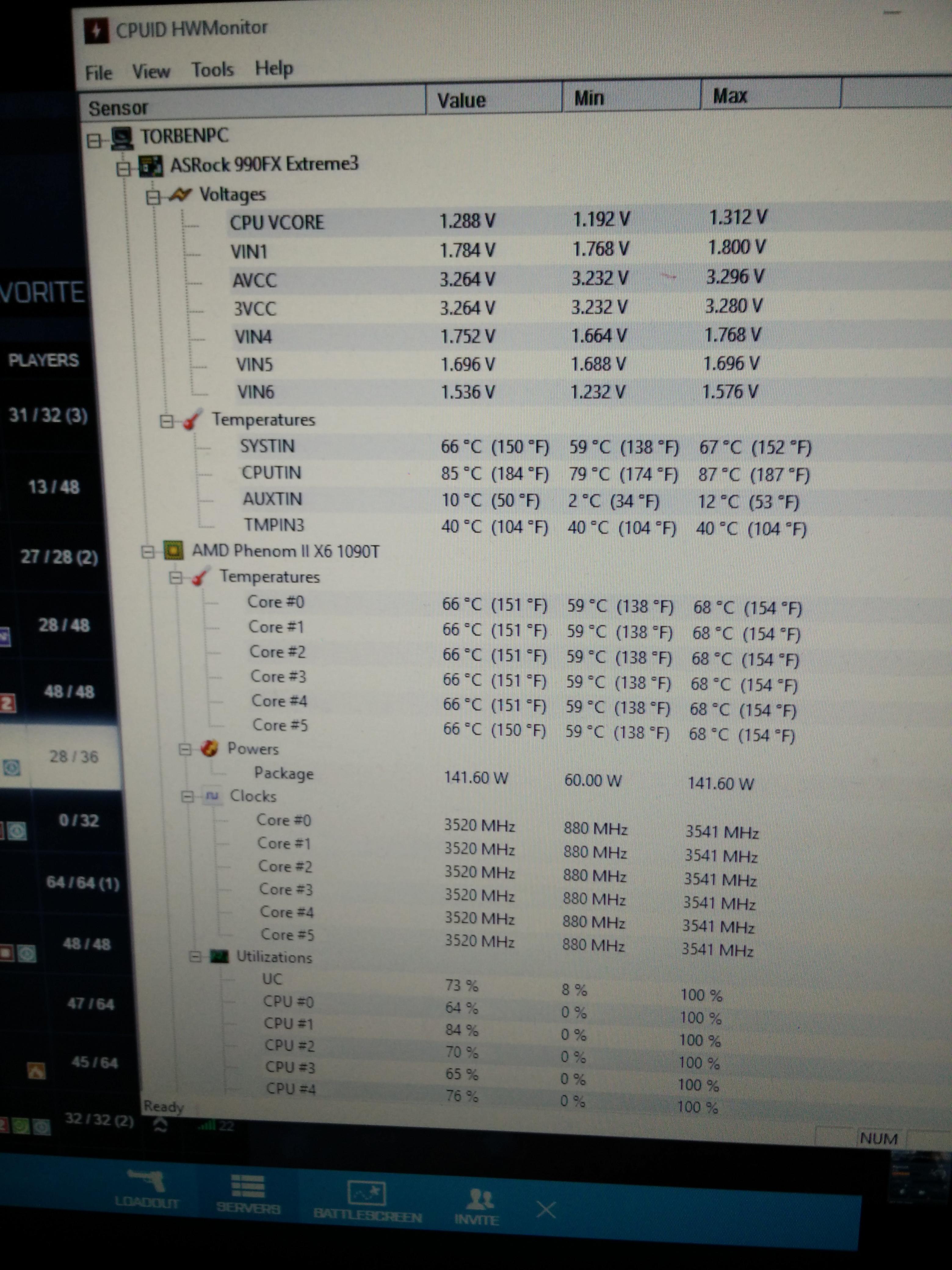

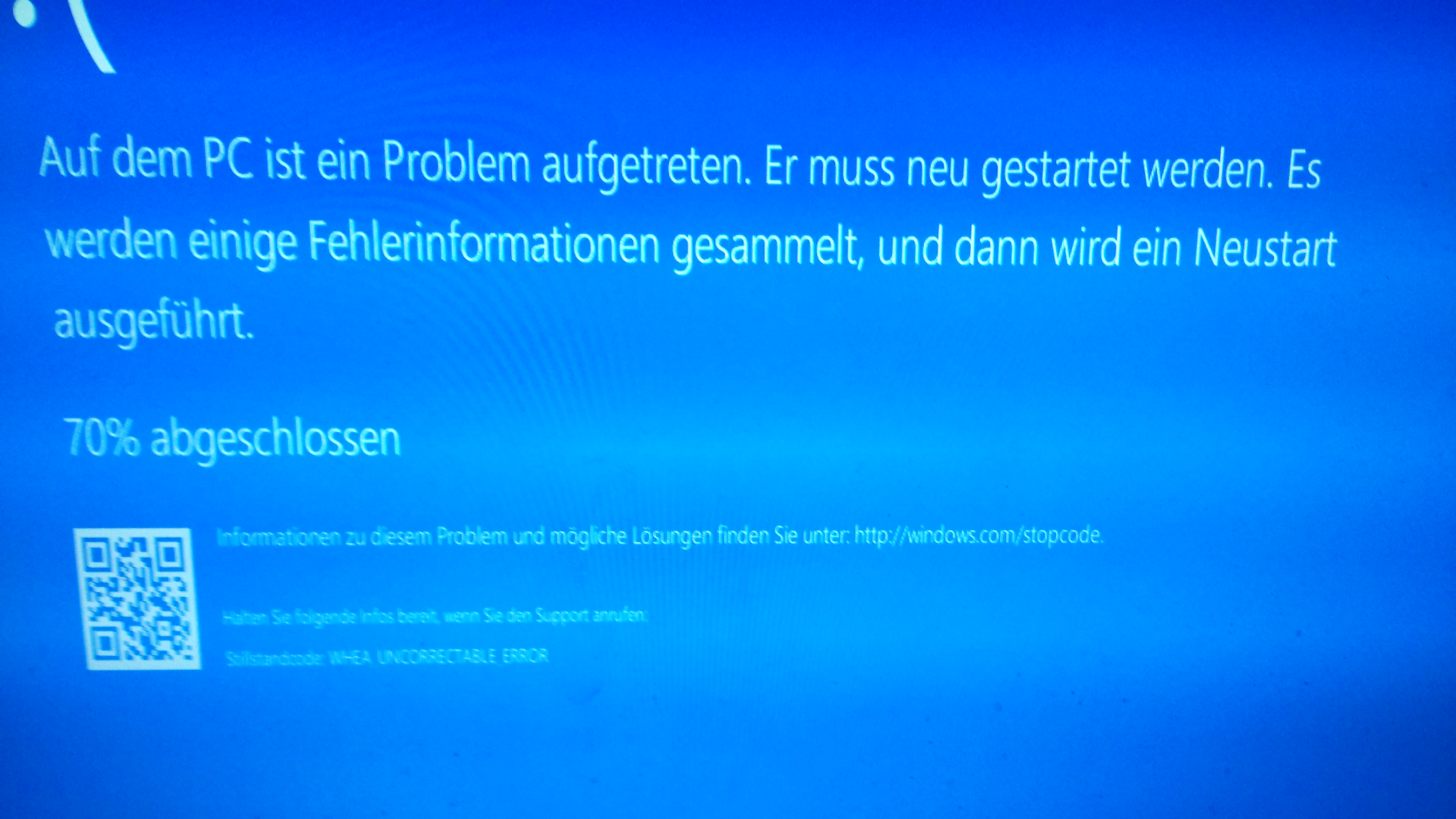

seit einiger Zeit habe ich hin und wieder in unregelmäßigen Abständen Bluescreens unter Win 10. Errorcode ist "WHEA UNCORRECTABLE ERROR" der auf unter anderem Temps/Voltage hinweist. Beim spielen von BF4 ist mir das heute 2 mal passiert, während es sonst wirklich selten war und auch erst seit c.a 2 Monaten überhaupt auftritt.
Beim letzten Absturz konnt ich allerdings meinen Hardwaremonitor der auf dem Zweitmonitor lief noch abfotografieren welcher sowohl Temps als auch Spannungen anzeigt. Kann mir vielleicht jemand diesbezüglich weiterhelfen nach was ich checken muss?

Übertaktet? Dann übertaktung wegmachen.
Zusätzlich Memtest86+ einige Stunden laufen lassen. Da darf kein einziger Fehler auftreten
War im Uefi des Mainboards auf 10% Übertaktung eingestellt. Die sind nun raus und per PC ist von Staub befreit. Memtest lass ich dann laufen wenn ich schlafen gehe. Danke für den Tipp

68 Grad(bei deiner CPU) ist zwar nicht gerade ne Traumtemperatur aber noch einigermaßen im Rahmen.Meiner Erfahrung nach sind die X6 Phenoms ziemlich robust.Ich tippe eher auf die Graka. Vlt mal ne andere testen?
P.S. ich würde vlt. auch mal mit AMD Overdrive die sogenannte "thermische Reserve" unter Last überprüfen. dann kannst du zu hohe temps ausschliessen!!

Wenn ich es richtig sehe, hatte der TE 3.5 GHz bei eingestellten 1.3V drin. Die Spannung ist extrem niedrig für den Takt.
Ich würde da einfach die Spannung mal um ein paar mV erhöhen, das Board sollte das mitmachen.
