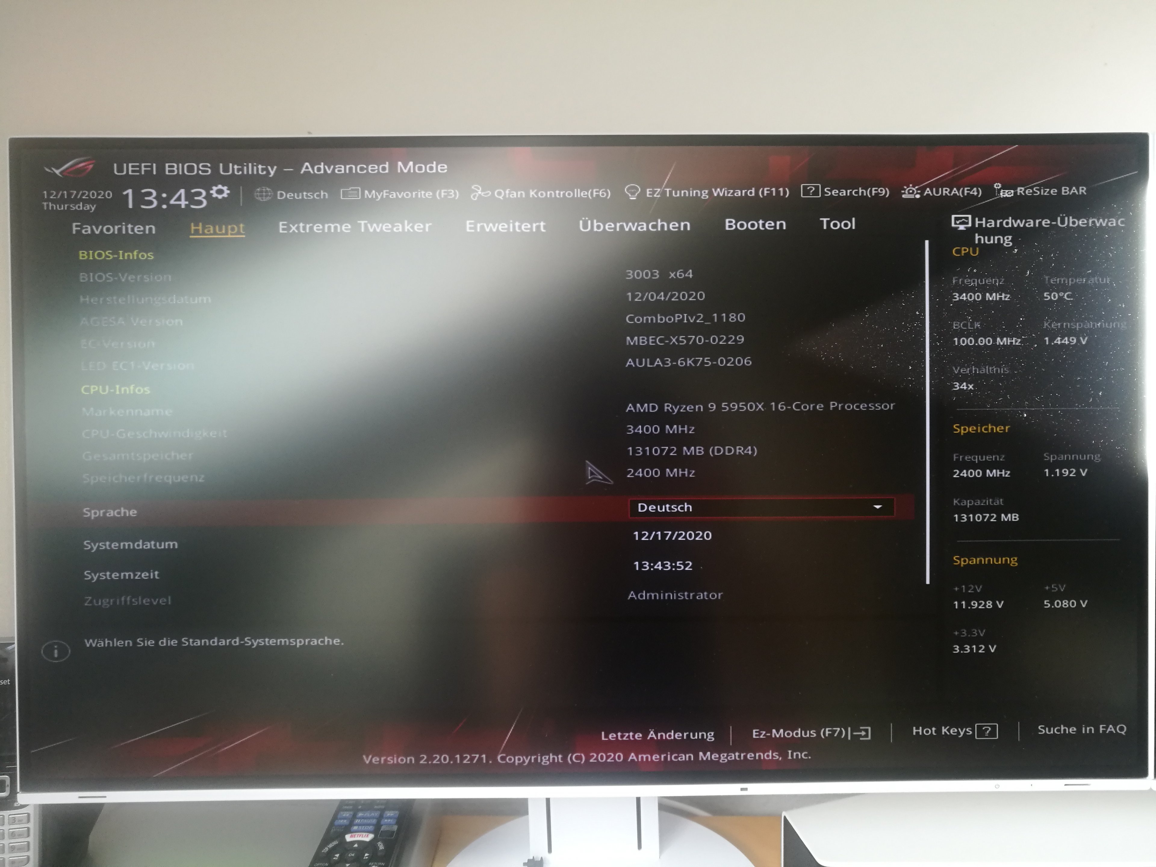

Arbeitsspeicher wird läuft nur auf SPD (vom Mainboard aus, 2400)

Das XMP-Profil erkennt er auf dem Mainboard nicht automatisch.

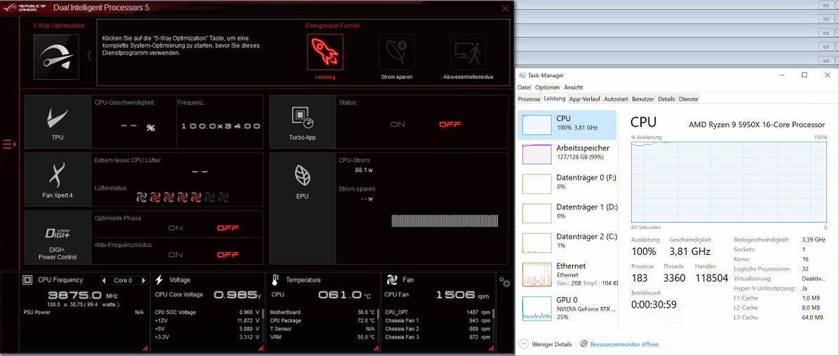

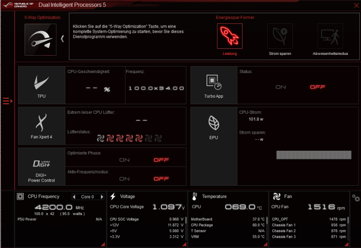

Nach einer Weile wird er jetzt wärmer als zuvor, aber ich denke immer noch im unkritischen Bereich.
Also zumindest temperaturtechnisch scheint das kein Problem darzustellen und jetzt läuft der Stresstest auch schon eine Weile und der PC ist währenddessen stabil (ebenso bei Furmark), also so ganz verstehe ich das nicht.

Der Ram läuft nun ganz normal auf dem ODCP-Profil mit 3200 Frequenz, daran scheint es nicht zu liegen. (mit allen 4 Riegeln), musste nur auf den DOCP-Modus umstellen unter Ai Overclock-Tuner beim Ram. Verhindert aber eben auch keine Abstürze.
