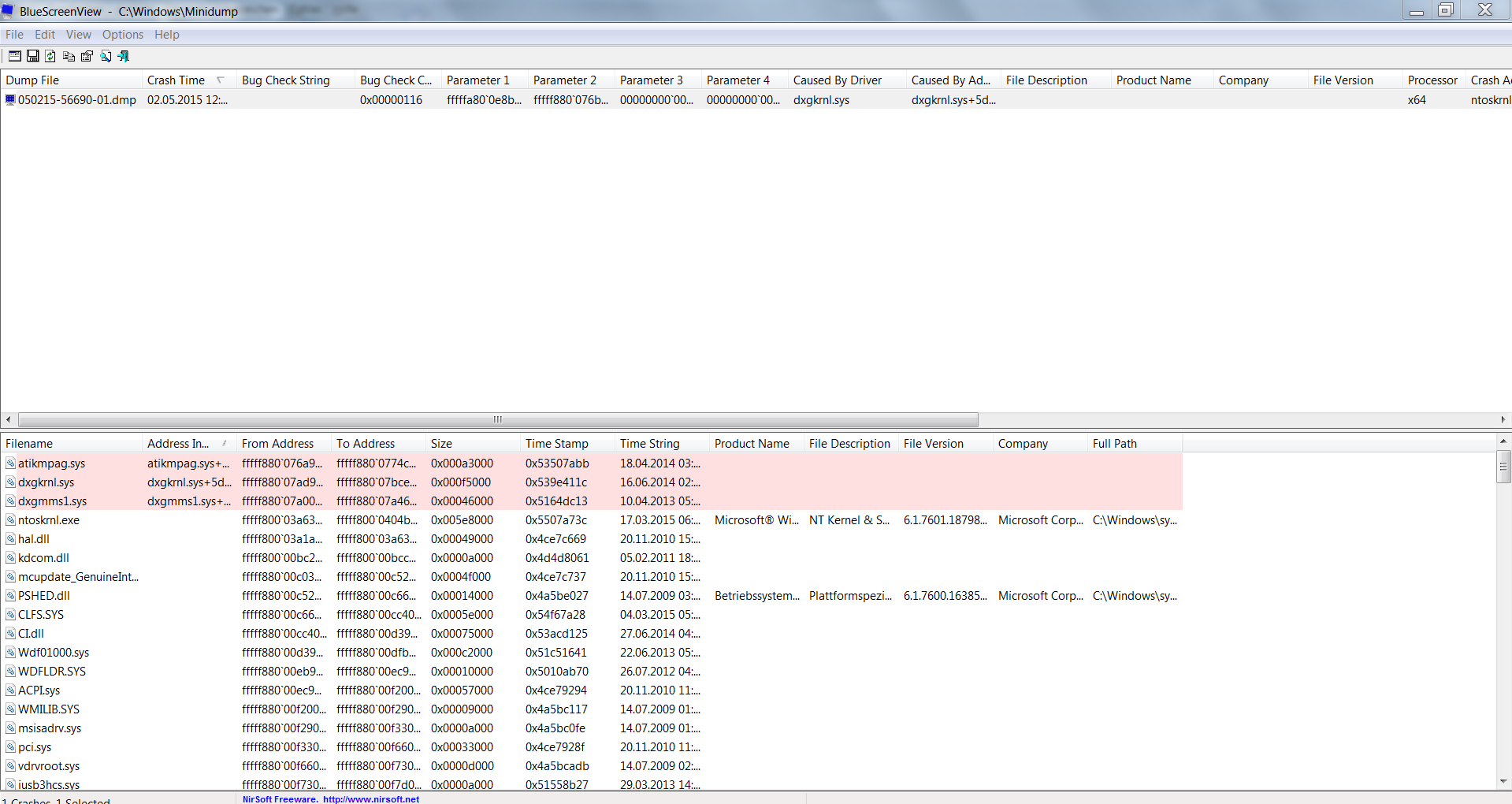

Ich hatte jetzt schon mehrmals nen BlueScreen, hab mir deswegen BlueScreenView (http://www.chip.de/downloads/BlueScreenView_37830608.html) besorgt. Grade war der Bildschirm mal wieder blau, das Programm hat dann irgendwelche Daten gesammelt. Nur leider hab ich keine Ahnung wie die mir jetzt weiterhelfen sollen, hier mal nen Screenshot:
Kann mir irgendjemand sagen, was das alles bedeutet?
Danke :D
Das sagt, dass Du wahrscheinlich ein Treiberproblem hast.

ich möchte dem bereits genannten Hinweis auf einen Konflikt mit dem AMD Hardware Produkt zustimmen.
Dies begründe ich wie folgt:
Die Systemdatei: ATIkmdag.sys verweist auf teile des AMD Treibers
Die Systemdatei: Dxgmms1.sys verweist auf die Microsoft direct X Bibliothek hin.

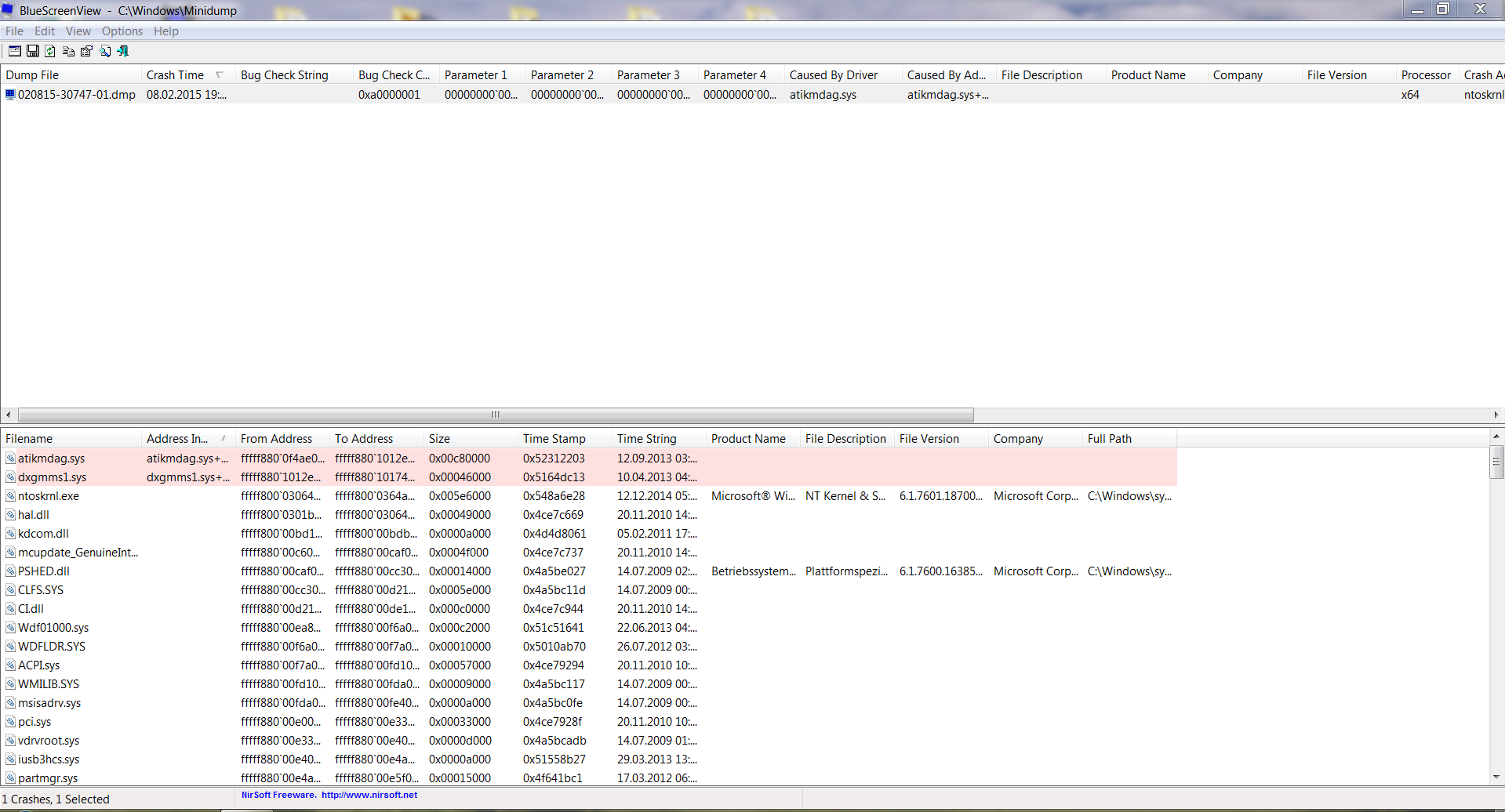

Als ich heute den PC gestartet habe, ist während dem Booten ein Bluescreen aufgetreten: BS2.PNG BS1.PNG

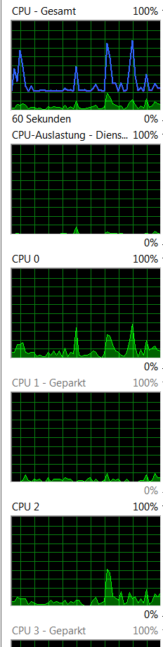

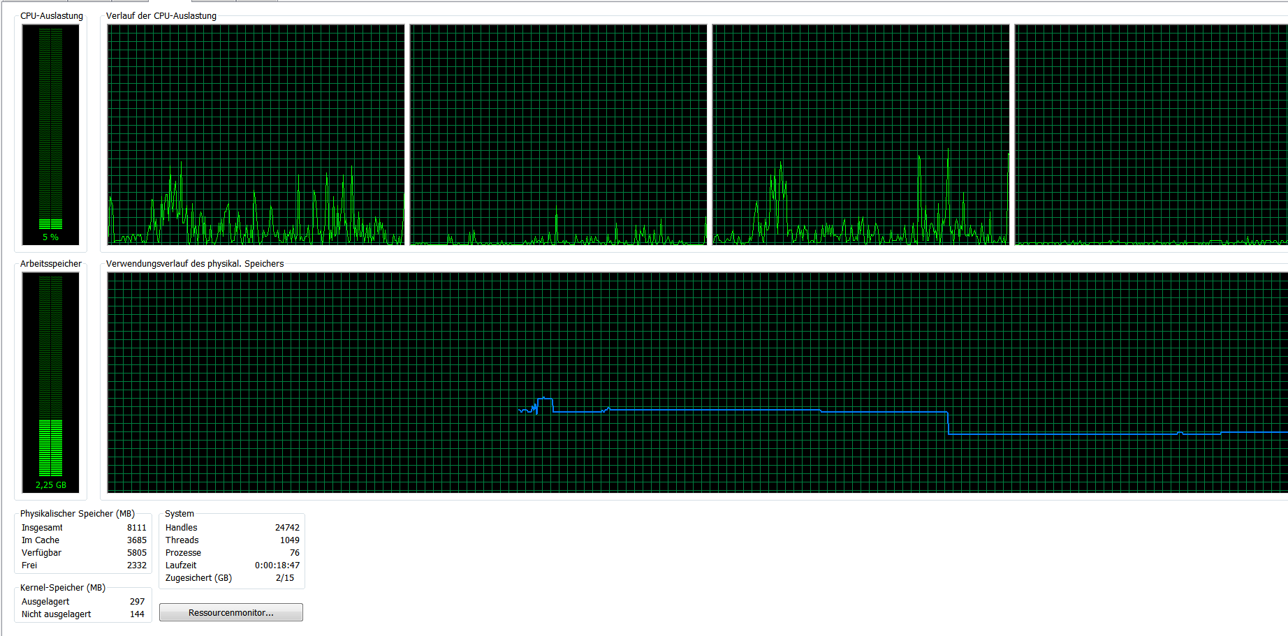

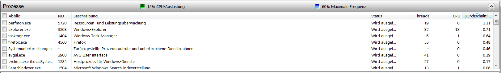

Im Ressourcenmoitor/Taskmanager siehts so aus:
(das allerdings wenn ich den standart VGA Treiber benutze und nur Firefox geöffnet habe)

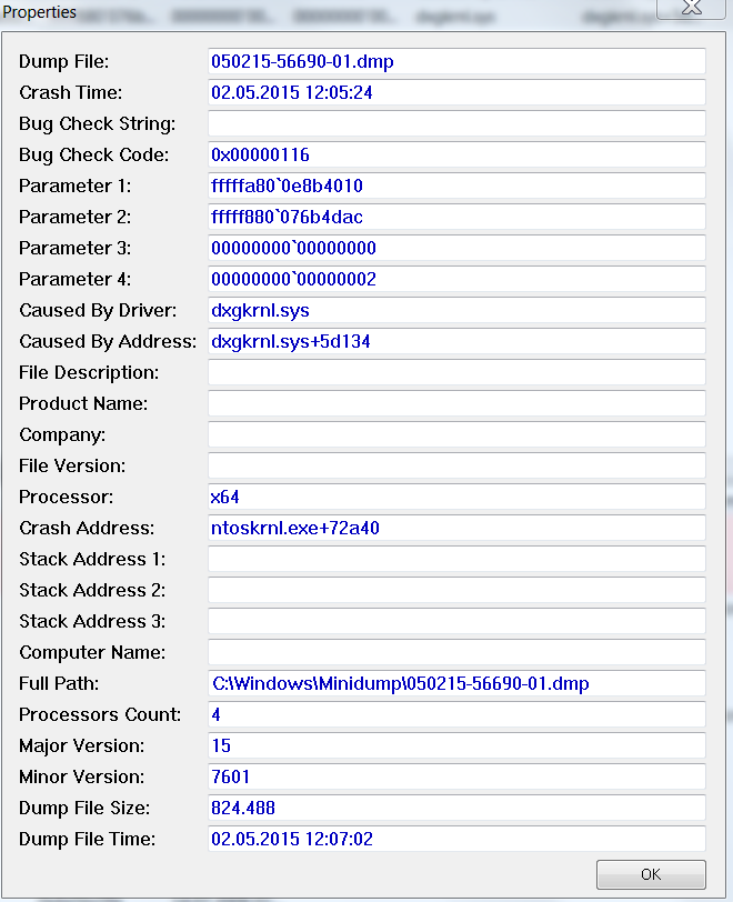

Dass es an der Grafikkarte liegt ist mir schon bewusst, laut dem Bluescreen an Teilen des Treibers. Die Karte habe ich nicht übertaktet oder sonstiges, und dass die Hardware beschädigt ist kann ich mir auch nicht vorstellen, da sie bei der letzten Öffnung des PCs intakt aussah.
Der Bluescreen sagt mir "Caused by driver: dxgkrnl.sys", und dass die Dateien atikmpag.sys, dxgkrnl.sys und dxgmms1.sys verantwortlich sind, der Bugcheck Code ist 0x00000116, wie man aus den oben geteilten Screenshots herauslesen kann. Also muss es doch eindeutig am Treiber/an Teilen des Treibers liegen, aber wie kann ich diese reparieren oder ersetzen?

Zum Bug-Check-Code 0x116 steht bei mir:
0x116 = Low IOH (NB) voltage, GPU issue (most common when running multi-GPU/overclocking GPU)
