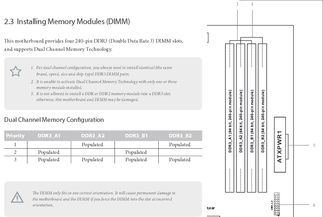

Hast du sie den auch in den Richtigen Riegel gesteckt, im Handbuch wird glaub ich A2 und B2 als erste Priorität angegeben.
Jo, stecken in A2+B2
