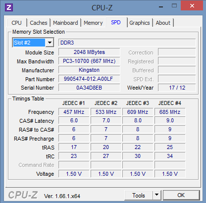

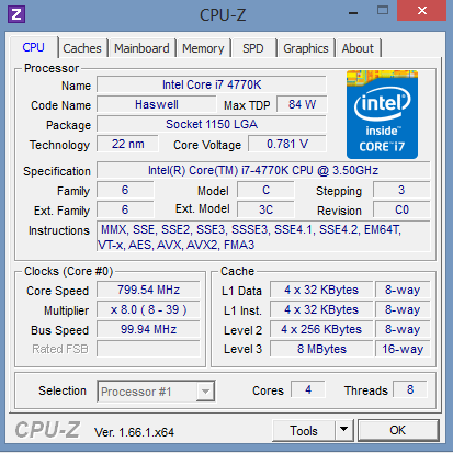

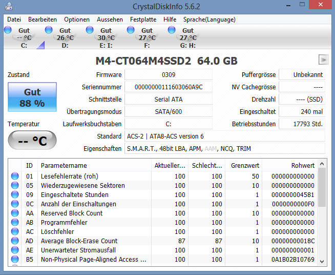

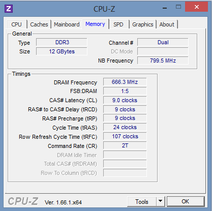

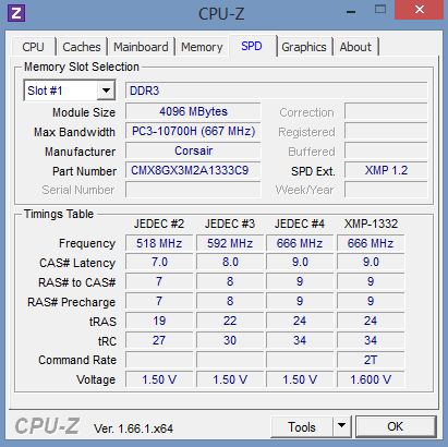

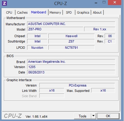

Ich habe seit ungefähr zwei Wochen Probleme mit meinem selbstgebauten PC, die ich mir so nicht wirklich erklären kann.
Zuerst das System: i7-4770K, Asus Z87-PRO, Gainward GTX780 Phantom GLH, 12GB DDR3-1333, Crucial M4 64GB, Auzentech X-Fi Forte, Win8 Pro x64
Folgendes ist bisher passiert: vor ziemlich genau zwei Wochen wurde der Bildschirm im idle (bloss Chrome und ein Twitch.tv-Stream liefen) kurz schwarz, konnte sich danach aber wieder fangen. Im Zuverlässigkeitsverlauf wurde mit ein ''Grafikkartenfehler'' angezeigt bzw. mehrere, die in der genau gleichen Minute protokolliert wurden. Die Fehlermeldung hat einen BCCode 141 und 117 ausgegeben, nach kurzer Suche habe ich dann Kontakt mit einem Gainward-Mitarbeiter aufgenommen, da ja logischerweise die Grafikkarte im Verdacht stand. Er vermutete zuerst einen Treiber bzw. Softwarefehler, um das auszuschliessen habe ich den letzten GeForce-Beta Treiber deinstalliert und den aktuellen WHQL-Treiber installiert. Drei oder vier Tage später trat der selbe Fehler dann wieder auf, da war Freitag und ich habe noch einmal dem Gainward-Support geschrieben, zwei Tage später kam dann der erste Bluescreen: SYSTEM_SERVICE_EXCEPTION - nach kurzer Suche habe ich relativ oft etwas von Treiberkonflikt gelesen, deshalb habe ich kurzerhand alle Festplatten mit Programmen drauf formatiert und Windows komplett neu installiert und eingerichtet (mit dem WHQL-Treiber). Das System lief so eine Woche lang, danach kam auch wieder willkürlich im Idle (ich war da nicht am PC, aber er lief den ganzen Tag durch), ein weiterer Bluescreen mit folgender Meldung: BAD_SYSTEM_CONFIG_INFO. Ein Minidump ist leider nicht vorhanden, zumindest hat das System keins angelegt im entsprechenden Ordner, auch die Porzentanzeige bei Windows 8 stand im Bluescreen noch bei 0%. Anschliessend habe ich den Reset-Knopf gedrückt und den PC neugestartet, allerdings ist der PC nicht hochgefahren, sondern nach 2-3 Versuchen im UEFI gelandet, und dort ist mir aufgefallen das die SSD nicht mehr angezeigt wird, zu dem Zeitpunkt habe ich mich schon gefreut, weil ich dachte endlich den Schuldigen gefunden zu haben. Nach 3-4 Versuchen habe ich den PC dann eine halbe Stunde in Ruhe gelassen und dann erneut eingeschaltet (im Hintergrund habe ich schon Knoppix auf den USB-Stick gehauen und wollte die SMART-Werte Checken). Das System ist dann aber ohne Probleme gestartet, ich habe daraufhin mit CrystalDiskInfo die SMART-Werte gecheckt, und wie soll es auch anders sein, scheint alles einwandfrei zu laufen. Einen ''Grafikkartenfehler'' hatte ich seit dem neu aufsetzen nicht mehr, und das System lief auch zuerst ziemlich genau einen Monat völlig problemlos.
Folgendes wurde bisher getestet:
Temperaturen überprüft: Die CPU wird von einem Megahalems gekühlt und wird maximal 60° warm, die Grafikkarte ~75°@1600rpm. Das Mainboard wird zwischen 25 und 30° Warm.
Ram wurde 32 Stunden mit Memtest86 getestet - keine Fehler.
CPU wurde 15 Stunden mit Prime95 und 3 Stunden mit Intel Burn Test getestet, keine Fehler.
Grafikkarte wurde mit 10h 3DMark Firestorm in höchsten Settings, 3h Furmark und einige Stunden Payday 2, Civilization 5 und dem Crysis 1 Benchmark getestet - weder Grafikfehler noch Abstürze.

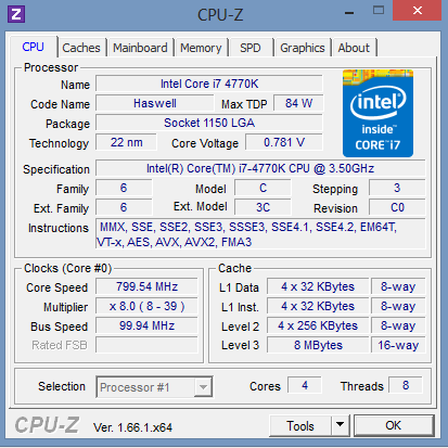

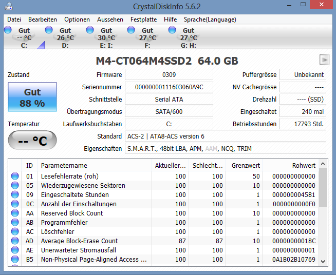

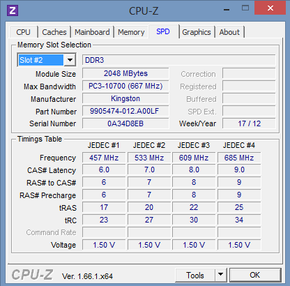

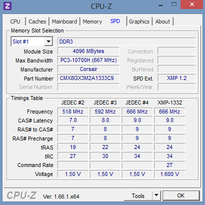

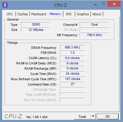

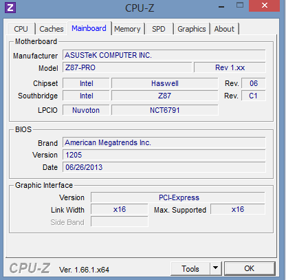

So langsam bin ich wirklich ratlos, ich vermute einerseits einen Mainboard-Defekt, oder aber doch ein Software-Treiberfehler? Aber warum dann diese ''komischen'' Bluescreens? Kann die SSD einen Schaden haben obwohl die SMART-Werte in Ordnung sind? Das System ist ungefähr einen Monat alt, +- 1-2 Wochen. Die SSD hat ungefähr 18000 Betriebsstunden und ist ca zwei Jahre alt, die Soundkarte ebenfalls und der Ram müsste glaube ich sogar noch einen Tacken älter sein. Der Ram besteht aus 2x2GB und 2x4GB. Jeweils Corsair und Kingston Pärchen, ''damals'' aufgerüstet. Diese vier Riegel liefen über Jahre hinweg absolut Problemlos mit einem 2500K sowie einem Asus P67-LE (oder ähnlich) und geben eben keinen Fehler aus über Memtest. Im Anhang habe ich noch diverse Screenshots von CPU-Z und CrystalDiskInfo. Das System ist zudem nicht übertaktet, bis auf den Soundchip habe ich nichts im BIOS deaktiviert bzw. umgestellt.
Vielen Dank für eure Hilfe und Mühe! :-)
Gruss

hui, da hast du ja schon fast alles ausgeschlossen. meiner meinung nach liegt es am mainboard. ist keine expertenmeinung, aber wenn du das mit einem anderen board testen könntest, hättest du gewissheit. an der ssd kann es aber auch liegen, da die doch schon recht "alt" ist. kenne leider zu viele ausfälle nach so kurzer zeit.
RAM > 2x4GB = A2 & B2 > 2x2GB = A1 & B1 eingesetzt ?
Im BIOS "DRAM Command Mode" = 2
Z87-PRO BIOS 1405
Improve system stability.
Danke für die Antworten - BIOS habe ich nach dem ersten Bluescreen auf 1205 aktualisiert. 1405 ist ja ganz neu, haue ich gleich drauf, danke! Ist es denn möglich, dass das System einen Monat ohne Probleme läuft, aber dann plötzlich wegen einem verbuggten BIOS anfängt zu spinnen?

4-2-4-2 sind die Rams eingesetzt, Command Rate ist schon auf 2T eingestellt (auch schon immer so gewesen).

VOR dem BIOS-Update das BIOS per Jumper / Schalter auf "default" setzen !!!
Dann die BIOS-Version "1405" aufspielen -
Siehe Post #6 -
Sofort nach dem Start des MBs die Taste "MEMOK!" drücken - anschließend "DRAM Command Mode = 2 einstellen
Alles klar, genau nach deiner Anleitung gemacht. Folgendes ist passiert: sobald ich ins BIOS gekommen bin, konnte ich den Mauszeiger ein paar Millimeter bewegen, dann ist es wieder eingefroren, auch die Uhr im BIOS ist nicht weiter gelaufen. Habe ihn dann nochmal abgewürgt und das BIOS geflasht.

A2 & B2 = 4Gb-Module
A1 & B1 = 2Gb-Module
Beim Start des MBs "MEMOK!" drücken - das MB-BIOS versucht die "ideale" RAMEinstellung vorzunehmen - das MB startet evtl. 2-3x neu -
"DRAM Command Mode" = 2 direkt einstellen - NICHT "auto" -
So, Ram umgesteckt zu 2-4-2-4, direkt nach dem anschalten MEMOK! gedrückt und machen lassen, danach ins BIOS und 2T manuell eingestellt.
