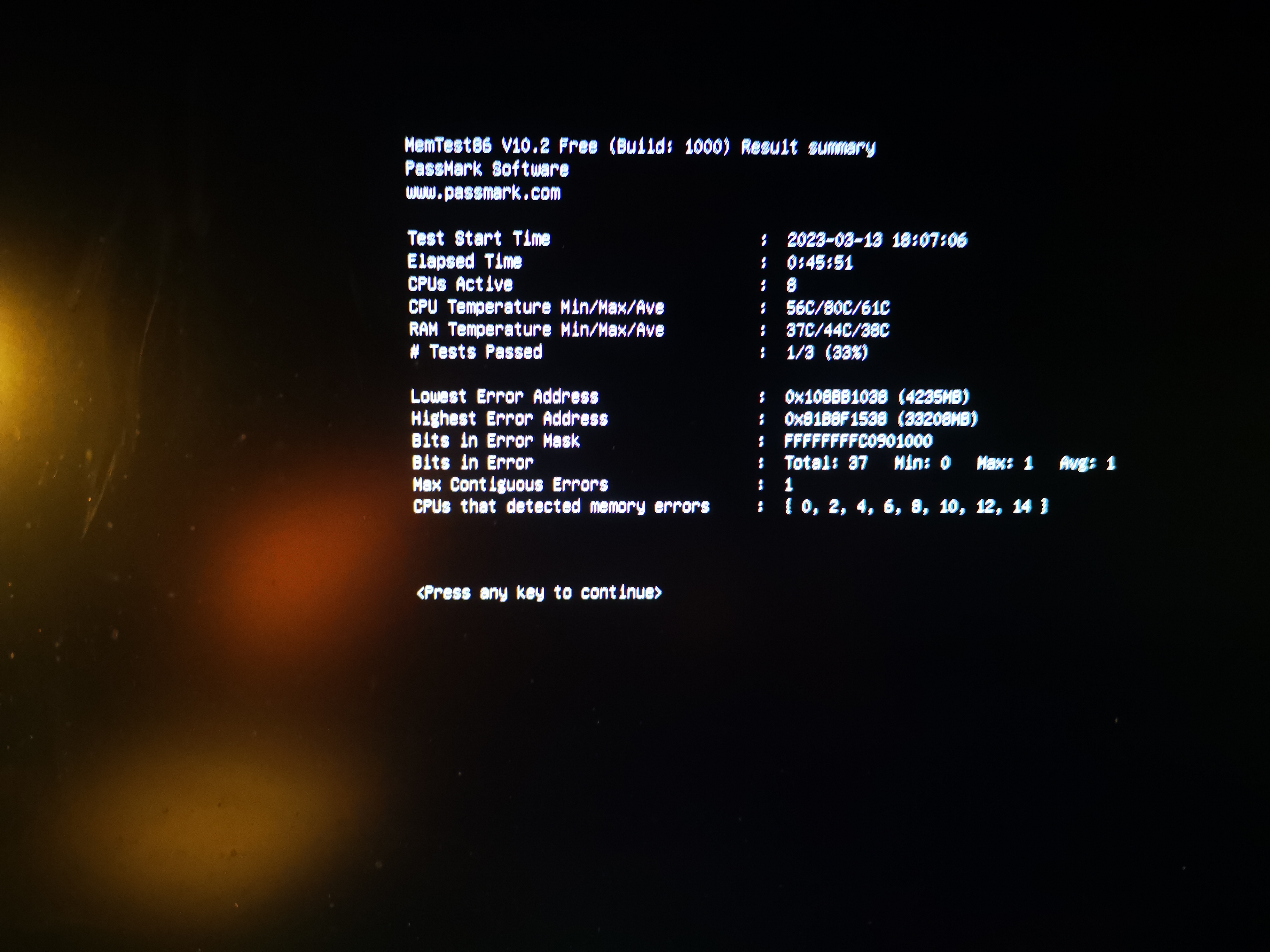

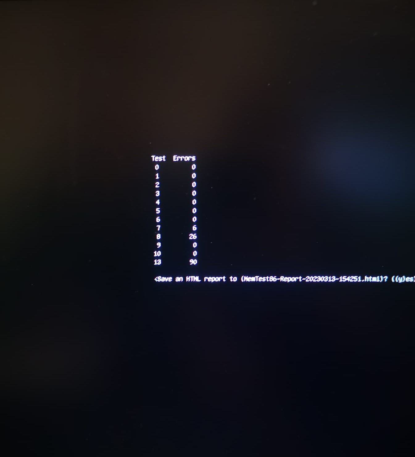

Und zwar wenn ich Spiele wie CS:GO oder wie auch vor kurzem Wolfenstein The old Blood spiele stürtzt man PC manchmal mit einem Bluescreen ab oder das game freezt und der PC läuft ohne Problem weiter. Da ich der Meinung bin das es bei solch einem Setup nicht passieren sollte wende ich mich nun an euch.

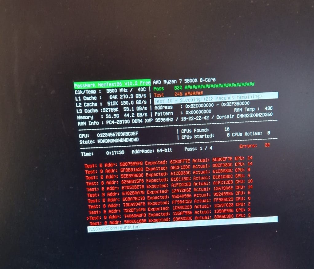

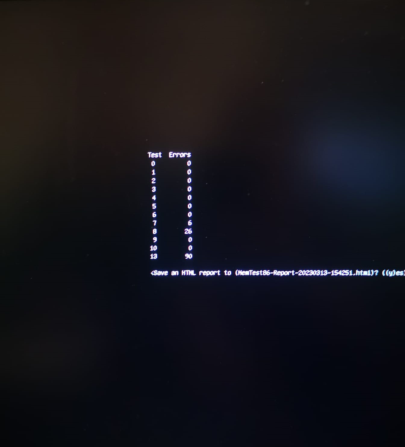

Ich habe den Memtest68 komplett durch laufen lassen und ca. 120 Errors erhalten. Bilder sind im Anhang leider nur als Handyfoto da Memtest keine Datei mit Infos dazu gepackt hat. Bilder sind leider nicht sehr aussagekräftig aber vieleicht kann man ja trotzdem was damit anfangen.
Danke euch schonmal für eure Hilfe :)

Ohne XMP auch fehler in memtest?

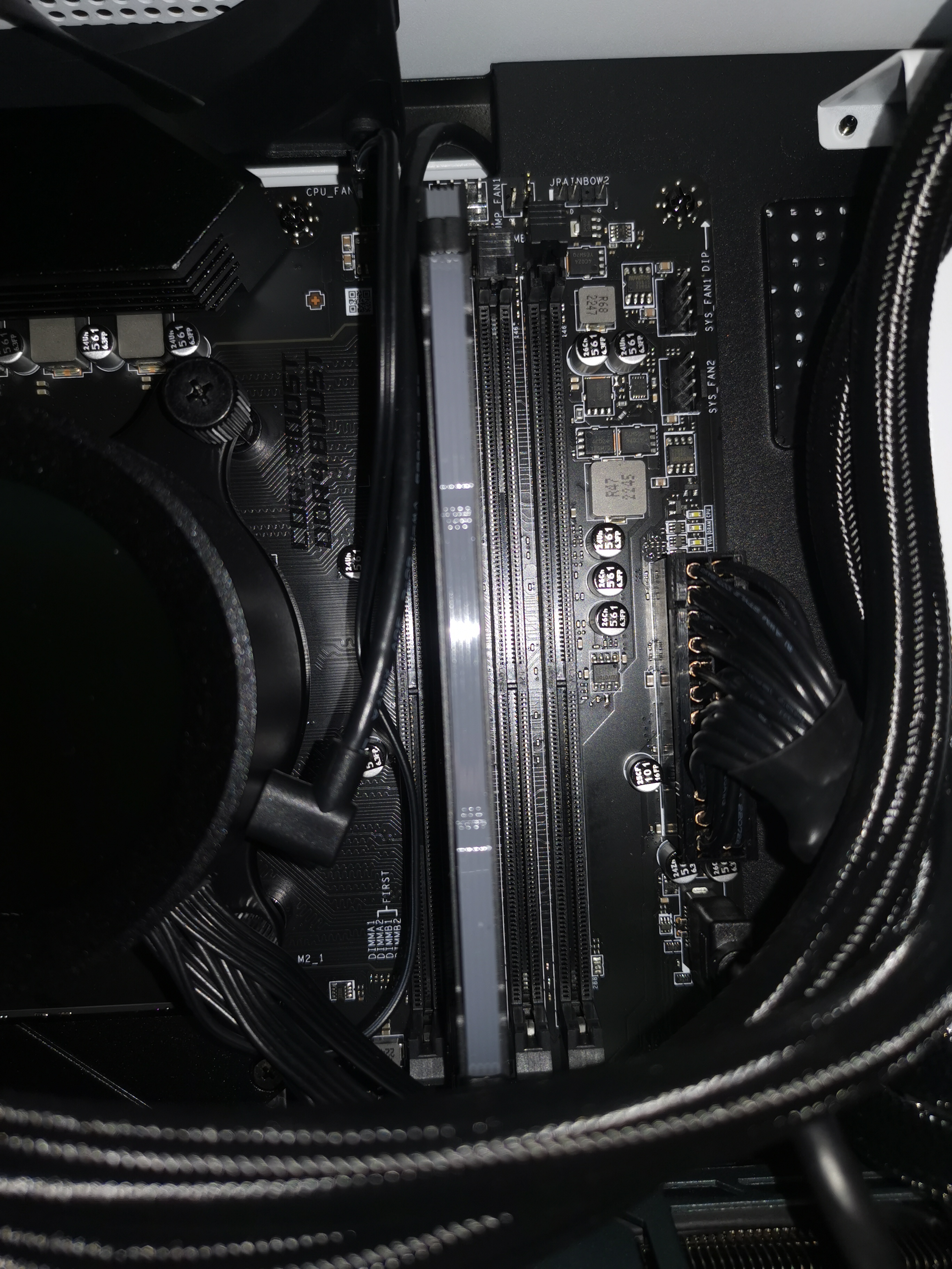

In welchen Slots steckt der RAM? Kannst du ein Foto von dem Sticker auf dem RAM machen?
Bereits ein Fehler beim Arbeitsspeicher ist zu viel. Läuft der Speicher auf seinem XMP-Profil?
Falls ja, ist ggf. einer der Riegel defekt. Das wären zumindest die ersten beiden Ansätze zur Fehlersuche.
mögliche Maßnahmen zum Testen (darf gerne erweitert werden):
  • Steckplätze der Riegel tauschen
  • beide Riegel einzeln testen (um zu schauen, ob nur einer betroffen ist)
  • Geschwindigkeit vom RAM reduzieren
  • Spannung vom RAM etwas erhöhen
nach jeder Änderung wieder Memtest laufen lassen.
Schaue mal ob die Ram Riegel auch fest im Slot sitzen. Bei mir war es mal so das ein Riegel nicht so feste sass..
Sollte das Problem weiterhin bestehen , XMP Aus und danach die Riegel einzeln testen, Spannung etwas erhöhen. Sollte das alles nichts bringen, ist der Ram defekt

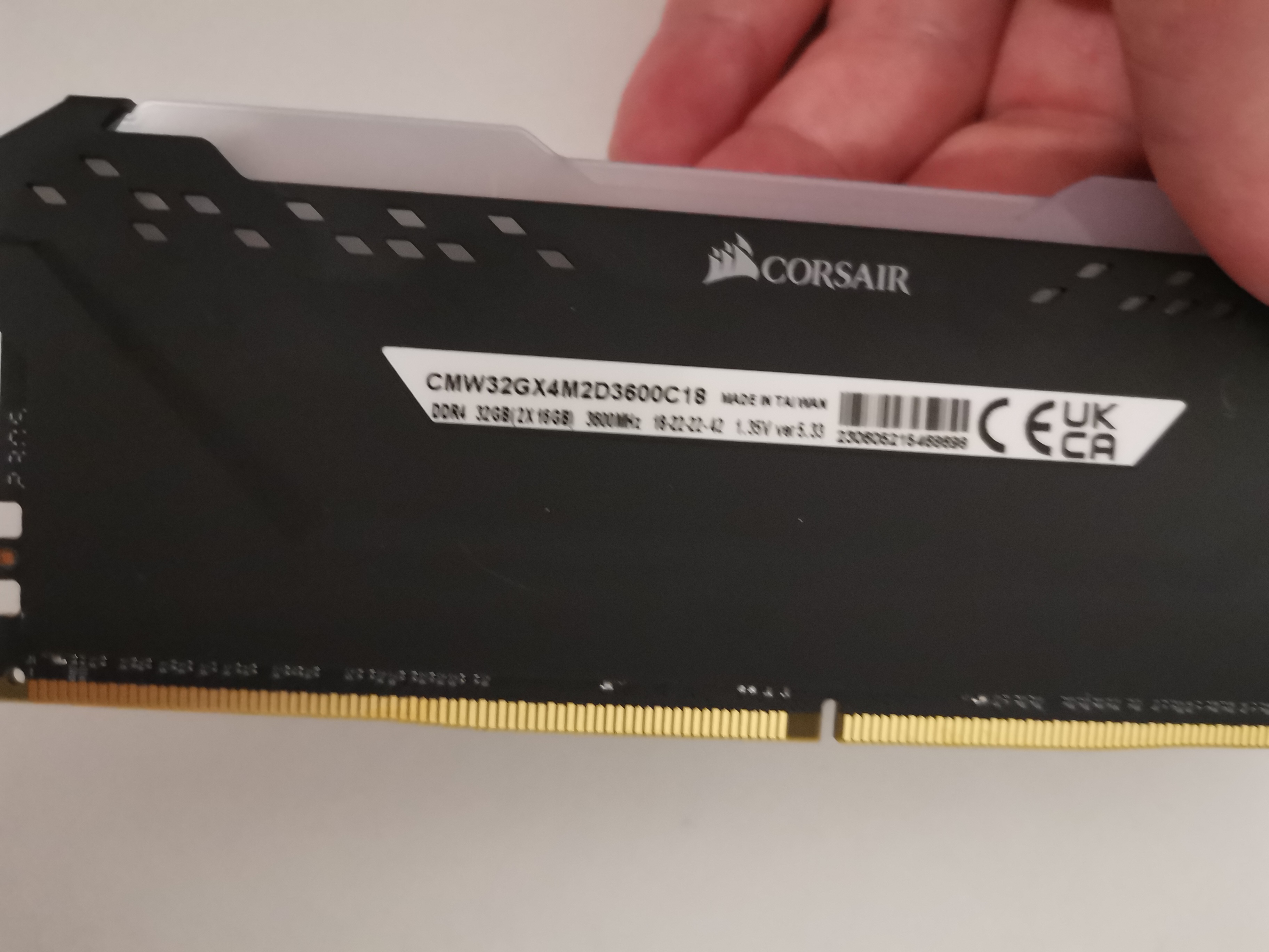

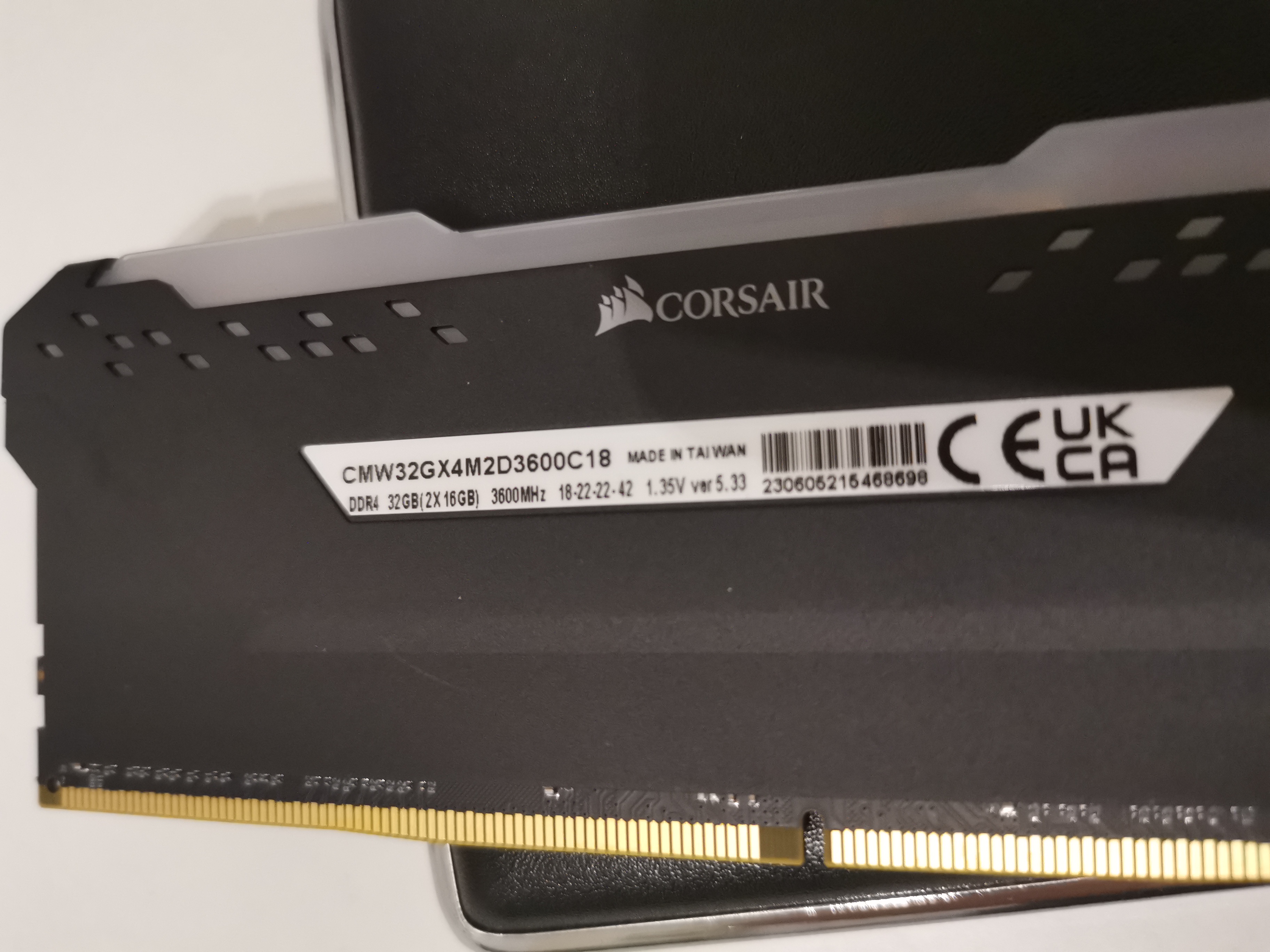

Welchen sticker meinst du ? Den hier?

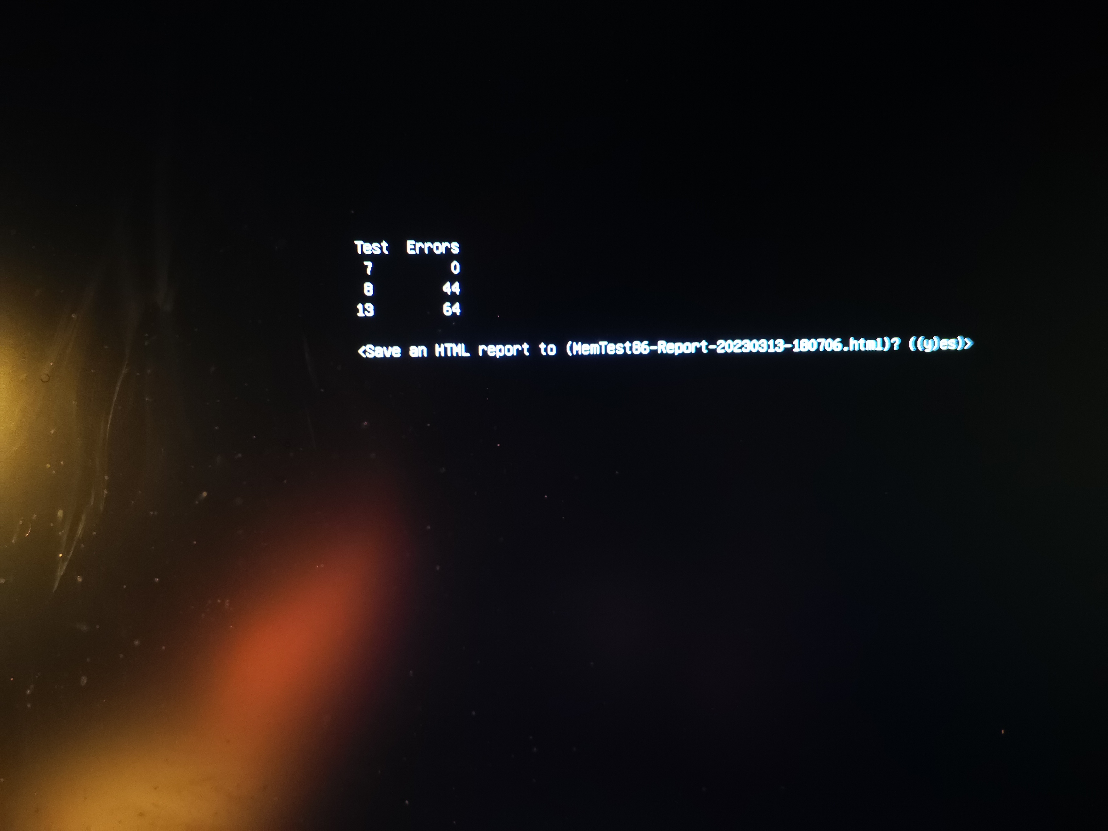

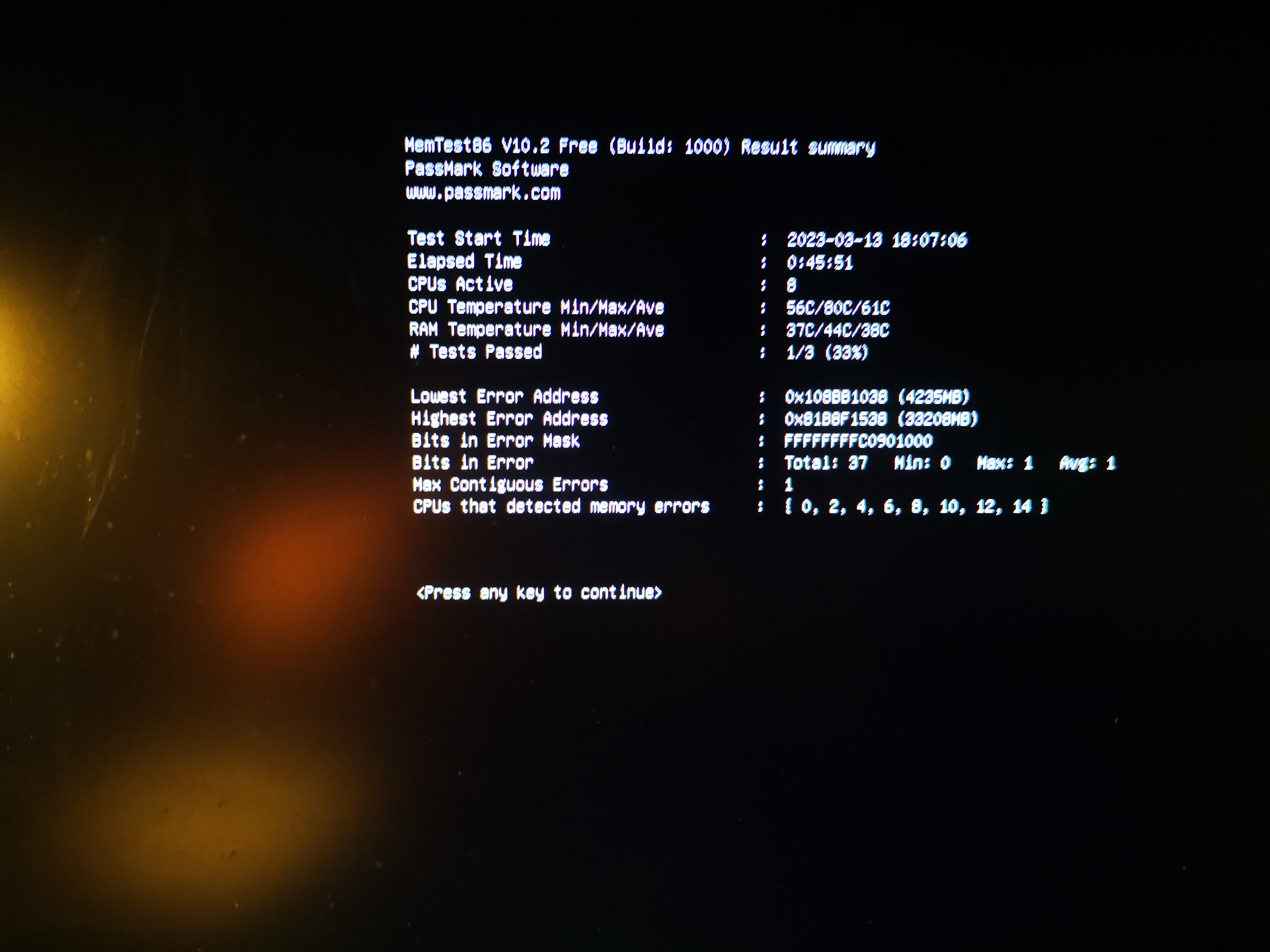

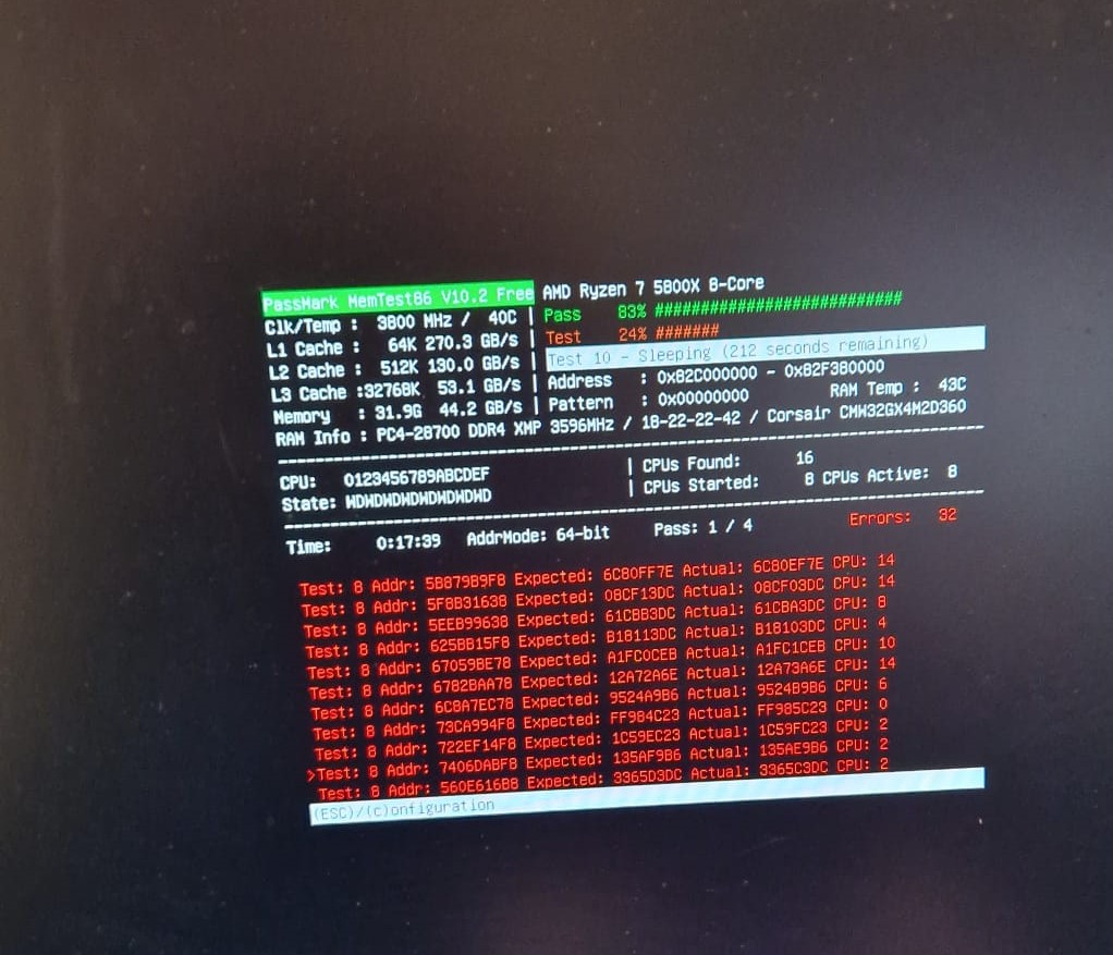

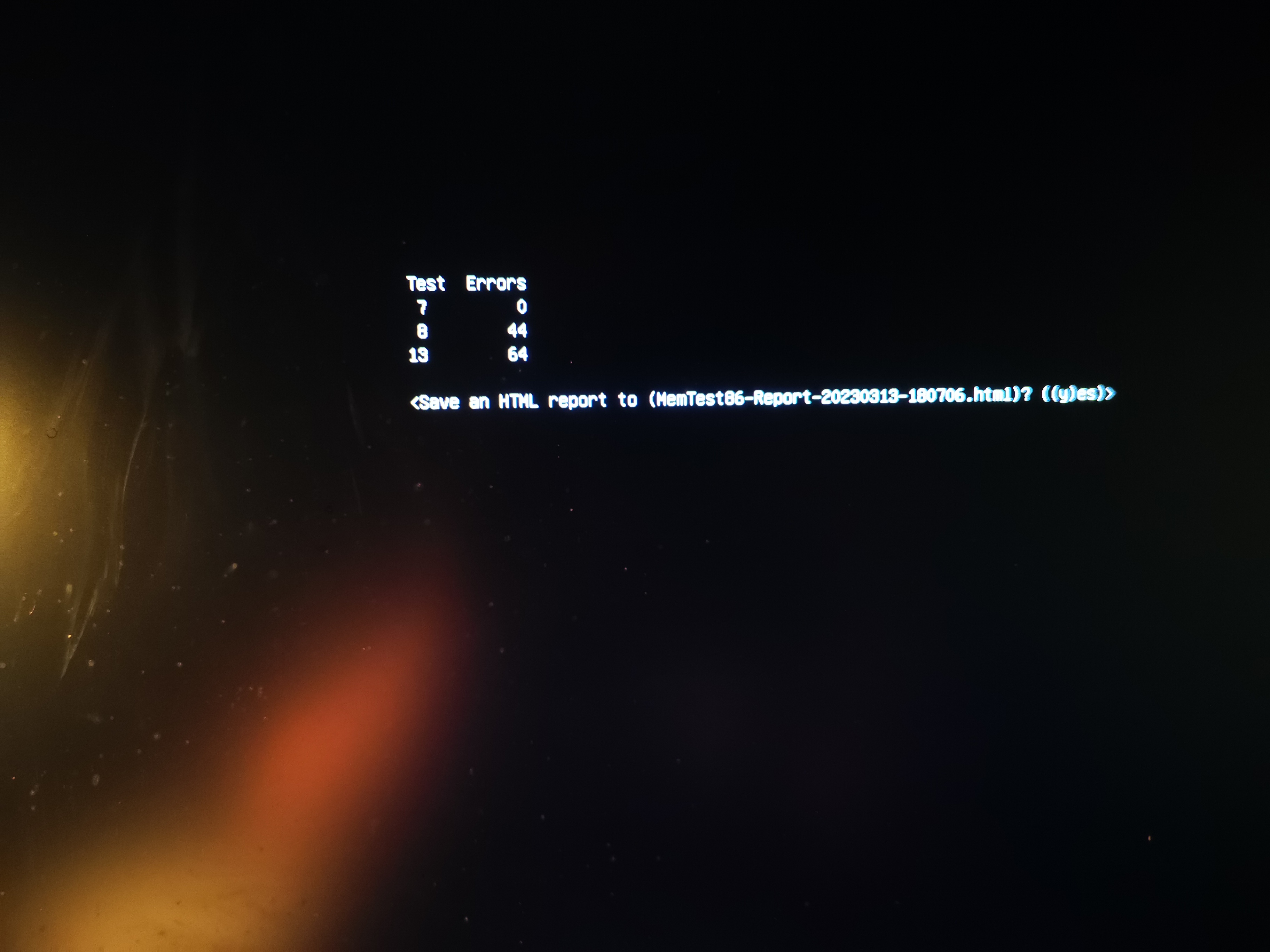

Habe den gerade auf dem 3600mhz profil mit memtest laufen lassen folgende Resultate kamen

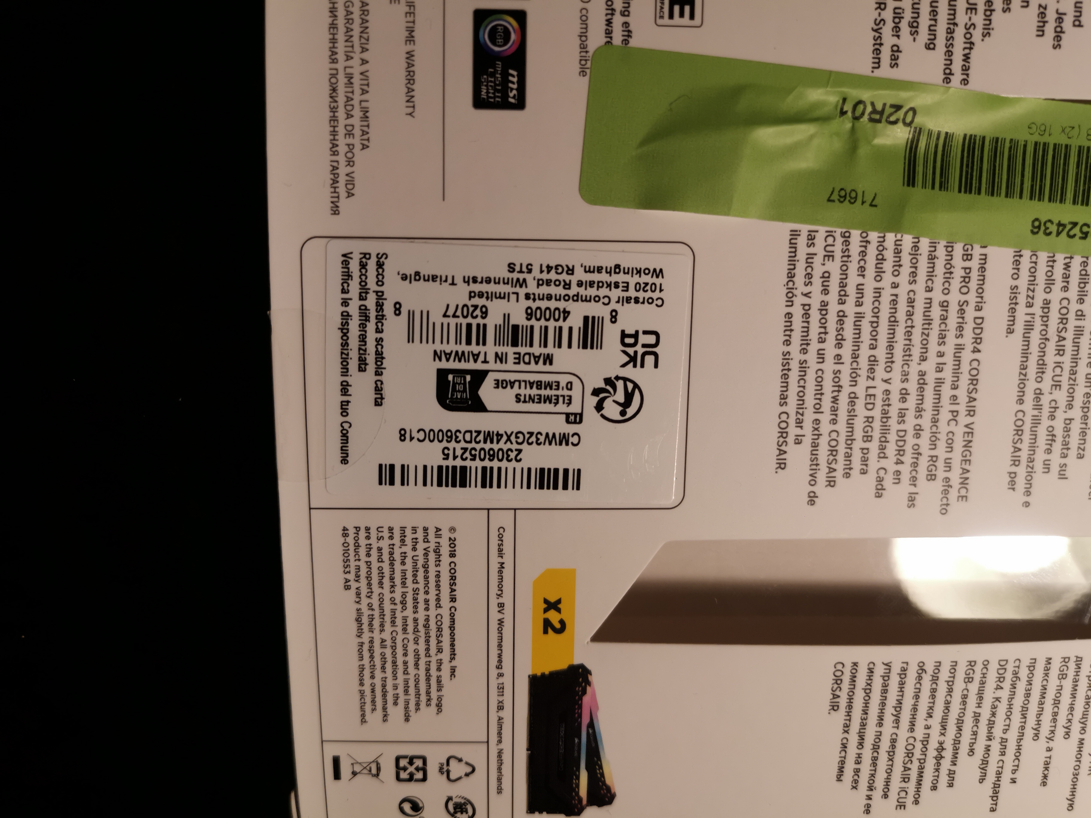

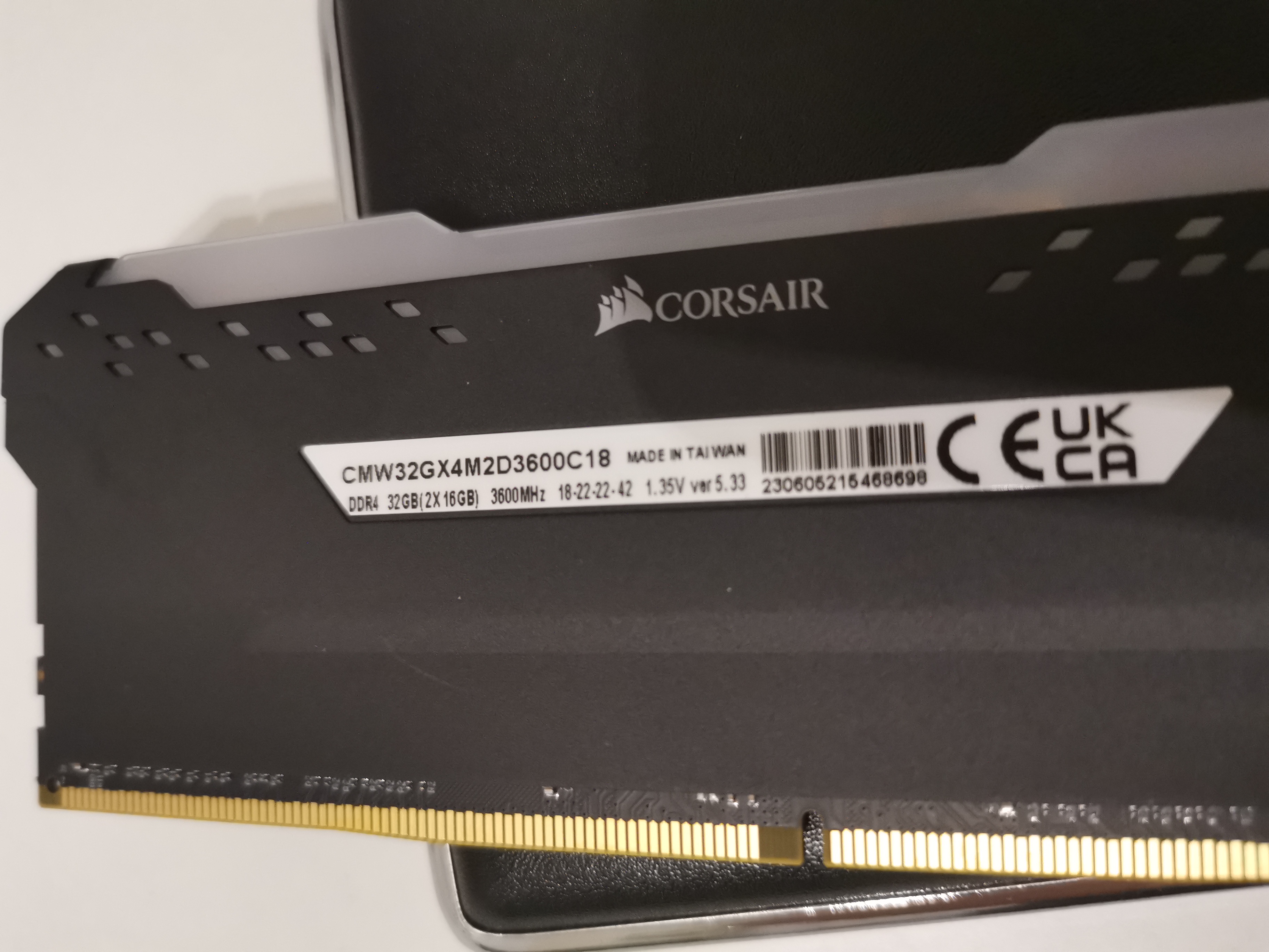

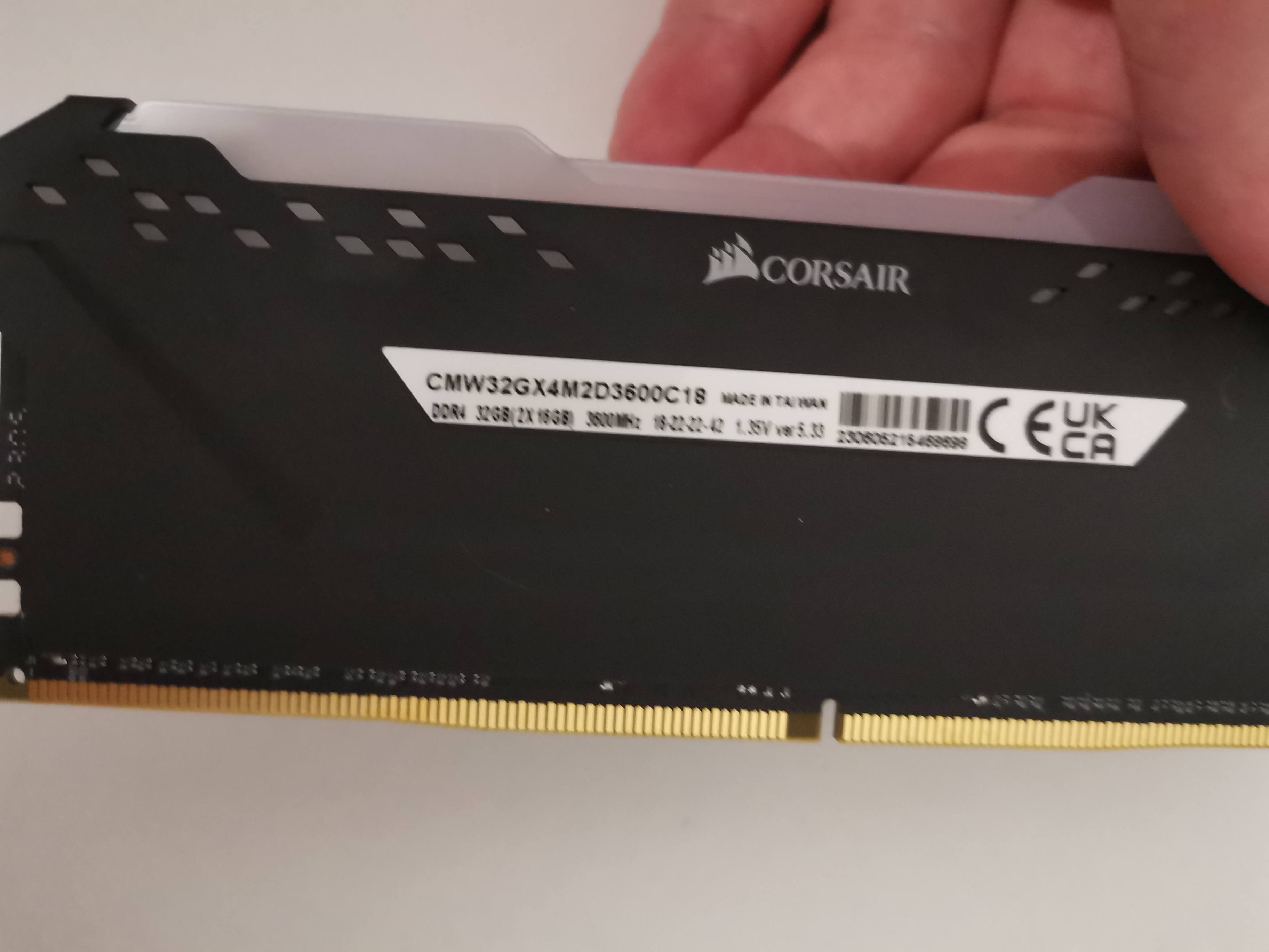

Gibts das in scharf? Bzw. was steht nach ver unter dem Made in Taiwan?
In welchen Slots haben die jetzt gesteckt?
Sorry hoffe ist jetzt besser

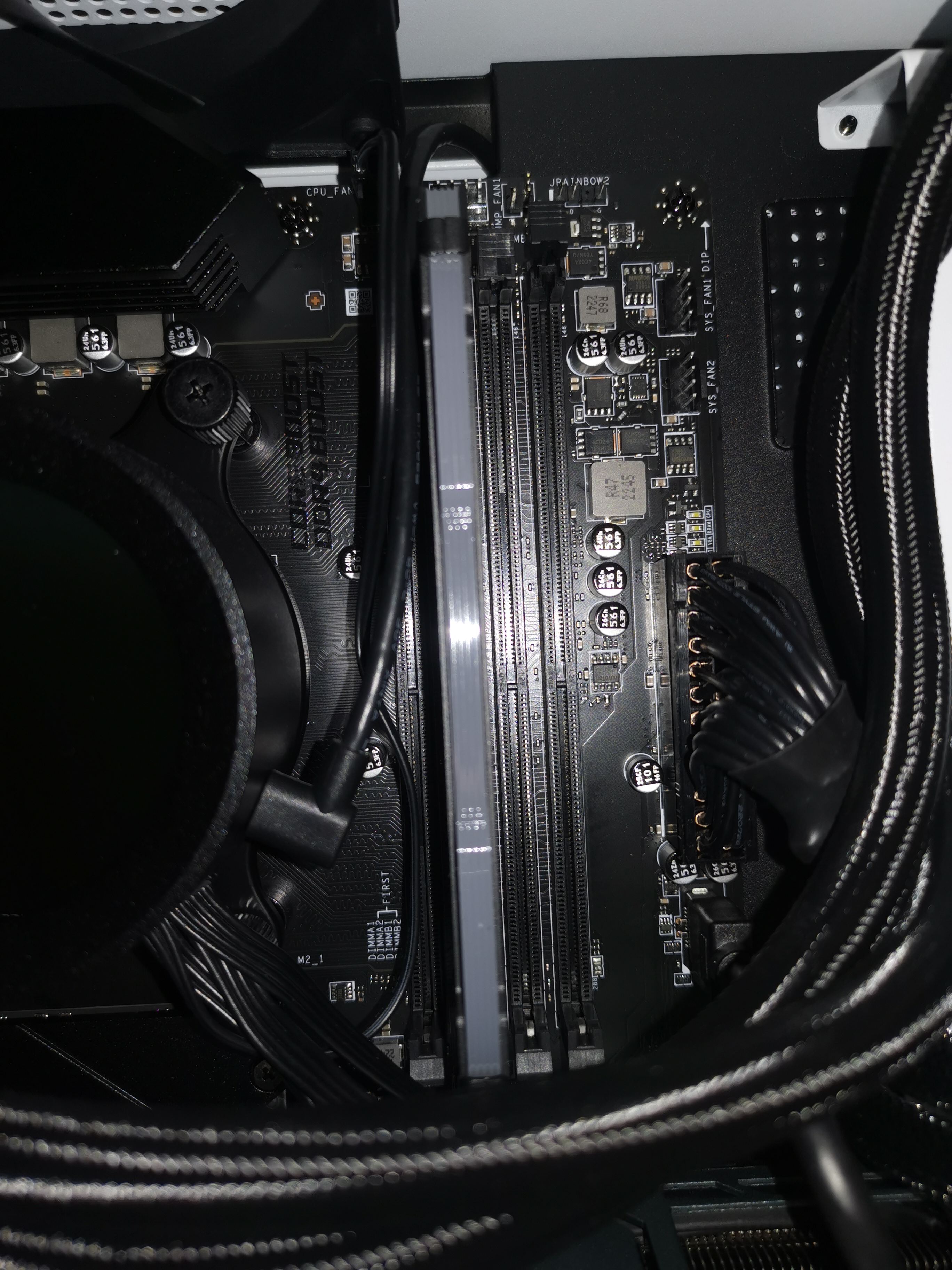

Der wo noch offen ist. Unter dem Kabel links ist auch noch ein slot also sind es in summe 4 Speicherbänke

Was theoretisch noch sein könnte: CPU-Kühler mit einem Schraubenzieher fest angezogen? Zu hoher Anpressdruck kann Probleme mit deinem Speichercontroller erzeugen.
Stormfirebird schrieb:
Slots passen. Ich würde erst ohne XMP Testen und dann abhängig von dem Ergebnis weitermachen.
Die Tests sind meiner Meinung nach ohne XMP Profil gemacht wurden.. Soll ich bilder von den momentanen BIOS Einstellungen anhängen ?
