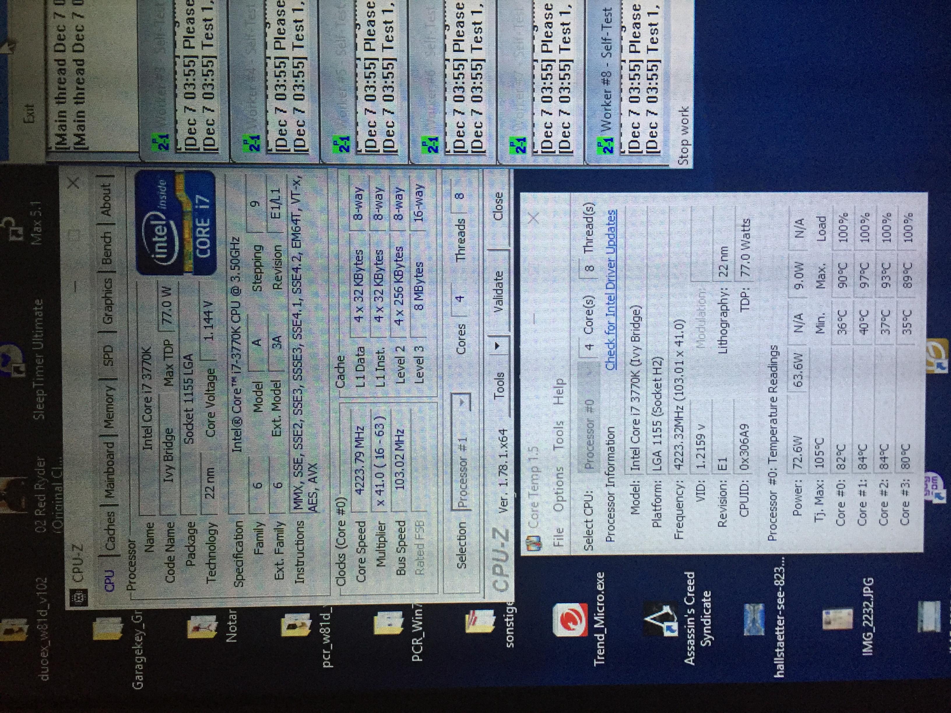

Also z.B. bei "The Witcher 3", "GTA V", "CPU Stability" Test oder "Prime 95". Nebenbei hab ich meist CoreTemp und CPU Z fürs Monitoring offen. Bilder gibts im Anhang, bezüglich Spannung und so.

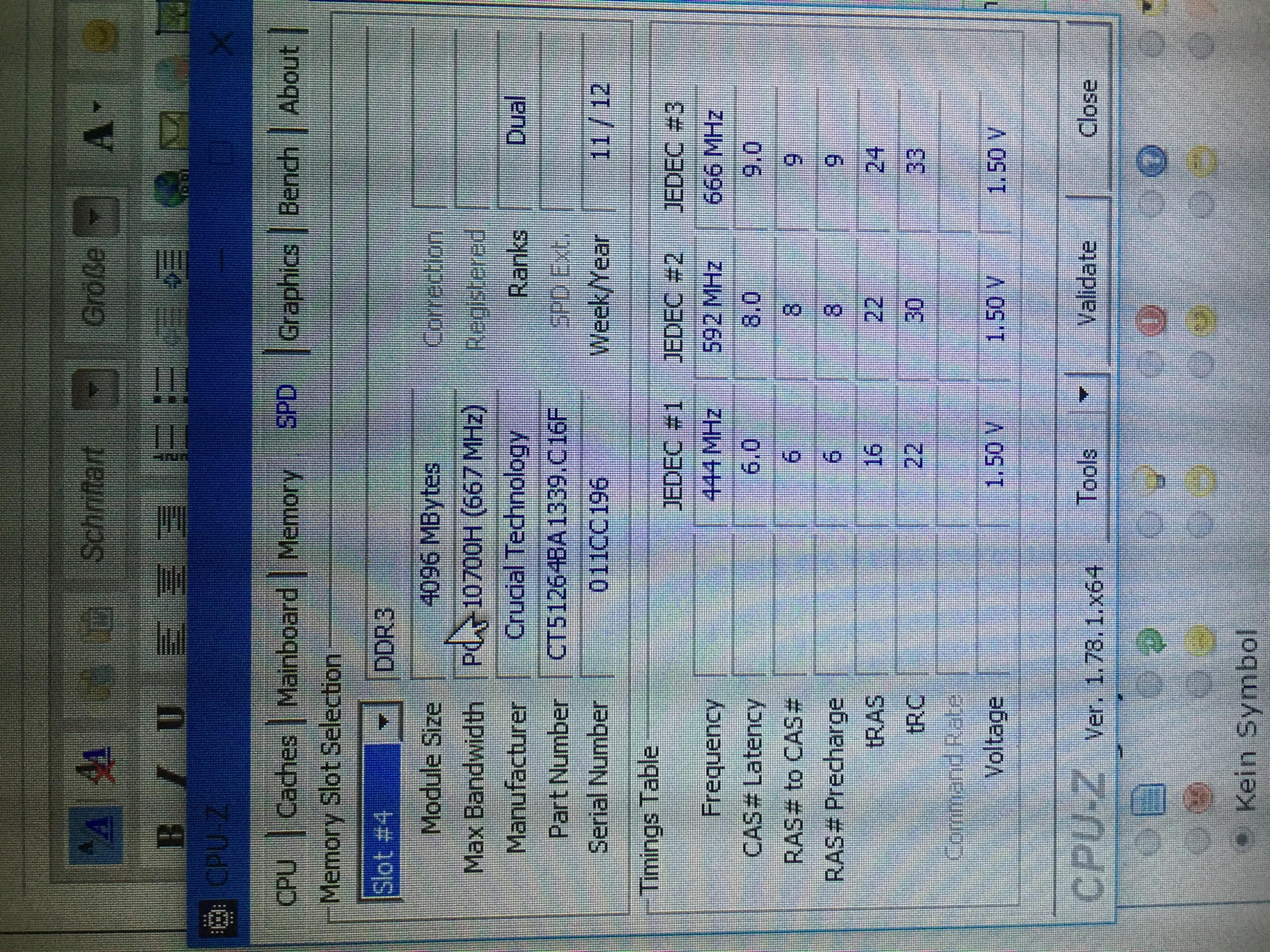

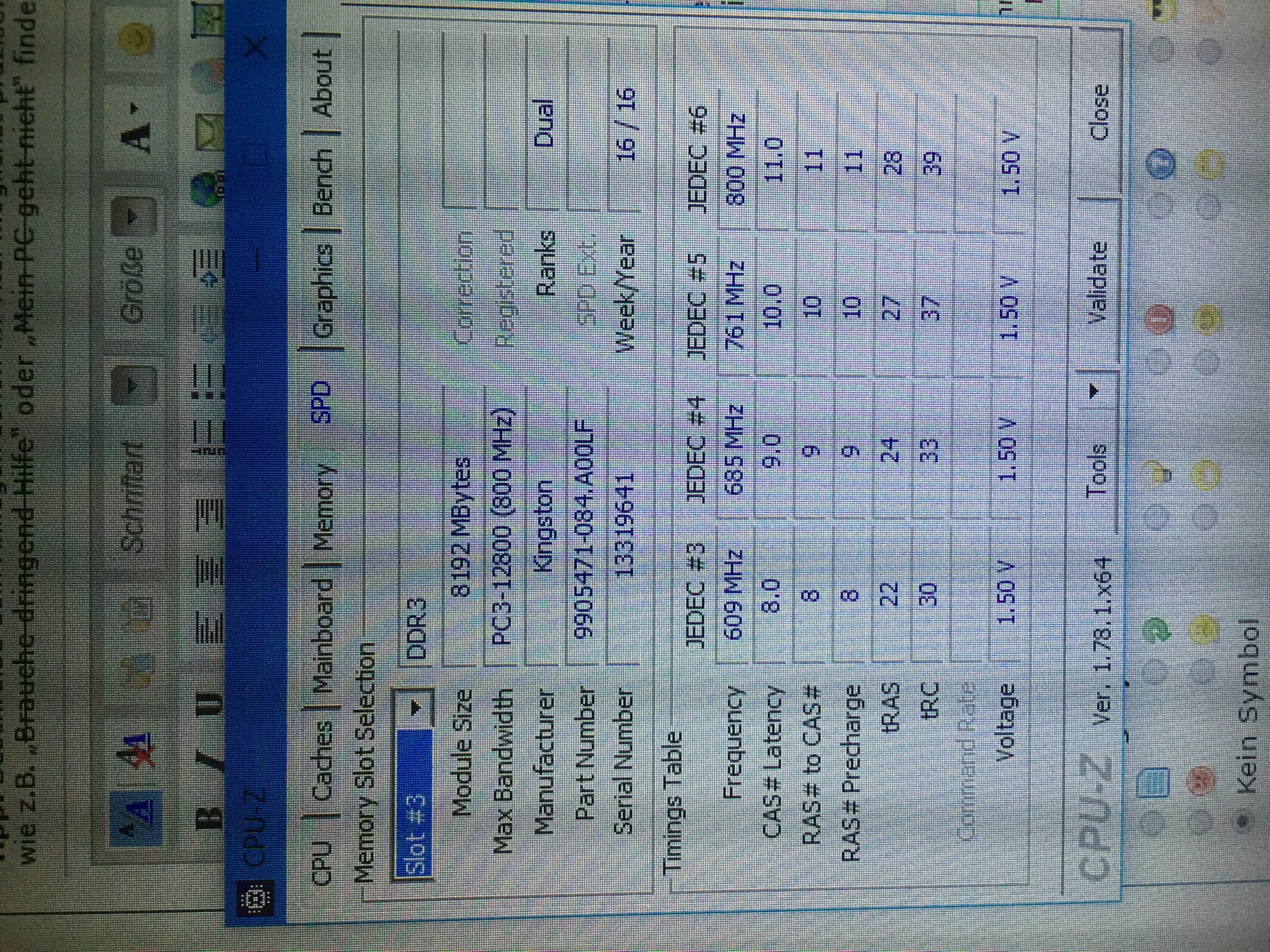

Als ich bei CPU Stability die TroubleShooting Option gewählt hatte, kam es erst beim Prime Test zum Abbruch mit der Meldung eines FATAL ERRORS, "your sytem is unstable". Beim Cache Test gabs offensichtlich keine Probleme. Somit schätz ich das die Speicher ok sind.

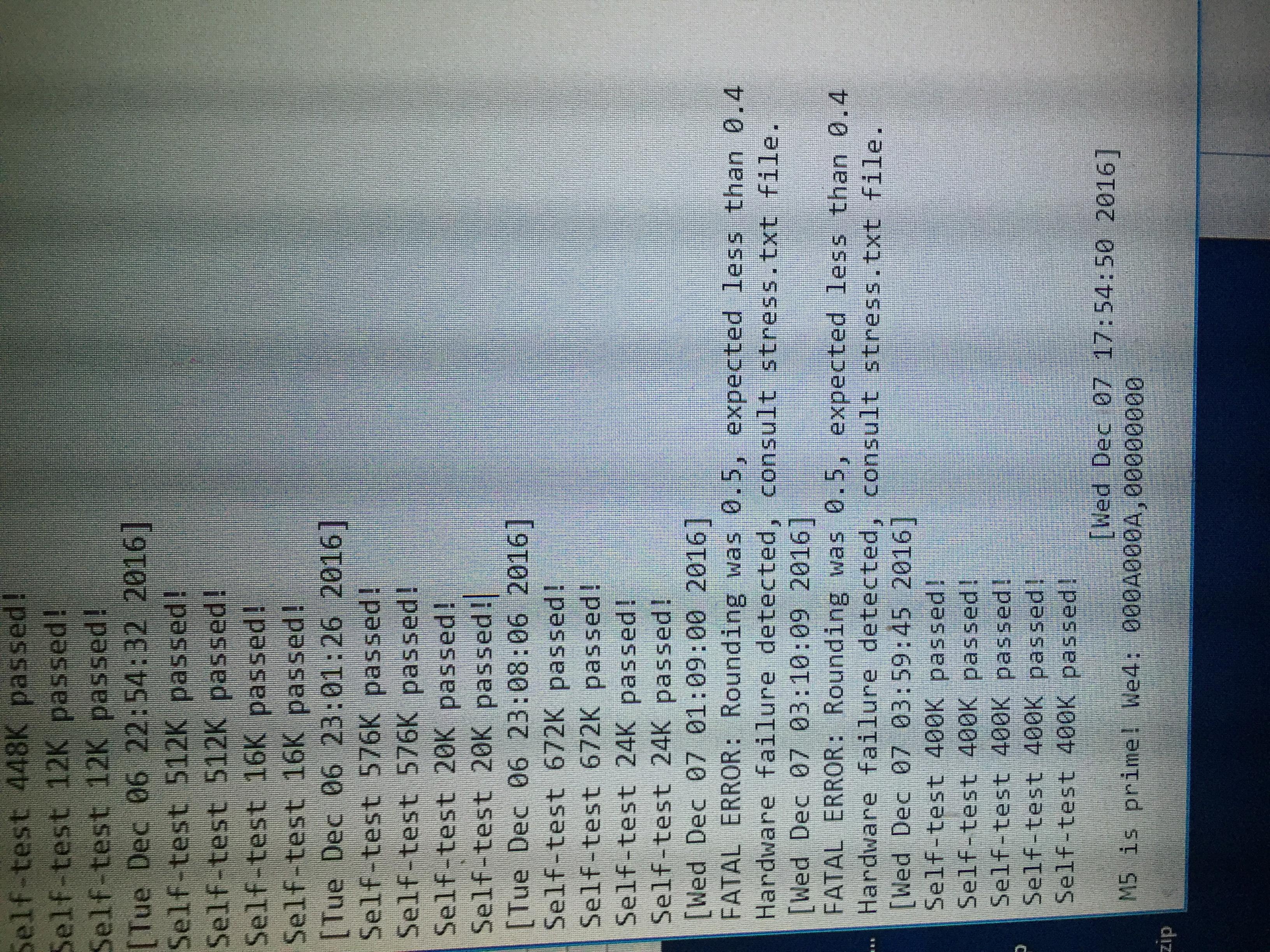

Bei Prime 95 komm ich v.a. bei den small und large FFTs innerhalb von 2-3 min auf CPU Temperaturen von 95°-97°. Dann gabs entweder Bluescreens oder das Programm stürzte ab. Protokoll sagt: Rounding was 0.5, expected less than 0.4, hardwarefailure detected. Nur wo is die Frage...

Hab grad wieder large FFTs ausprobiert(maximum power consumption, nicht maximum heat), CPU Lüfter ging laut SpeedFan auf bis zu 2002 rpm, laut coretemp hatten die Kerne innerhalb von 30 sek zwischen 86° und 95°.
Also erstens auf Normal umschalten, damit der Prozessor mal auf Standard Clocks läuft (müsste irgendwo im Bereich 3,5-3,9Ghz sein). Ich kann nur mutmaßen aber wenn der Turbo-Mode Auto-OC betreibt ist das ohnehin nicht zu empfehlen. Wenn das schon länger so läuft hast du das Silizium möglicherweise schon ein bisschen abgearbeitet und deswegen fängt er jetz an zu Crashen, bei zu hohen Temps allein sollte er eig nur throtteln.
