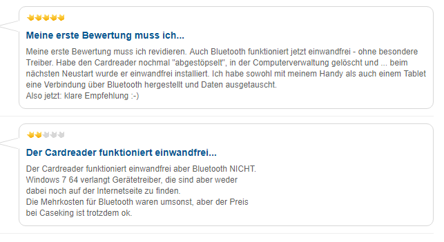

Putzig ist ja dieses hier:
https://www.caseking.de/akasa-ak-ic...-reader-3-5-zoll-with-bluetooth-zucr-034.html
Versuche mal das was der erstere schreibt.

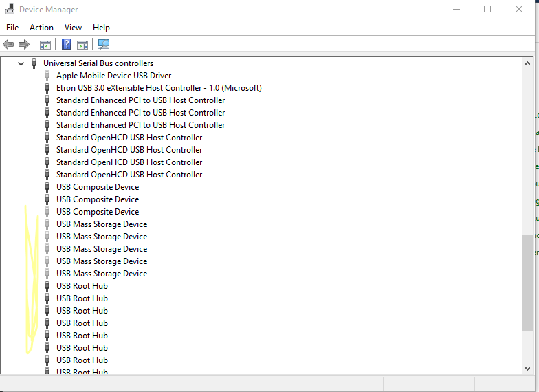

Hi,
Wird halt u.U. nur nicht angezeigt im Geraetemanager.
Kartenleser abziehen.
Schalte die Anzeige der nicht angeschlossenen Geraete an.
https://www.thewindowsclub.com/show-non-present-devices-windows
Dann die ausgeblendeten Geraete anzeigen lassen im Geraetemanager.
Danach alle Geraete loeschen die ausgegraut sind und die USB-Root-Hubs.
Keine Angst. die wotwendigen RootHubs kommen nach neustart automatisch wieder.
Dannn den Kartenleser wieder anschliessen.
BFF
Habe die Geräte im Gerätemanager deinstalliert und den Kartenleser wieder angeschlossen aber Bluetooth wird nach wie vor nicht erkannt. Habe dann auch nochmal mit einem Ubuntu-Live Stick geprüft, ob das Bluetooth-Modul da erkannt wird, das ist aber ebenfalls nicht der Fall.
