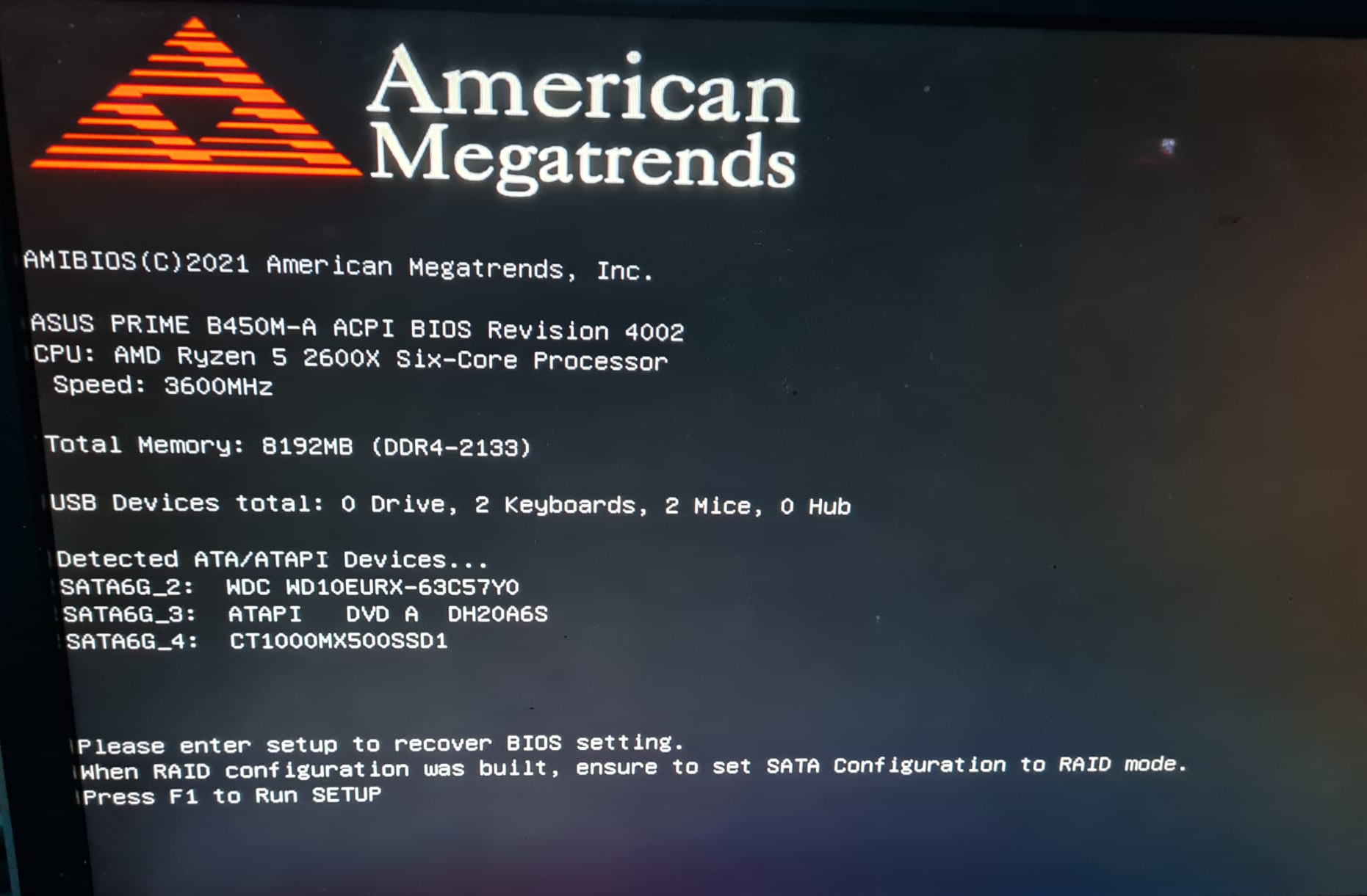

Über Windows hab ichs nicht.
Und das BIOS sollte durch den reset ja auch zurückgesetzt worden sein.
Nur muss ich es bei jedem Neustart zurücksetzen
hier einmal ein Screenshot (welches kommt, wenn das Bios zurückgesetzt wird)
ja, er bekommt wenigstens ein Bild. bei mir bleibt alles schwarz, bis ich den Imbus einmal an den CLRTC halt...Terrier schrieb:Ist zwar nicht genau wie bei dir

Kann auch sein, dass dein RAM bestimmte Standardeinstellungen braucht.
Keine Ahnung von RAM, CPU, Takt und Einstellungen.
Gibt bestimmt auch so was wie eine Kompatibilitätsliste bei Asus.
Kann eigentlich nur so ein Fehler sein, wenn du nicht mal ein BIOS Bild bekommst ohne CMOS Reset.
Falsche Speicher, CPU Einstellungen oder eventuell Grafikkarte übertaktet.
