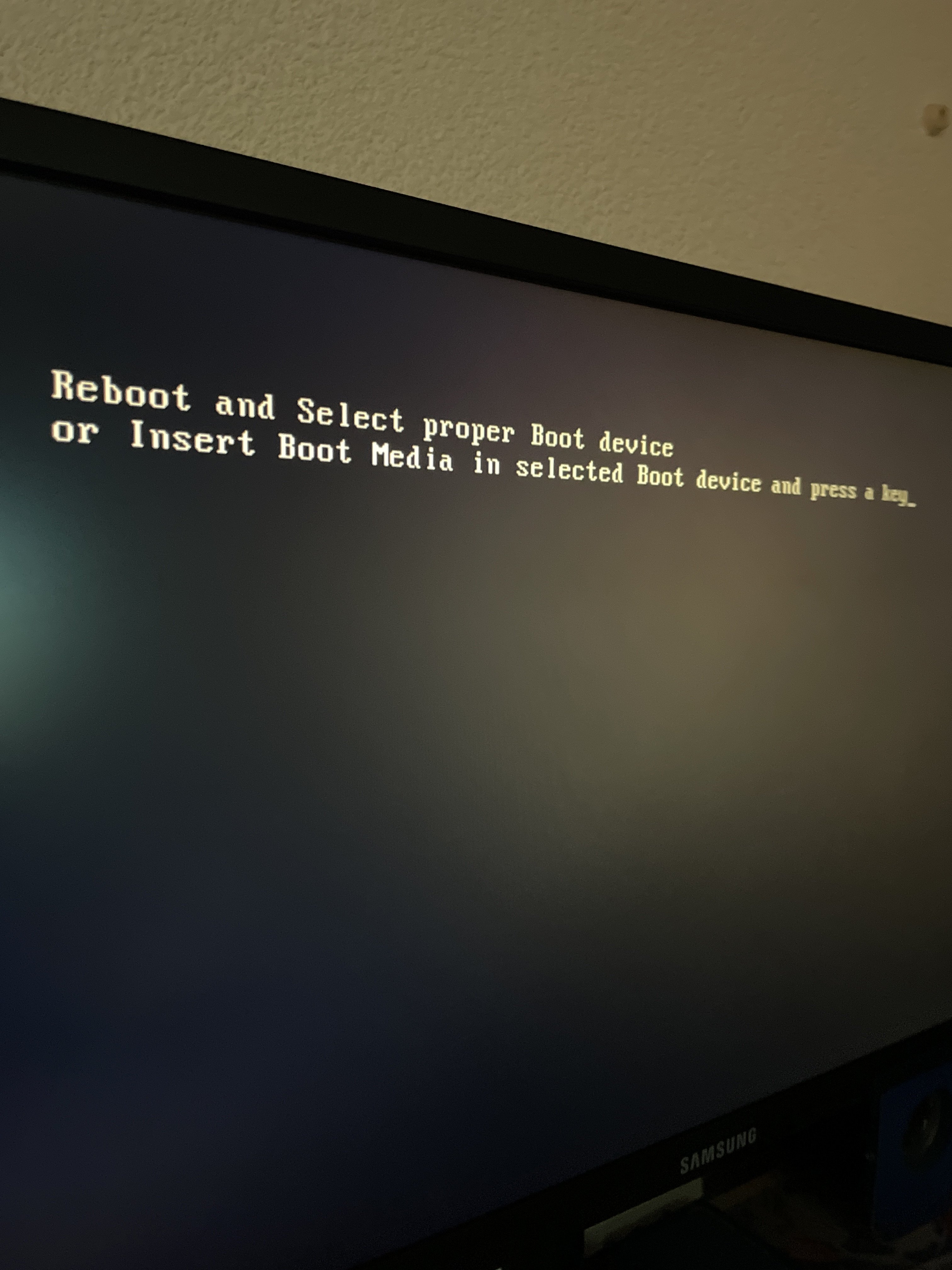

Bis Heute Vormittag ging er noch einwandfrei. Dann stürtze er ab und startet jetzt immer so. Eine neue SSD wurde vor 1 woche eingebaut und die HDD auf die SSD geklont. Jetzt läuft nichts mehr.

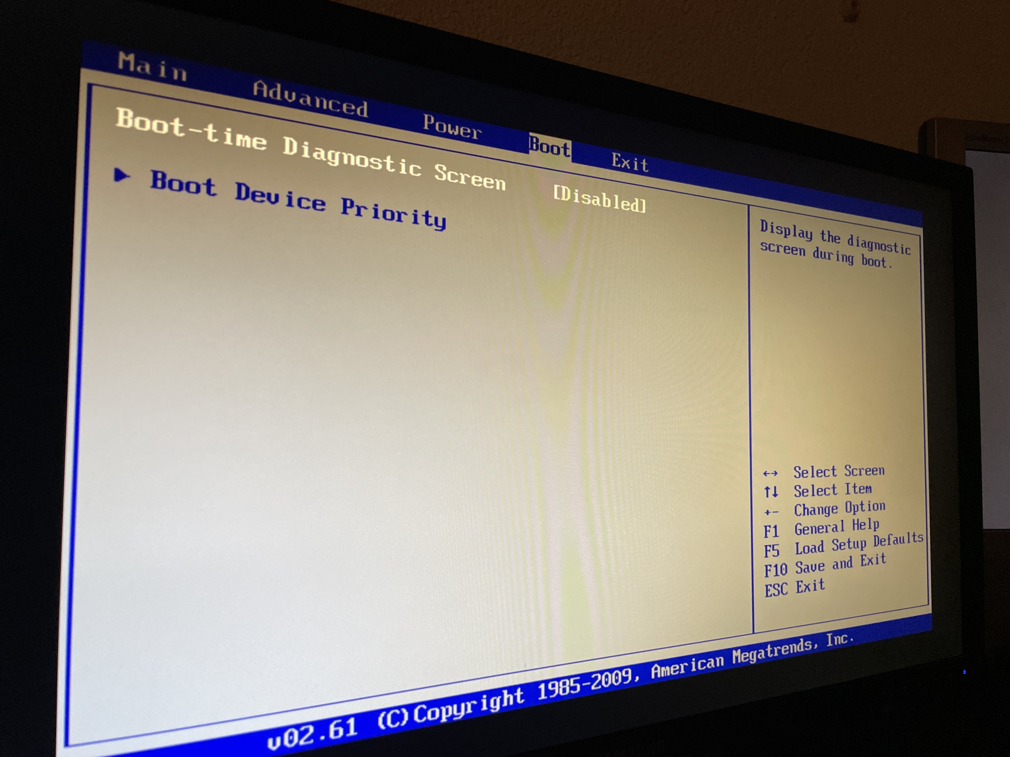

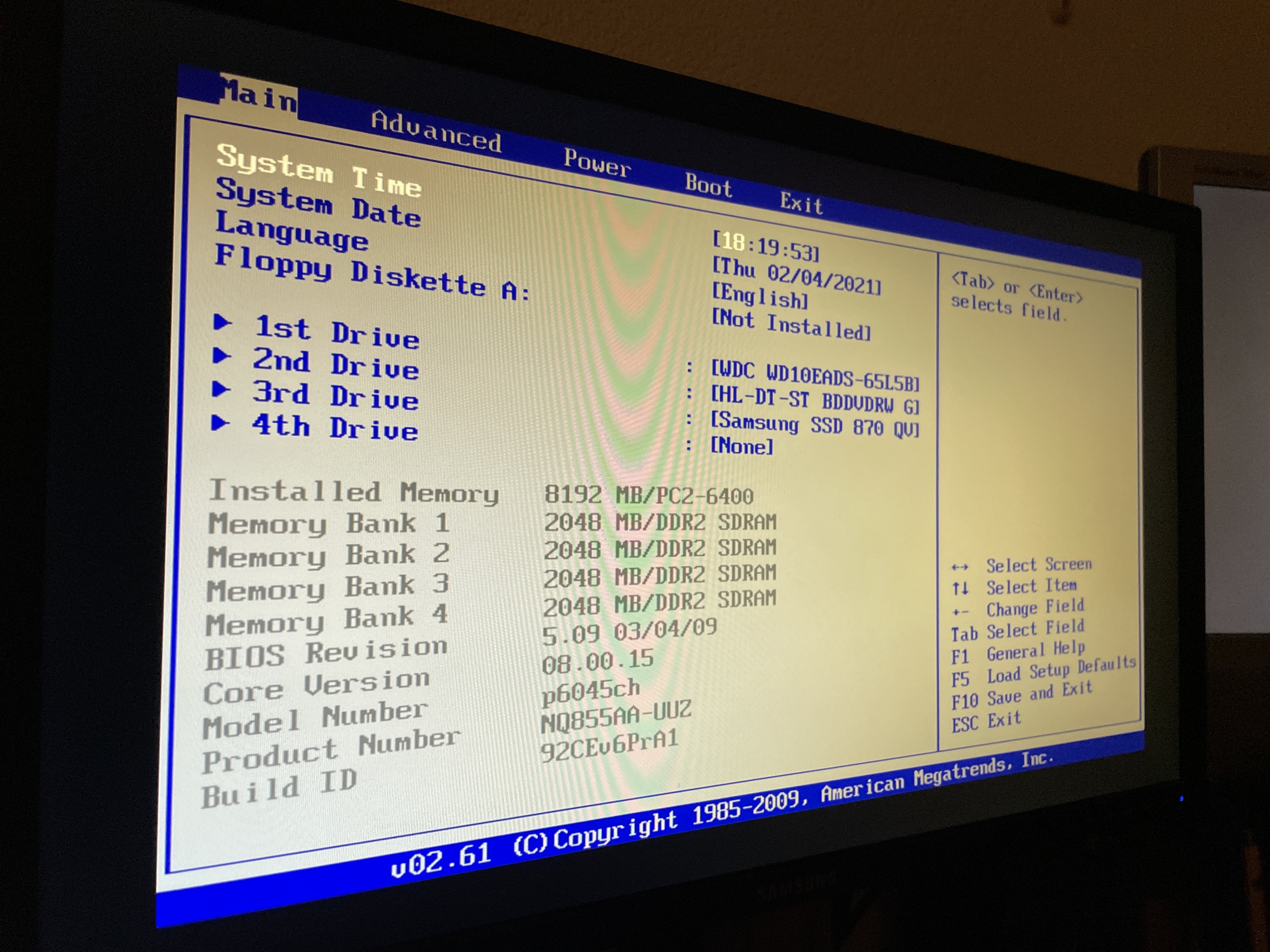

Warum steht der SATA Modus auf RAID? Und warum schneidest du die Bilder da ab wo die Info steht? Bitte gib doch direkt an welche Datenträger du da hast.

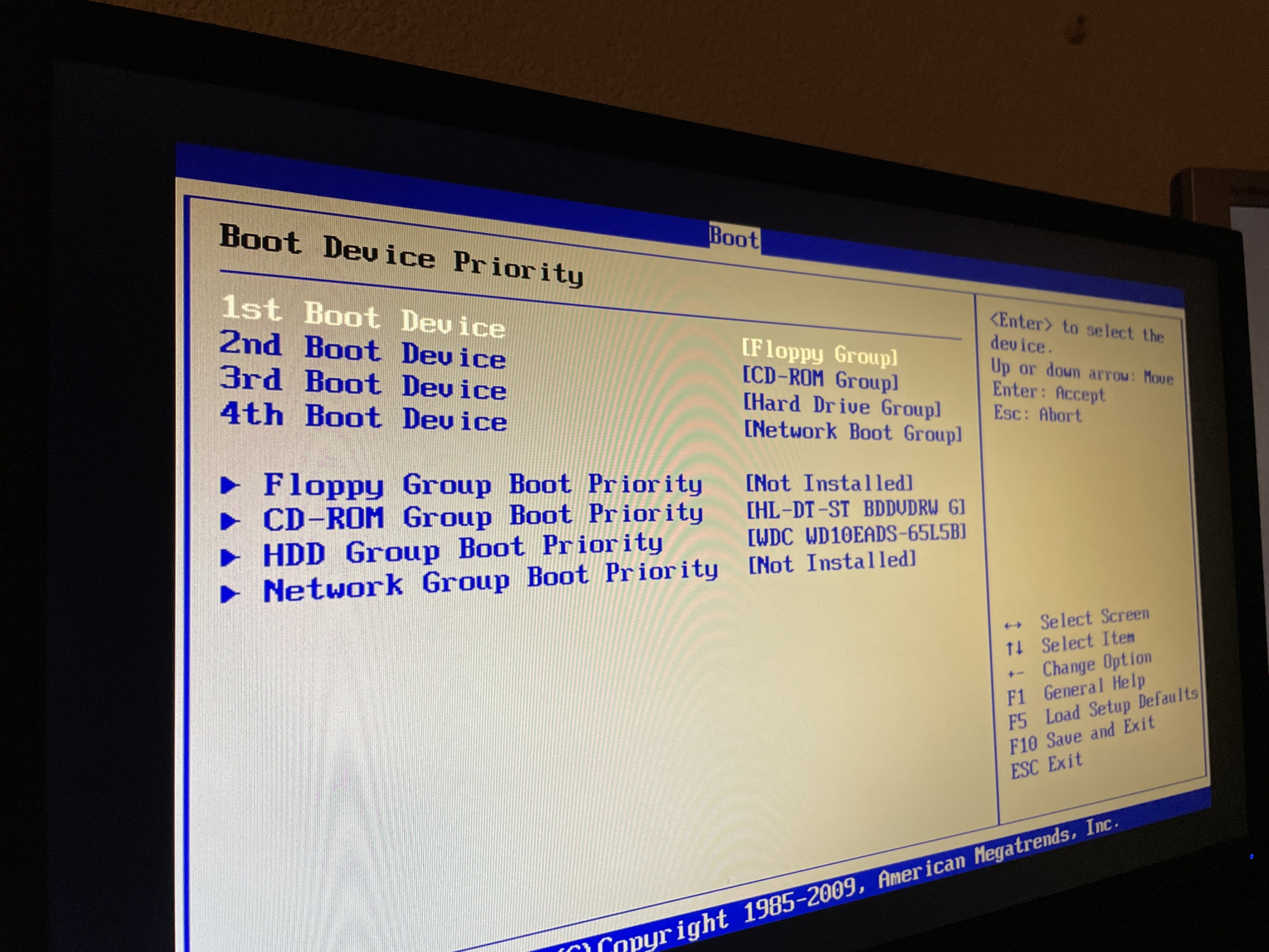

boot reinfolge steht die HDD als erstes , stell dies mal auf die SSD wenn du dort dein Betriebssystem installiert hast.
Ausder dem steht STA modus auf raid, da müsste AHCI hin und anschlieschend ermudtlich neu install.

Deine Bootreihenfolge stimmt halt nicht. Möglich dass sich das auch verstellt hat wegen einer leeren Batterie, wie oben schon erwähnt.
Und den SATA Modus dann korrekt auf AHCI stellen, das ist auf jeden Fall so wie es sein sollte.
Du müsstest auch eine Anzeige haben beim Einschalten (oder im handbuch vermerkt) welche Taste das Bootmenü ist ohne ins BIOS zu gehen. Da kannst du auch wieder von der SSD booten.

Beim Bootmenü werden keine Festplatten erkannt. Ich weiss nicht was los ist. Auf AHCI habe ich schon umgestellt. Die Batterie habe ich noch nicht getauscht könnte ich damit versuchen.

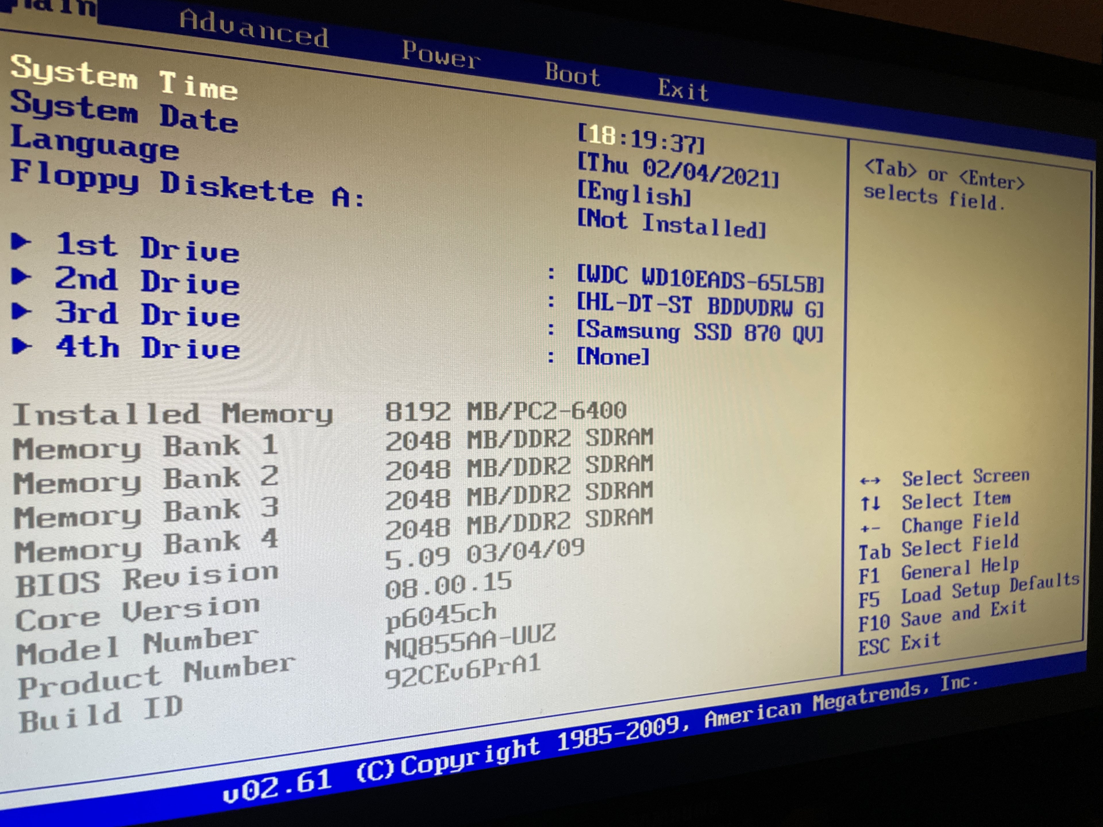

Bild 4 sagt uns doch alles.... boot 1st muss harddrive group, den rest(2st 3st) am besten einfach aus AUS.
Dan etwas drunter im menü hdd group die ssd als erstes und den rest dort am besten löschen.
Aber durch den RAID zu AHCI sollte trtzdem nix gehen ohne neuinstall, wenn du das tust , klemm alle laufwerke ab , nur die SSD und der wininstal USB stick . IMMER.

doch wdc wd10adbcdefgh 3 zeile.

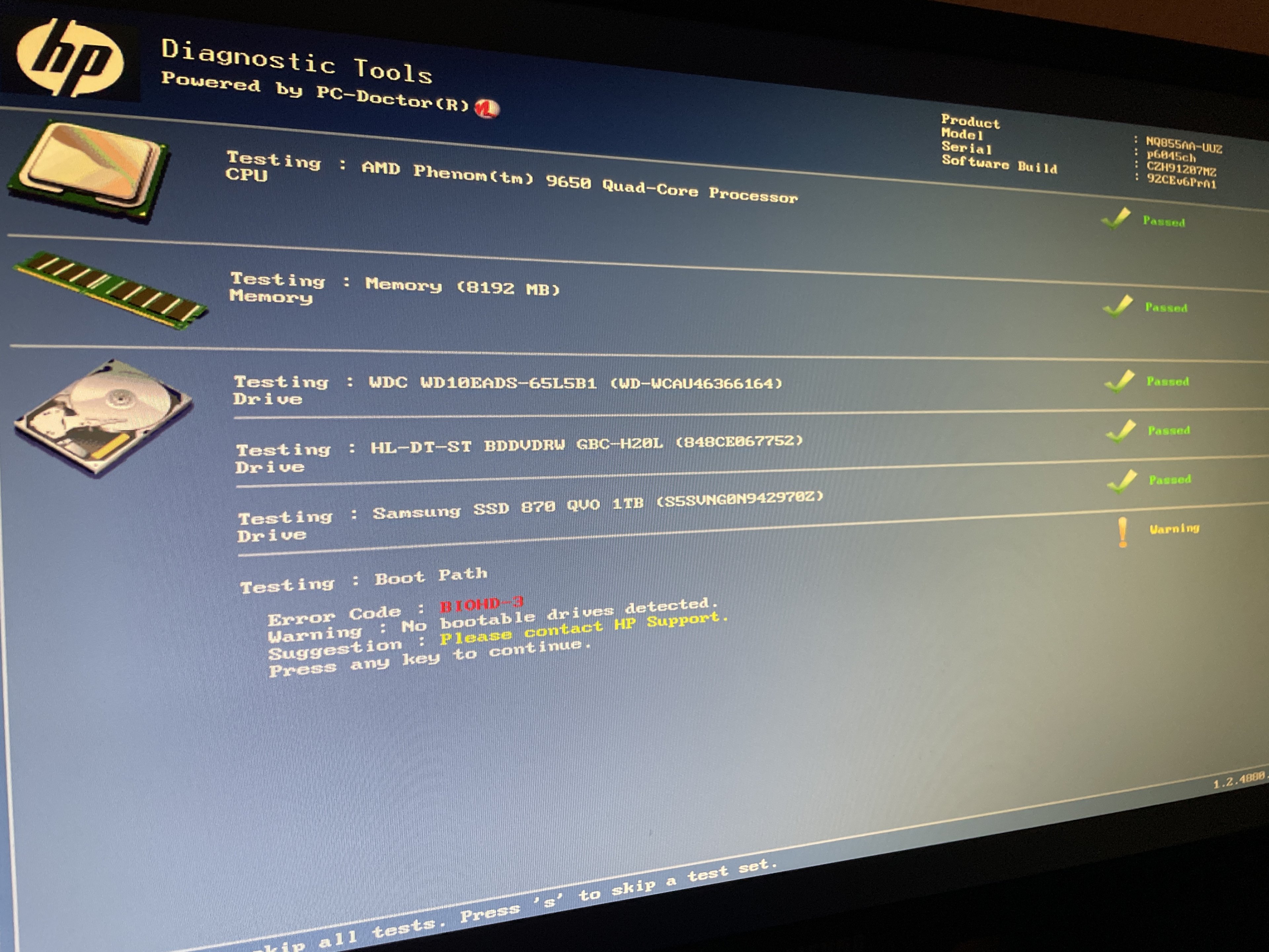

Wenn ich das richtig verstanden habe bootet das Teil trotzdem nicht. Mal abwarten was er noch schreibt. Evtl. Datenträger defekt, Kabel defekt, NT/MB mit einem Defekt, Batterie oder ganz simpel "nur" Bootloader Probleme.
