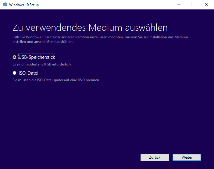

Auf dem Stick ein Iso-File erstellen zu lassen, ist der falsche Weg. Das Media Creation Tool macht den Stick korrekt startfähig und legt die Installationdateien drauf ab, wenn man statt "Iso-Datei" den Punkt "USB-Speicherstick" wählt.

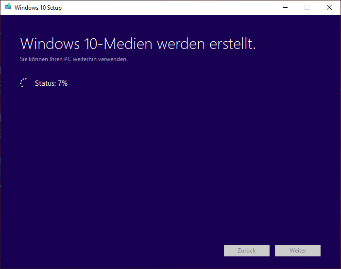

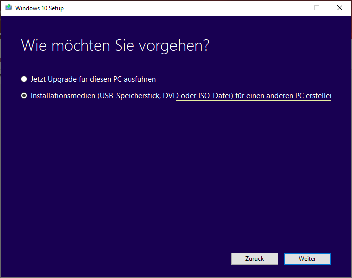

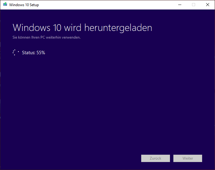

Auch wenn es mit dem Media-Tool meine Oma kann.
klick, klick weiter, weiter!

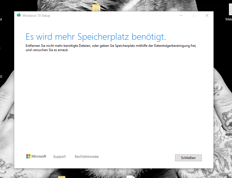

Jap wieder das selbe wenn ich es direkt über creation tool mache und nicht erst die Iso hole
Wie wäre es die Meldung beim Wort zu nehmen und mehr Platz zu schaffen?

Bruh ich weiß dass du nur helfen willst aber wenn du nicht lesen kannst dann kannst du mir auch nicht helfen ich habe extra ganz oben noch geschrieben dass ich die sticks alles formatiert habe und die sticks 8gb 32 und 64gb haben was willst du an nem leeren stick löschen der 64gb frei hat das muss für das reichen wwnn da steht 8gb
Ich und die Meldung reden davon auf dem Computer Platz zu schaffen - nicht auf den Sticks!
OK. Typisch Microsoft - du hast die unklare Anweisung sinngemäßsmissverstanden - und tatäschlich ist sie Mist da sie offen lässt wo der Speicherplatz gewonnen werden soll.

Achsooo uff ja gut tut mir leid da habe ich dich wohl misdverstanden und ohne grund etwas doof angeredet soooooooooorry 😅
danke werd ich mal versuchen

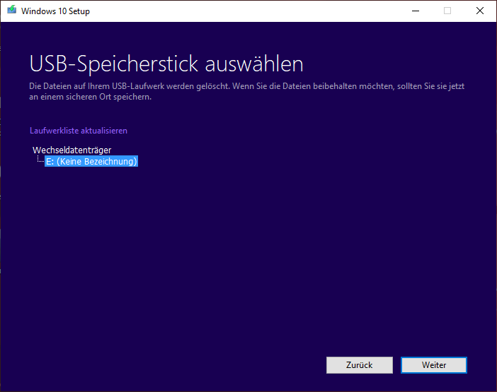

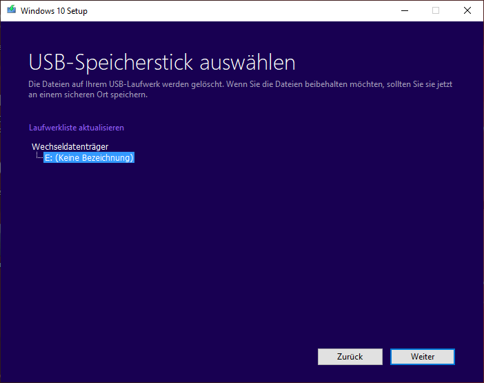

Abgesehen davon, dass der Stick bei TE ja schon leer war, wird doch automatisch alles gelöscht und in Fat32 formatiert, wenn das Media-Tool verwendet wird.
Man wird doch extra darauf hingewiesen.

es ist ne normale 1tb ssd die war halt voll ist ein gaming pc 🤷🏿‍♂️ Ich hab ma 120gb frei gemacht 60gb haben interessanter weiße nicht gereicht aber 120gb ht er dann alles schön gedownloaded und direkt boofähig gmeacht danke für die ganzen hilfen ms ist da find ich generell etwas undeutlich was das angeht ich ging davon aus das mein stick zu klein wäre stattdessen war es einfach ein simples festplatten problem ja gut ^^
danke an alle thema wäre hiermit geklärt
