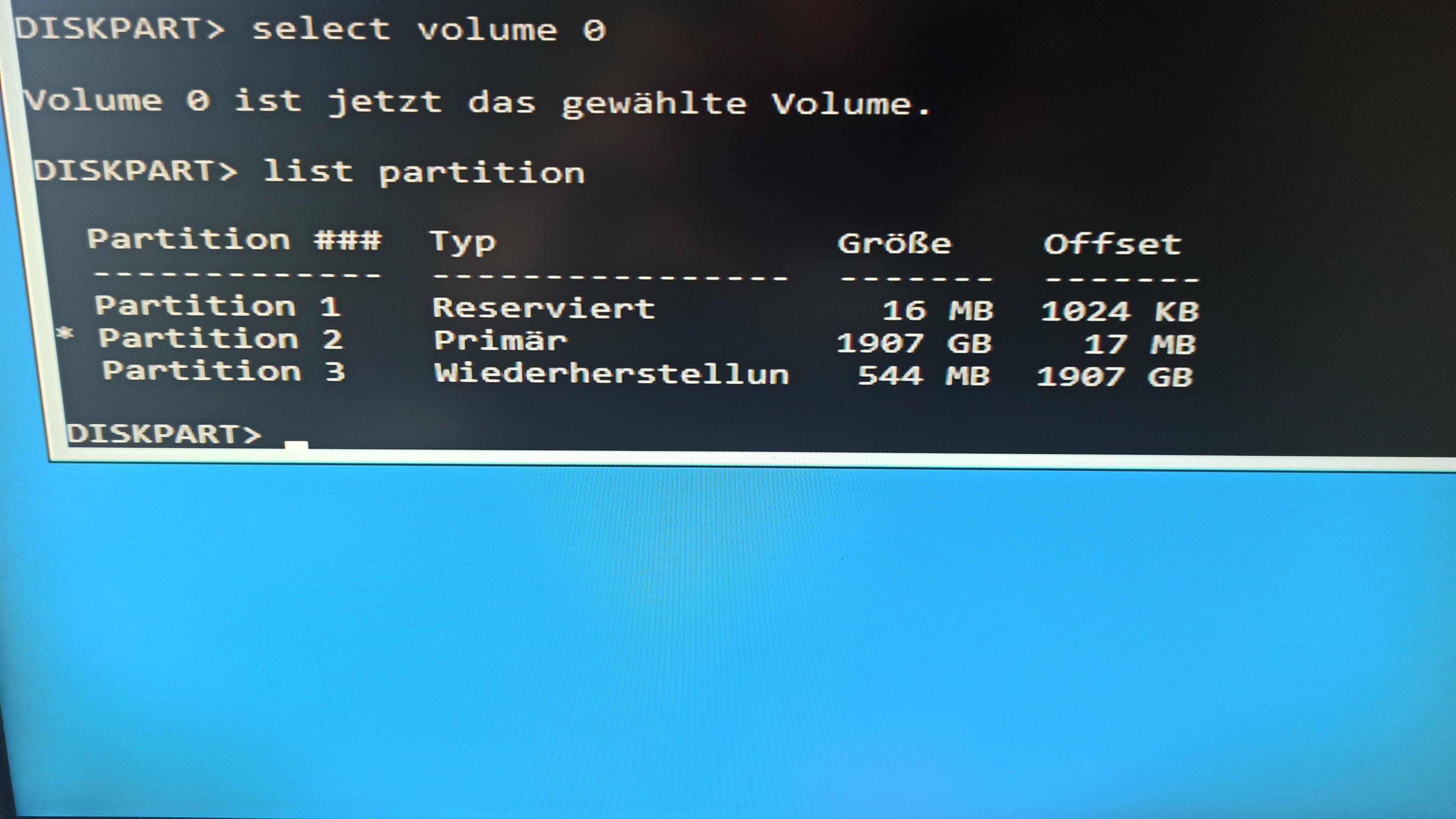

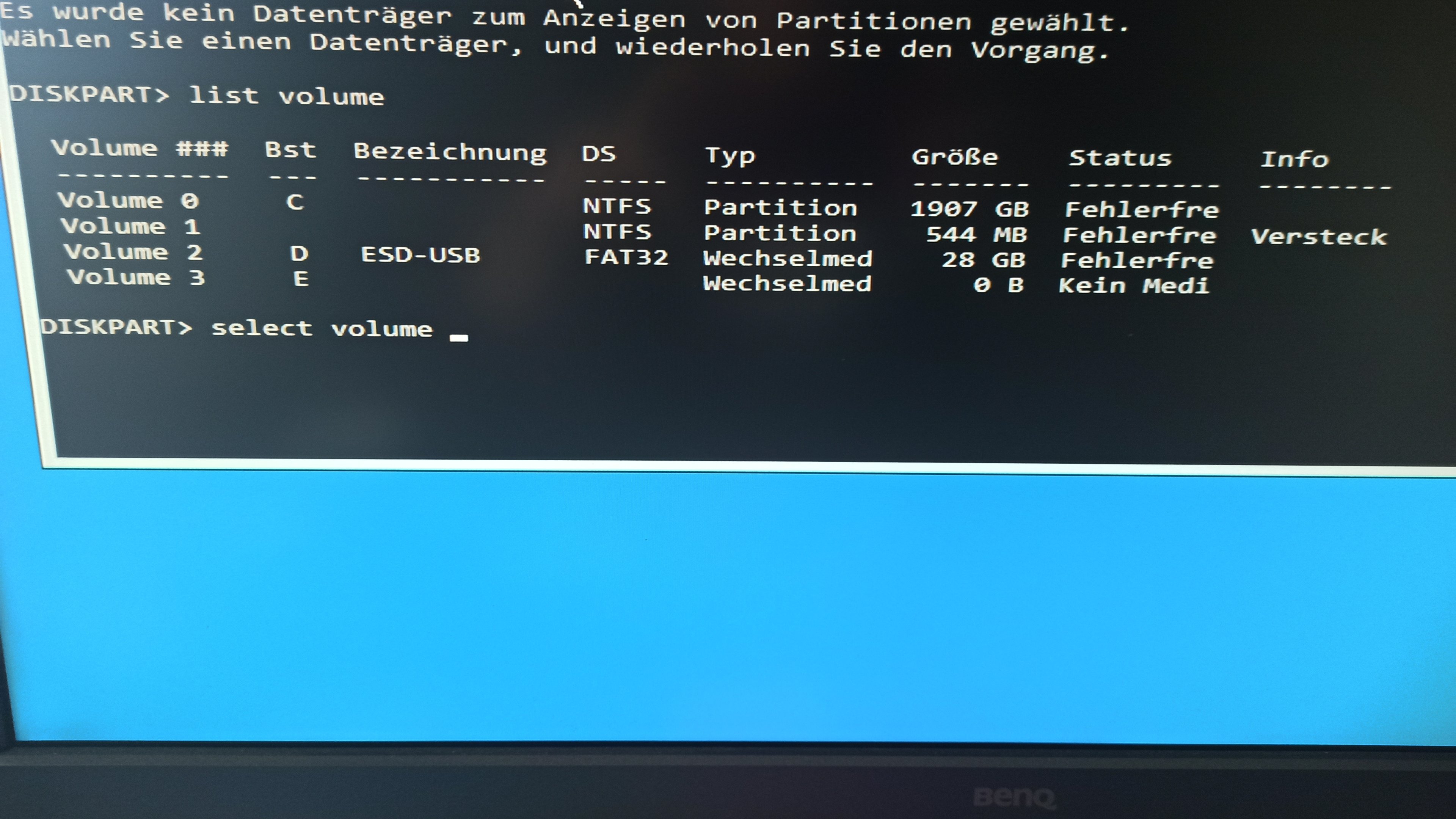

Ich habe Mal Bilder gemacht. Hilft das weiter?
(Aktuell ist nur die m.2 angeschlossen)

Ich sehe die Boot Partition.
2. Bild 1. Partition.
Sollte sie jedenfalls sein. Hat Du also nicht gelöscht. Ist nur ganz schön klein irgendwie.
Hm, welcher Schlachtplan empfiehlt sich demnach?
Wäre es theoretisch möglich bzw. angebracht die Partition neu zu erstellen? (Abgesehen von der Primären selbstverständlich)

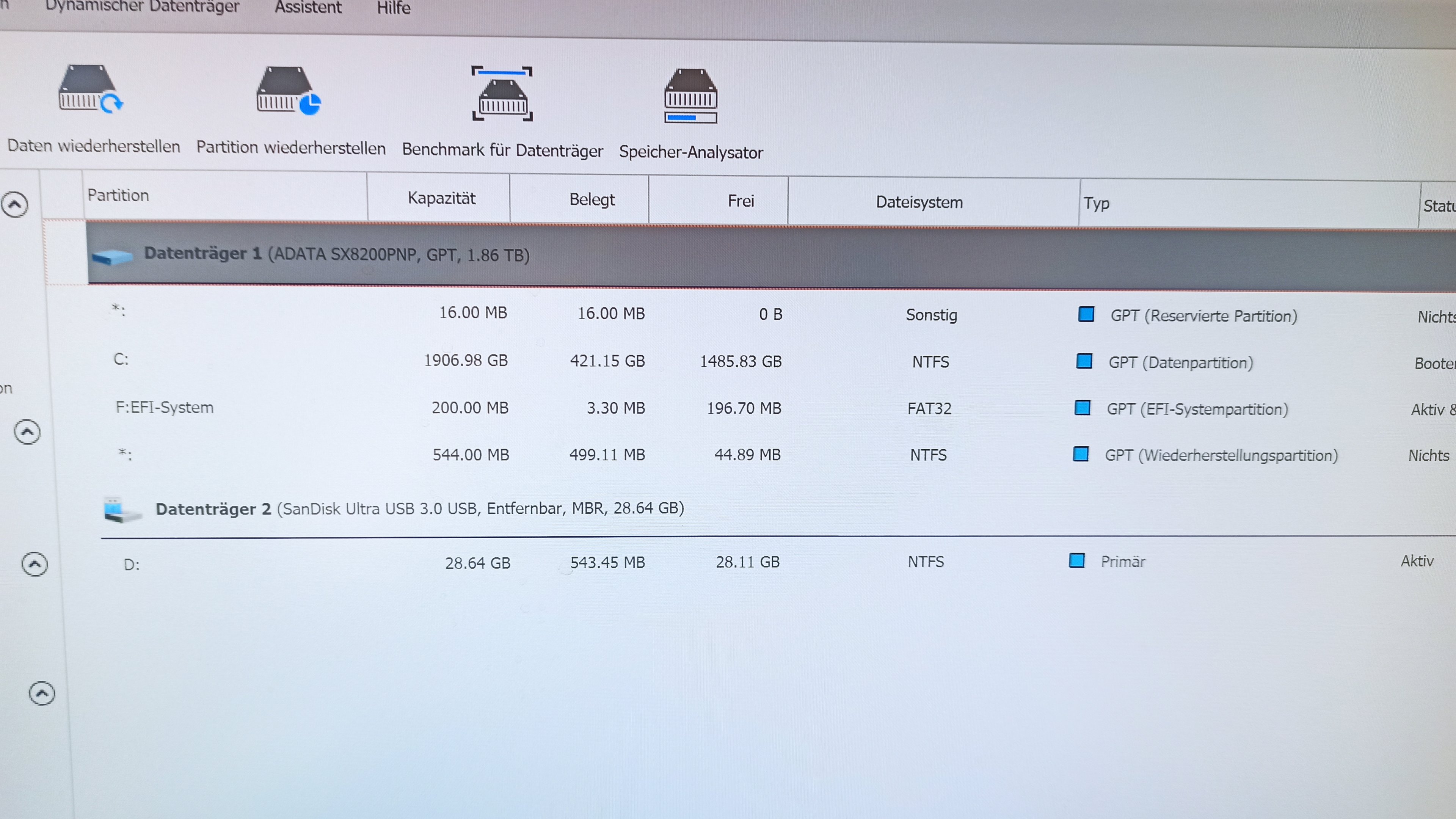

Da nach Beitrag #7 die Systempartition fehlt, muss diese, wie im Thema PC bootet nur ins BIOS, angelegt werden, bevor der Boot-Manager repariert werden kann,
Verstehe ich das so richtig?
1.Anlegen einer Systempartition mit zB Minitool Partition Wizard.
2. Reparatur des Bootmanagers meiner GPT Festplatte.
Und auf welchem Medium ist die Bootpartition jetzt?
Bist Du so freundlich und stellst uns nochmal einen Screen von Diskpart bereit?
Na klar. Screenshot ist vor dem Schreiben des Bootmanagers per bcdboot
