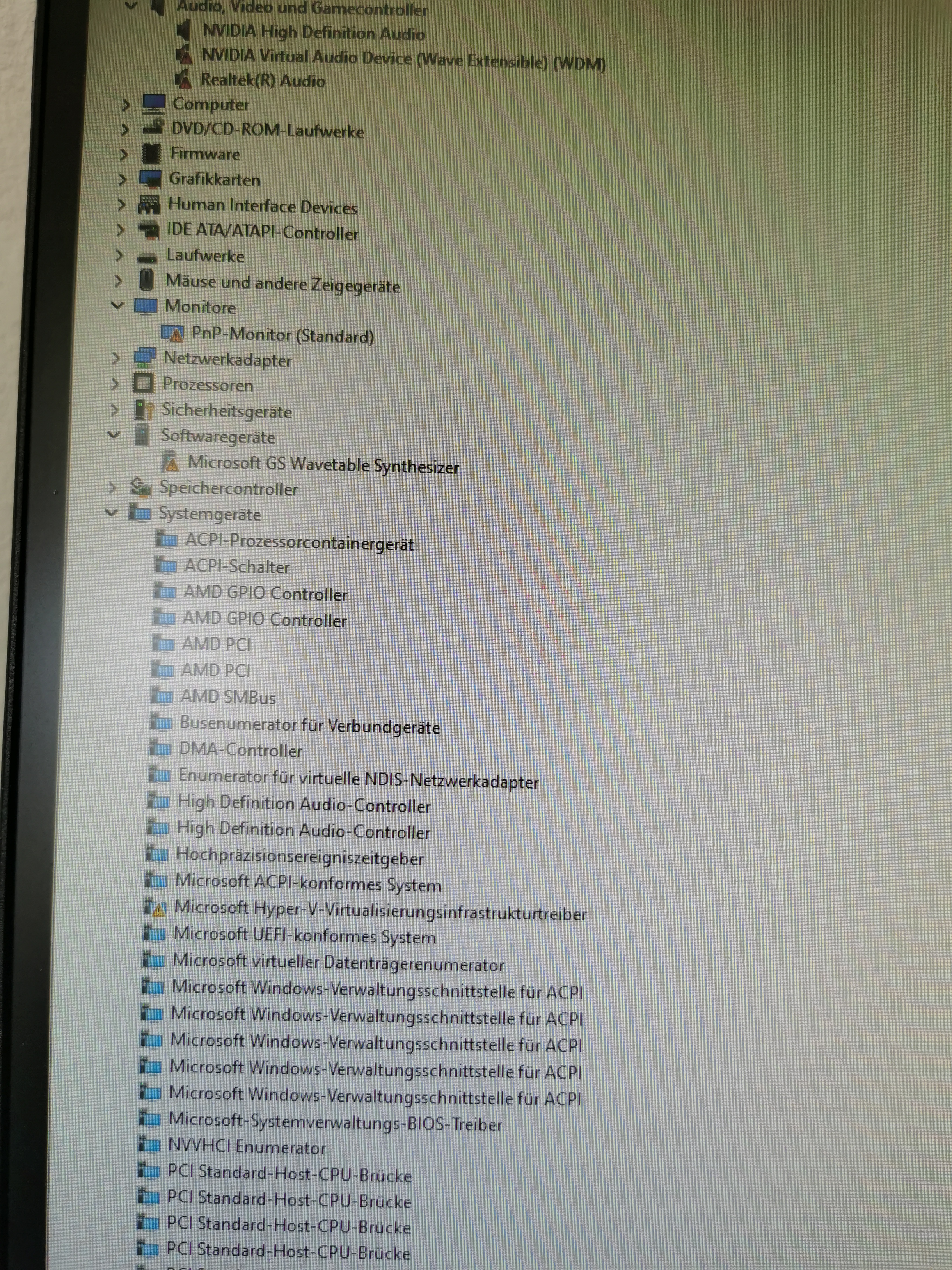

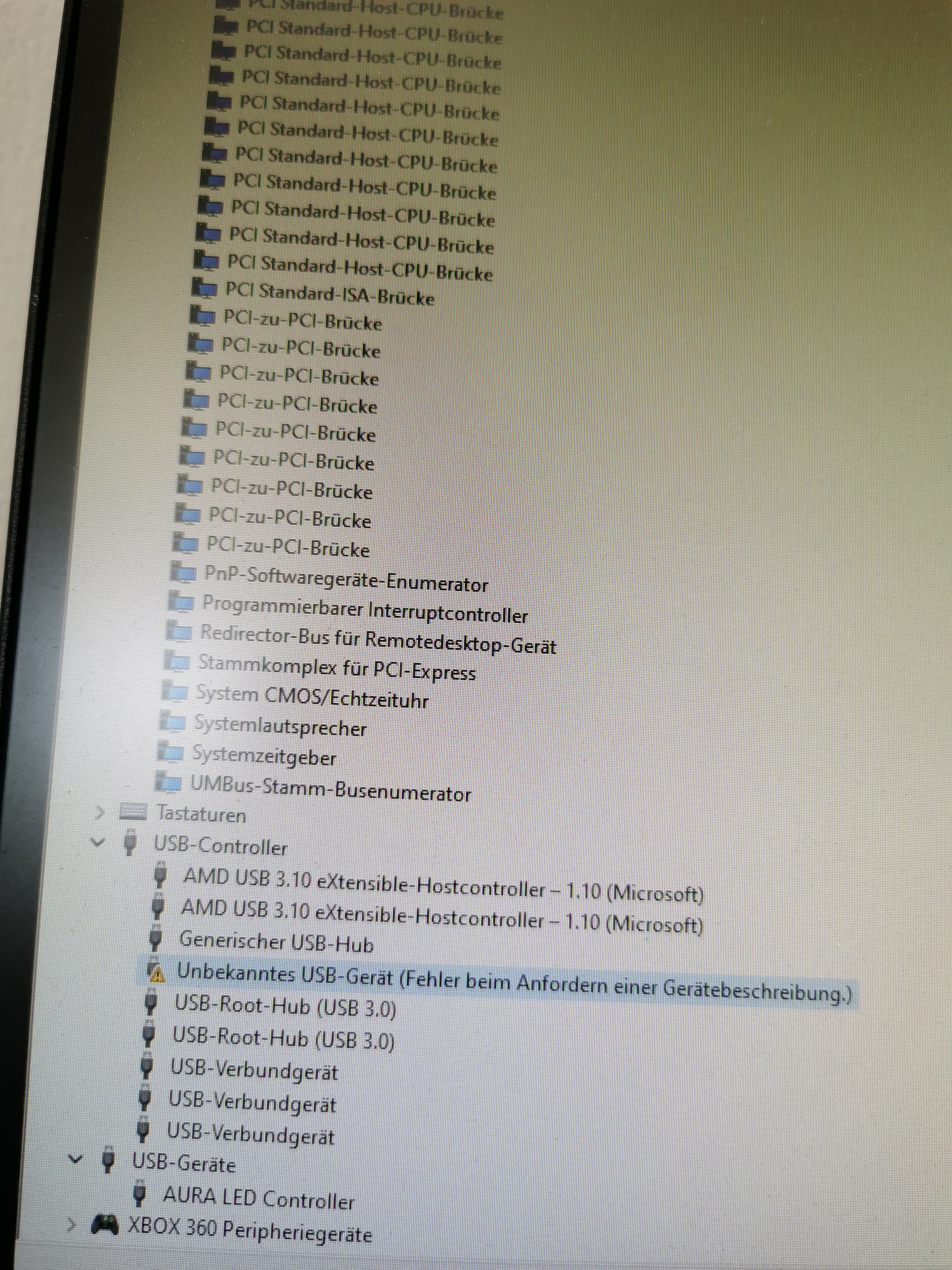

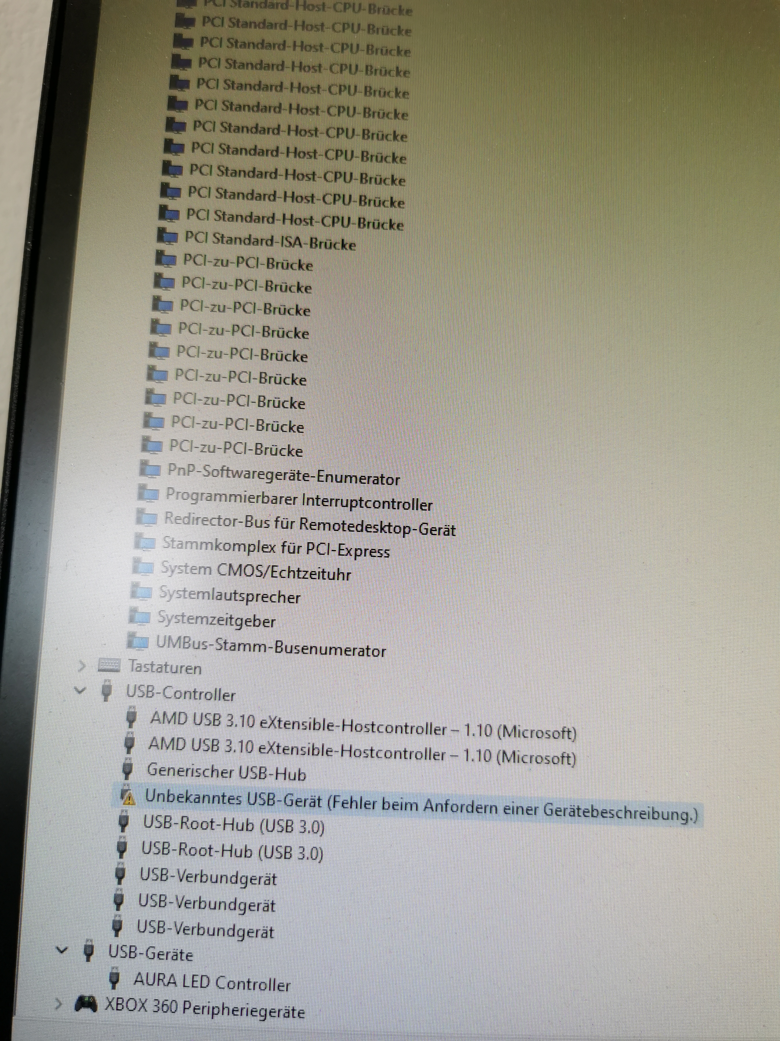

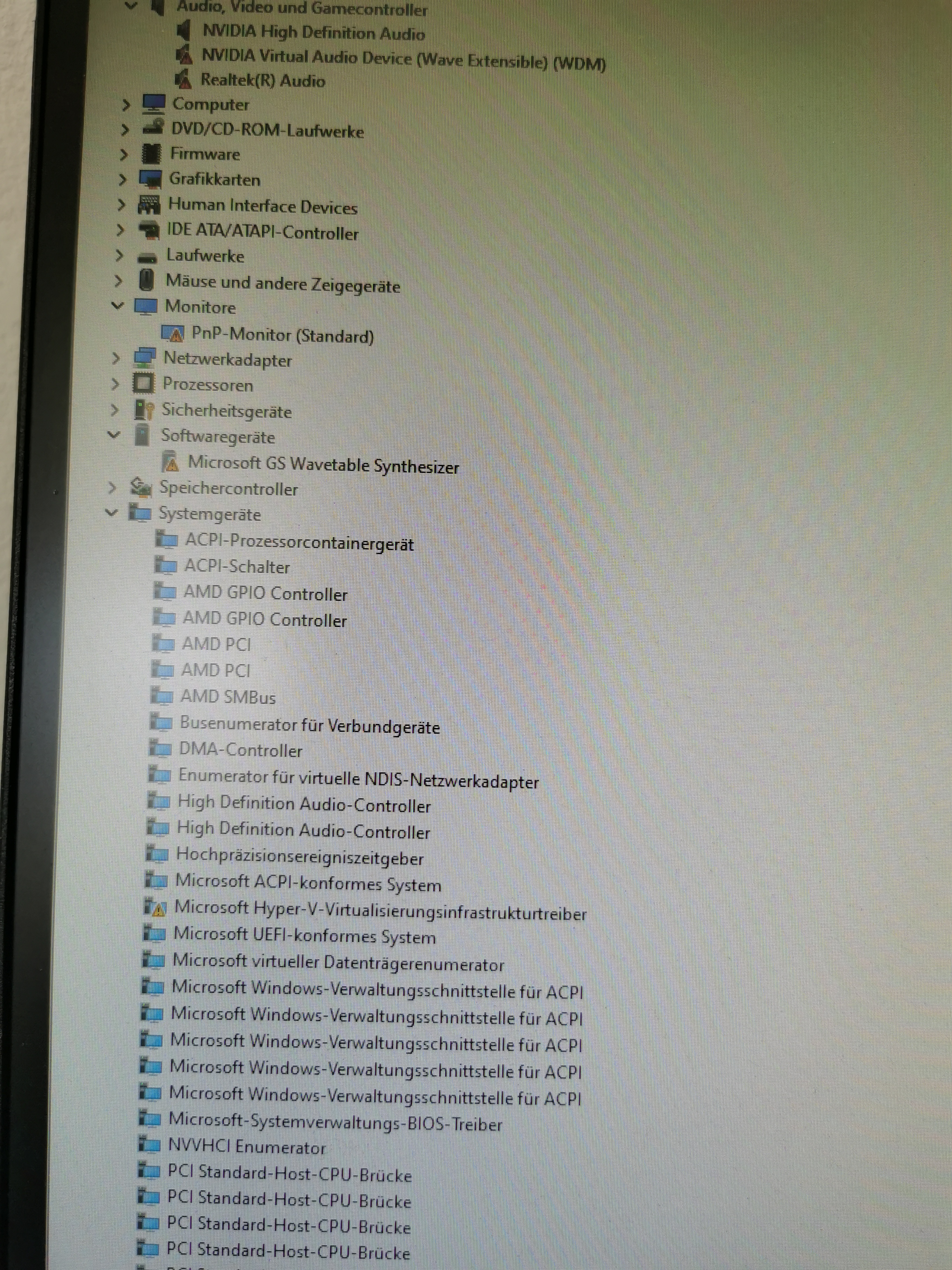

Da sind im abgesicherten Modus natürlich mehrere Hinweise siehe Bilder.
Unbekannte s USB Gerät könnte von gerade eben der Drucker sein. Meine externe Platte ist ab. Und gamepad ist woanders eingeordnet.
Na hyper.visualisierungstreiber kenn ich nicht. Evtl wegen graka.
MS wavetable kenn ich nicht

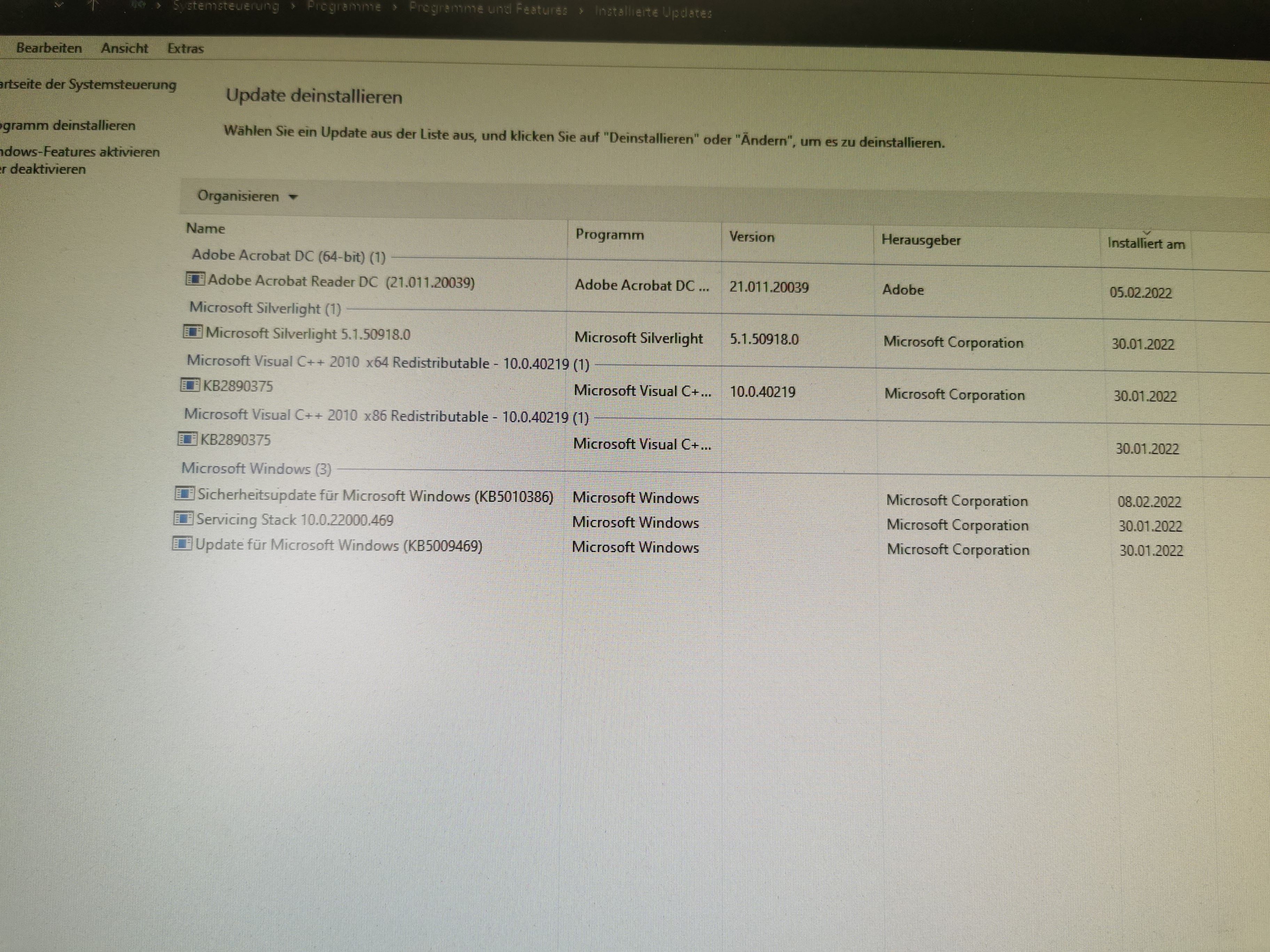

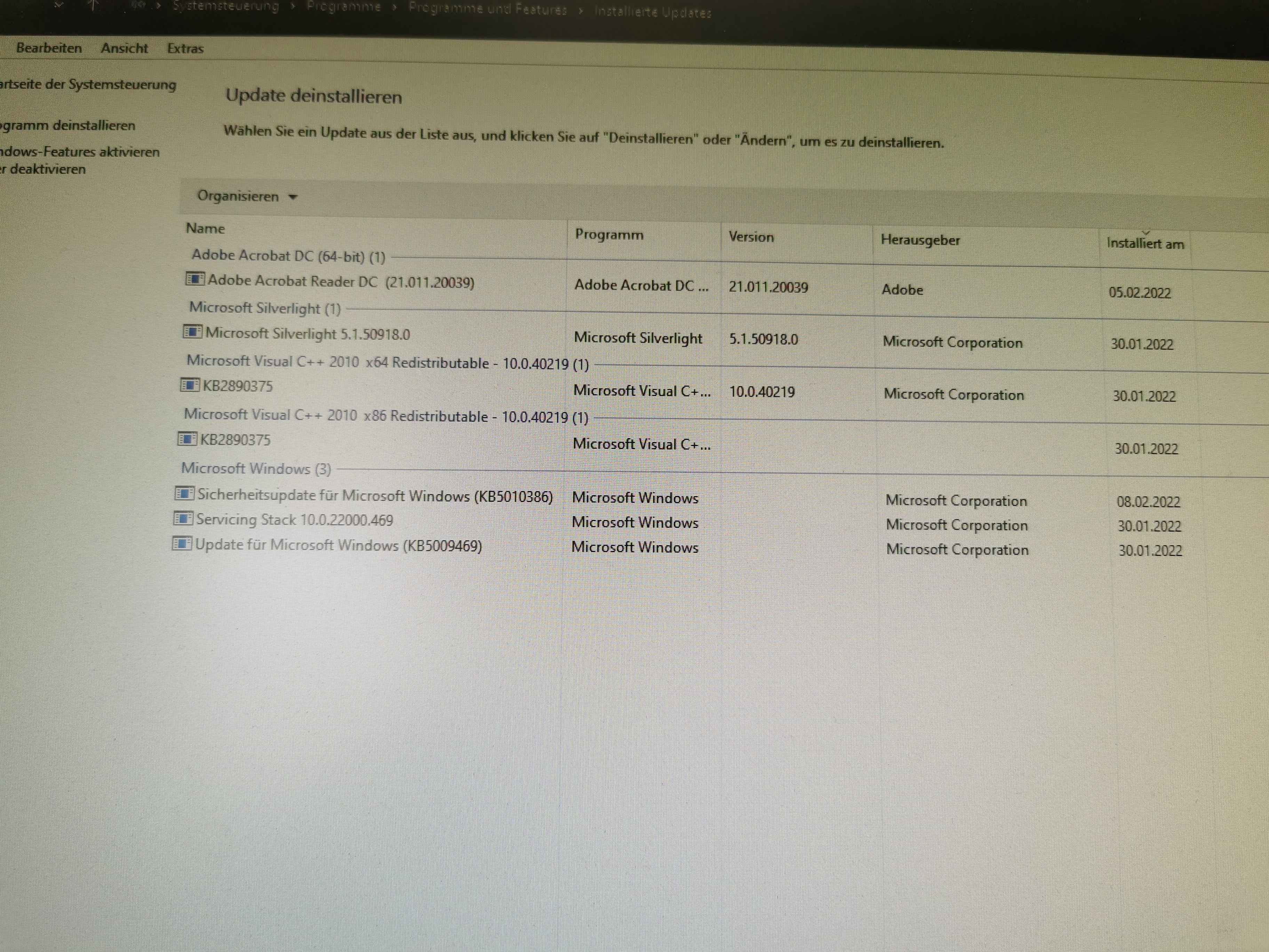

Kann leider im abgesicherten Modus kein Update machen. Aber in den letzten Tagen hat er Updates runtergeladen. Die letzte hab ich vorhin deinstalliert.
Jetzt sind nur 3 Updates drauf siehe Bild.
