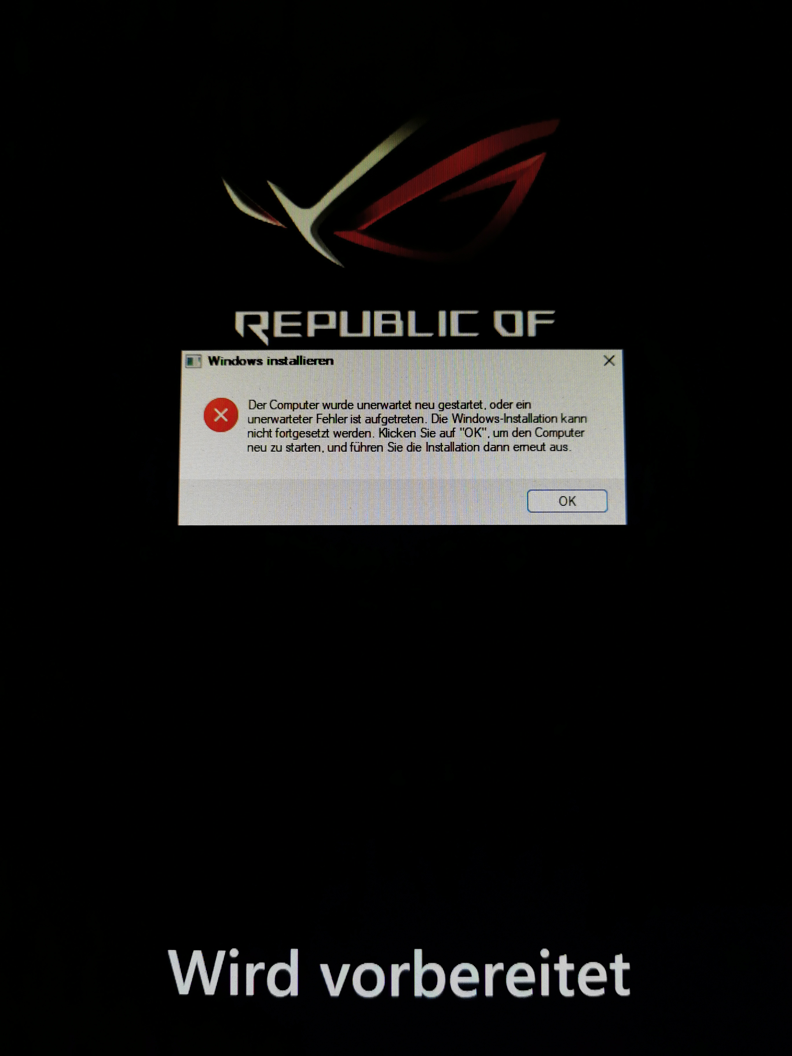

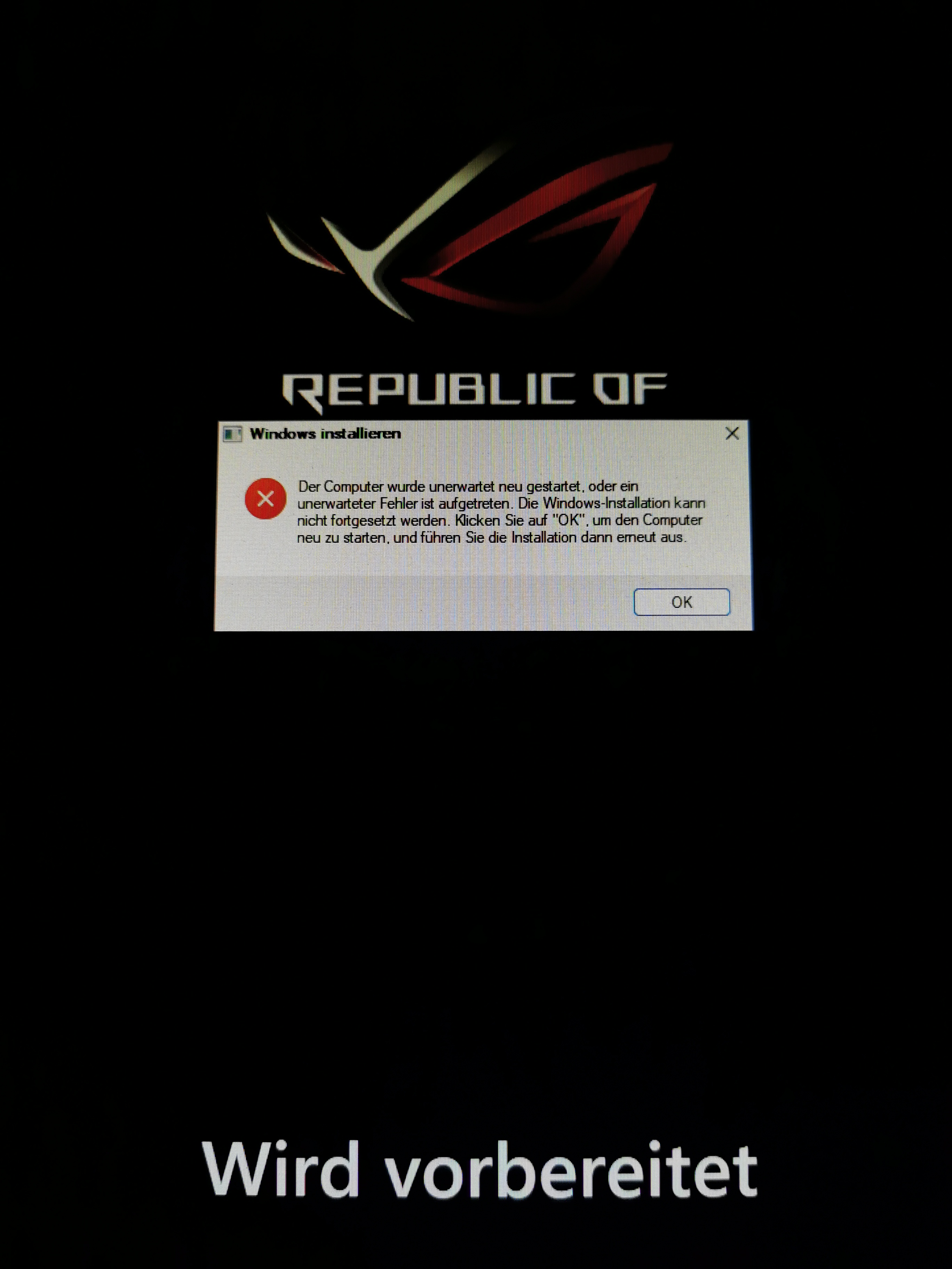

Also das mit dem bootloader ist für mich sehr kompliziert und hat mittendrin nicht mehr funktioniert, hatte die EFI Platte umbenannt wie beschreiben aber danach war dann ein Befehl nicht gültig...
Reset geht auch nicht, zwischendrin kam Fehlermeldung im Anhang.
Somit Neuinstallation.

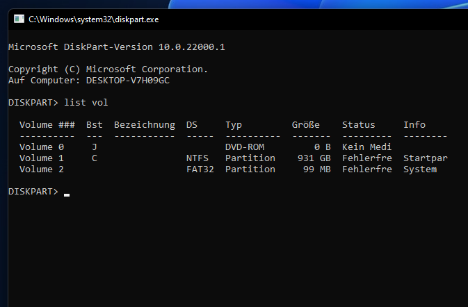

Ok durch Zufall bin ich jetzt wieder in Windows. Hätte es vorher schon machen sollen und zwar alle anderen Festplatten abstöpseln!
Danach hat er wieder ohne Bootschleife gestartet.
Habe jetzt nur die SSD inkl. Startpartition dran. Eine andere kleine Partition gelöscht.
Würde jetzt nach und nach einzeln die anderen Festplatten dran hängen und schauen, ob der PC startet.

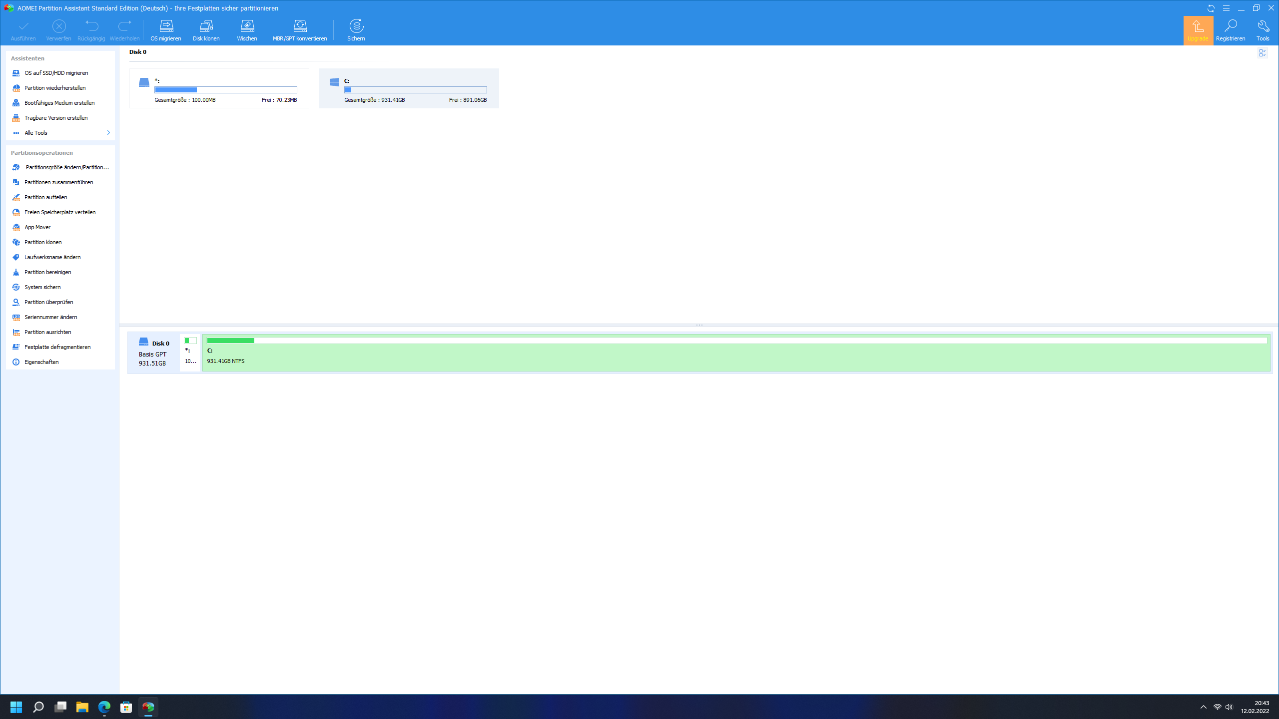

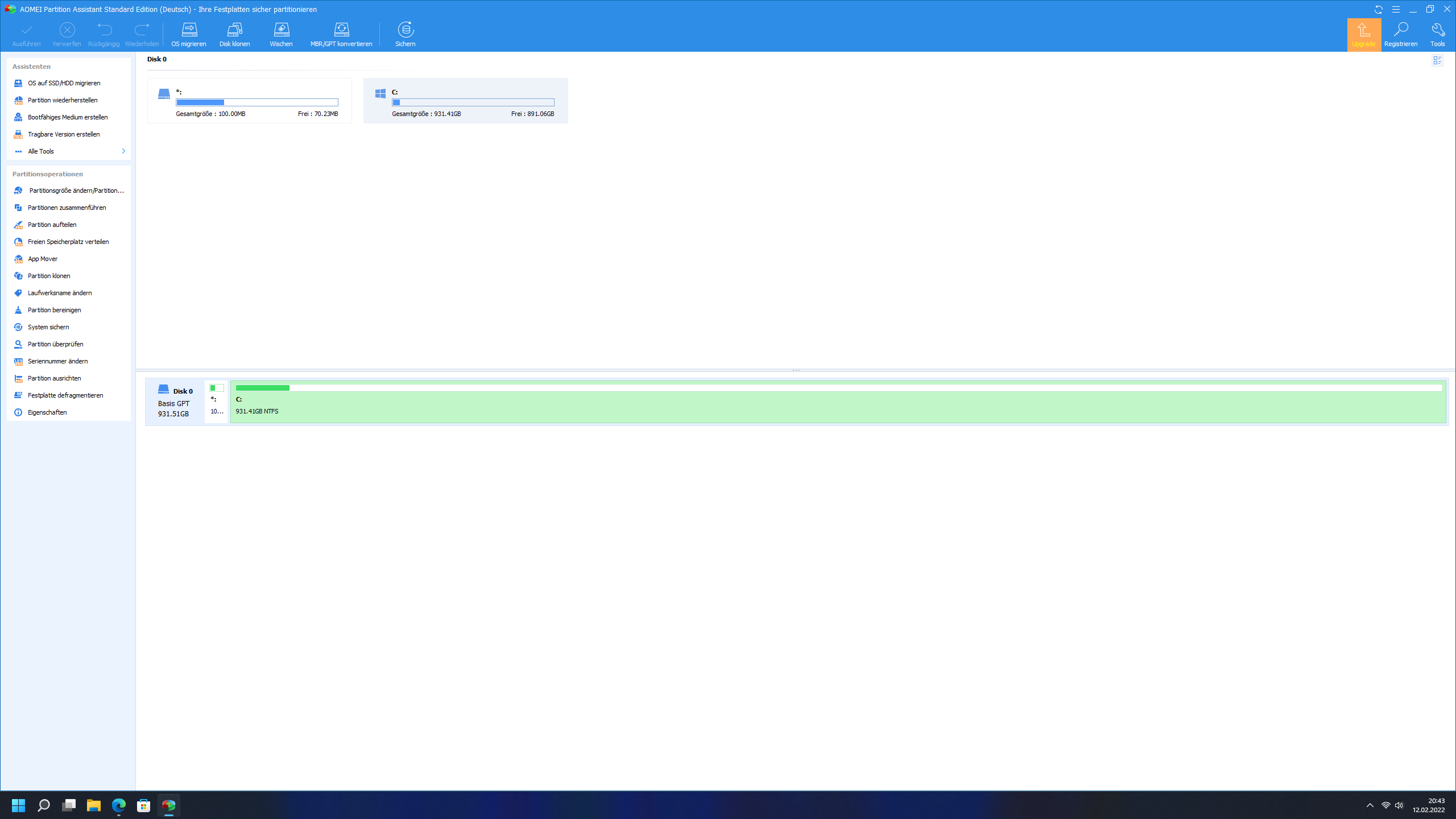

Anbei auch ein Screen von AOMEI-Partition (klasse Programm).
Passt das jetzt so? Startpartition + Windowspartition.
Oder gibts da noch was verstecktes? Denke nicht, wie man auf dem oberen Bild sieht https://www.computerbase.de/forum/attachments/unbenannt-png.1185617/

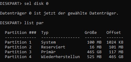

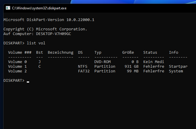

Öffne mal deine Konsole (CMD als admin).
Gib dann mal ein Diskpart > List Disk > Select Disk 0 > list par
Dann siehst du was für Partitionen auf dieser SSD erstellt sind.
Bei mir sind es 4 Stück die Windows erstellt hat.
1 gehört zum Windows (aber ka für was das genau benötigt wird)
2 ist für das Partitions Schema GPT
3. ist die Windows Partiton C
4 ist eine wiederherstellungs Partition die Windows erstellt hat.
Nur die 2 Partitionen wie gesagt :) Wiederherstellungspartition hab ich noch nicht.
Das passt dann so?
Würde natürlich später jede einzelne Platte checken, was sie noch zufällig für Partitionen drauf hat. Meine 2. SSD für Spiele könnte trotz Formatierung auch was haben.
Da bin ich jetzt auch etwas überfragt weil die 16MB MSR Partition fehlt, aber dein screenshot aus dem Programm oben zeit ja an das die SSD als GPT erstellt wurde.
Habe das jetzt mal an 2 Rechnern und 2 Laptops überprüft (2xwin11 2x win10) die sind genau so Partitioniert wie bei meinem scrennshot zu sehen, (4 Stück von Windows selbst erstellt). In der Datenträgerverwaltung werden 3 angezeigt, dort wird die 16MB MSR Partition nicht angezeigt sondern nur über Diskpart oder die Windows Installation.

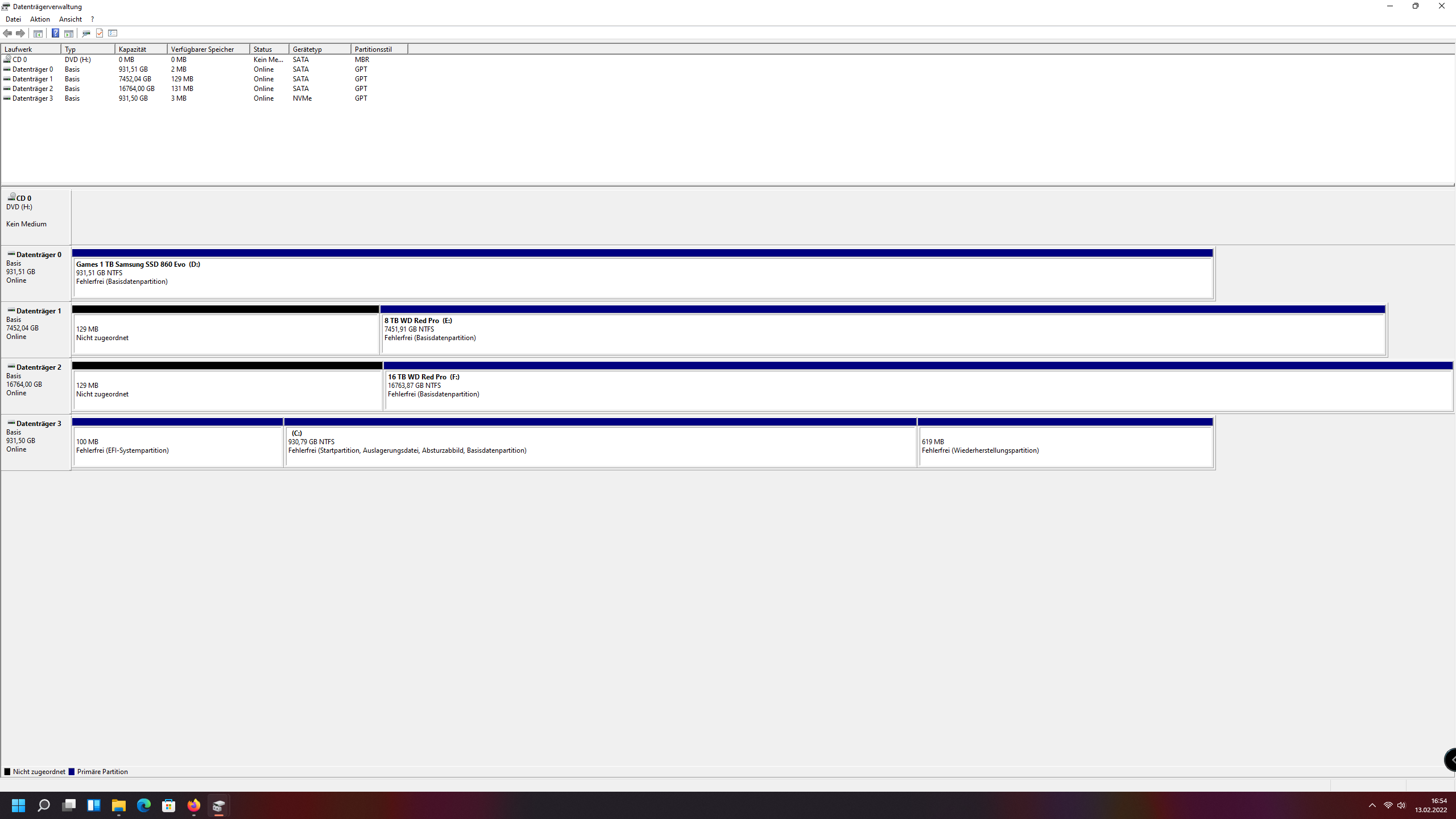

Hab Win11 nochmal schnell installiert und vorher die SSD komplatt gelöscht, dass sie nicht zugewiesener Speicher ist.
Schritte danach:
1. Hab jetzt WLAN, Board, Graka und Druckertreiber installiert. Läuft.
2. Die 2. SSD für Spiele (SATA) dran (1. SATA-Anschluß) gehängt und es läuft; formatiert, sie hatte aber nur eine große Partition.

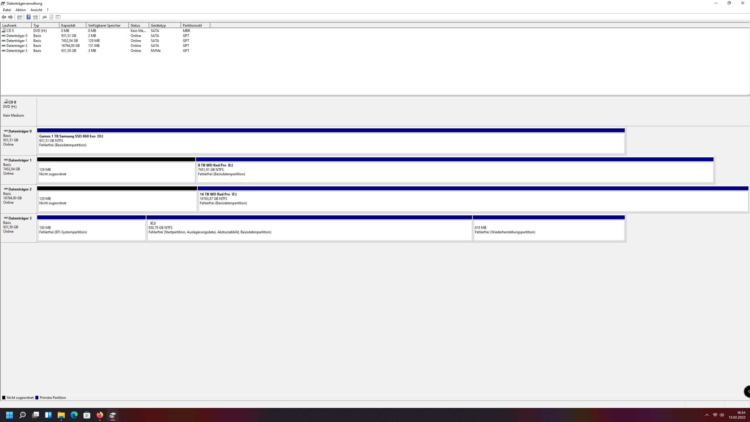

3. Jetzt hab ich 2 andere Platten angeschlossen und es läuft. Siehe Bild.
Aber dazu Fragen:
3.1: Die 2 neuen Platten 8/16 TB haben jeweils eine nicht zugeordnete Partition/Bereich mit 129 MB. Woher kommt das? sie waren immer nur "Datengräber" und höchstens ein paar Programe drauf installiert. Ich würde sie wieder mit AOMEI-Partition zur normalen Partition hinzufügen.
3.2: Wie macht Windows die Reihenfolge der Datenträger? Meine Systemplatte ist nur noch Datenträger 3 plötzlich ? Evtl weil sie die einzige M.2-Platte ist?? Ich hab die Platten auf dem Mainboard auf SATA-Aschluss 1 und auf 2 das BR-Laufwerk. Die andere SSD ist Datenträger 0 und die 2 neuen Platten 1+2. Das ist verwirrend. Macht das was?

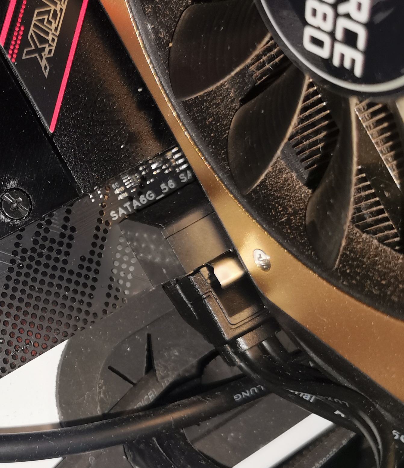

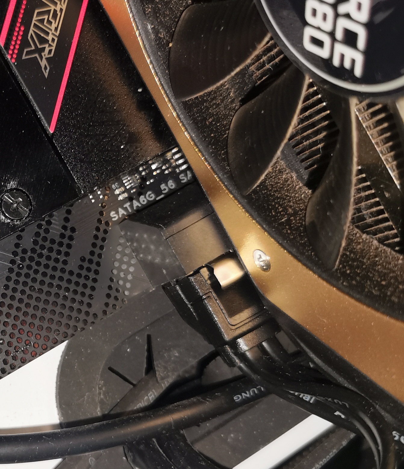

3.3 Noch ne Frage. Am Mainboard ist SATA Anschluss 5 in direkten Kontakt mit der Graka, beide Seiten aus Metall. Macht das was? Aber geht nicht anders wegen der Größe der 1080. Siehe Bild 2. Die Platte dazu ist noch nicht angeschlossen
