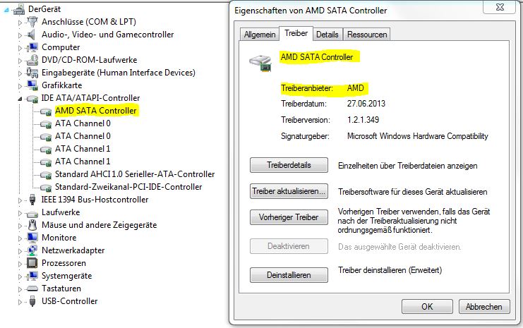

Installiert habe ich den aktuellen AMD-SATA-Controller (Treiber von GIGABYTE geladen):

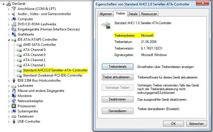

Der AHCI Controller - Treiber ist aber von Microsoft:
Müsste ich hier nicht auch noch den Treiber von AMD dann installieren oder empfiehlt sich der AMD Treiber gar nicht und ich sollte den von MS lassen und den AMD Treiber oben auch wieder deinstallieren? Der Treiber der von Gigabyte angeboten wird heisst "AMD SATA AHCI Driver". Wenn ich diesen Treiber allerdings hier beim "Standard AHCI Controller" installieren möchte kommt eine Warnmeldung dass der Treiber zu Problemen führen könnte usw. Deswegen habe ich hier erstmal den MS Treiber gelassen.

Mich irritiert aber trotzdem noch wie ich im ersten Post bereits beschrieben habe im Geräte-Manager der "AMD SATA Controller" (Treiber=AMD) und der "AHCI Sata Controller" (Treiber=Microsoft). Was ist hier der Unterschied bzw. wozu ist der AMD Sata Controller da, wenn dann unter dem AHCI Controller ein Microsoft Treiber läuft (siehe Bilder oben)?
Der AMD SATA Controler ist eine in der SB 800er Serie integrierter Controler der die SATA 3GBs Spezifikation realisiert.
Somit ist der "Chip" (SB) ein von AMD entwickeltes und herausgegebenes Chip Design, daher ist AMD der Chipsatz Entwickler.
Das das SATA Protokoll zur Datenübertragung jedoch ein übergreifendes Feature ist das nicht nur von AMD genutzt wird können auch andere Entwickler oder Produzenten von Chipsätzen oder Betriebssystemen für diese Technik Treiber zur Verfügung stellen, wobei jedoch auf das jeweilige "Eigendesign" des Chips Rücksicht genommen werden muss, was bedeutet das bei einem AMD Chipsatz deshalb trotzdem nicht z.B. einen Treiber für Intel Chipsätze genutzt werden kann.
Daher also der SATA Kontroler von AMD und der Treiber von Microsoft oder AMD.
