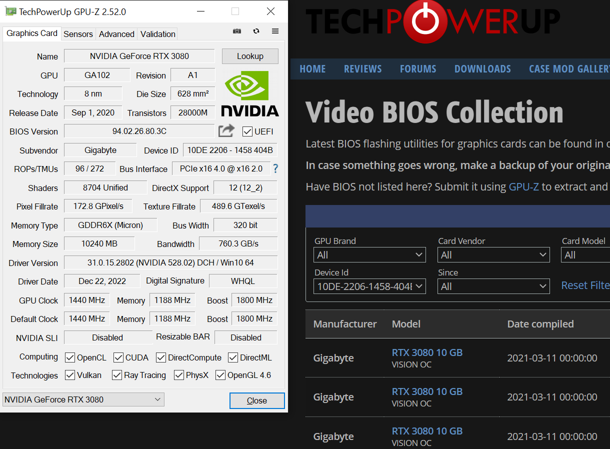

GPU-Z Screenshot und über die Device ID könnte man das herausfinden
Betonung liegt auf könnte…

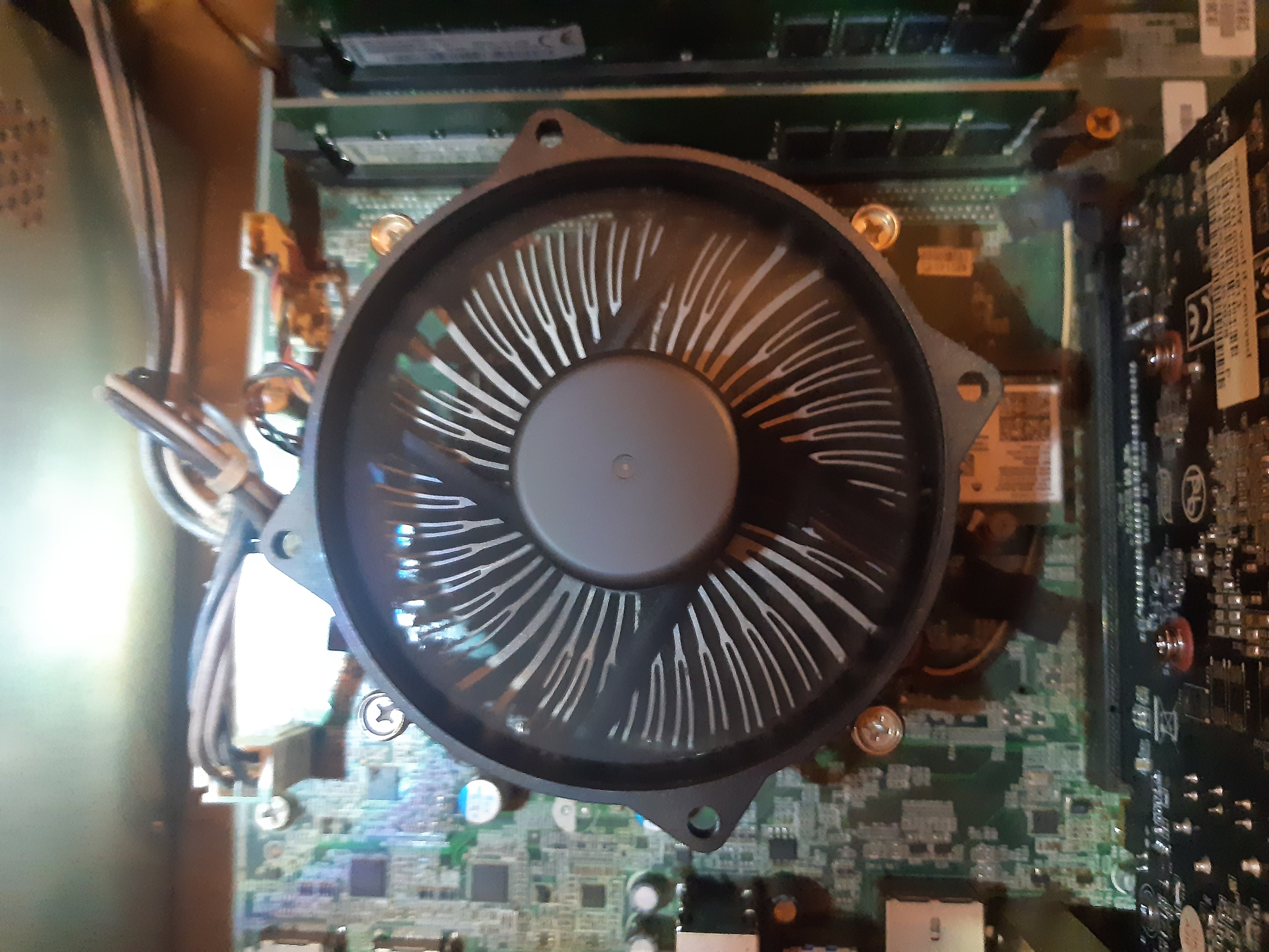

Es ist der Lüfter auf dem Prozessor! der hat gebrummt, nicht die Graka, hab eben nachgesehen, den Ventilator kann man austauschen. Werd deswegen mal bei BIRG gucken hier in Wien.

Hoer endlich ein Bild, sorry musste dringend weg heute nachdem ich die Frage gestellt hatte.
Das ist der Ventilator od. Lüfter des Prozessors, nun meine Frage, eines der Rotorblättchen ist abgebrochen, kann ich dennoch z.Bsp Farthest Frontier zoggen oder wird durch das fehlen des einen Rotorblattes der Prozessor zu warm?
Ich habe gemessen mit Cpu Temp und da stand 45°C .
Warum schwingt eigentlich beim z.Bsp. Farthest Frontier, eines der neuesten Games, der Prozessor ebenso mit hoch? Das sollte doch nur die Grafikkarte oder?
Meine Grafka ist eine Nvidia GeForce GTX 1050 Ti 4GB, und ich spiele Farthest Frontier wo es ab und an zu diesem GRRRRRRR kommt, aber ich kann das Geräusch nicht richtig einordnen von wo es kommt, denke aber das war vom Ventilator des CPU´s! PC ist ein Acer Aspire!

Der Lüfter wird die Unwucht nicht lange mitmachen und früher oder später wegen einem Lagerschaden komplett ausfallen.
Wenn die CPU zu heiß wird drosselt sie ihren Takt. Sollte das nicht reichen schaltet sie ab. Kaputt kann also nichts gehen.
Ob du einen passenden Ersatz-Lüfter findest kann ich nicht sagen. Im Zweifelsfall würde ich eher einfach einen neuen günstigen Kühler kaufen. Alpenföhn Ben Nevis ist ein sehr günstiger brauchbarer Kühler.
Hier müsste man aber prüfen, ob das Gehäuse groß genug ist und ob dein Mainboard sich in Sachen Kühlerbefestigung an die Standards hält. Ist bei OEM-PCs oft nicht der Fall.
Alternativ könntest du bei Acer anfragen. Vielleicht bieten die dir ein passendes Ersatzteil an.
Beim Kühlerwechsel erst die alte Wärmeleitpaste entfernen. Geht am besten mit Isopropanol. Bei einem neuen Kühler ist meist Wärmeleitpaste aufgetragen oder es wird welche mitgeliefert.
