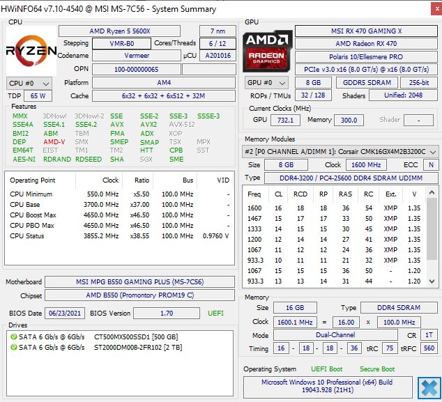

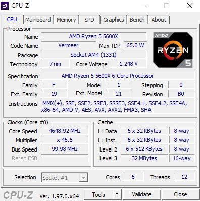

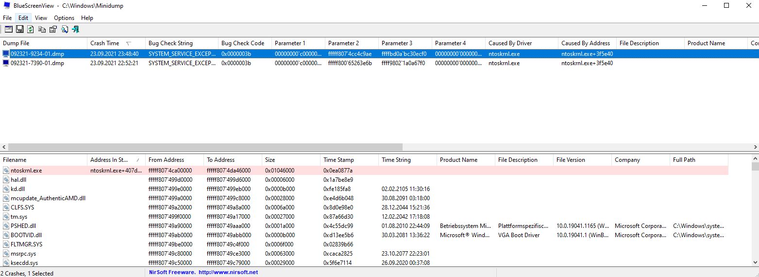

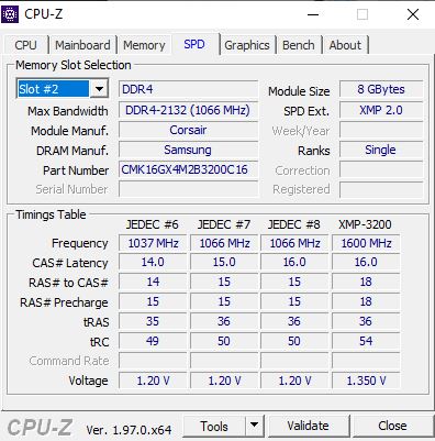

langsam weiß ich nicht mehr weiter und brauche dringend eure Hilfe um mein Problem zu lösen. Habe jetzt seit mehreren Monaten BSOD auf meinem PC:
i5 6600K mit einem ASRock Fatal1ty Z170 Gaming K4 mit immer denselben BlueScreens: System_Service_Exception.
Habe vor 3 Monaten den memtest86 durchgeführt und siehe da ein RAM war kaputt. Habe den RAM von Corsair also zurückgeschickt und neuen erhalten. Die Bluescreens sind aber immer noch aufgetreten. Manchmal 3 Tage gar nichts und dann wieder für 2 Tage jede 2 Stunden.
Anschließend habe ich mein CPU und mein Mainboard inklusive Netzteil gewechselt.
Mein derzeitiges System:
MSI MPG B550 Gaming Plus
Ryzen 5 5600X
MSI RX 470 Gaming X
Corsair Vengeance LPX 16 GB 3200 Mhz
Crucial MX500
2TB Seagate Barracuda
650 Watt MSI MPG

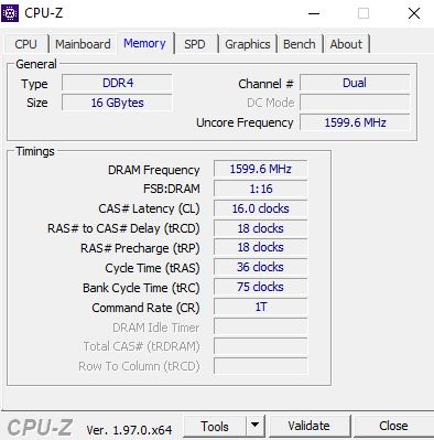

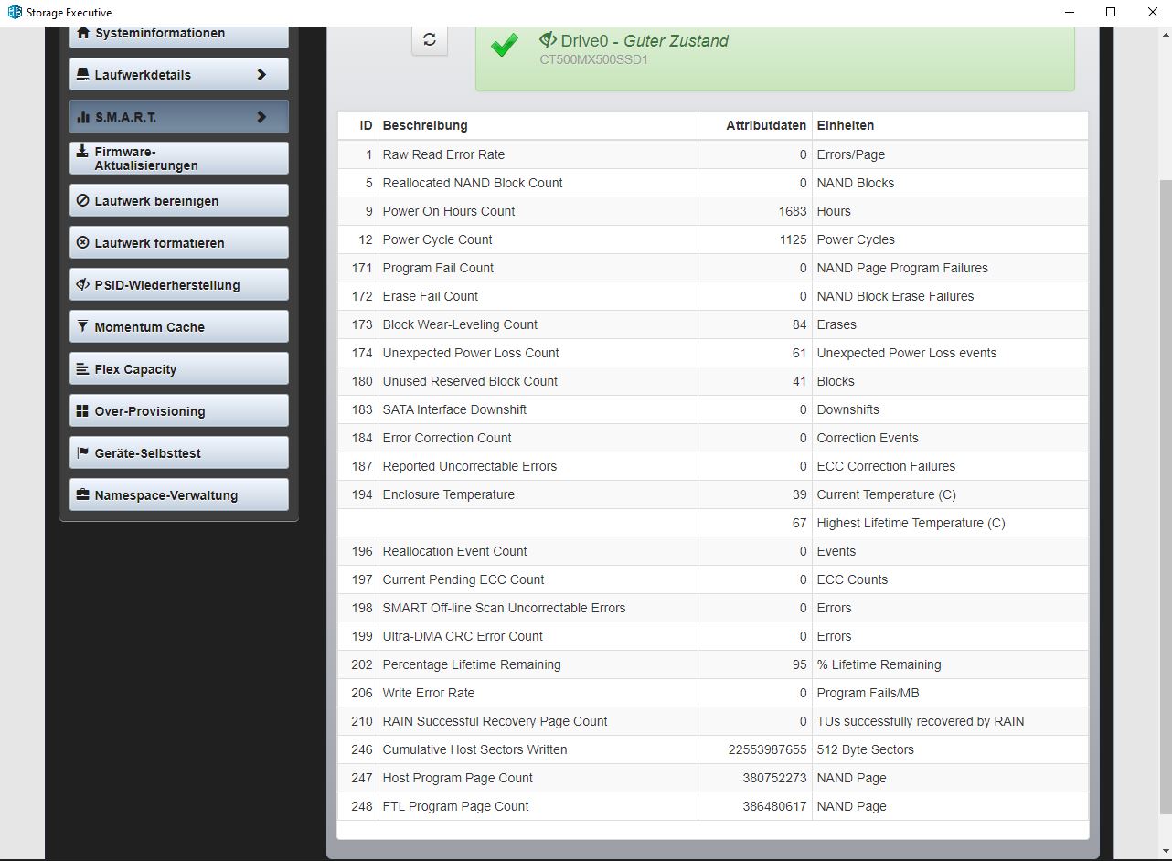

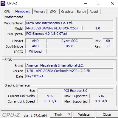

Windows habe ich komplett neu installiert über USB und die SSD formatiert. Das XMP Profil ist eingeschaltet und das BIOS ist auf dem neuesten Stand geupdatet. Außerdem habe ich alle SATA Kabel ausgetauscht, dabei ist mir aufgefallen, dass das Kabel an der SSD nicht richtig einrasten kann. Memtest86 läuft mit eingeschalteten XMP Profil ohne Errors. Netzteil ist komplett neu.

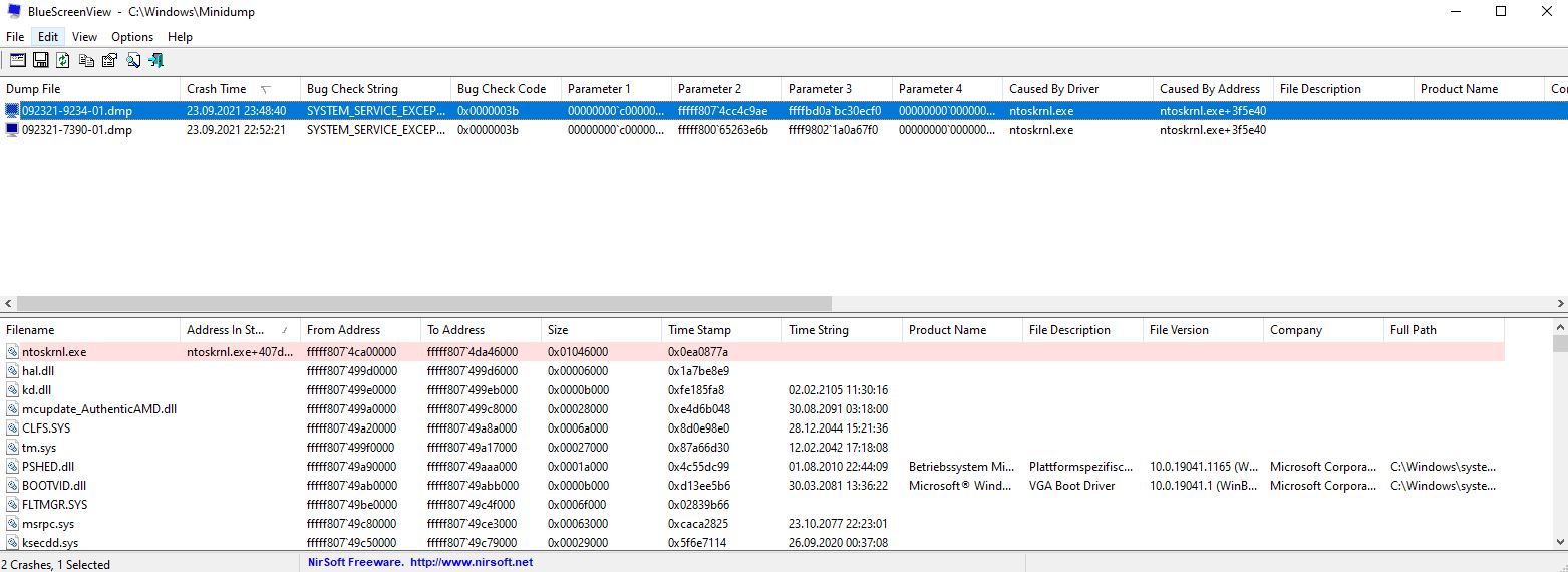

Für jeden Tipp wäre ich dankbar, anbei noch CPU-Z, HWInfo und SMART von Crucial.
Lg Dominik

Hast du mal ohne XMP getestet?
Reaktionen: burglar225
Steinigt mich nicht.... :hammer_alt: aber ich habe manchmal mit dem Tool " WhosCrashed" Erfolg gehabt. Weil es mir angezeigt hat durch welchen Treiber das Problem ausgelöst wurde.

SYMBOL_NAME: nt!ExFreePool+9
IMAGE_NAME: Pool_Corruption
IMAGE_VERSION: 10.0.19041.928
MODULE_NAME: Pool_Corruption
STACK_COMMAND: .cxr 0xffffbd0abc30ecf0 ; kb
BUCKET_ID_FUNC_OFFSET: 9
FAILURE_BUCKET_ID: 0x3B_c0000005_nt!ExFreePool
OS_VERSION: 10.0.19041.1
BUILDLAB_STR: vb_release
OSPLATFORM_TYPE: x64
OSNAME: Windows 10
FAILURE_ID_HASH: {c9913766-80de-cdf5-a1a8-15c856d3f064}
Followup: Pool_corruption
Der Fehler liegt beim Speicher, wo bei das der Arbeitsspeicher oder die Festplatte sein kann.
Passt der Arbeitsspeicher zum Motherboard?
Sitzt der Arbeitsspeicher im richtigen Slot?
Ist der Arbeitsspeicher übertaktet.
Den Memtest 86 durchführen https://www.memtest86.com/download.htm
Die SMART Werte der Festplatten auslesen.
https://www.drwindows.de/news/software-vorstellungen/crystaldiskinfo

Habe jetzt den XMP ausgeschaltet und werde mal testen ob es jetzt funktioniert.
Memtest86 habe ich durchgeführt keine Fehler, SMART Test ist in den Screenshots dabei. Arbeitsspeicher ist auf A2 und B2 montiert. RAM ist ein Corsair Vengeance LPX 3200 Mhz. Werde mich mal mit dem Crucial Support auseinandersetzen wegen der SSD, um das Problem abzuklären.
