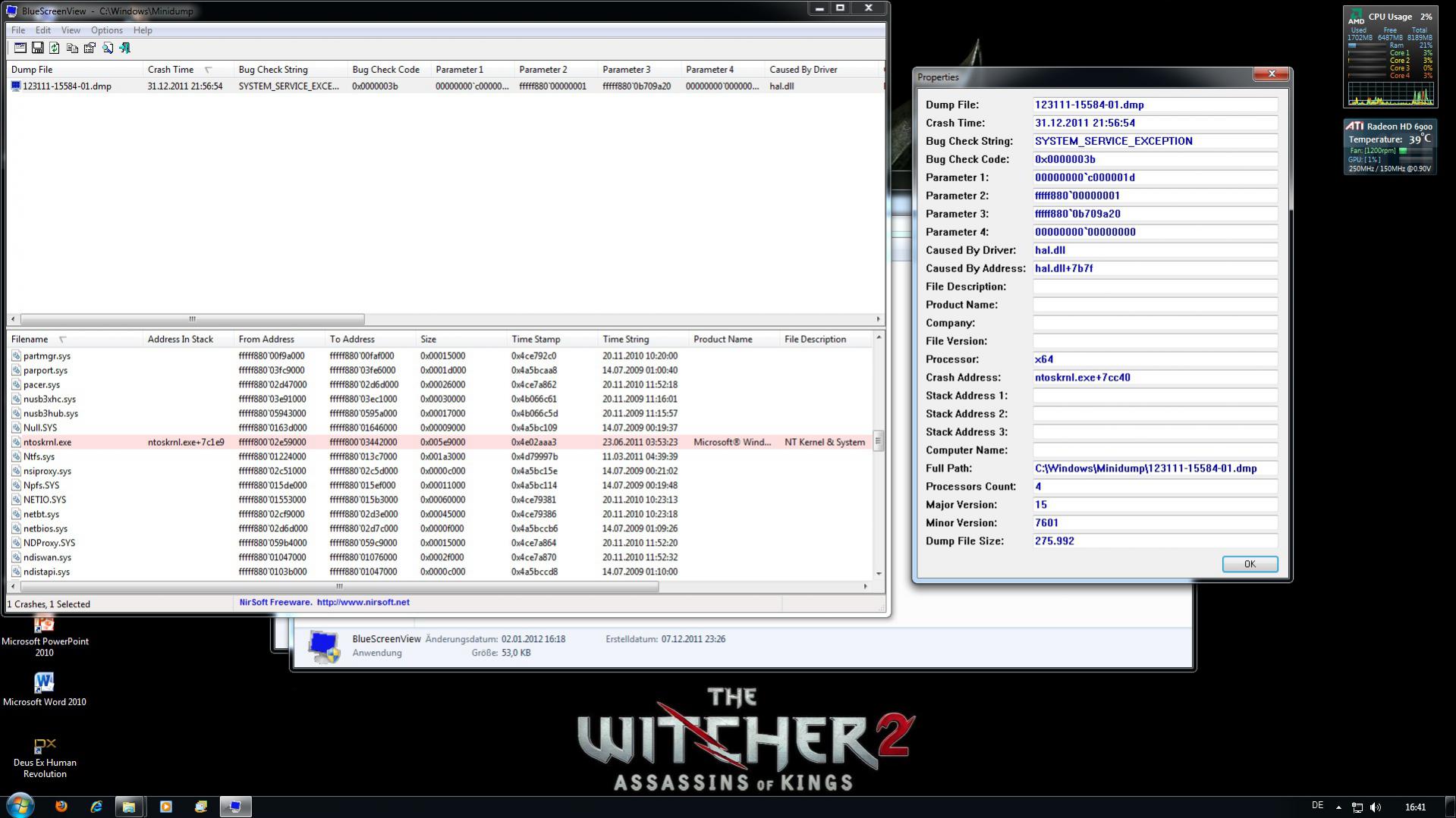

Hi, hab mir jetzt mal bluescreenviewer geladen und damit ausgelesen.
Vieleicht hilft es ja was, danke

Die Minidump könnte Aufschluß geben, obs das PCGH Tool oder das Spiel war, das den Bluescreen ausgelöst hat, warum der PC bei dem Spiel 2x eingefroren ist, läßt sich so nicht sagen.
Üblicherweise legt der 0x3B ein Problem mit dem Grafiktreiber nahe.
Wie sieht der Treiberstand aus (Grafik, Chipsatz) aktuell ?
Irgendwelche Übertaktungen (CPU, Graka) ?
Das ist doch die minidump ausgelesen.
Was ist den hal.dll? Und wo kann ich den diese Prozesse sehen im taskmanager seh ich nur .exe und keine .dll oder nto... - läuft das nur zu bestimmten Zeiten?
Da im taskmanager aktuell keine nto...exe läuft

hal.dll und ntoskernel.exe sind grundlegende Bestandteile von Windows selbst, als Absturzursache sind diese zu 99,8 % auszuschließen, es sei denn, Windows währe total korrumpiert, dann gäbs aber keinen Windowsstart mehr.
Bluescreenview analysiert NICHTS, es ist zur ersten Information gut geeignet um einen Überblick zu gewinnen, zu sonst aber auch nichts.

Die .dmp zeigt leider nicht die exakte Ursache.
Owning Process fffffa800731d060 Image: etqw.exe
Attached Process N/A Image: N/A

Weder im taskmanager noch in siw oder sonstigen systools finde ich die HAL.dll. Ist der Treiber versteckt? Oder wird nur bei bedarf geladen? Genauso die ntosf.exe wo steht die?
Der Rechner funzt bis auf diesen einen bsod bisher super
Danke nochmal
Dein Taskmanager läuft im Userkontext, und zeigt dir nur "deine" Tasks an, HAL.dll und NTOSKRNL.exe sind Systemprozesse.
Der HardwareAbstractionLayer vermittelt grob gesagt zwischen Hardware und Software, die ntoskrnl.exe ist unter anderem für das Booten von Windows notwendig.
