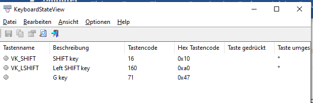

rerhafnhabu schrieb:
Was man testen könnte: Das Programm "Keyboardstateview" von http://www.nirsoft.net laden und testen, ob die betreffenden Tasten (G, sh links, sh rechts usw.) einen Tastencode liefern und welcher das ist.

Hab mir jetzt das Programm geladen.. Was soll ich nun tun damit du sehen kannst, ob es ggf ein Problem gibt?
einach mal verschiedene Tasten drücken und sehen, welcher Keycode geliefert wird.
Wenn g gedrückt wird, sollte der Tastencode 71 (0x47)erscheinen.
Shift solle 16 und 160 ausgeben.
Wenn bei gedrückter Shift-Taste das g gedrückt wird, sollte zusätzlich wieder 71 erscheinen
So kann man erkennen, ob die Tastatur die richtigen Codes liefert.
Wenn dem so ist und dennoch "g" nicht ausgegeben wird, bin ich wieder bei meiner Theorie aus Beitrag #2

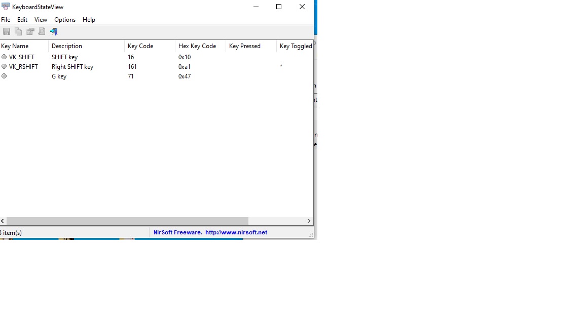

Habe ich gemacht (siehe Anhang). Scheint normal zu sein.
Zu deiner Theorie: also wenn, dann habe ich es unabsichtlich gemacht. Ich habe die Tastatur ja auch an zwei Rechner angeschlossen. Bei beiden geht es nicht.
Wenn dem dennoch so sein sollte wie kann ich das rückgängig machen bzw. irgendwo sehen, welche shortscuts ich habe? Unbenannt.jpg
