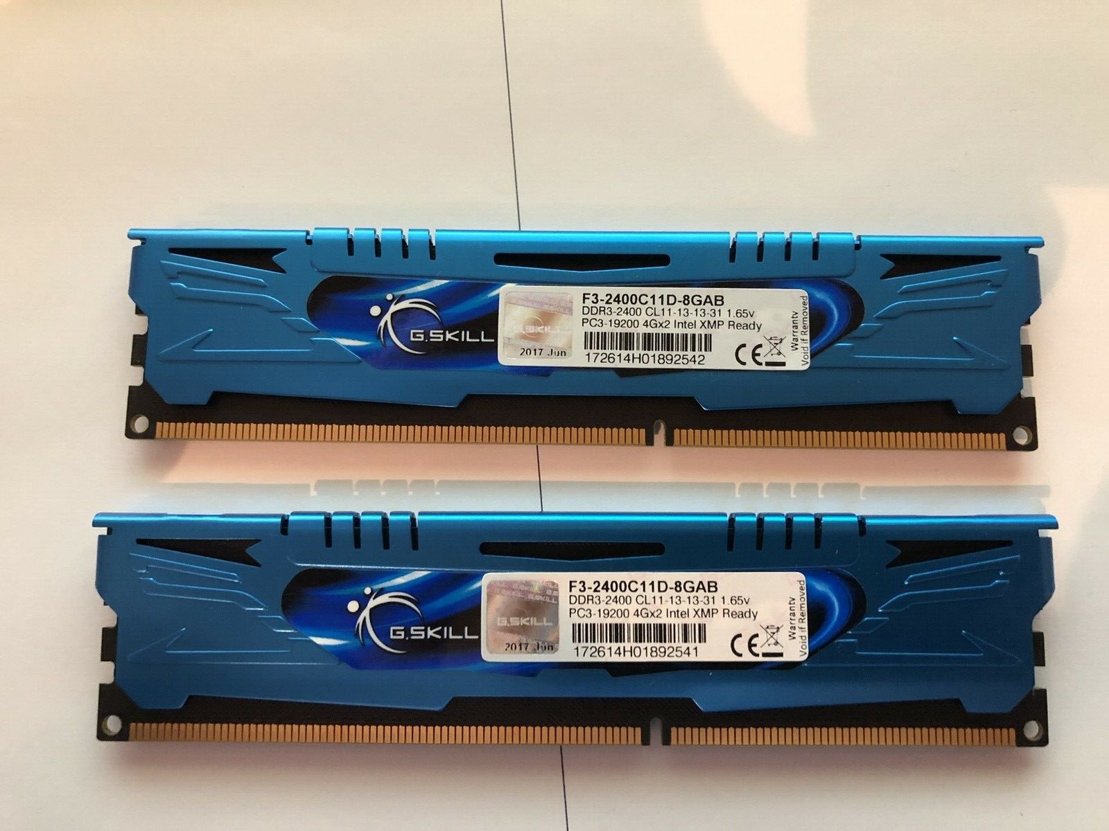

Servus Leute,

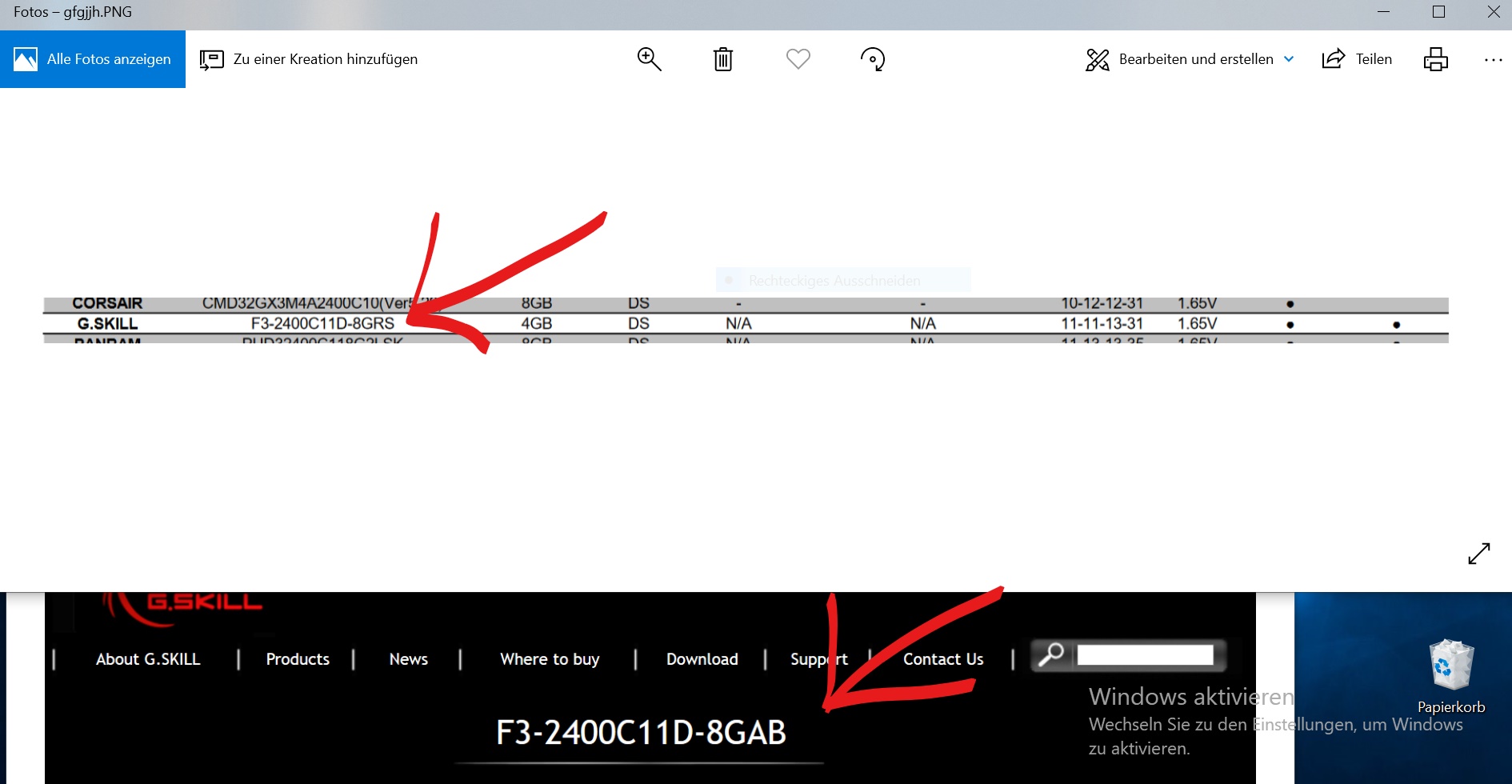

Nach langem hin und her habe ich gestern folgenden Arbeitsspeicher bei ebay ersteigert:
https://www.gskill.com/en/product/f3-2400c11d-8gab
Ist also 8GB (2x4gb) 2400 CL11 speicher von G.skill.
Sind leider nur 8GB geworden aber mehr lässt mein Geldbeutel momentan nicht zu.
Ich habe 22€ dafür gezahlt und wollte mal Fragen was ihr von dem Riegel hält und ob der Preis i.o. war?
Der Ram steht auch im Speicher Support vom Board.
Nur die letzten Buchstaben sind anders.
Ist das schlimm?
Hier nen Screenshot von der eventuellen inkompatibilität:
775193
Hier noch ein Foto vom Speicher:
775180
Frohe Ostern und liebe grüße 🐰
Der Preis ist definitiv in Ordnung allein 2x4gb 1600mhz RAM kostet 20-30€ da hast du definitiv ein guten Fang gemacht :)
Reaktionen: hansstramm

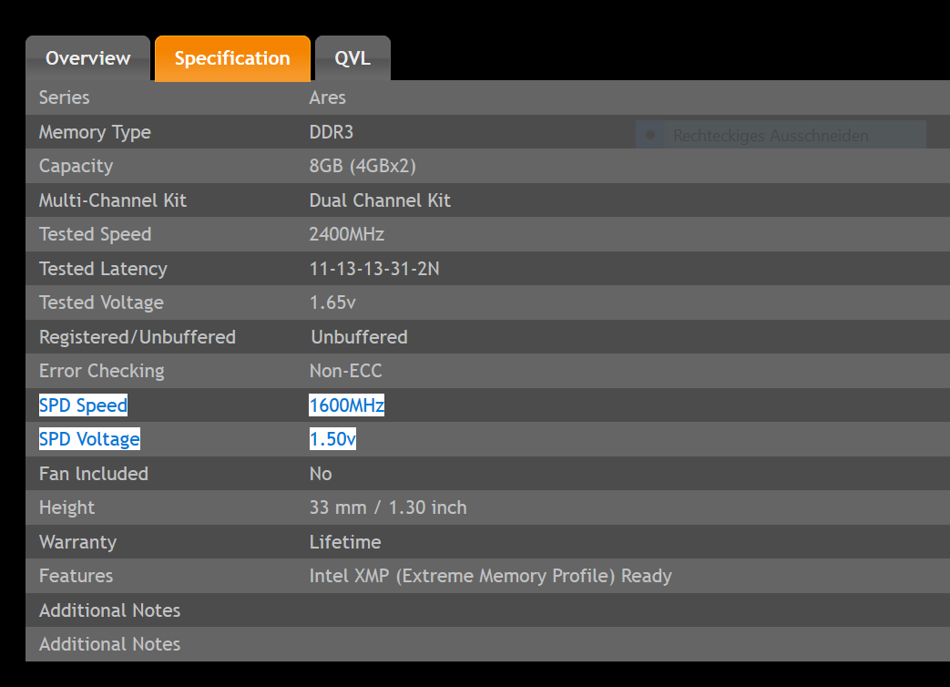

Frage:
Was bedeutet SPD?
Screenshot:
775189
SPD
1600MHz ist garantiert und im SPD festgeschrieben, mehr ist Übertakten und kann funktionieren, muss aber nicht.
Dafür muss dann im BIOS das XMP-Profil geladen werden, bei AMD heisst das aber anders (bei Ryzen D.O.C.P.)
Edit:
AMP = AMD Memory Profile
Reaktionen: hansstramm und SaPa

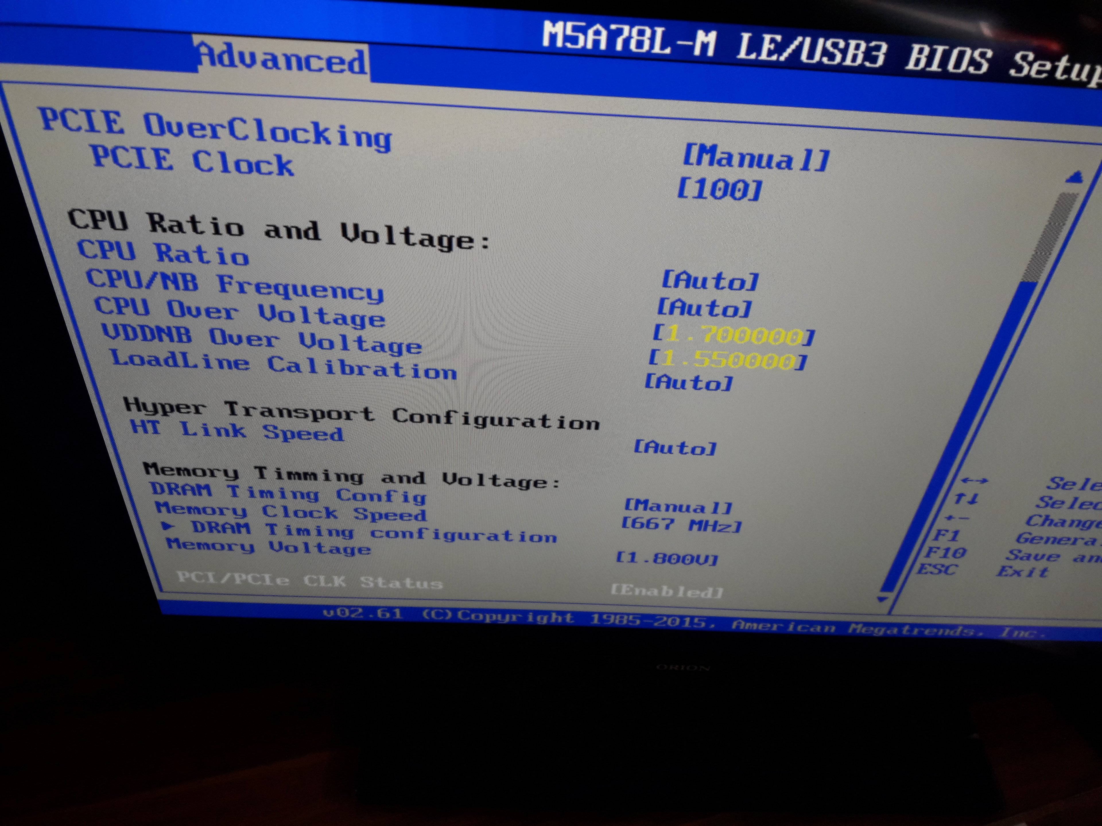

Lübke schrieb:
ich persönlich würde den ram mal auf 1,65 volt stellen, timings erstmal auf auto lassen und dann mal schrittweise den takt anheben. das mit der spannung ist aber das eigene risiko. normal macht dem ram das nix, aber das kann ich dir nicht garantieren, das musst du für dich entscheiden ob du an der spannung rumspielst.
Wie kann ich da den Takt schrittweise erhöhen?
Ich kann da scheinbar nur die vorgeschlagenen Taktraten aus wählen.
Mehr als 667Mhz macht der momentan verbaute 4GB 1333 CL9 Riegel nicht, egal wie viel Volt ich ihm gebe.
Bei 800Mhz zeigt die Maschine kein Bild mehr und es hilft nur noch ein Bios reset.
Habe dann einfach die 667Mhz gelassen und ihm 1,5V gegeben wie es auf dem Speicher steht.

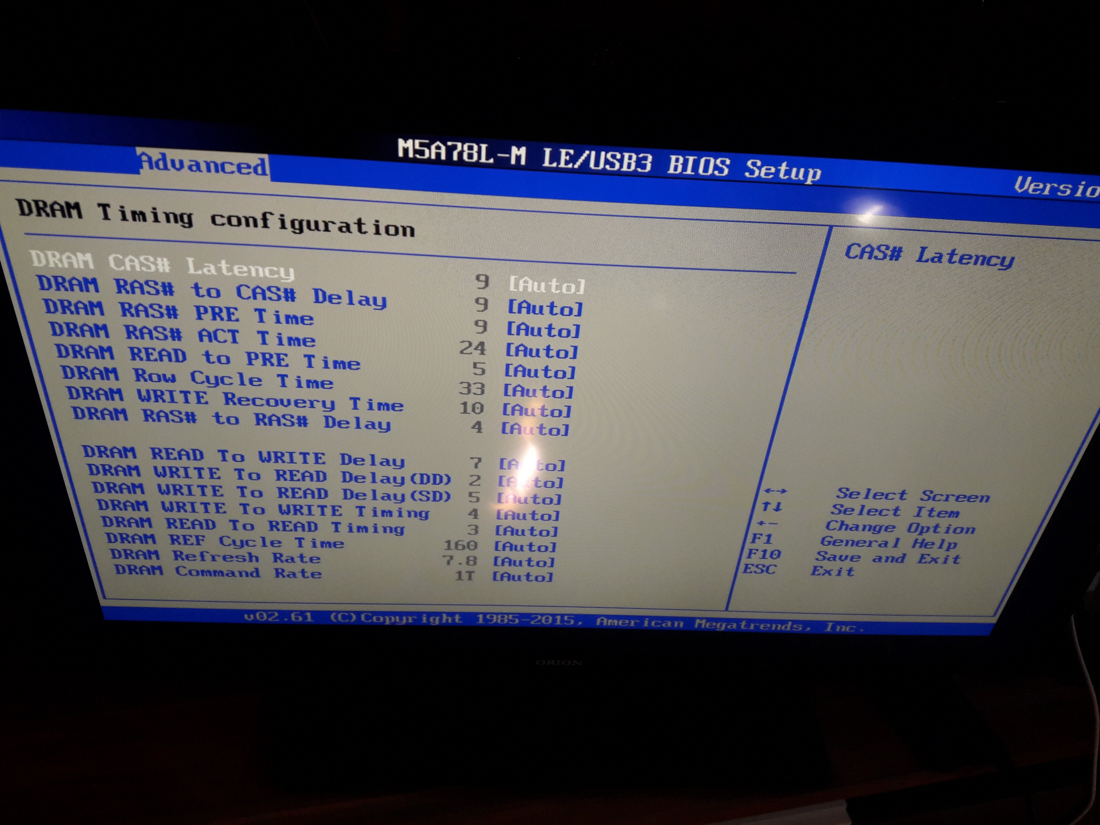

Kann man die Geschwindigkeit vom Riegel auch erhöhen indem man die Ram Timings ändert?
Ich habe da ebenfalls einfach die Timings ein gestellt die auf dem Speicher stehen. (9-9-9-24)

Dein Board ist halt für Office-PCs gemacht.
Daher gibt es da wenig Einstellungen.
Stell den RAM auf 800MHz und takte dann den Standard-Takt der CPU hoch.
200MHz auf 220MHz zum Anfang und dann schrittweise auf 225MHz erhöhen und immer testen..
PCI-Takt fest auf 100MHz einstellen.
Multiplikator der CPU bleibt auf Standard. OC über Multi ist Kinder-OC
Reaktionen: Lübke und hansstramm

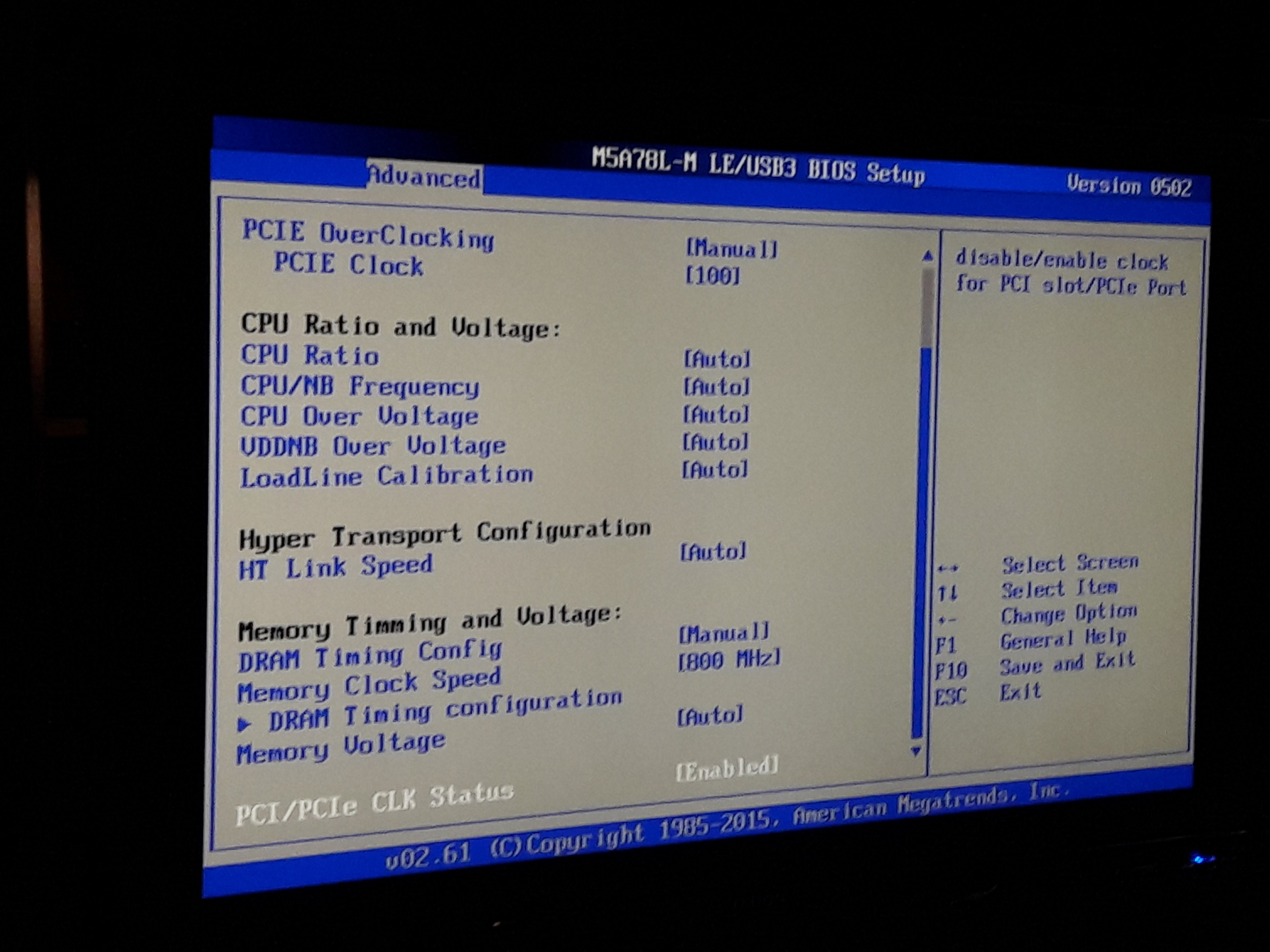

Ok, ich versuche es mal.

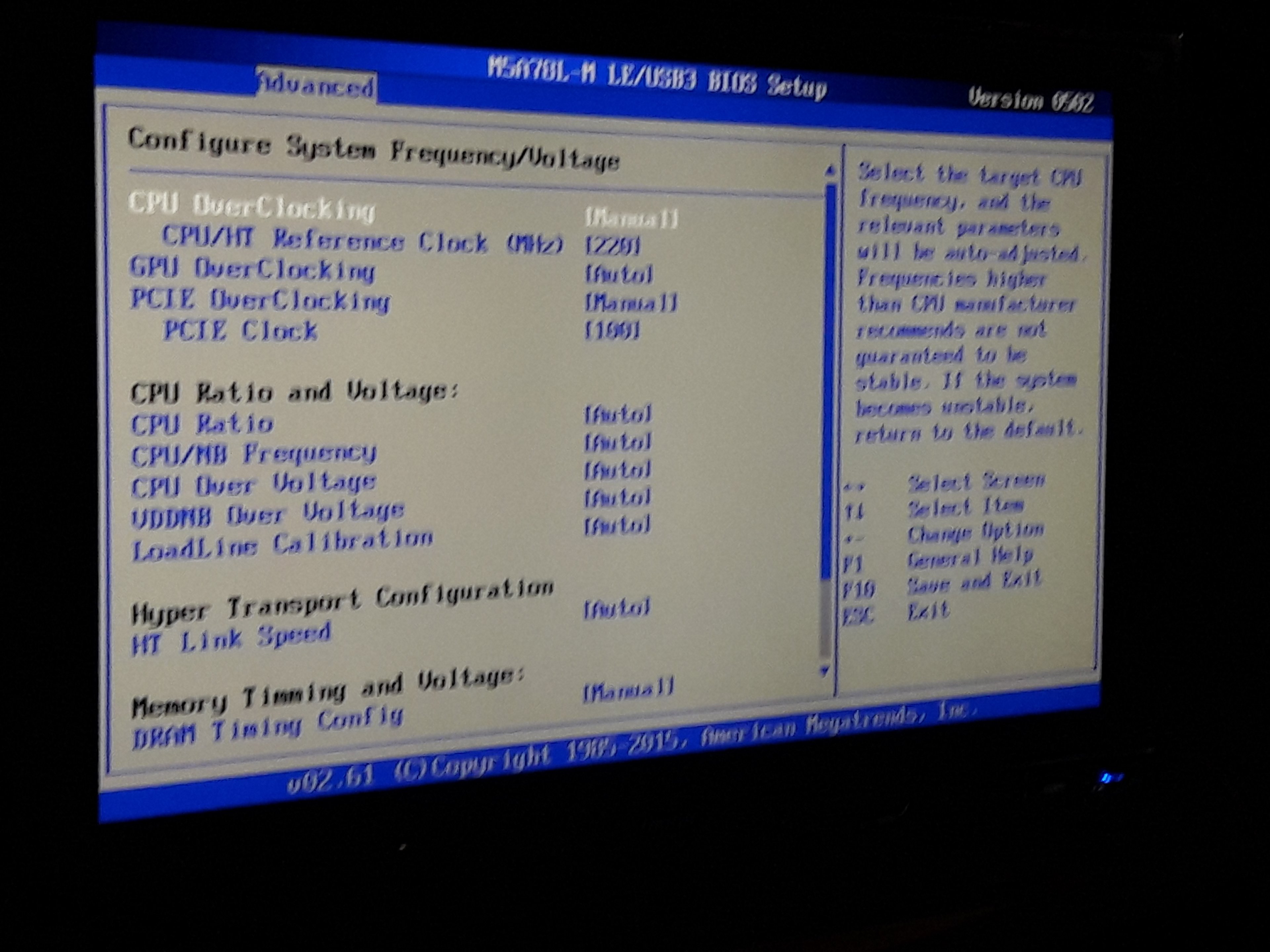

Ist das so richtig eingestellt?
Fotos:
775255
775256
Ergebnis:Wie zu erwarten kommt kein Bild mehr 😂
Dann versuch erstmal nur 210MHz.

Ich hab doch im Post #67 geschrieben das der 1333 4GB Ram unter 800Mhz kein Bild mehr Zeigt..
Er läuft jetzt wieder mit 1,5V bei 667Mhz.
Den 2400 Ram habe ich gestern Abend ersteigert und er ist logischerweise aufgrund des Feiertags heute noch nicht verschickt..
Bei 210Mhz ist die Cpu auf 4x3150Mhz getaktet.
OK, dann ist der schwarze Bildschirm klar, dass macht der 1333er nicht mit.
Ich bin davon ausgegangen, dass Du den G.Skill Ares schon zuhause liegen hast.
Wenn der angekommen ist, probier nochmal das, was ich geschrieben hatte.

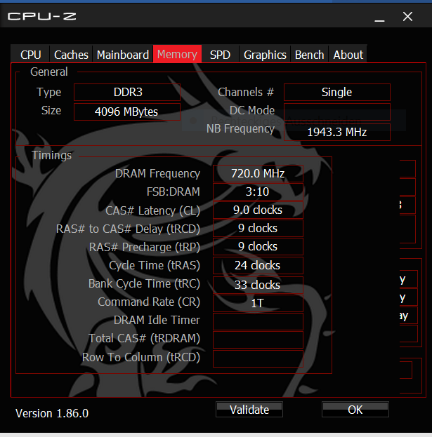

Bei 667Mhz und auto Timings läuft er aber komischerweise auf 720Mhz:

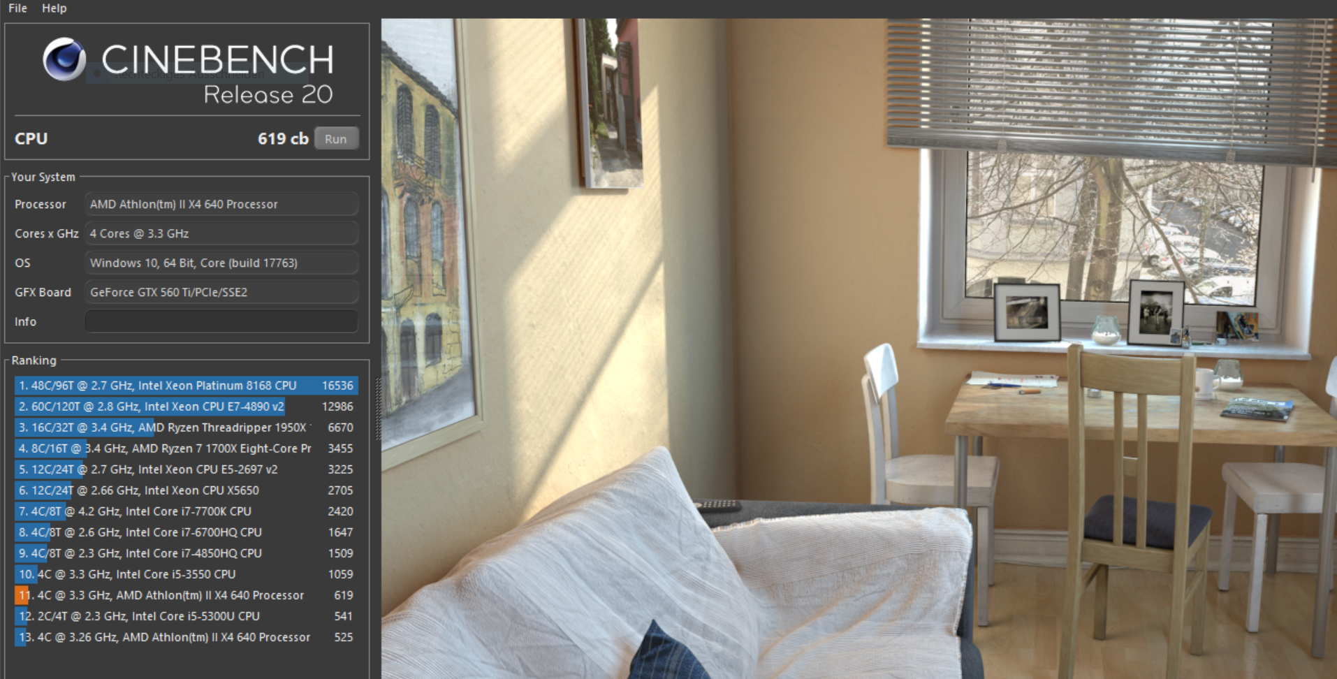

Ich takte schon tage lang an der CPU rum, habe aber nicht wirklich Ahnung davon und suche die perfekte Einstellung aus Leistung und Stabilität.
Hatte den X4 640 schon auf 3300 Mhz allerdings noch nicht stabil..

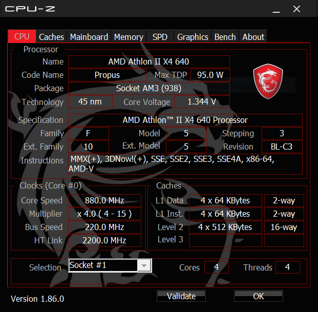

Hier mal CPUZ bei 3300Mhz:
775414

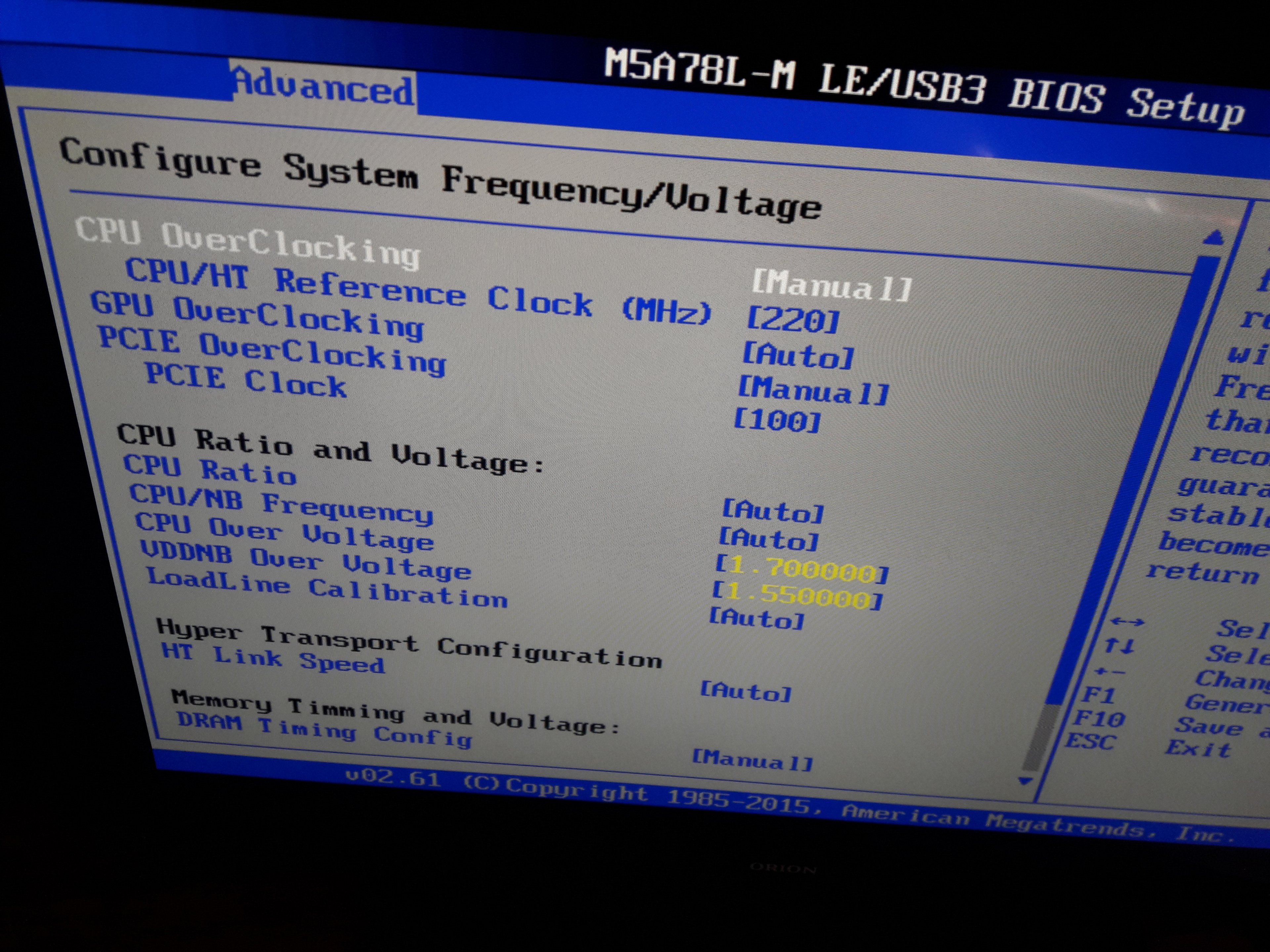

Dazu die aktuellen Bios Einstellungen:
775416
775417
Das System fährt so zumindest hoch und Cinebench läuft sogar durch:
775424

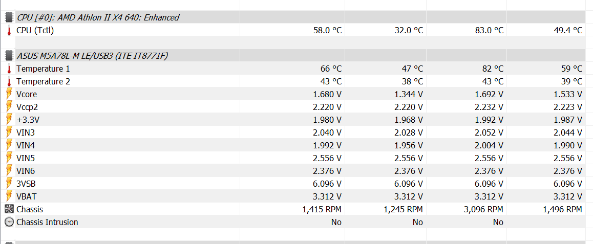

Hier mal die Temperaturen nach ner Runde PUBG bei 3,3GHZ:
775435
Ich denke da bin ich schon am thermischen Limit :D
Was könnte ich noch optimieren?

die vcore ist viel zu hoch! 1,55 v reichen bei dem takt normal vollkommen aus, normal sollten sogar 1,4 v reichen.
dreh die vcore bitte runter, sonst macht dein brett bald die grätsche oder die cpu streckt die hufe.
was den ram angeht: du hast den fsb um 10% übertaktet. wenn du den ram auf 800 stellst, dann sind das schon 880 aka DDR 1760.
Ich teste dann mal 1,55v.
Wobei handelt es sich beim "fsb"?
Ich denke ich kann aus dem 1333er 4GB riegel nicht mehr raus holen xd.
Habe aber fest gestellt das sich die CPU höher takten lässt wenn ich dem ram mehr spannung gebe.
fsb nennt mans heute eigentlich nich mehr sondern referenz takt. macht der gewohnheit. bei dir sind das die 220 mhz bei der cpu. wenn du den takt verstellst, verstellst du auch den takt des ram mit. zwar zeigt das bios immer 667 bzw 800 mhz an, in wirklichkeit liegt der takt aber entsprechend dem reftakt höher.
um die cpu mal auszuloten stell den ram mal auf 400 mhz ein, dann stört er beim oc nicht. dann kannste erstmal probieren was die cpu kann.
aber wie gesagt, geh bitte mit den spannungen runter. cpu max 1,55 v, ram auf 1,675 v sollte reichen. damit bist du schon außerhalb der specs.

Unter 1,55V ist Prime im Large FFT mode bei 3,3GHZ ebenfalls ne halbe Stunde ohne Fehler durch gelaufen.
Scheint also auch mit 1,55V stabil zu laufen.

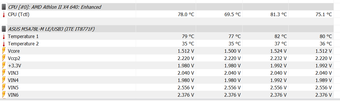

Hier die Temps:
775458
Was schlägst du als nächstes vor?=)
Edit:Wie viel Volt sollte die VDDNB Over Voltage höchstens haben?
Was ist das überhaupt?
Hab nur gelesen das man die mit übertakten soll.
lg
Erstmal die CPU-Temperatur in den bekommen, sonst raucht Dir der Athlon ab.
Am besten einen Top-Blow-Kühler einsetzen, damit die Spannungswandler mitgekühlt werden.
Hattest Du schon versucht, den Level 3 Cache freizuschalten?
Bei meinem Athlon II X4 435 konnte ich den freischalten und hatte dann einen Phenom II X4 (der wurde dann als Phenom II X4 B35 angezeigt).
