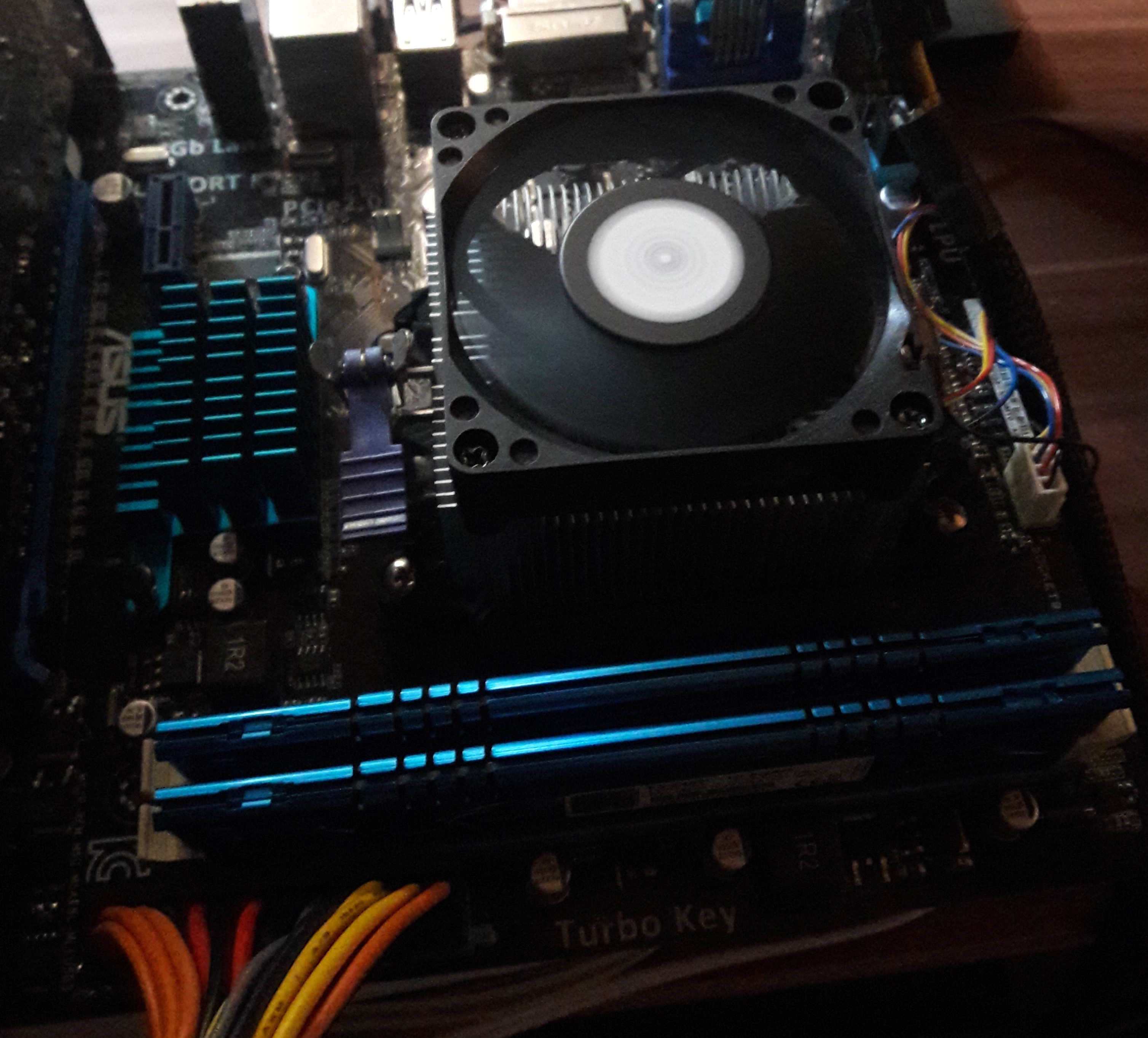

Erstmal die CPU-Temperatur in den bekommen, sonst raucht Dir der Athlon ab.
Ich verwende einen stock kühler mit MX4 Paste.
Werde ihn dann mal auf Auto stellen.
Momentan lasse ich ihn nicht höher als 20% drehen damit er schön leise ist. :D
Auf die Spannungswandler lasse ich übrigens nen zweiten CPU Kühler föhnen.

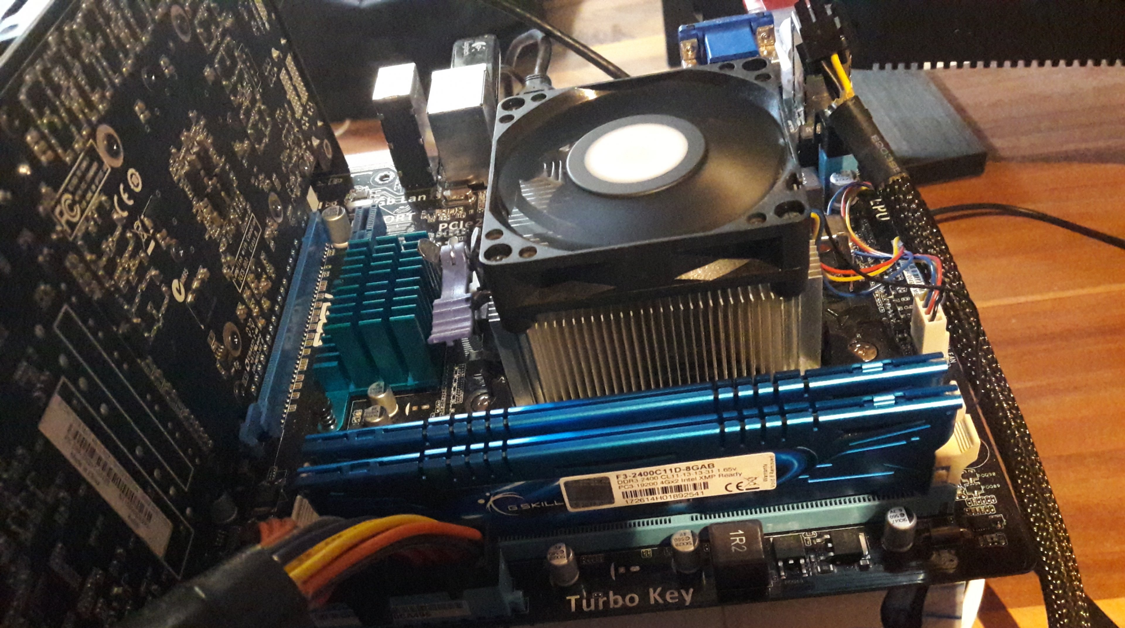

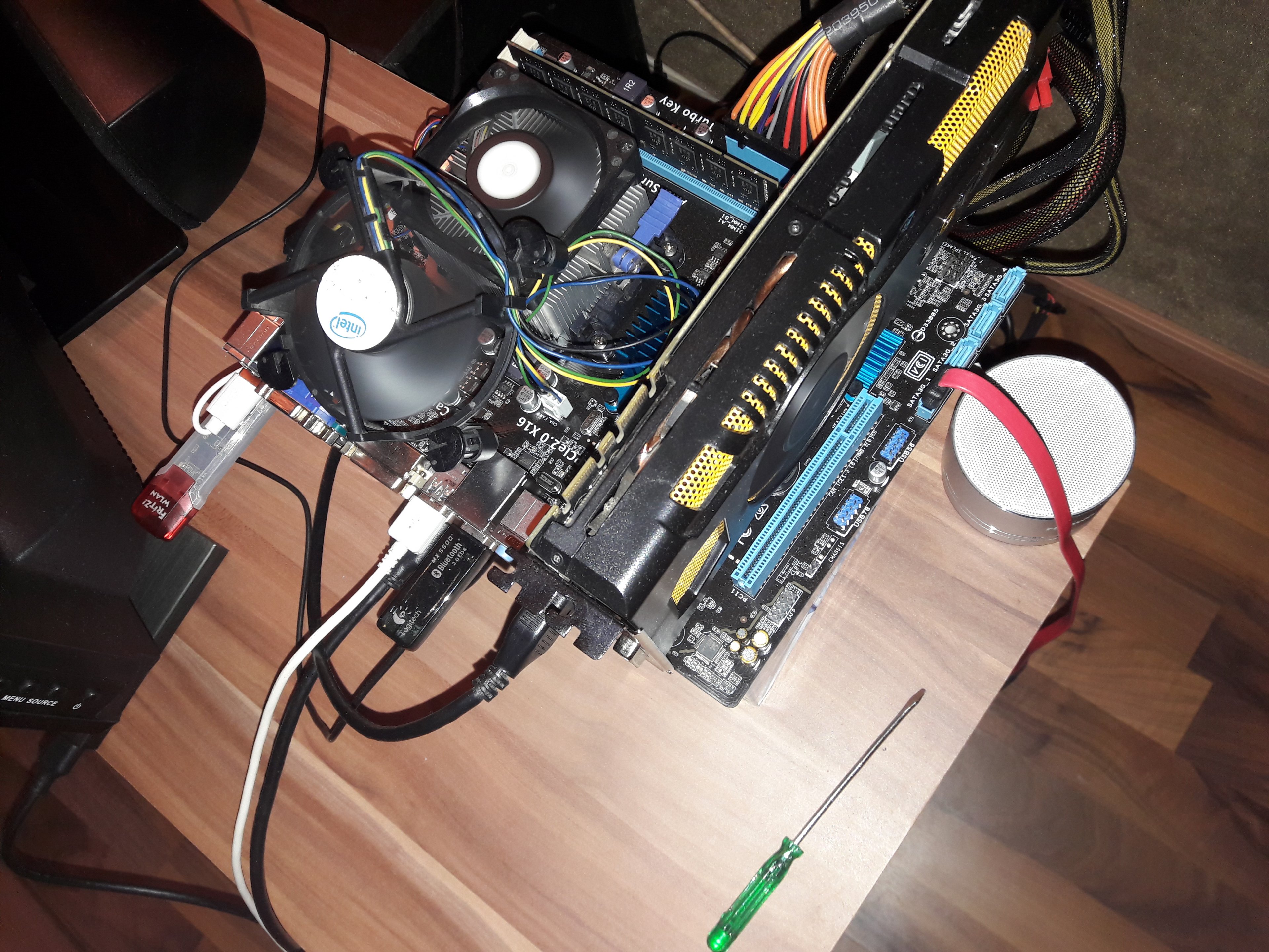

Hier mal ein Foto von der Maschine:
775486

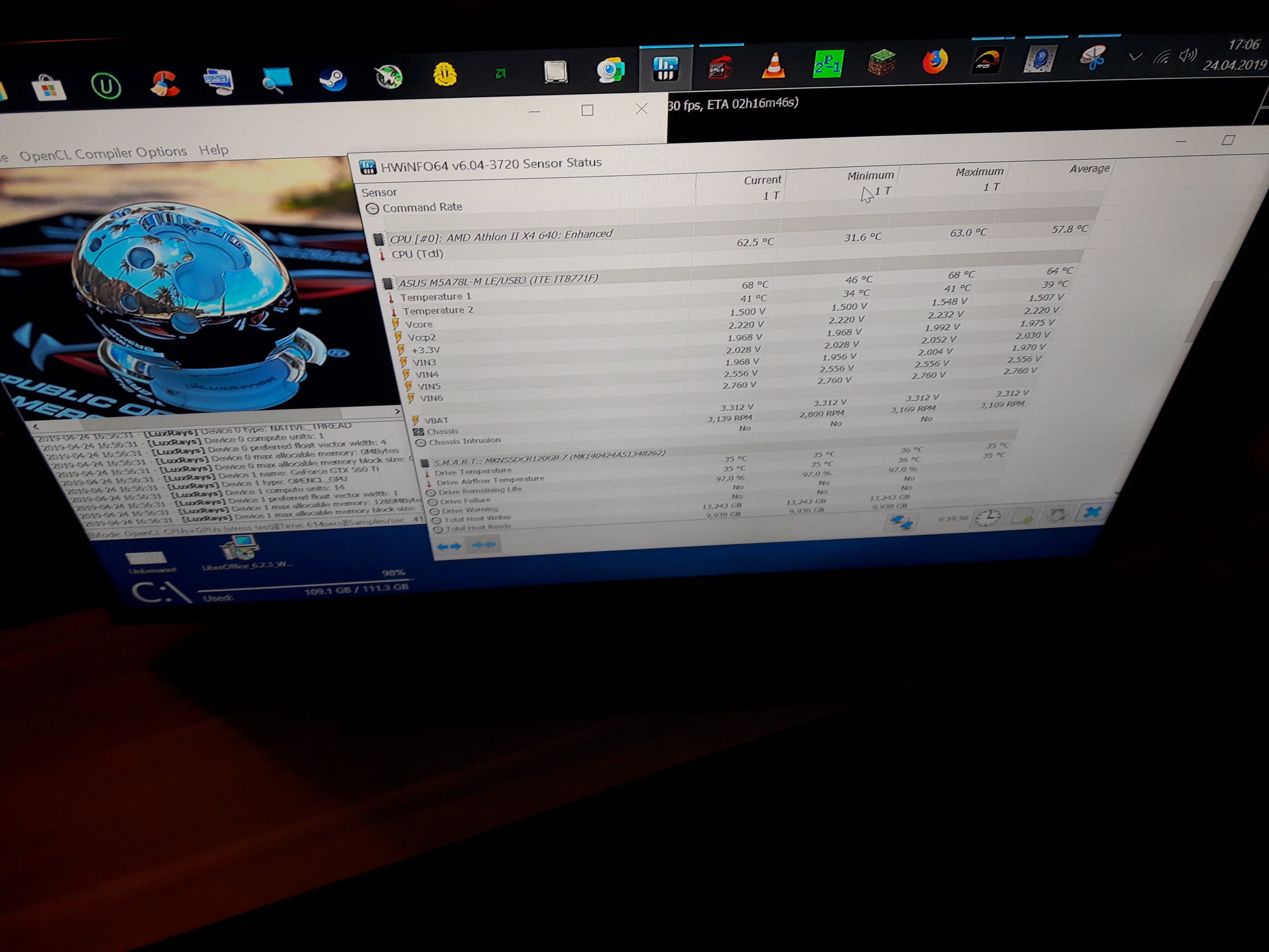

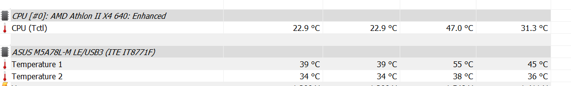

Hier die Temps unter "Standart" einstellung vom CPU Kühler:
775488

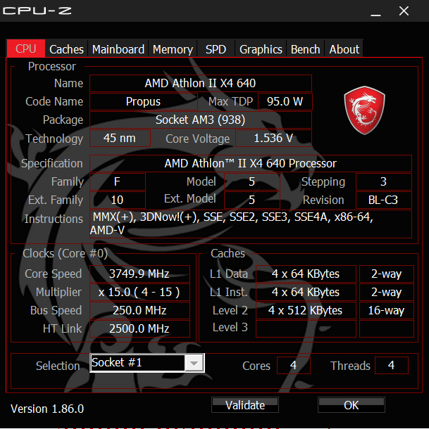

Bin auf 3,8 Ghz gekommen bei nem referenz Takt von 55 :D:D.
Ich versuche schon seit 2 Tagen die 3,3Ghz zu halten von da her ist das ein sehr guter Wert für mich xd.
Allerdings bekam ich unter Cinebench nen Bluescreen bei 3,8GHz.
Bin jetzt wieder etwas runter auf 3,750Ghz.

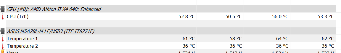

Hier die Temps unter idle bei den vorgeschlagenen 1,55V
775564

Wenn bei CPU-Z
-bei einem Athlon X2 DA-C3 oder DA-C2 Stepping angezeigt wird, handelt es sich um einen echten Dualcore und eine Freischaltung ist NICHT möglich.
-bei einem Athlon X2 oder X3 ein BL-C2oder BL-C3 Stepping angezeigt wird, besteht evtl. die Option auf Freischaltung Athlon X4 ohne L3 Cache oder Phenom X4 mit L3 Cache
- bei Athlon X4 mit CAXXX Stepping ( auf der CPU aufgedruckt ) lässt sich der gesperrte L3 eines Deneb freischalten und die Propus wird zur Deneb
-bei einem Athlon X2 oder X3 ein RB-C2 oder RB-C3 Stepping angezeigt wird, handelt es sich um einen Deneb mit L3 bei dem man die gesperrten Cores freischalten kann
-bei einem Phenom X2 oder X3 ein RB-C2 oder RB-C3 Stepping angezeigt wird, dann besteht ein 50/50 Chance auf freischaltung auf X4
-bei einem Phenom X4 oder Athlon X4 ein PH-E0 Stepping angezeigt wird, handelt es sich um einen gekappten Six-Core und auch hier ist evtl. eine Freischaltung von X4 auf X6 möglich.
Ausgehend immer von der gekauften CPU, Beispiel man hat einen Phenom X4 Propus 840 ohne L3 oder einen Phenom X4 945 gekauft und CPU Z stellt ein PH-E0 Stepping fest, dann besteht die Chance auf Freischaltung auf X6 1075T oder 1090T
Ergänzend, Sempron Sargas lässt sich i.d.R. zum Athlon X2 Rana freischalten, allerdings ist der Preisleistungsnutzen gering, denn die Athlon X2 220 mit richtigem Stepping kosten nur 5 Euro mehr, sind bereits Dualcores und sind mit CACXX Stepping dann auf Phenom II X4 freischaltbar.

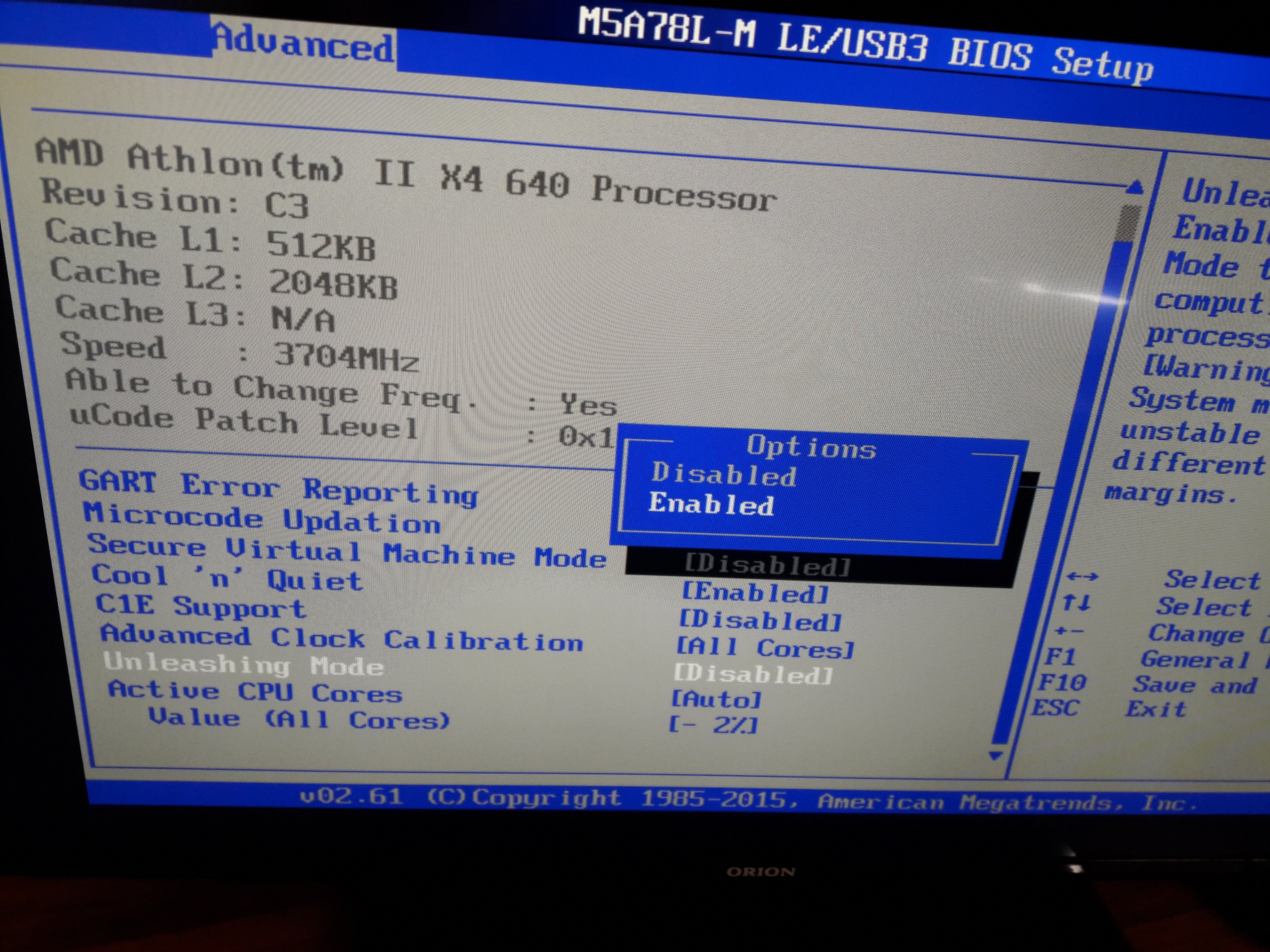

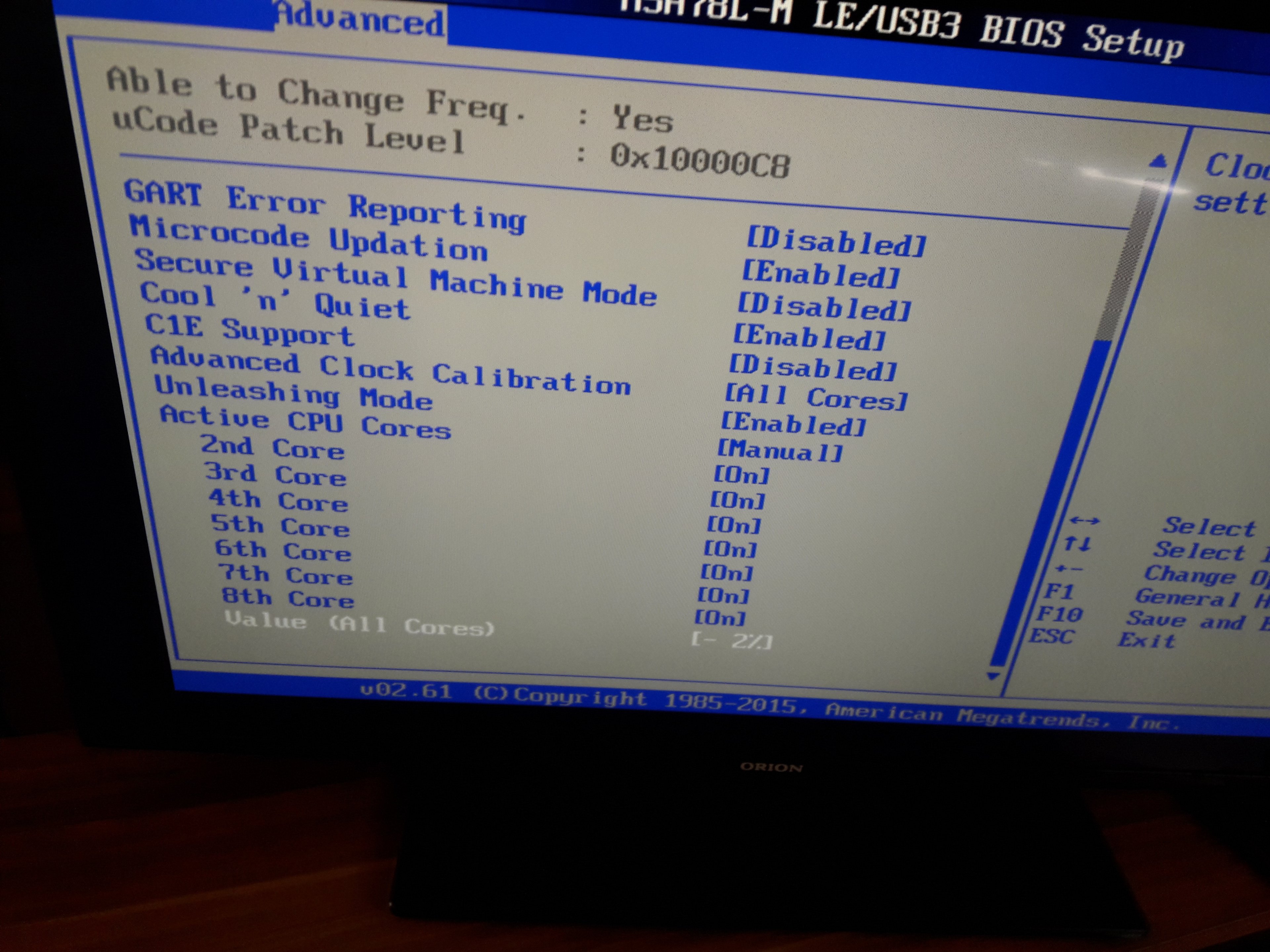

Hier mal die Einstellungs Möglichkeiten:
775732
775733
775734

ACC (advanced clock calibration) mal auf AUTO stellen, falls das freischalten gelingt, siehst du den cache in CPUZ
scheint wirklich ein deneb DIE zu sein, d.h. mit L3 cache, propus gingen i.d.r. nicht in diese taktregion
Reaktionen: hansstramm
Also bei Auto wird mal kein Level 3 Cache an gezeigt.
Oder was sollte unter Zpuz angezeigt werden?

Hier mal die Temps bei 3,75GHZ bei 1,55V nach ca. 10Min :
775793
Kurz danach kam der bluescreen.
Links unten sieht man das der Test läuft.
Er müsste 15 Min laufen.

Ist ein Propus.
Hier mal ein Benchmark com CPUZ:
https://valid.x86.fr/zqqbcl
