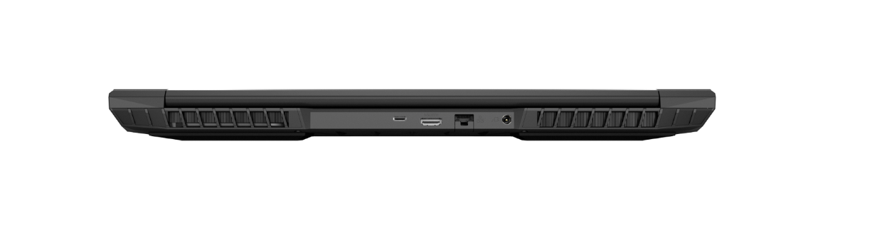

Dann würde ich den https://bestware.com/de/xmg-core-17-intel-e21.html mit 17 Zoll, 1Tb SSD und 64GB Ram mitnehmen für 1962,99 EUR mit WQHD und nicht den https://bestware.com/de/schenker-key-15-e21.html mit 64gb ram und 1tb ssd für 2383 EUR.
400€ Unterschied. Dock würde dann auch nochmal 100€ kosten? Also 500 Unterschied. 4k Monitore müsste ich ja dann auch noch kaufen und bräuchte ich aktuell nicht mal. 4k haben ja nichtmal bei beiden die Laptop Screens bzw. der Key hat es dann aber nochmal +221 EUR.
Dieses Geld kann ich dann in 3 Jahren in einen neuen investieren mit Thunderbold 4 und vlt werde ich da dann erst 4k Monitore brauchen sodass dieser dann die Reserve, Zweit Laptop wird. Videos mache ich nicht für Kunden. Nur für mich selbst will ich damit anfangen um mein Business zu promoten. Da nehme ich mein Bildschirm auf der mit Full-HD Auflösung läuft.
Thunderbolt bräuchte ich nicht wenn ich auch bei dem XMG Core 3 weitere Monitore anschließen kann. 2 über Adapter, die ich bereits habe mittels USB C und einen über HDMI was alles hinten ist. Alle 3 erweitert sodass ich 4 Displays habe mit verschiedenem Inhalt. Das geht ja 100% oder?

Nein die stehen nebeneinander auf einem Eckschreibtisch.
Das Notebook hat ja noch eine physische Dockingstation zum Einklicken, da ist nichts mit davorstellen.
3 externe Monitore plus der interne werden ohne Thunderbolt wahrscheinlich nicht mit der nötigen Auflösung funktionieren.
Bei der Dell Dock wären das dann nur noch garantierte 1x Full-HD und 2x HD (1280x720) bei den externen Monitoren --> unbenutzbar.
Es kann mit 3x Full-HD funktionieren, sicher wäre ich mir da aber nicht.
Die WD19 Dock ohne Thunderbolt kostet aktuell ca. 150€.

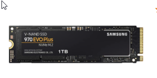

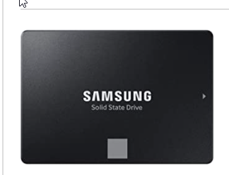

noch ne Frage bzgl der SSDs. Wie würdet ihr da vorgehen? Die Preise sind ja schon ordenlich für ein bisschen mehr TB.
1. das sind ja welche die so aussehen:
und nicht so wie man sie wohl am ehesten kennt:
richtig?
hab mal den preis verglichen. bei Schenker ist zb diese ja günstiger als wenn man sie bei amazon kauft? wie kann das sein? zahlt man nicht eher drauf als wenn man sie einzeln kauft und selbst einbaut? oder ist es ne andere.
https://www.amazon.de/Samsung-Plus-...70+EVO|PCI+Express&qid=1614166992&sr=8-3&th=1
zahlt man viel drauf bei schenker fürs einbauen?
Kann ich die später auch selbst einbauen/wechseln und Garantie bleibt?
Ich würde aber direkt mit 2 verbauten SSDs kaufen. Nur das ist dann die Frage. Auf einer mit 1 TB sollte Windows drauf sein. Machen die das bei Schenker auf die erste die man wählen kann? Und welche sollte man dafür nehmen oder macht es nicht viel? Kingston zb ist billiger als Samsung. Was ist da gute Qualität?
Da ich Videos schneiden und bearbeiten will benötige ich wohl viel Platz und eine zweite SSD dafür wäre optimal denke ich, aber der Speed ist dann bei der nicht so wichtig oder? Würde dann aber wohl 1 TB nochmal nehmen weils billig ist und dann eher immer alles in die Cloud schieben zb wenns kein Platz hat.
richtig?

Freu dich doch wenn der Schenker Einbaupreis günstiger ist als wenn du sie separat zu kaufen gibt. Wozu dann noch überlegen.
Ja man kann RAM und SSD tauschen / selbst aufrüsten und die Garantie bleibt bestehen.
Windows wird von Schenker auf die SSD installiert die du als erstes auswählen kannst.
Von den SSD die Schenker anbietet, nimm die Samsungs oder Western Digital, und die anderen einfach ignorieren. Die 970 Pro für hohe Leistung, die Evo für "gut und günstig"
Ok super. Bei diesen ssds ist es nicht so extrem wie bei ram dass nicht alles kompatibel ist und man am besten ein baugleichen 2. Ram riegel kauft oder? Solang die größe in tb stimmt und der anschluss stimmt geht da alles oder?
- Feb. 2010
- 23.863
ja, alles was M.2 PCIe bzw. NVMe heißt.

Das weiß ich ehrlich gesagt nicht.
Das Datenblatt sagt
"bis zu 3 externe Displays ansteuerbar"
ob das nur gerechnet ist Intern + 3x Extern = 4 = maximum einer Geforce
oder noch eine weitere technische Hürden dahinter stecken. keine Ahnung --> vielleicht mal Schenker befragen.
Aber wenn das dein Ziel ist würde ich nicht mit einer Geforce rum machen, sondern auf einen Laptop mit Quadro gehen.
Denn irgendwann kommst du auf die Idee, dass der Laptop doch auch geöffnet sein soll während die 4 Monitore laufen um mal noch ein Chatfenster mehr offen zu haben.
Das Datenblatt sagt
Ok ich muss noch anrufen. Habs noch net da eh erst Mitte März lieferbar. Aber wenn nur 3 gehen würde ich ihn trotzdem nehmen statt einer mit Quadro und dann wäre der Notebook halt doch das 4 Display. 5 brauche ich nicht.
Bei 4 arbeite ich auf 2 Displays. Auf einem dritten Displays sind Chats, Timetracking etc. und das 4. Display wird nur benötigt wenn es sehr viel zu tun gibt.
Lieber eine Grafikkarte mit der die höchsten Anforderungen gehen. Braucht man mehr kann man immer noch ein Surface daneben stellen und mit sharemouse verbinden.
