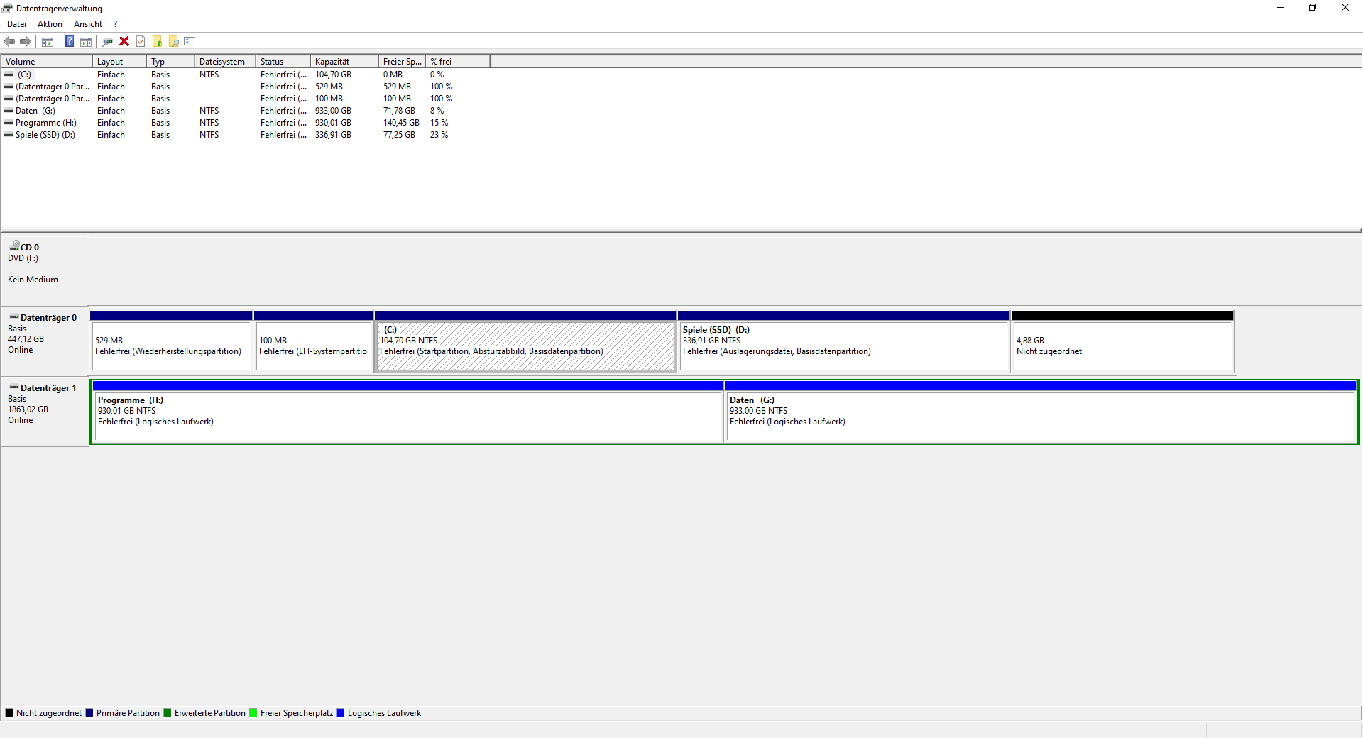

Guten Tag,
Heute wollte ich mein C: Volumen vergrößern, habe auch Volumen freigegeben, aber ich kann das Volumen nicht erweitern?
@trueShadoWrr Warum hast du den Datenträger 0 überhaupt in Spiele Laufwerk D und C unterteilt. Sowas macht man nicht. Man lässt den Datenträger 0 einfach als ein Volumen.
Eben um genau solchen Problemen aus dem weg zu gehen. Genau das gleiche gilt für Datenträger 1.
Vieleicht weil der freie Speicher hinter D: ist? Ob das unter Windows möglich ist die Partition zu verschieben weiß ich nicht. Mit Linux Partitionierungstools würde es gehen, nur sehe ich kaum einen Sinn wegen den 4GB.
Da kein freier Speicherplatz direkt hinter c vorhanden ist geht es nicht c zu vergrößern...

@trueShadoWrr
Genau so, wie @floert sagt.
Windows "erlaubt" es nicht freien Speicherplatz hinzuzufügen, wenn (wie in deinem Beispiel) zwischen "C" und dem freien Speicher noch eine weitere Partition existiert.
Einzige Hilfe ist hier zusätzliche Software (z.B. mit MiniToolPartition Wizard Free)
Die Partitionierung eines Laufwerks kannst du dir von vorne nach hinten vorstellen. Wenn Block C direkt an Block D anschliesst kann Block C nicht vergrössert werden. Du müsstest erst Block D verschieben.
Ab dem Zeitpunkt kommst du mit Windowsmitteln aber nicht mehr wirklich weiter und du bräuchtest Tools Dritter wie z.B. PartitionMagic, damit du D verschieben kannst. Und dann kannst du auch C vergrössern.
Aber wegen 4 GB so eine Aufwand? - Lieber irgendwas löschen, damit C wieder Platz kriegt.
Wenn direkt dahinter freier Speicher ist geht das doch schon.
Nur Windows macht den Datenträger dann zu dynamischen Datenträger.
Besser Tools nutzen hierfür.
