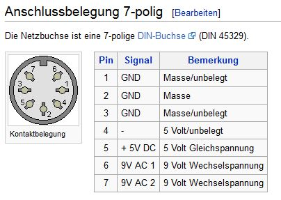

Einfach mal testen.

Danke für die Tipps. Hab das Netzteil aufgemacht und es waren sogar zwei Sicherungen darin verbaut die aber noch ganz gut aussahen, der feine Draht scheint mir intakt zu sein. Ich messe aber mit dem Messgerät keinerlei Spannungen am Netzteil-Stecker.
EDIT: Es roch auch ganz merkwürdig in dem Netzteil als ich es geöffnet habe :(
