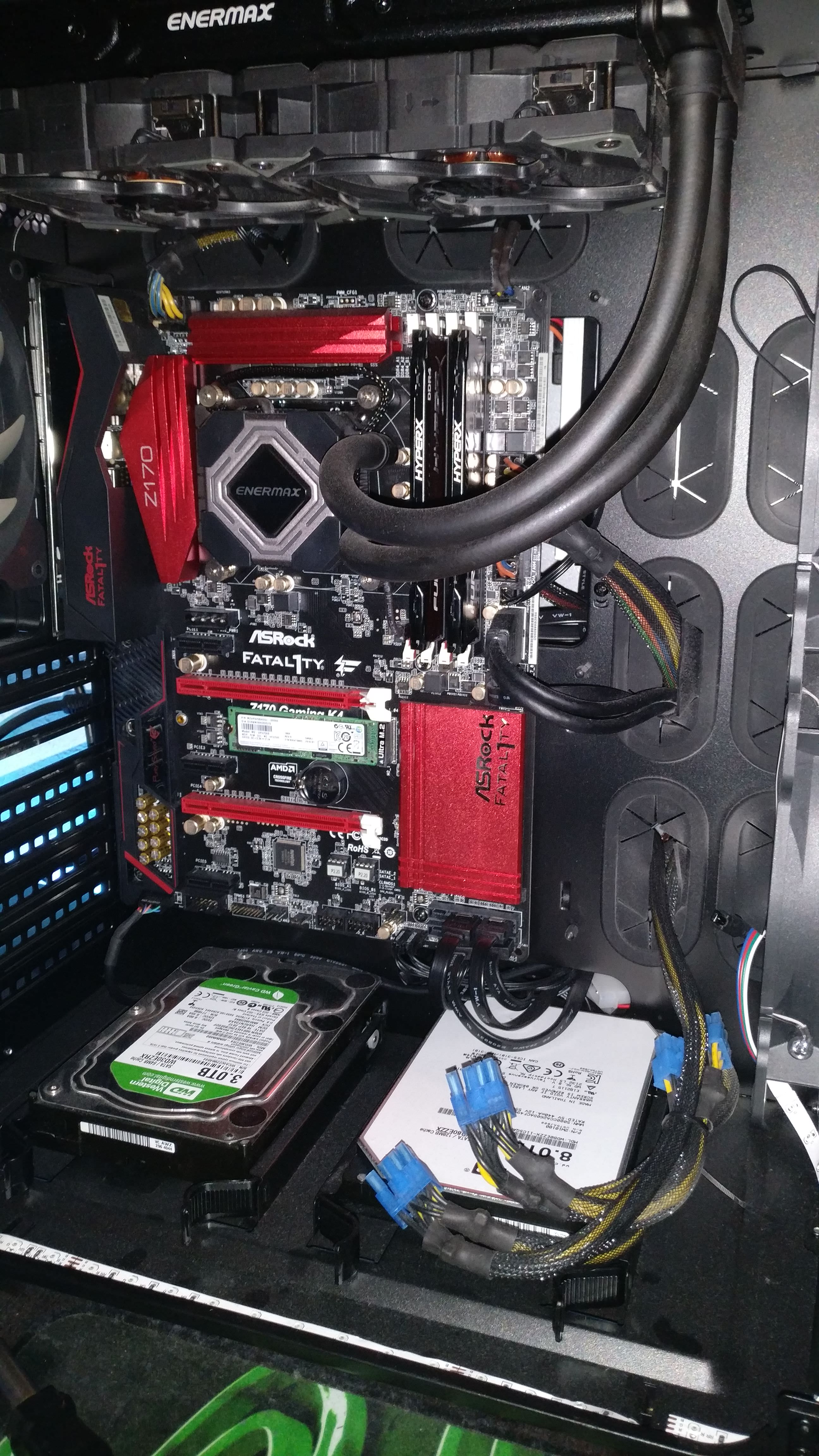

Air 740 ohne GPU eingebaut
bei beiden jeweils das Hauptkompartment , auf der Rückseite vom MB Tray ist dann der Unaufgeräumte Rest :D
