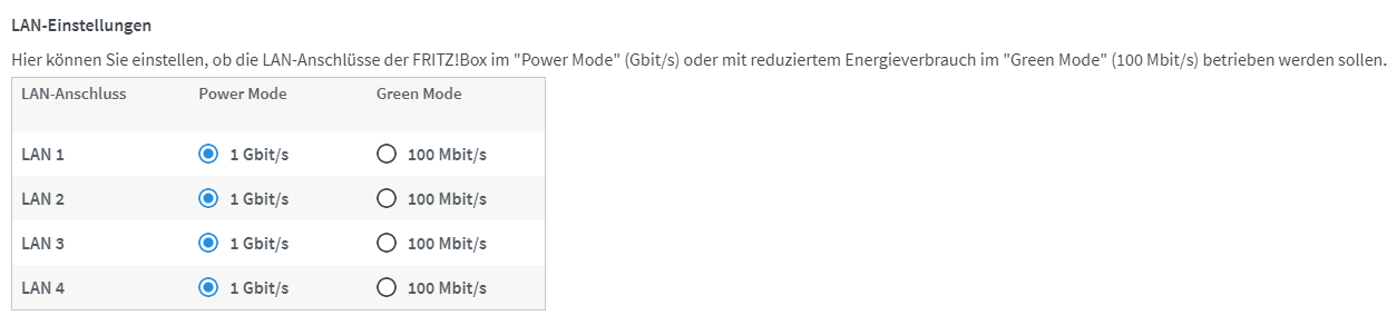

Befinden sich die LAN-Ports der Fritzbox im Power Mode?
Nicht, dass diese im Green-Mode laufen...
Reaktionen: Xechon, GamingGears und e_Lap
Es wird die Strecke zwischen Laptop und Switch bemängelt und nicht Switch zu FRITZ!Box.
Reaktionen: GamingGears
Das hab ich auch schon vermutet, aber laut Fritzbox ist alles mit 1Gbit angeschlossen
Gibts diese Unterscheidung überhaupt noch? Bei meiner Fritzbox sind durch die letzten Updates diese Hampelei verschwunden und alle Ports laufen immer im Gigabit Modus.
Yes, zumindest bei mir zu finden unter Netzwerk > Netzwerkeinstellungen
