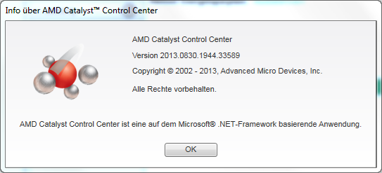

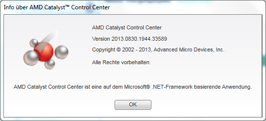

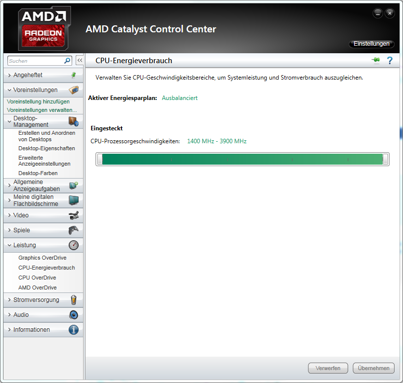

ich habe heute die AMD Chipset-Treiber bei meinem Gigabyte 970A-UD3 rev. 3.0 mit den Dateien von der Gigabyte Homepage aktualisiert. So wie es aussieht, hat der Catalyst Install Manager (CIM) dabei auch direkt die Grafiktreiber für meine Gigabyte GV-R787OC-2GD Karte mit aktualisiert. Jedenfalls steht in den Systeminformationen bei der Grafikkarten-Treiberversion "8.982.0.0", was laut Gigabyte Homepage die aktuelle Treiberversion ist. Außerdem wurde das Catalyst Control Center (CCC) auf Version "2013.0830.1944.33589" aktualisiert. Vorher war eine 2012.xx.. Version vom CCC installiert, welche weiß ich leider nicht genau.

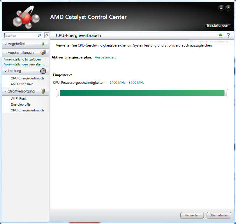

Das Problem ist jetzt, dass das CCC meine Grafikkarte nicht mehr zu erkennen scheint, da ich dort jetzt nur noch Einstellungen für meine CPU, aber nicht für meine GPU vornehmen kann. Vor dem Update konnte ich dort beides einstellen. Eine erneute Installation, der aktuellen Grafiktreiber von der Treiber-Download Seite für meine Grafikkarte, brachte auch keine Besserung und das CCC ist immer noch auf der 2013er Version.
Die Frage ist jetzt, wie bekomme ich es hin, dass ich im CCC auch wieder meine Grafikeinstellungen regeln kann, wie vorher? Meint ihr eine Installation der aktuellen AMD Vanilla GPU-Treiber+CCC (Catalyst Software Suite Omega 14.12) würde Abhilfe schaffen? Normalerweise dachte ich, es sei besser die Treiber direkt von Gigabyte zu laden?! Kann man vielleicht irgendwo auch eine alte Version des CCC downloaden und nur die Grafiktreiber auf der neuesten Version lassen?!
Ich würde mich über Vorschläge sehr freuen, danke schon mal.
MfG nizo
Warum lässt Du den CCC nicht automatisch nach Updates suchen?

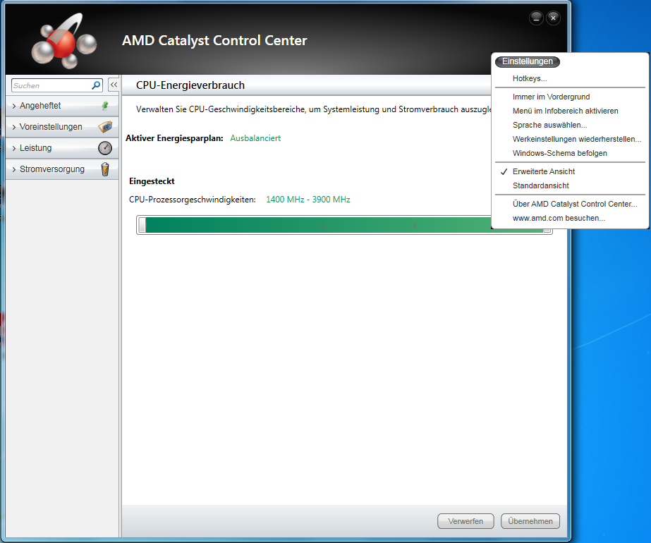

so wie es aussieht, fehlt diese Funktion auch. Vorher konnte ich auf "Softwareaktualisierung" klicken, der Punkt ist aber nicht mehr zu finden. Bei der 2012er Version, die ich vorher hatte, hat er bei der Update-Suche aber auch immer gemeldet "Nicht verfügbar".
Vielleicht hätte ich mir deine Signatur "Never Change a running System" zu Herzen nehmen sollen, wie ich es bis jetzt immer getan habe.
Hat eventuell noch jemand weitere Ideen?! Danke.
MfG nizo

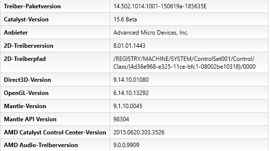

Im Anhang die Versionsnummern des 15.6 Beta.

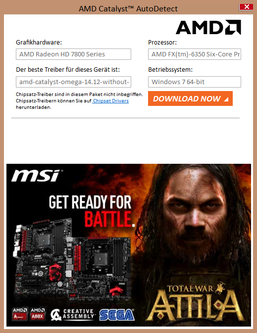

Die Automatische Treibererkennung habe ich heute Mittag schon getestet, die liefert mir den Omega 14.12 Treiber als Vorschlag.
Da wird aber eine 7800er Karte erkannt, oben schreibst Du etwas von 4800er (ATI Radeon HD 4800 Series), kann es sein das Du auch noch eine onboard Karte aktiv hast? Aber das Board hat ja keine Onboardkarte.

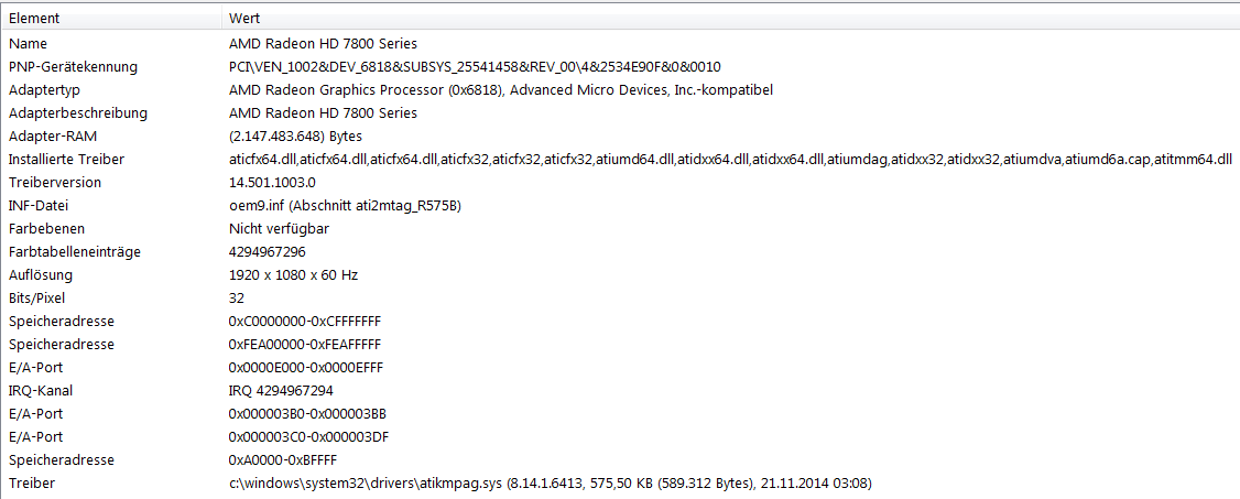

habe es zeitlich endlich geschafft, die Deinstallation der Grafik- und Chipsatztreiber durchzuführen und die neueste Version von der AMD-Seite zu installieren. Es scheint jetzt wieder alles zu funktionieren, wie es soll und das CCC hat auch meine Graka erkannt.
Ich habe allerdings die Standard-Treiber und nicht die Beta-Treiber genommen.
Danke euch beiden, CSO und werkam, für die schnelle Hilfe.
